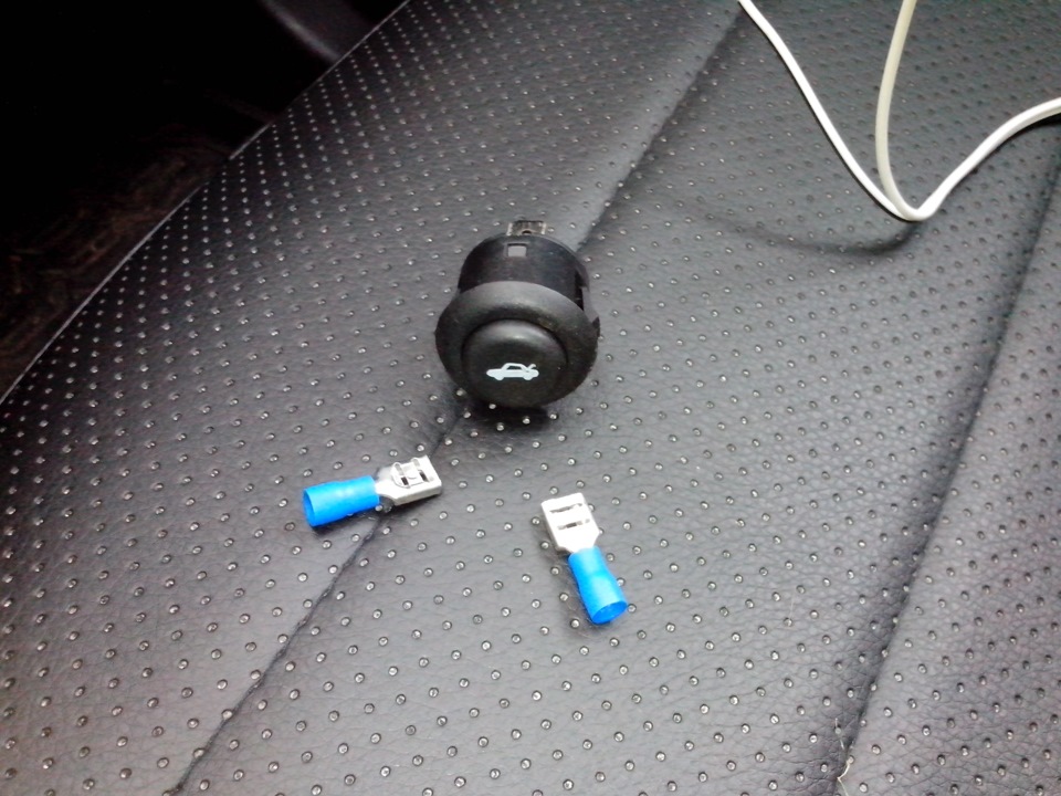

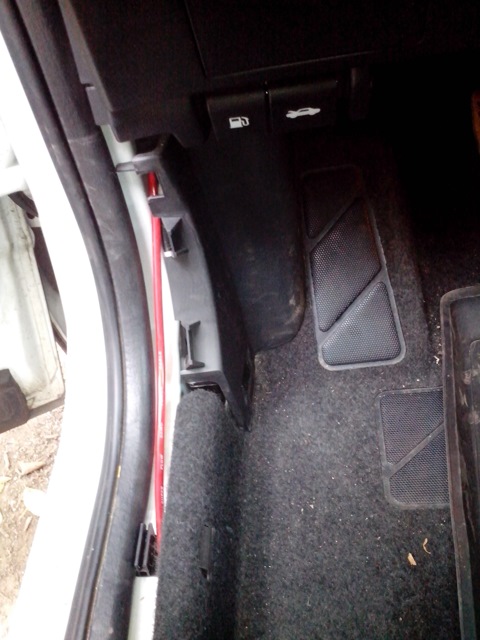

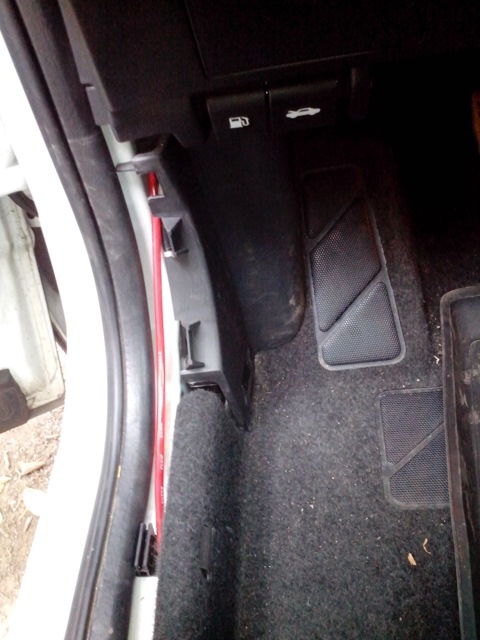

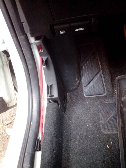

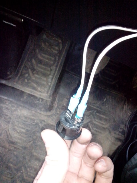

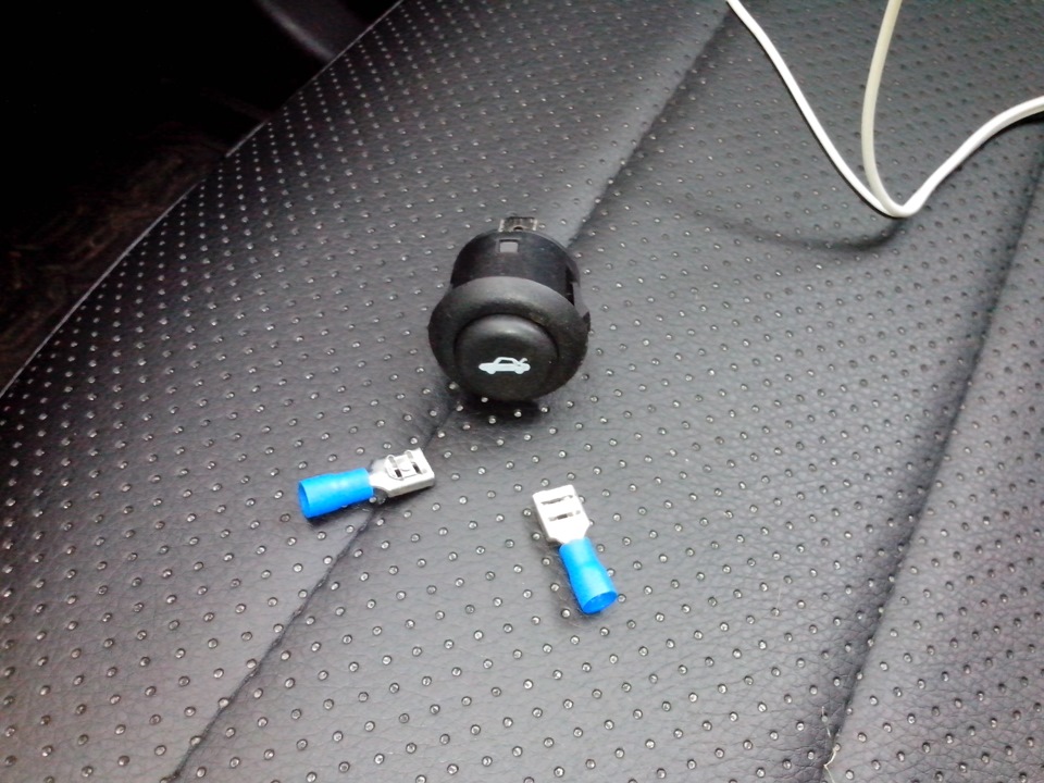

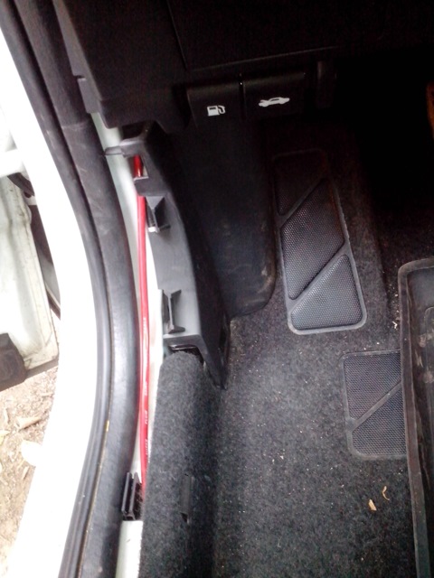

может кому пригодится
нужна кнопочка от таза 10 семейства, клемма мама 2 шт, кусок провода…

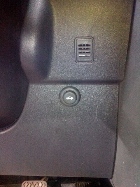

снимаем облицовку

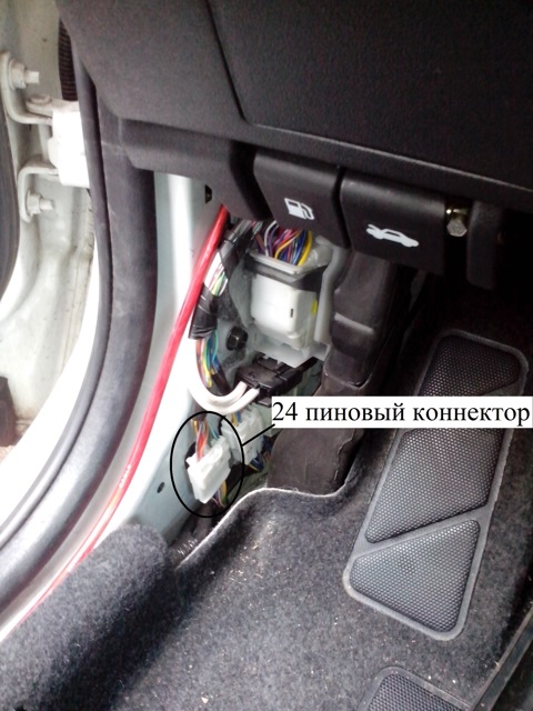

коннектор

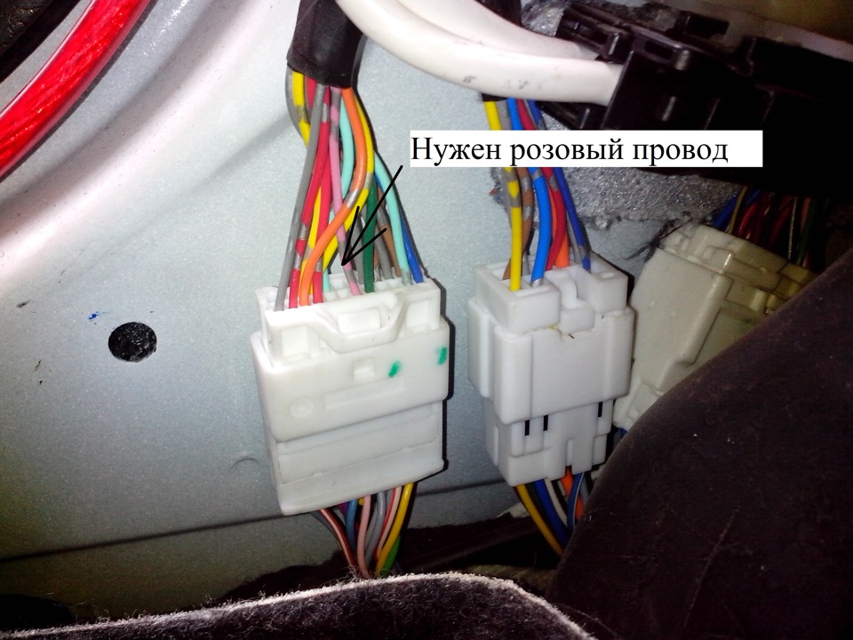

кто боится резать сразу, может провод иголкой проколоть и замкнуть на землю… дверь откроется…

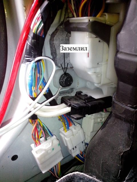

заземляем

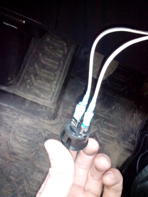

подключаем

Кнопкой открывания дверей ты открываешь замки (т.е. снимаешь блокировку открытия снаружи). А этой кнопкой ты открываешь сам замок багажника (как вроде ты нажал кнопку снаружи для открытия багажника). Сомнительна необходимость такой кнопки без электропривода двери. Все равно кто то подходит к багажнику и может нажать саму кнопку на двери багажника... Разве что с этой кнопкой не нужно разблокировать все двери... Очень сомнительная приблуда)))
