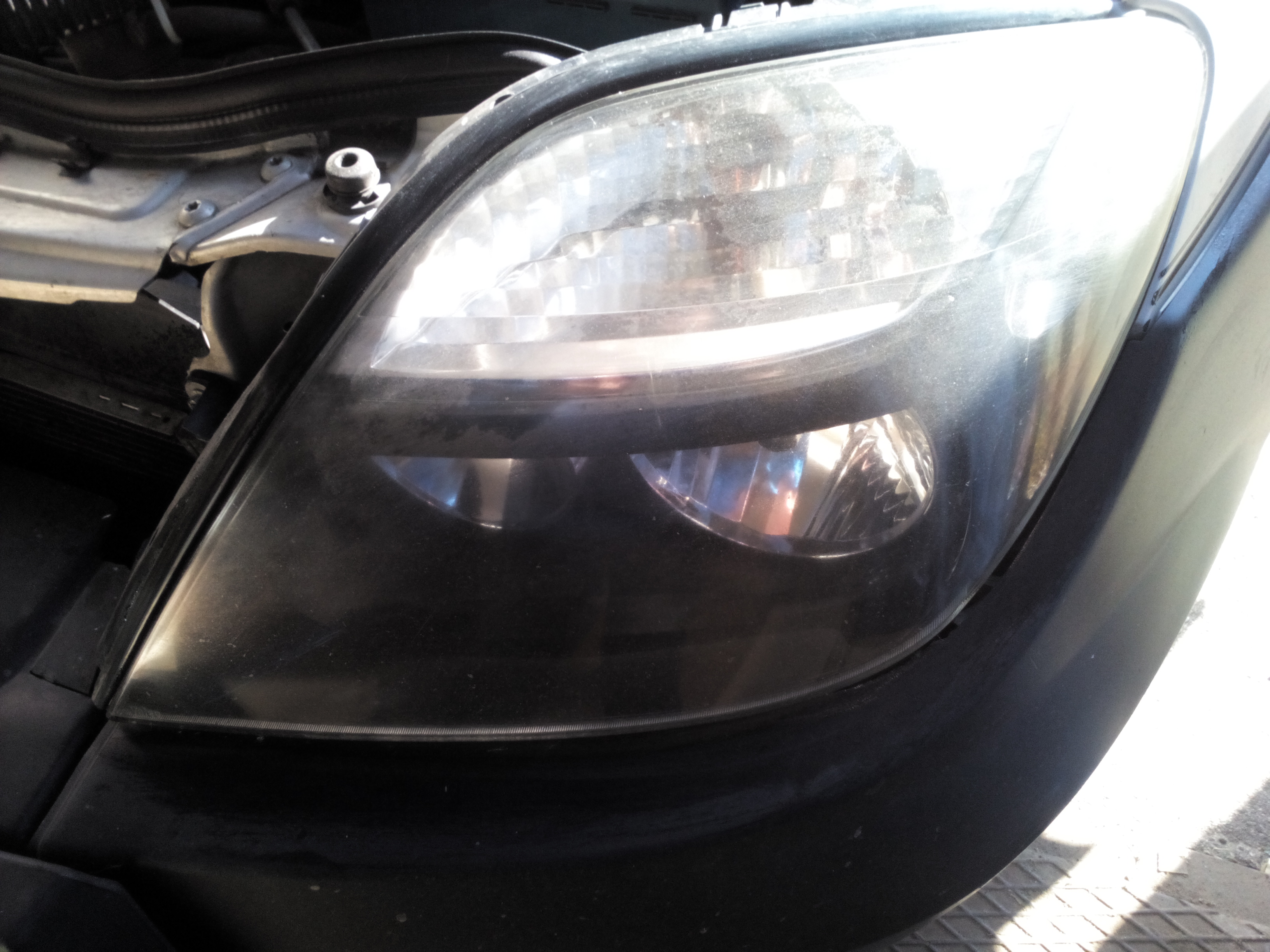

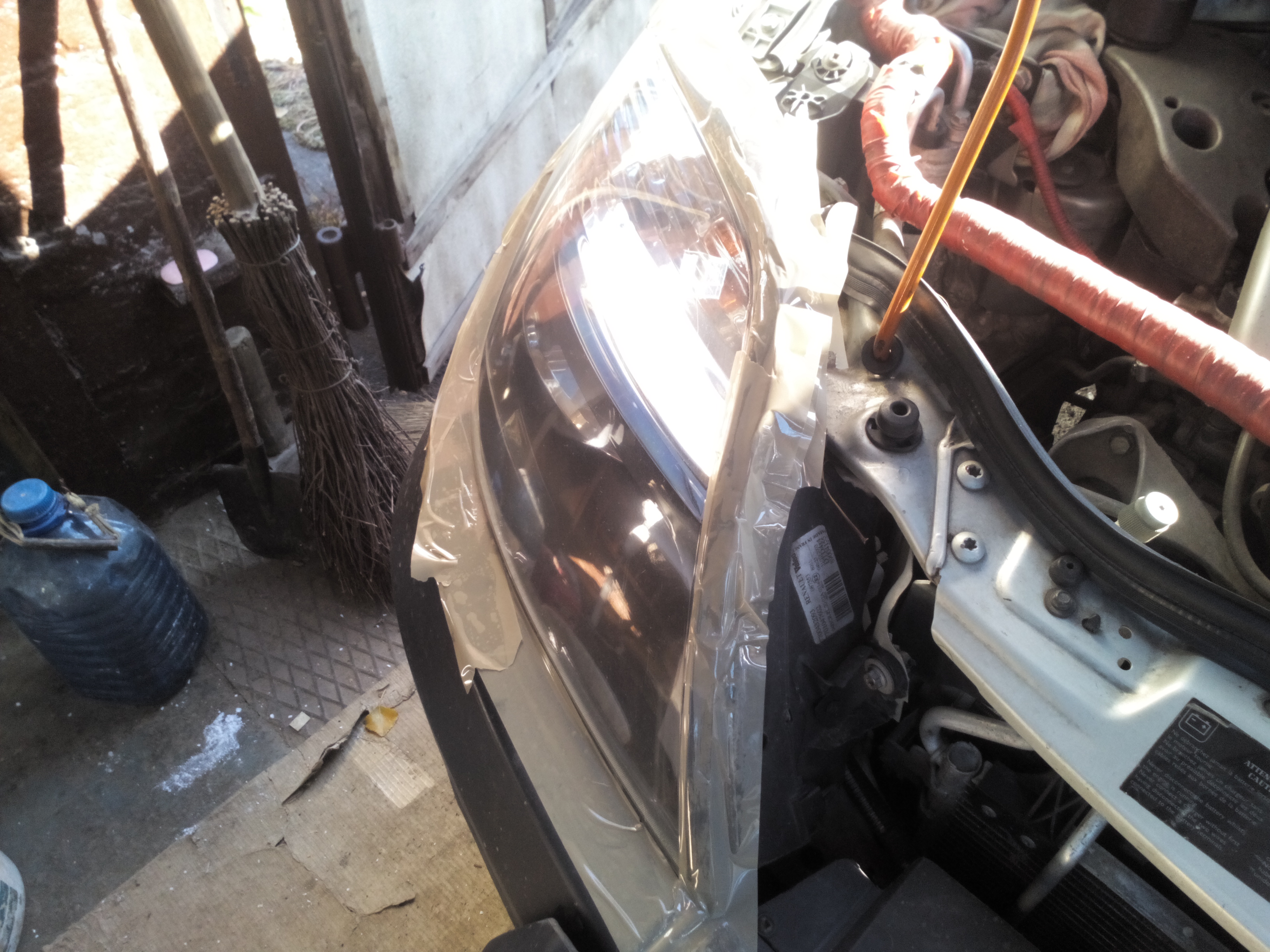

Давно меня беспокоила мутность передних фар, особенно левой почему-то. Годы берут свое. Уже хотел везти полировщикам, но остановливало только то, что после полировки они желтеют еще быстрее, чем до полировки (проверено не на одной машине). И вот как то случайно, при просмотре на YouTube разных роликов попался мне вот такой:https://www.youtube.com/watch?v=EzfGE-jWqZE Я начал искать где такое можно купить в Украине и вообще есть ли у нас подобное. Оказалось есть! И стоит не дорого. Брал здесь lakdeltakits.te.ua/, цена 250 грн, доставили за 1 день, оплатил при получении. Ну а дальше все по инструкции, в гараже (прекрасный повод свалить из дому)))) Очень классная штука! Дальше картинки.
Сам процес вскрытия не снимал, т.к. руки только две и в перчатках, а вскрывать надо быстро, причем одним слоем. Но, поверьте, когда фара у тебя на глазах начинает прозревать это что-то. :D Вобщем меня впечатлило. Да, и еще: при зашкуривании поверхности фар у кого есть шлифмашинка - вообще огонь! Ну а я старый партизан, по привычке руками. :) Всем бобра!

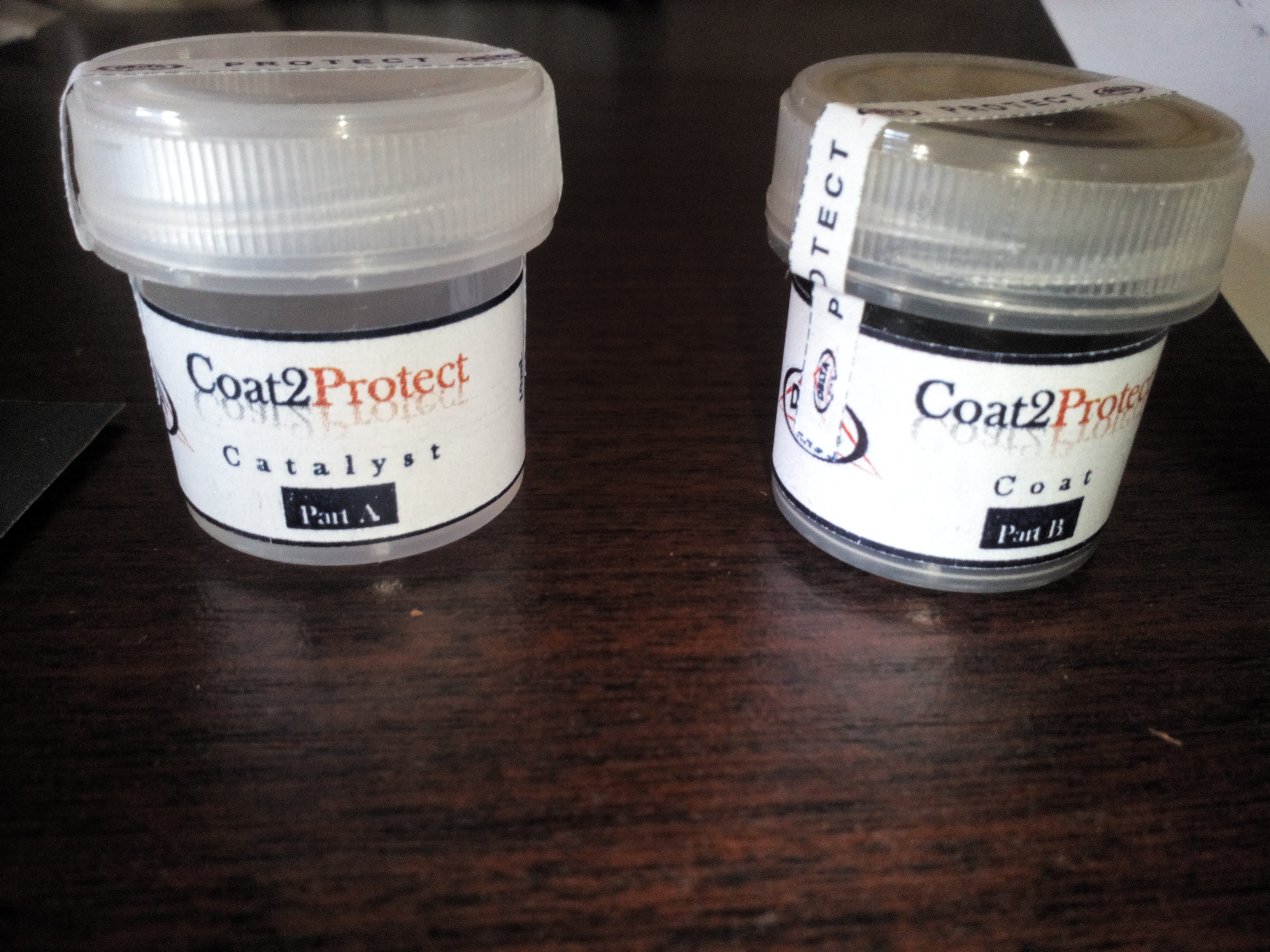

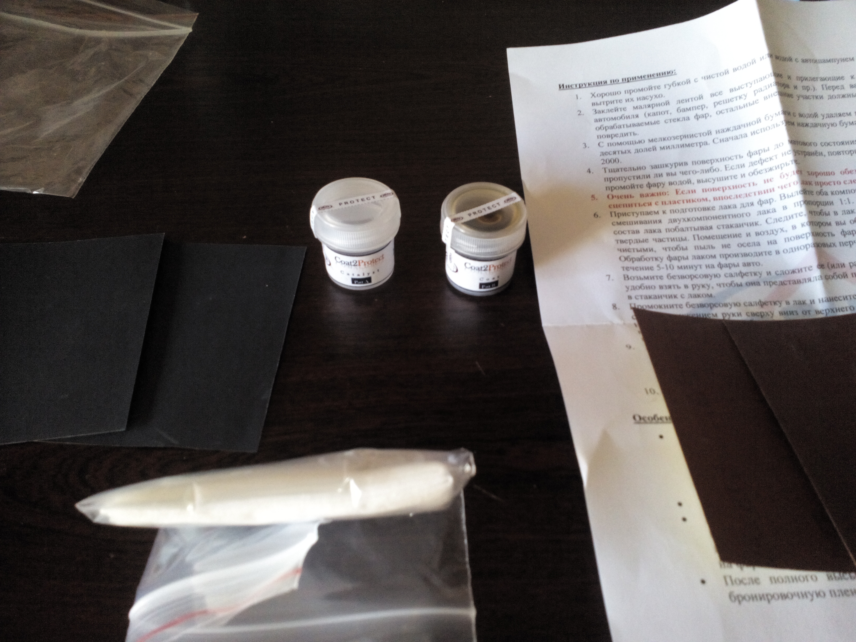

Вот такой наборчик: 2 флакона с компонентами, 2 наждачки 1000, 2 наждачки 2000, безворсовая салфетка, инструкция.
Собственно сами компоненты: лак и растворитель. Смешивать надо не полностью, будет много. Я мешал приблизительно половинки содержимого каждого флакона и то было много, можно было еще меньше. Еще на пару раз осталось точно, а то и больше.

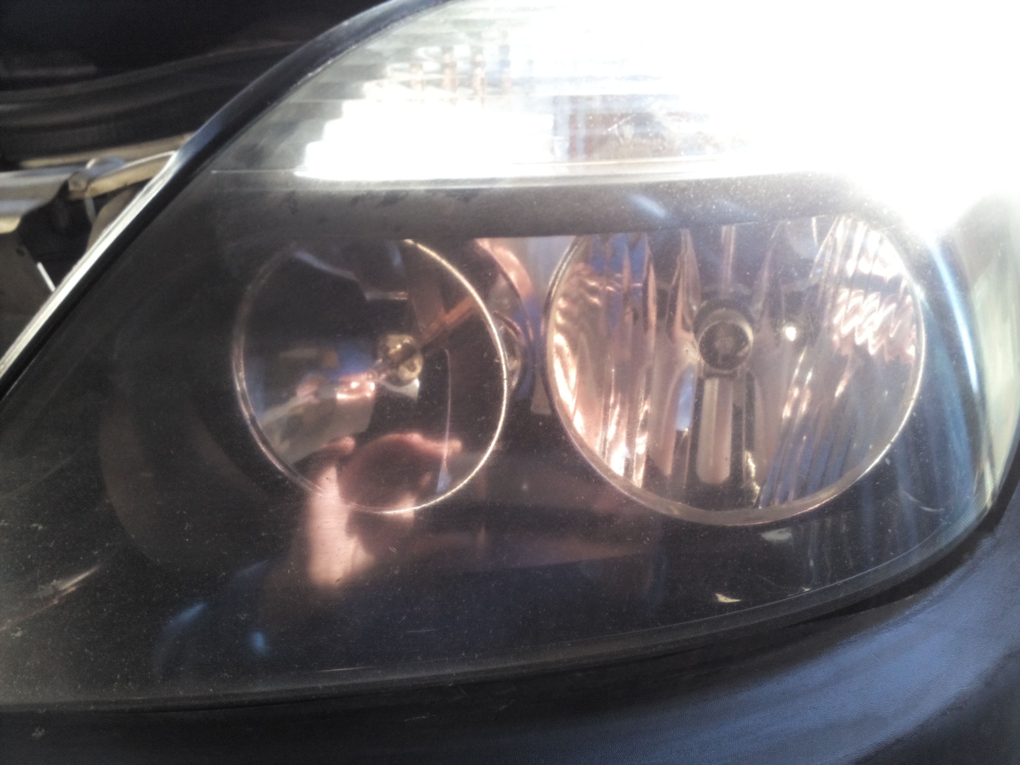

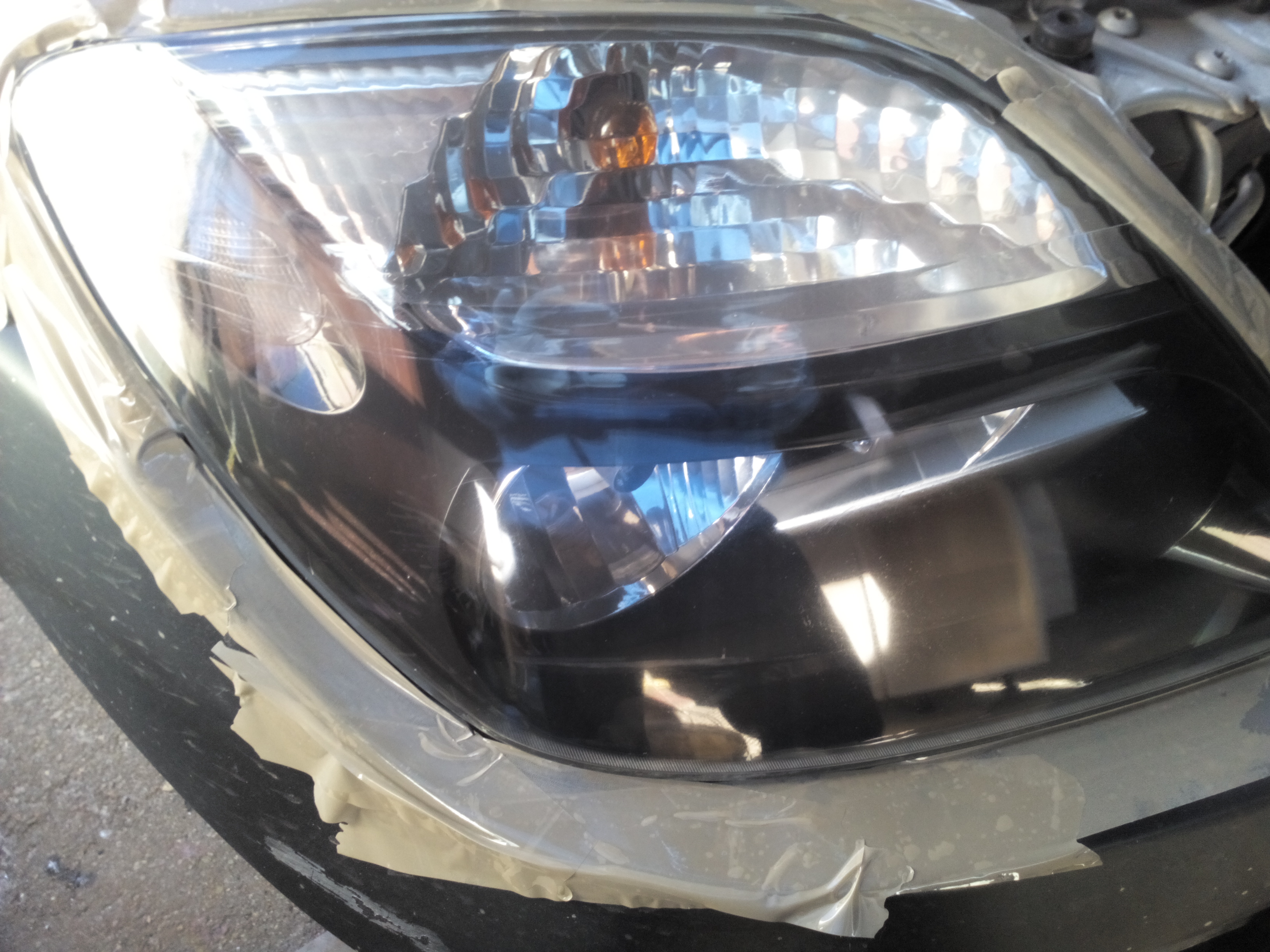

Было

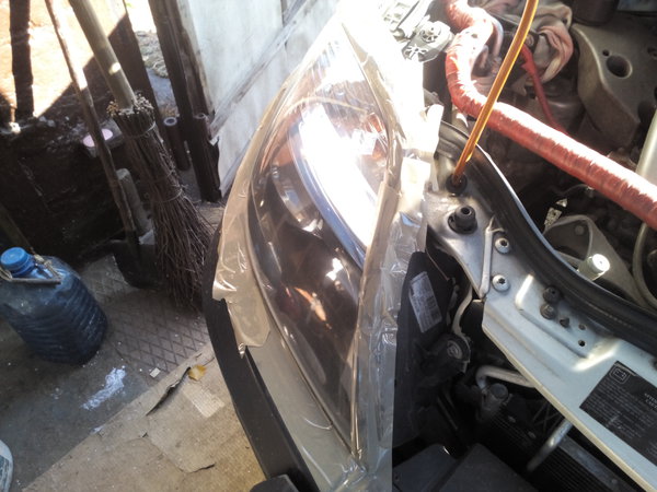

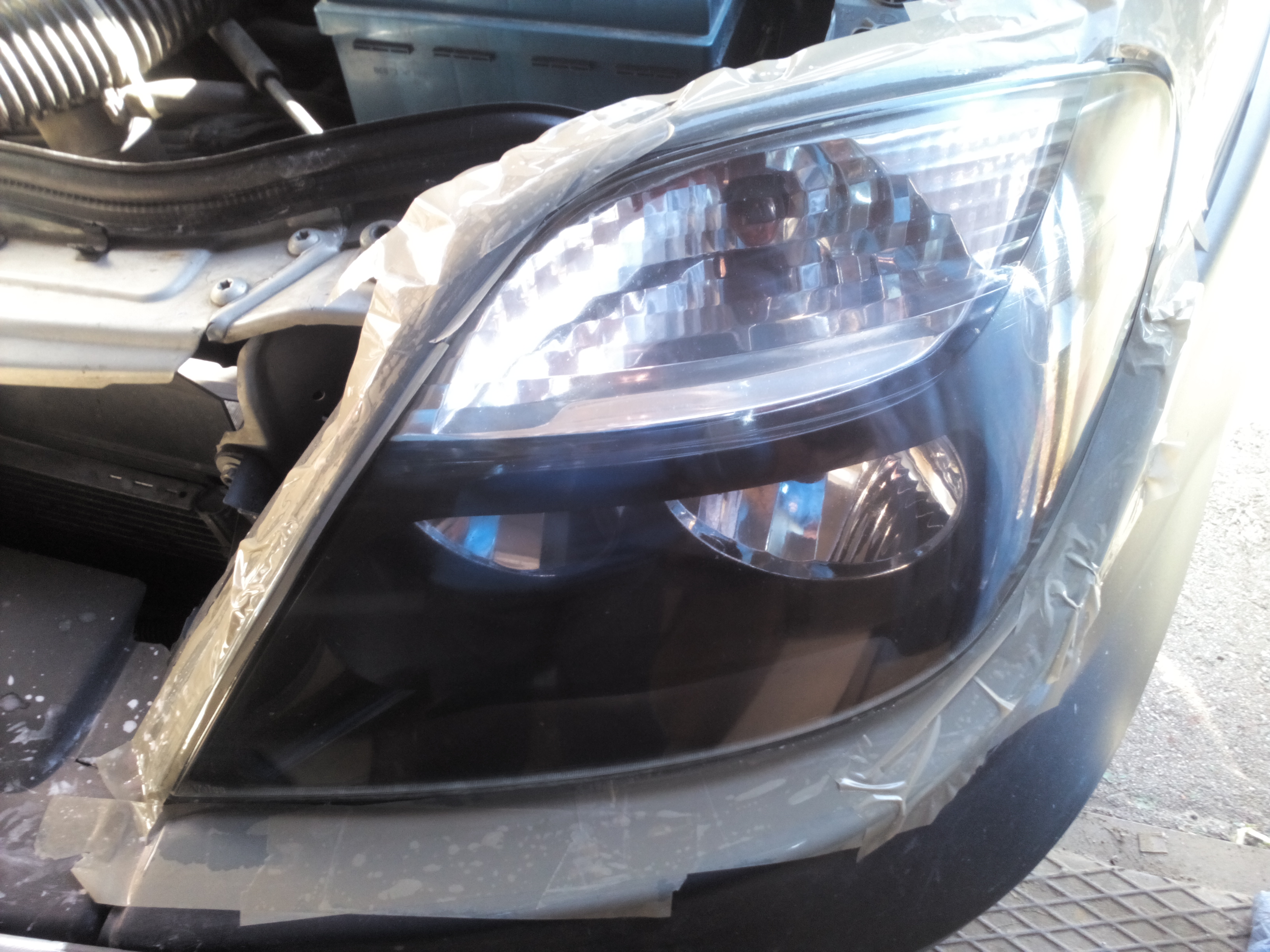

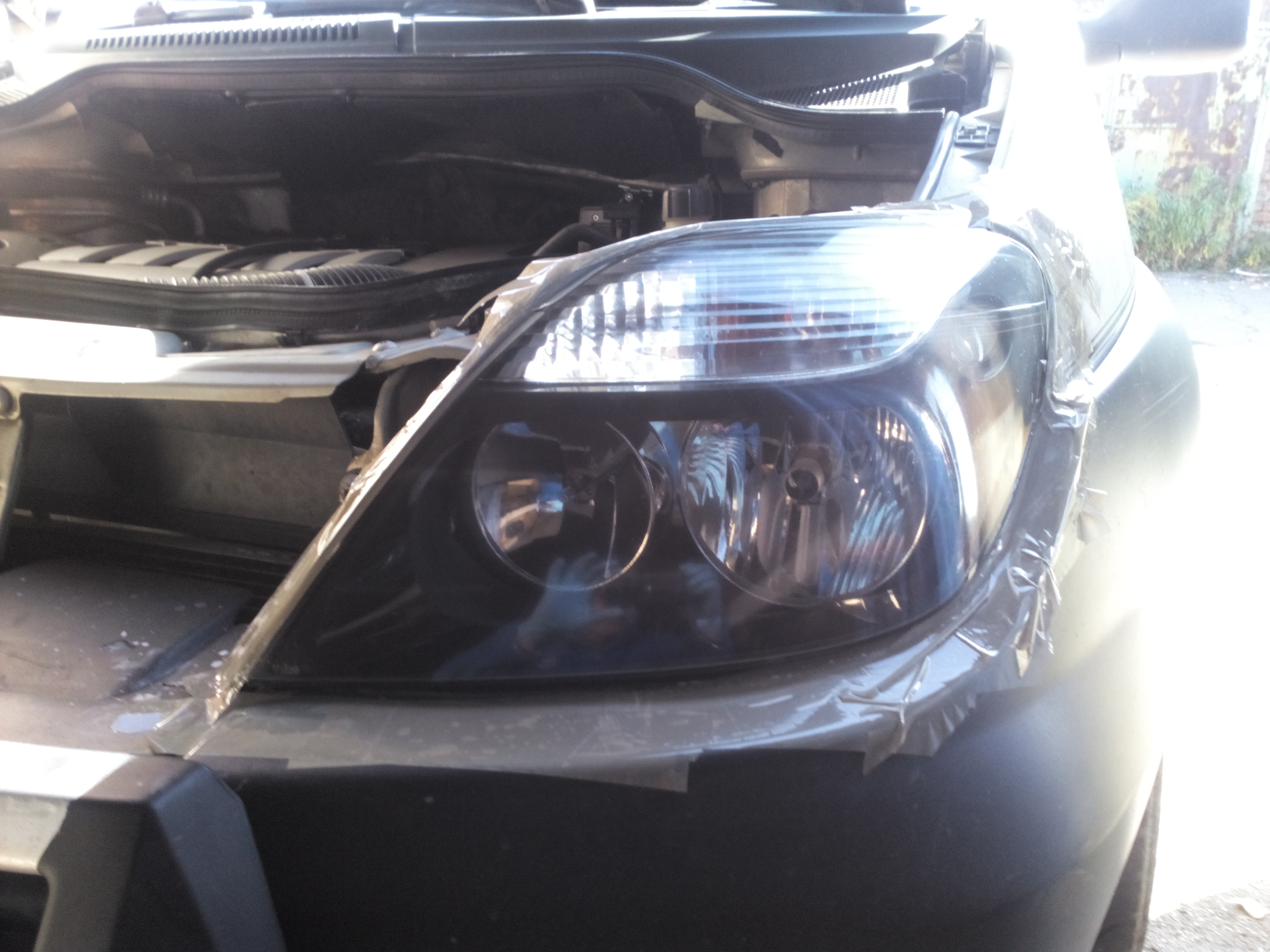

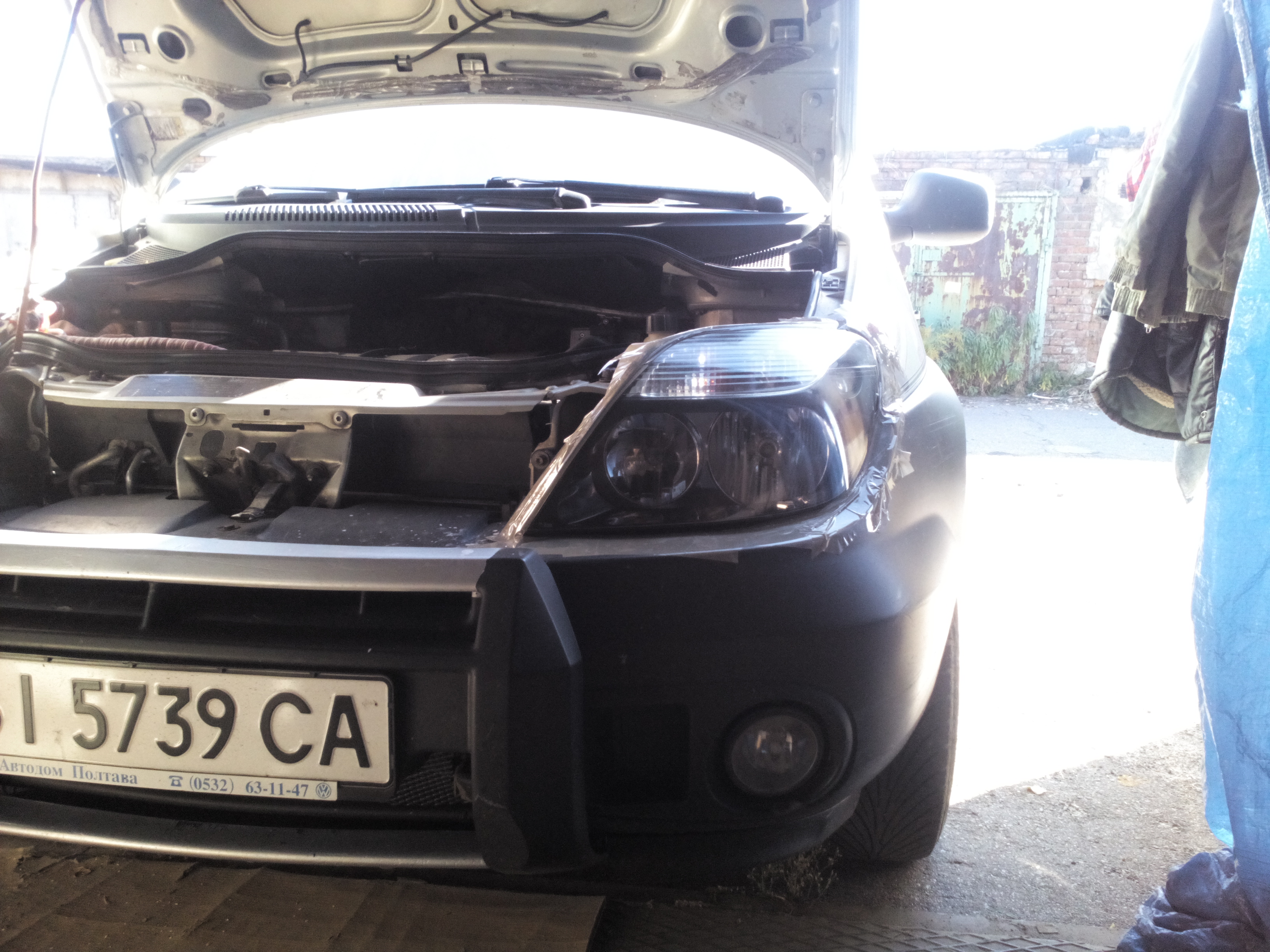

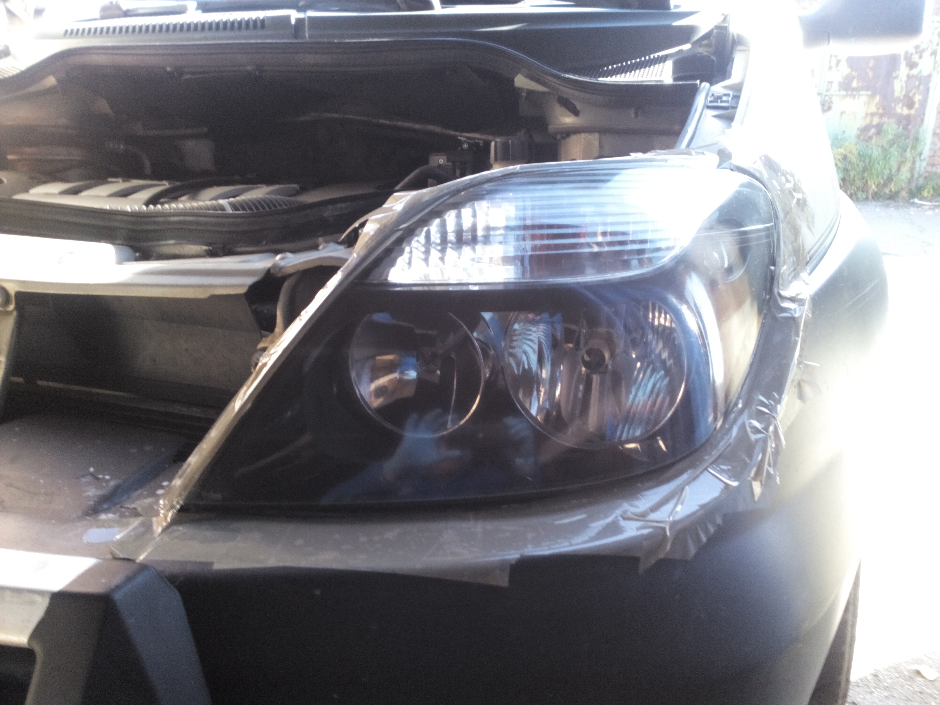

Оклеиваем скотчем чтобы не повредить ЛКП и резинки/бампера

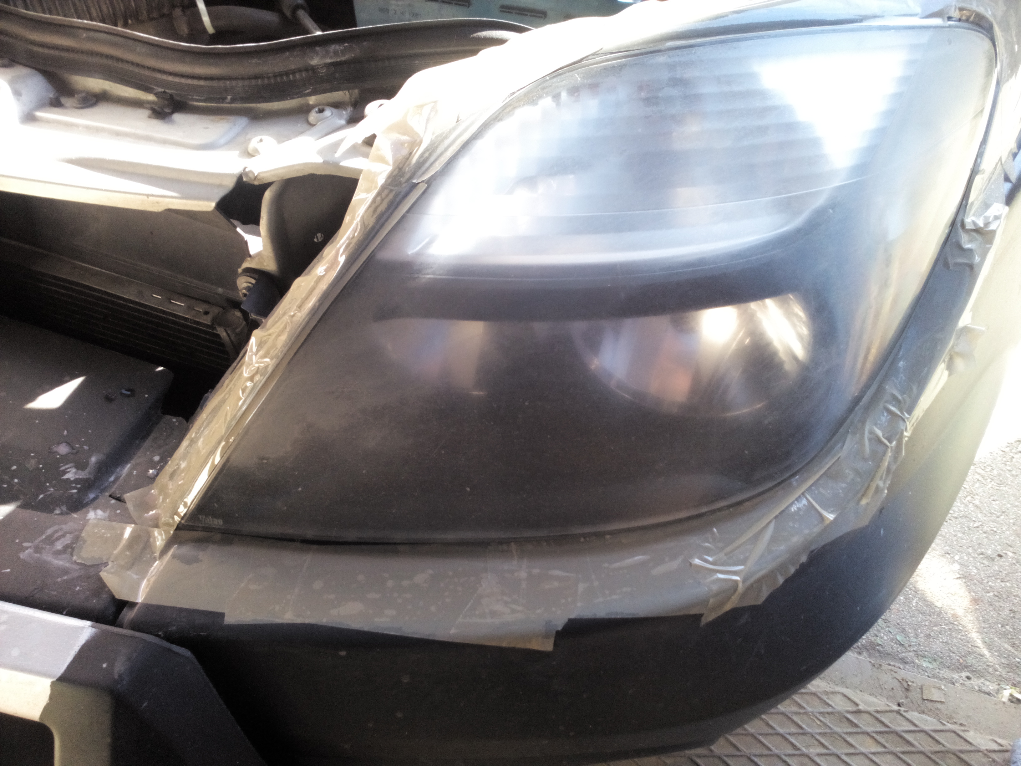

Шкурим сразу 1000-й шкуркой, потом 2000-й с водичкой пока поликарбонатный колпак не станет матовым

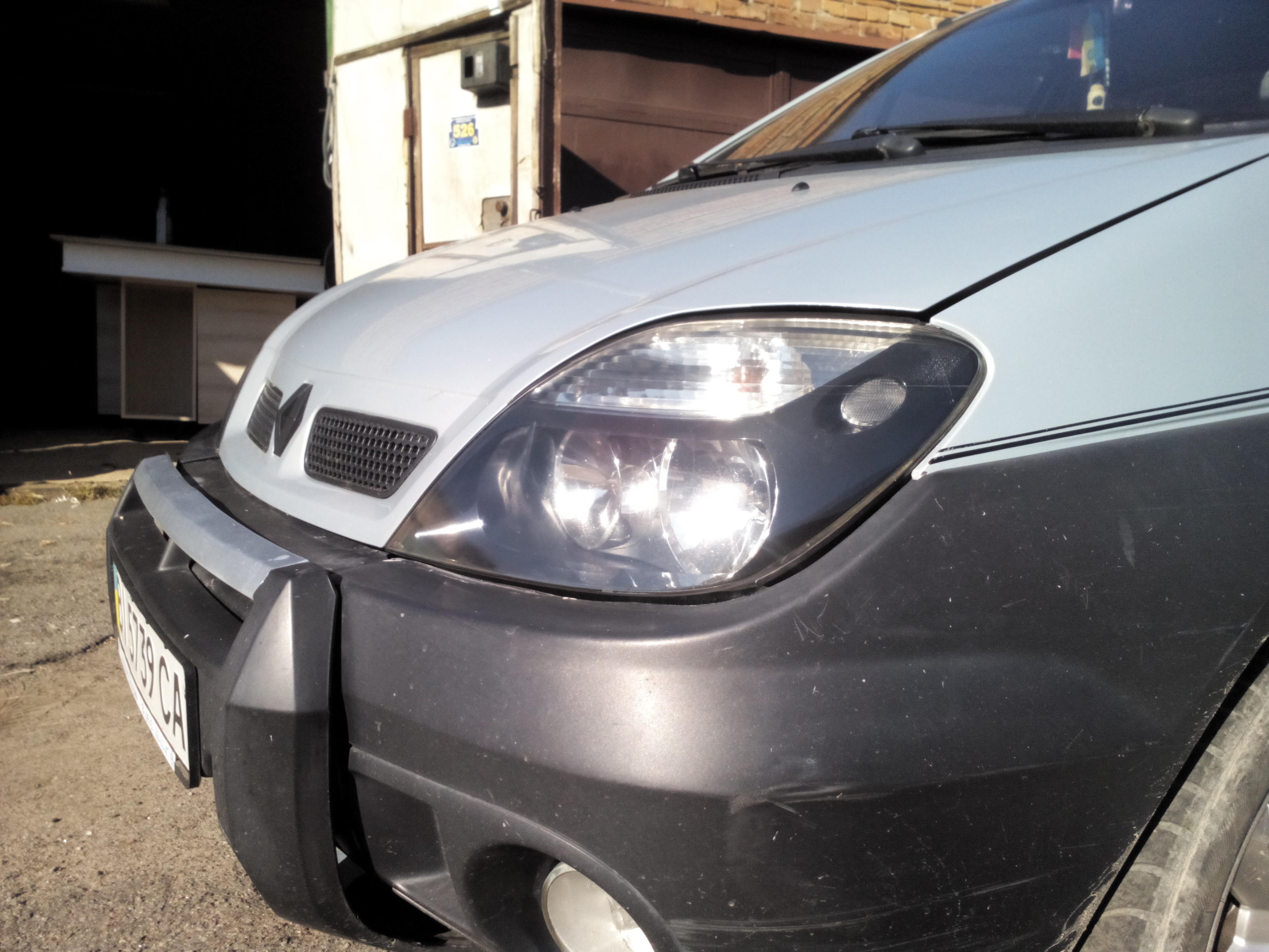

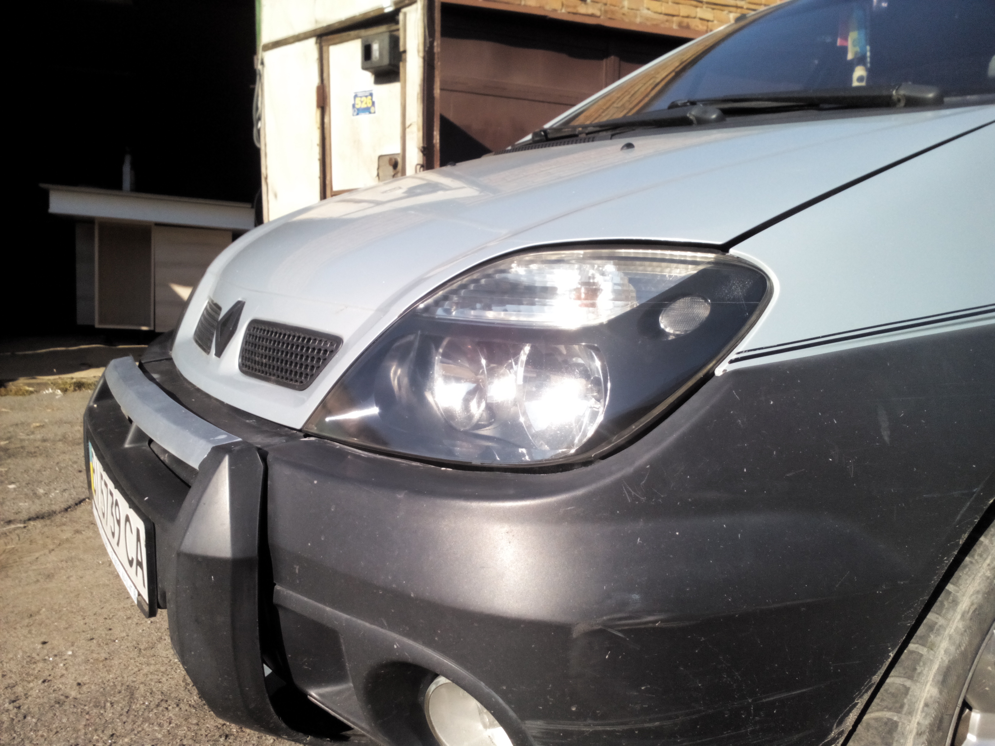

Стало

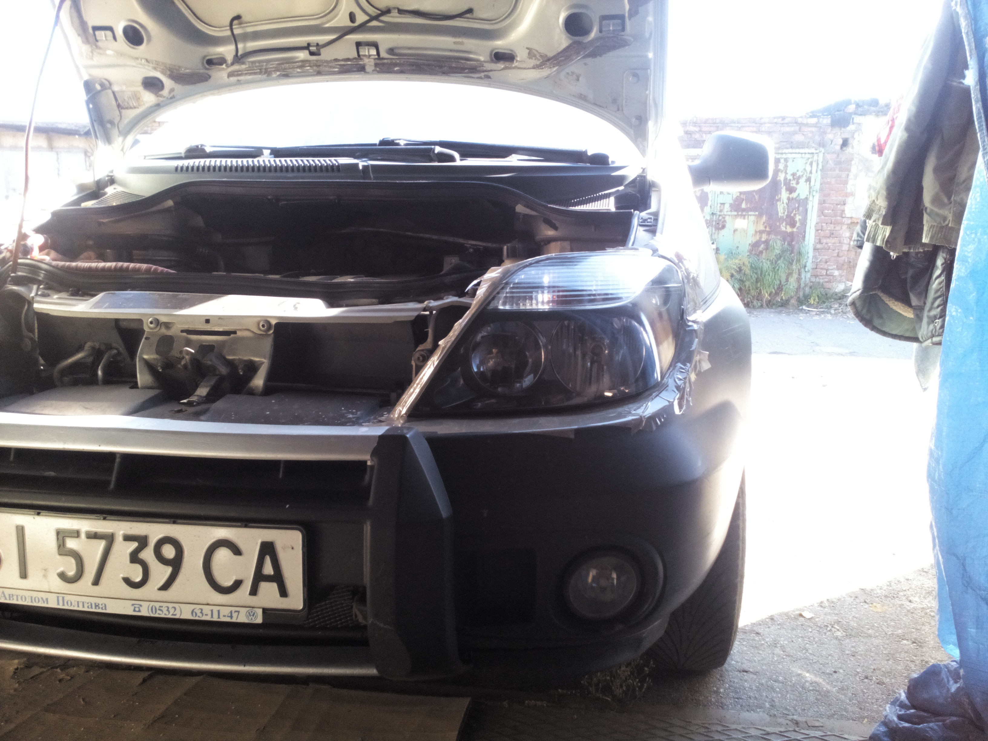

Получаем результат

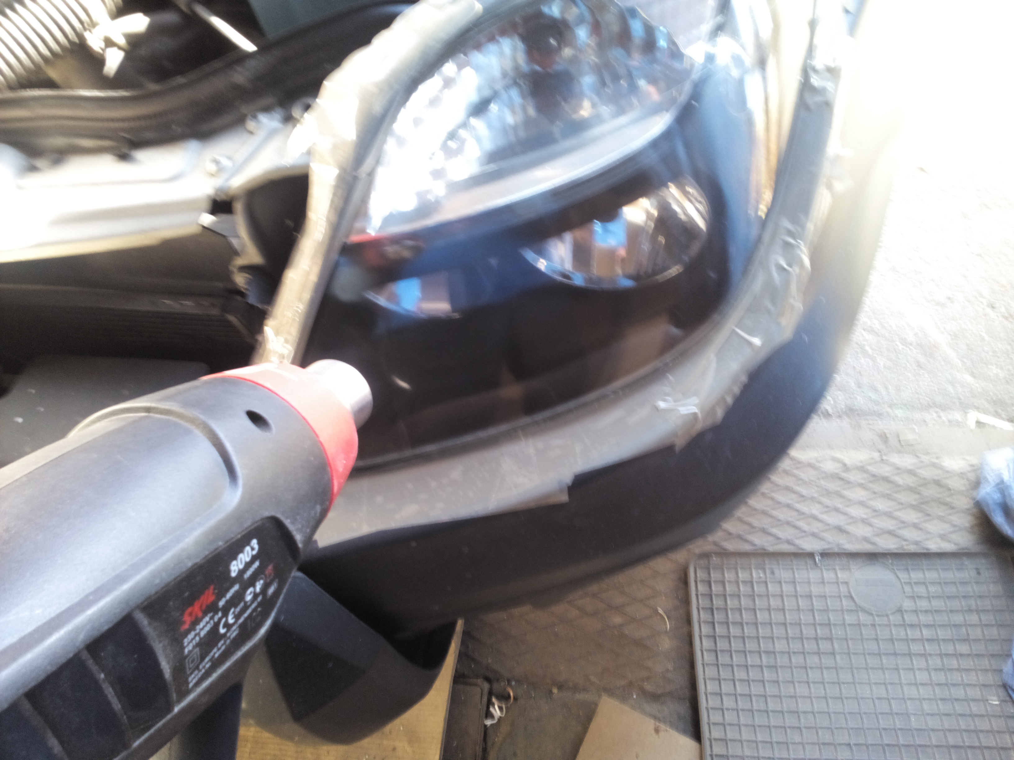

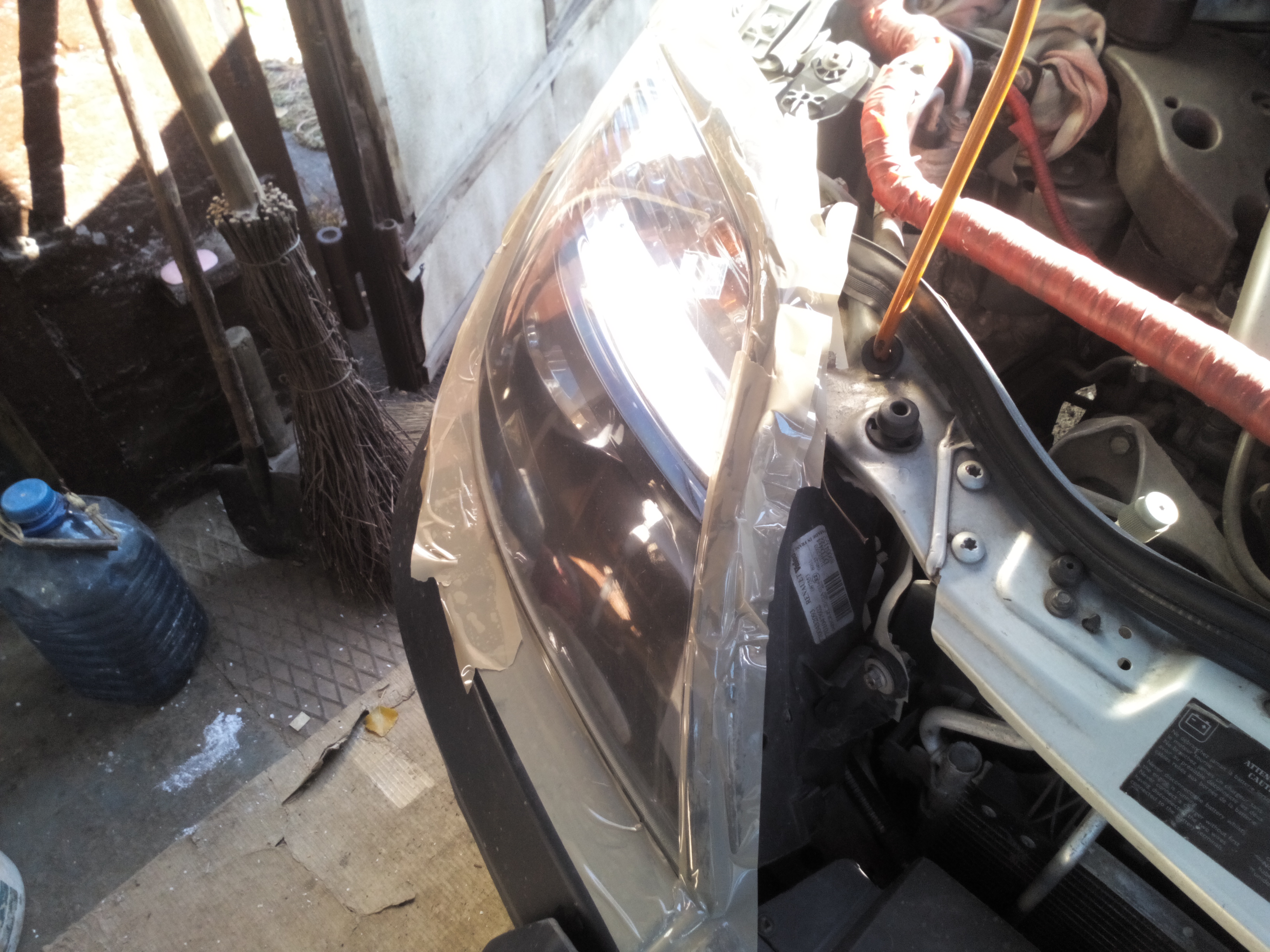

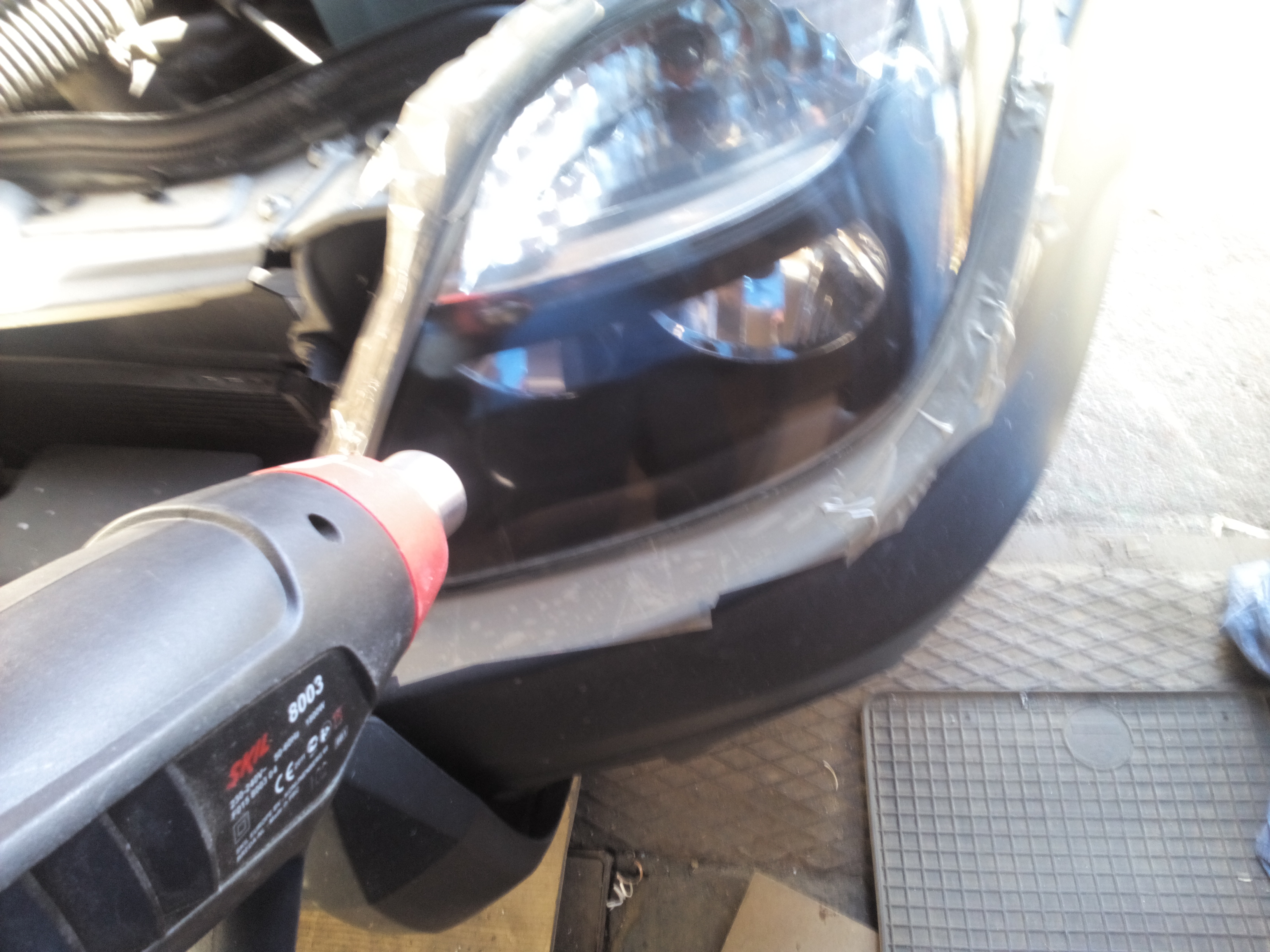

Помогаем сохнуть. Не май месяц как-никак!

Два вопроса:
-салфетка на выброс или еще сгодится?
-после помощи феном (t ? :D время и температура?) через сколько времени можно "пылить"?
-Салфетка достаточно большая, я перерезал пополам, но можно было и на 4 части порезать.
- Согласно инструкции эксплуатация допускается через час после применения ( при темп.+ 20) Полная полимеризация лака завершается через 24 часа.
