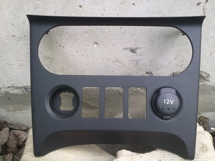

Для начала в панели климата фрезой вырезаем отверстия под кнопки:

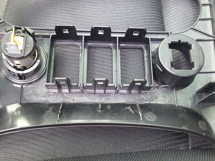

Далее от панели кнопок отрезаем нужный фрагмент с посадочными местами кнопок и вклеиваем его с обратной стороны панели климата:

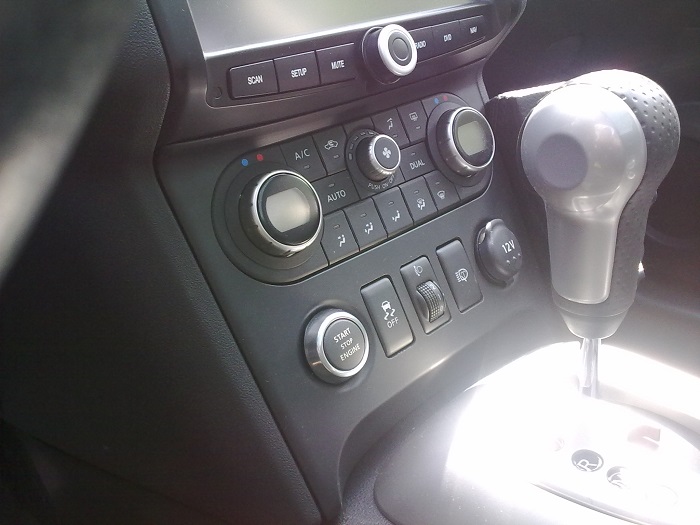

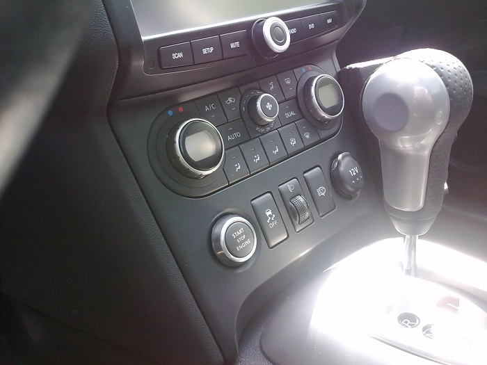

Остается только дорастить провода и собрать всю конструкцию. Результат выглядит так:

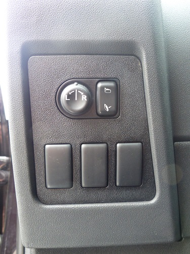

Старые места закрываем заглушками:
Честно говоря я бы еще и блок управления зеркалами перенес, но пока не придумал куда... :mrgreen:

Shadow писал(а):Для начала в панели климата фрезой вырезаем отверстия под кнопки:
А что за фреза такая которой можно вырезать такие отверстия?

Работа больше любых похвал, единственное где увидел минус - отсутствие ответа на вопрос как вырезались окошки под кнопки в панели.
Если фрезой как это вскользь указано, то не совсем понятно для интересующихся самой технологией процесса. Этот и на мой взгляд более важный здесь вопрос - не раскрыт. А ведь клубни, которые начали задумываться о технике аккуратного создания новых окошек, вроде начали интересоваться.
Пора бы удовлетворить их интерес, не так ли?

Ozzy писал(а):Если фрезой как это вскользь указано, то не совсем понятно для интересующихся самой технологией процесса. Этот и на мой взгляд более важный здесь вопрос - не раскрыт. А ведь клубни, которые начали задумываться о технике аккуратного создания новых окошек, вроде начали интересоваться.
Мдя... Давно я на форуме не был... #сцукожизньтакая...
На самом деле все, конечно, сложнее, чем просто купить абстрактную фрезу в "Эпицентре" ...
Просто у меня есть знакомый, который увлекается ж-д моделированием и у него под это хобби есть координатный фрезерный станок. Металл на нем не попилишь, но разнообразные отверстия в пластике делаются легко. Вот он и оказал мне эту услугу за денюжку малую... Кому интересно - контакт скину. Вот и все...
