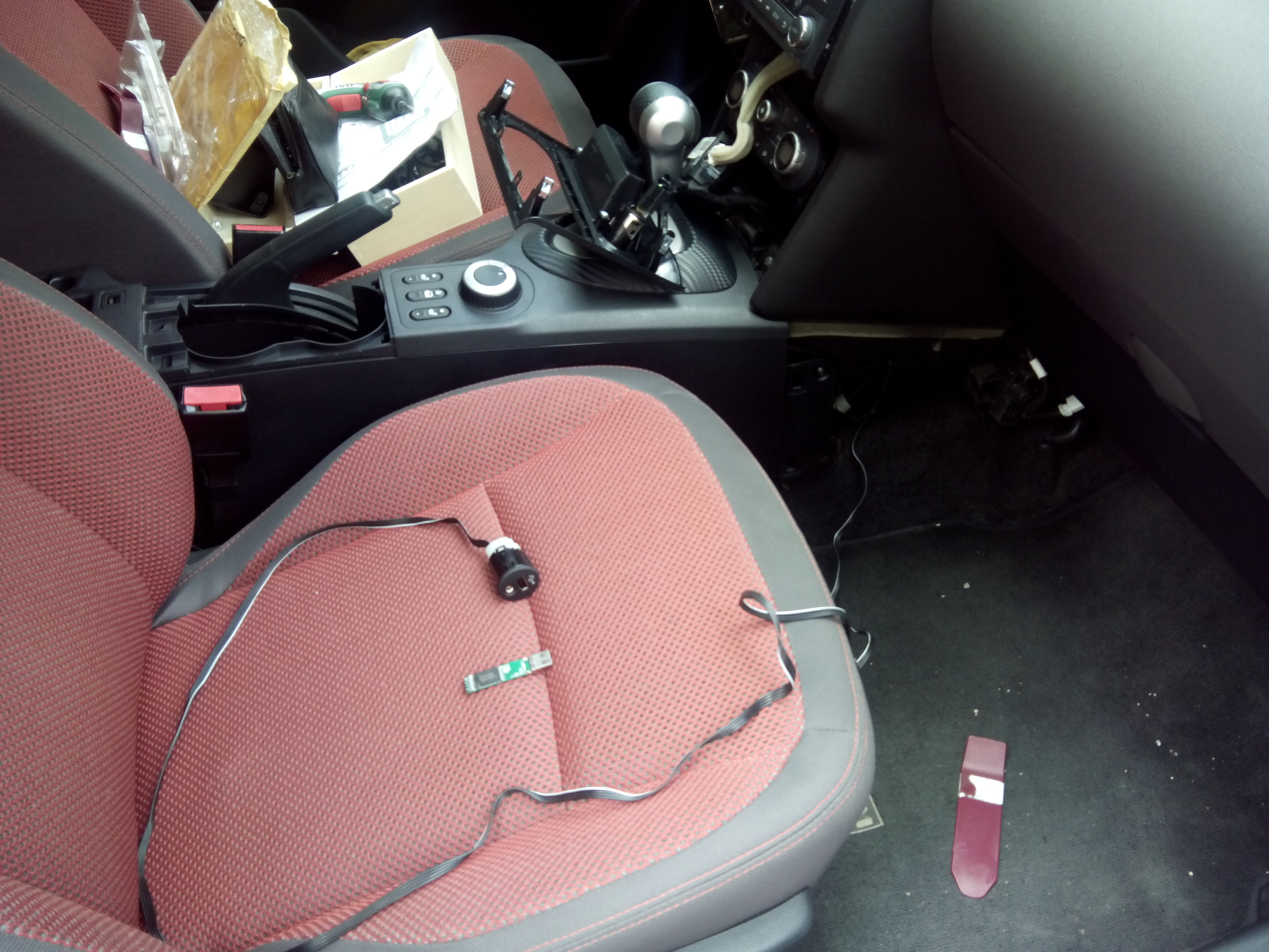

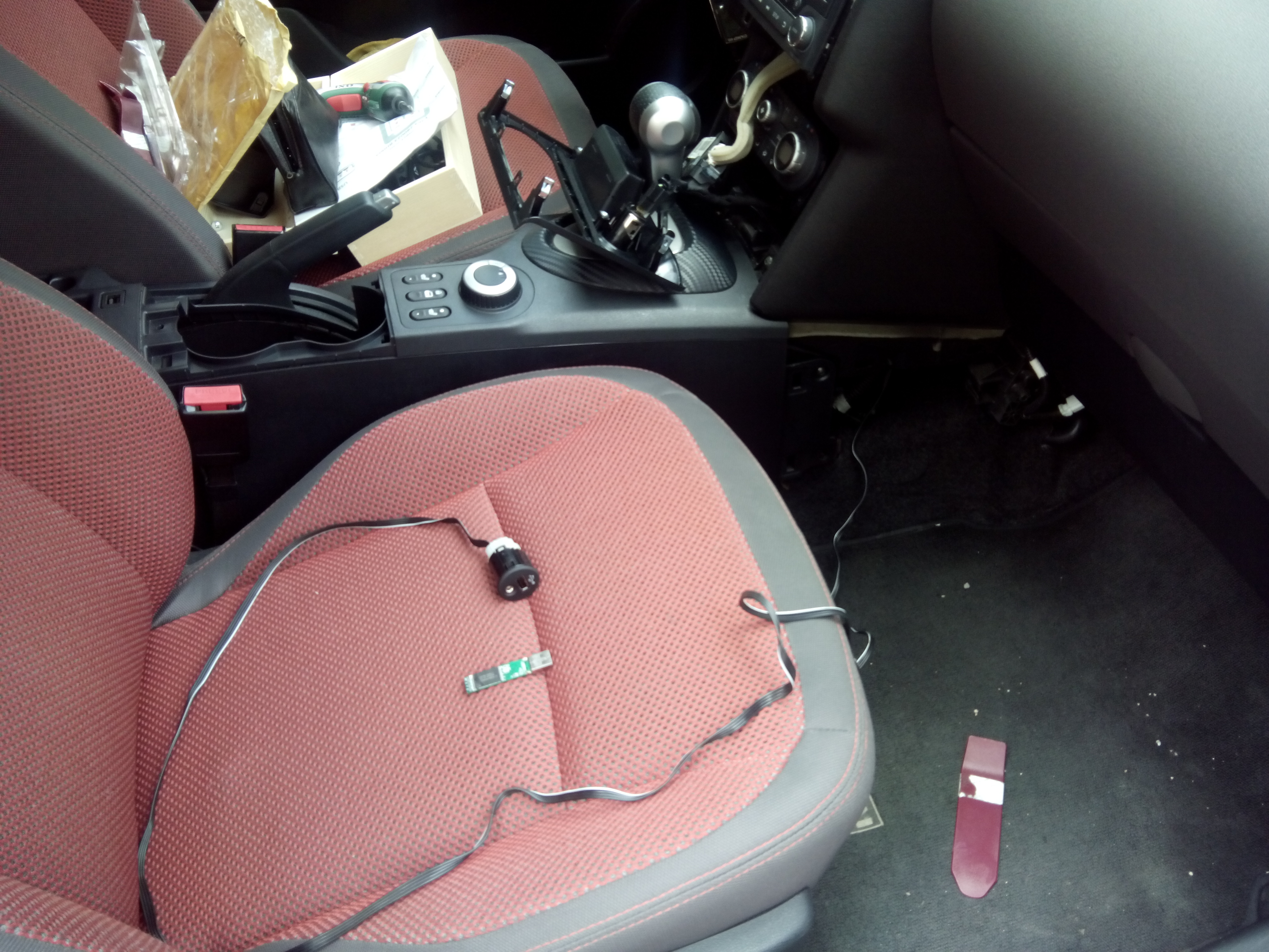

Итак по порядку с картинками:

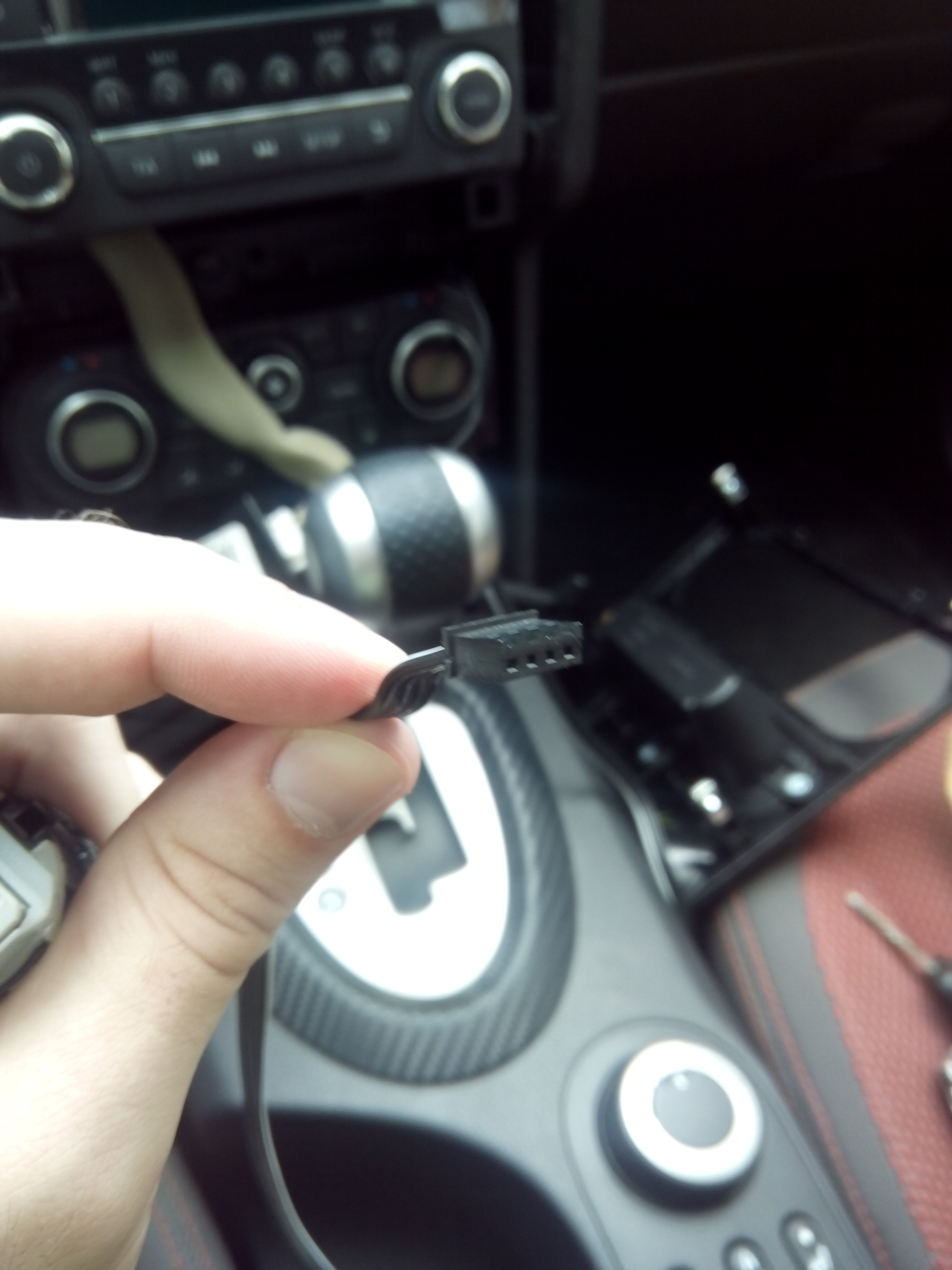

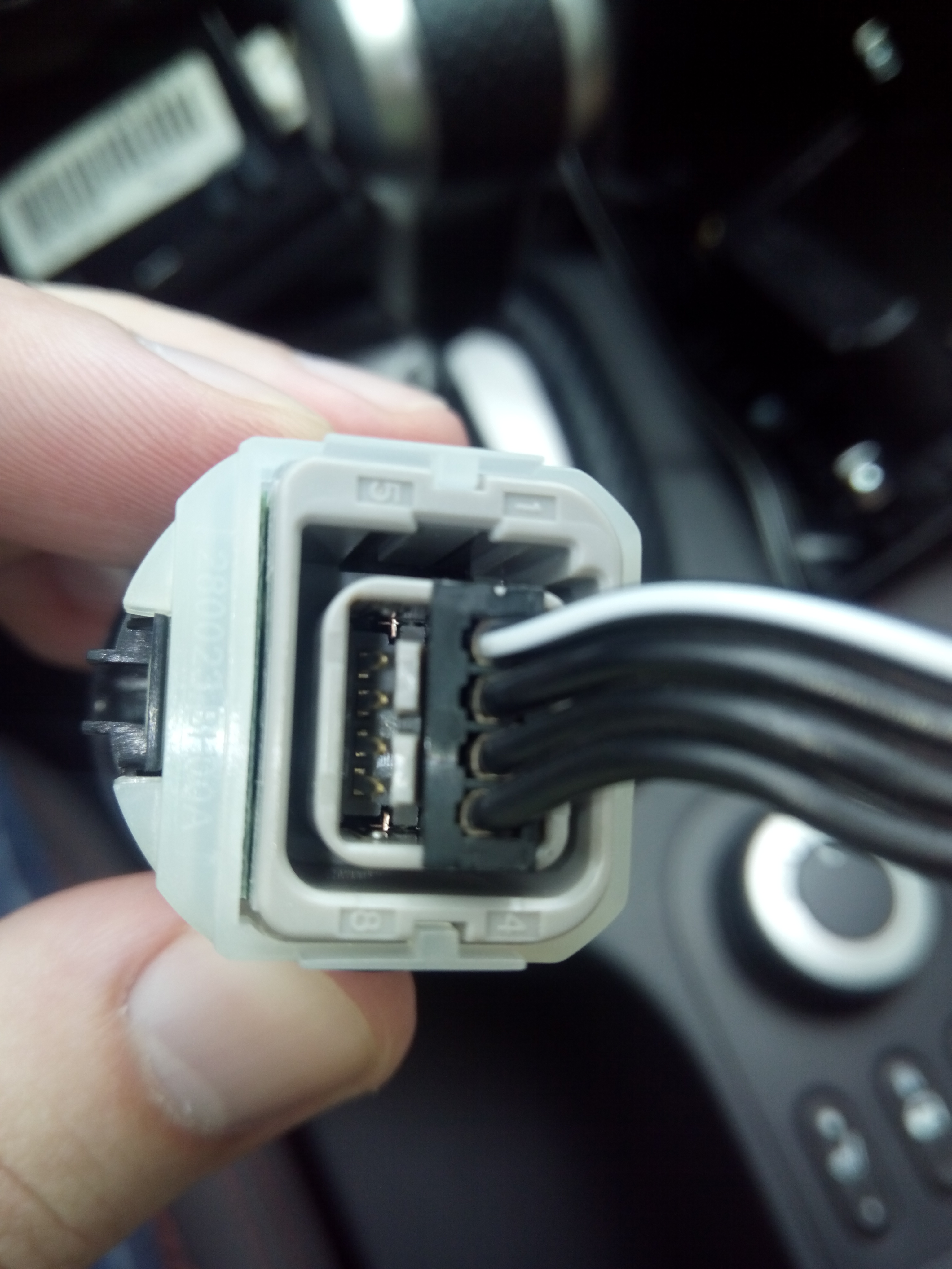

1. Сам кабель сигнализации с разъемом - возможно можно купить на авторынке, или поискать в гараже...
2. Срезаем замок на штекере кабеля, видны белые полоски от места где-был замок. Слегка полируем бока штекера, иначе входит с трудом можно поломать разъем.
3. Покупаем/достаем разъем USB/AUX (номер детали 28023BH00A), на фото с "тестовой" флешкой
4. Вставляем наш "самодельный" кабель в разъем USB/AUX в разъемы 1-4, как на фото. Видно что наш кабель слегка отогнул пластинку по середине и вставить еще один кабель для AUX будет затруднительно. Но мне лично AUX не нужен т.к. магнитола поддерживает BT Audio, и музыку с другого источника можно и через блютуз воспроизвести. Но если кому и понадобиться можно срезать пластинку посередине и вставить еще один кабель для AUX.
Может кому пригодиться, распишу распиновку разъема USB/AUX:
- 1 - GND (Земля)
- 2 - D- (Данные -)
- 3 - D+ (Данные +)
- 4 - VCC (+5В)
- 5 - LH AUX (Левый канал)
- 6 - RH AUX (Правый канал)
- 7 - GND (Земля)
- 8 -

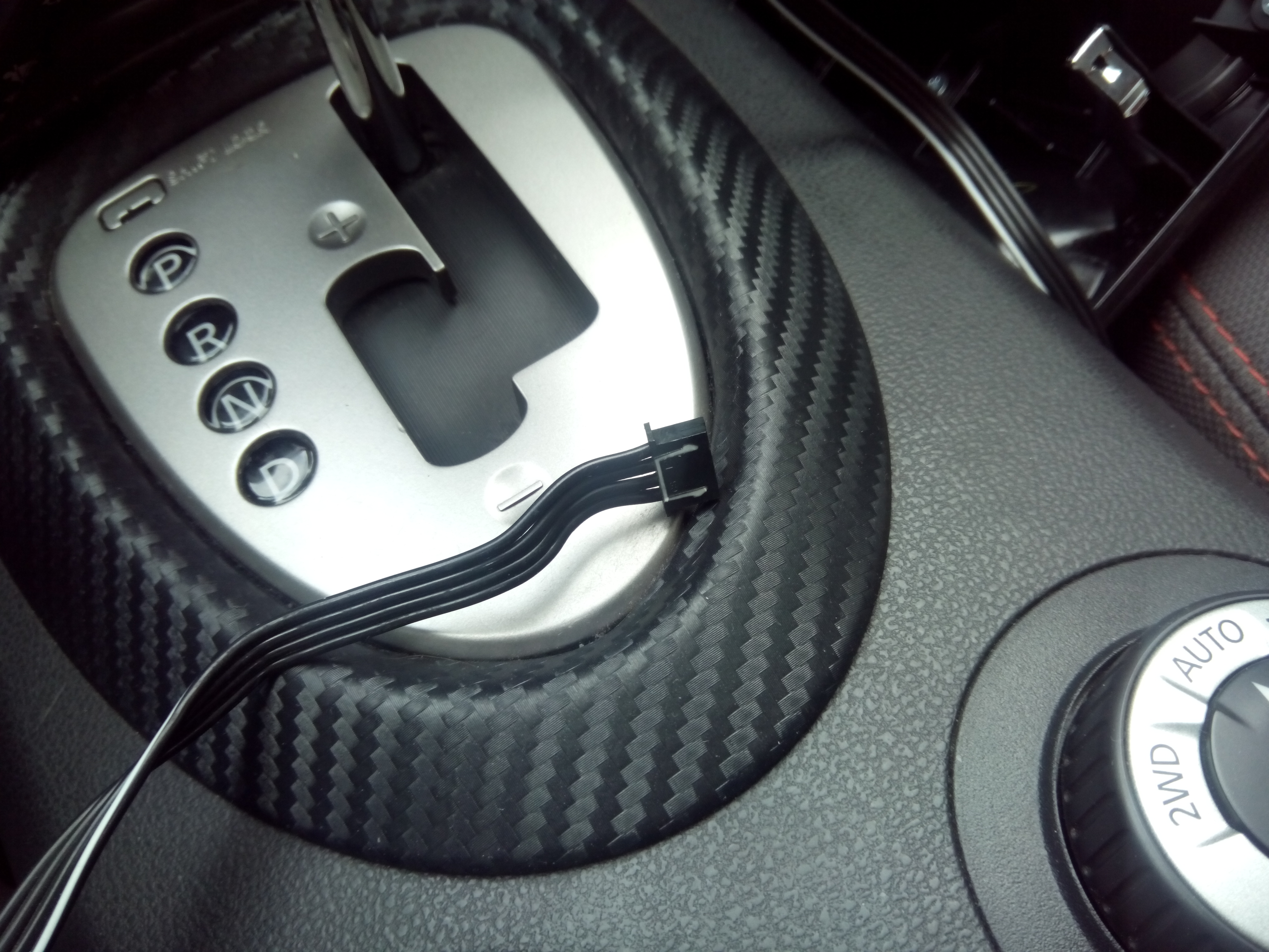

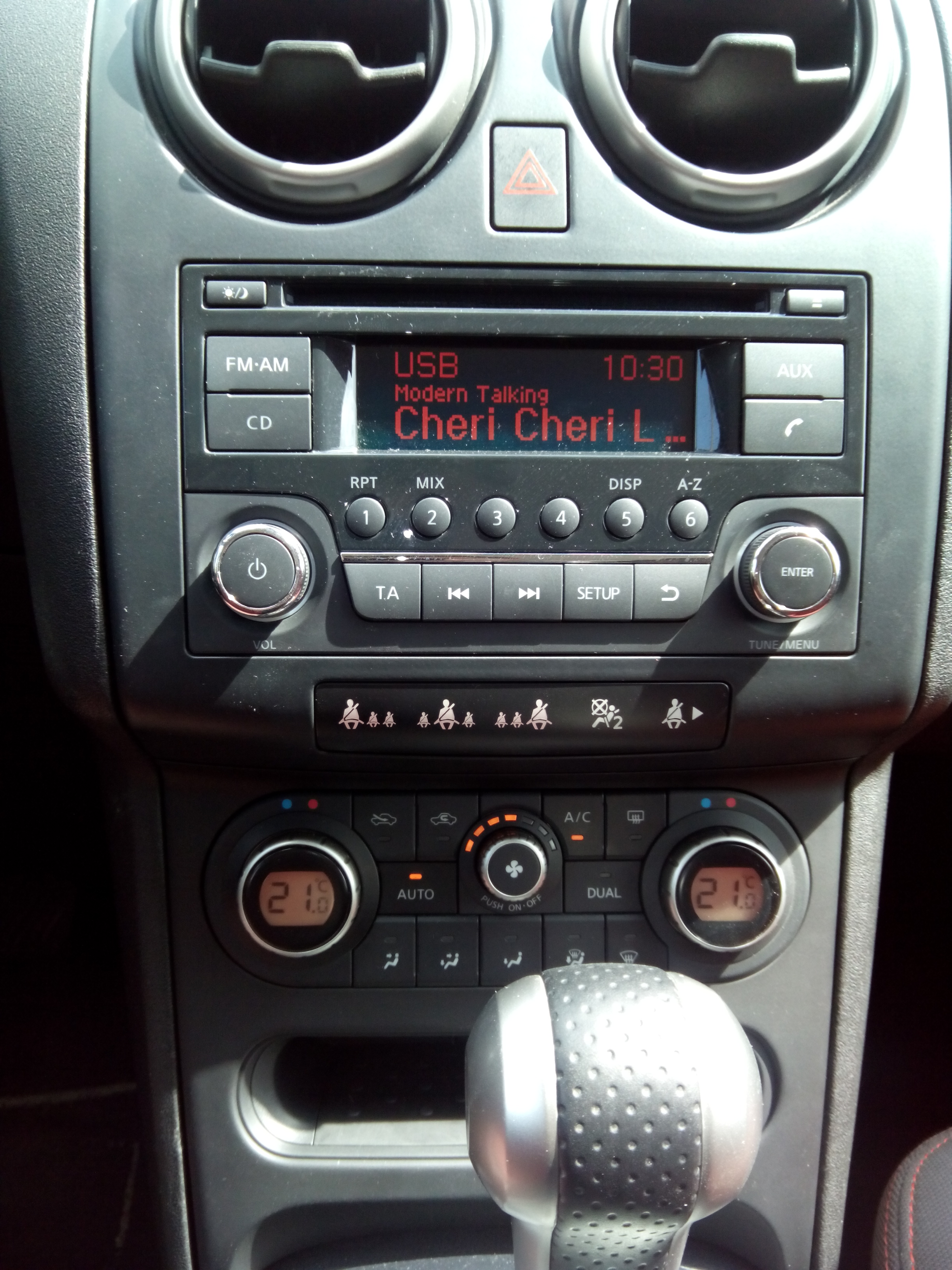

5. Разбираем панель вокруг магнитолы. Снимаем магнитолу вставляем наш "самодельный" кабель в разъем магнитолы точно так же как и в разъем USB/AUX - у меня ориентиром был белый кабель в 1 пине! Снимаем панель у ноги переднего пассажира и спускаем наш кабель вниз и вытаскиваем его у ног пассажира.

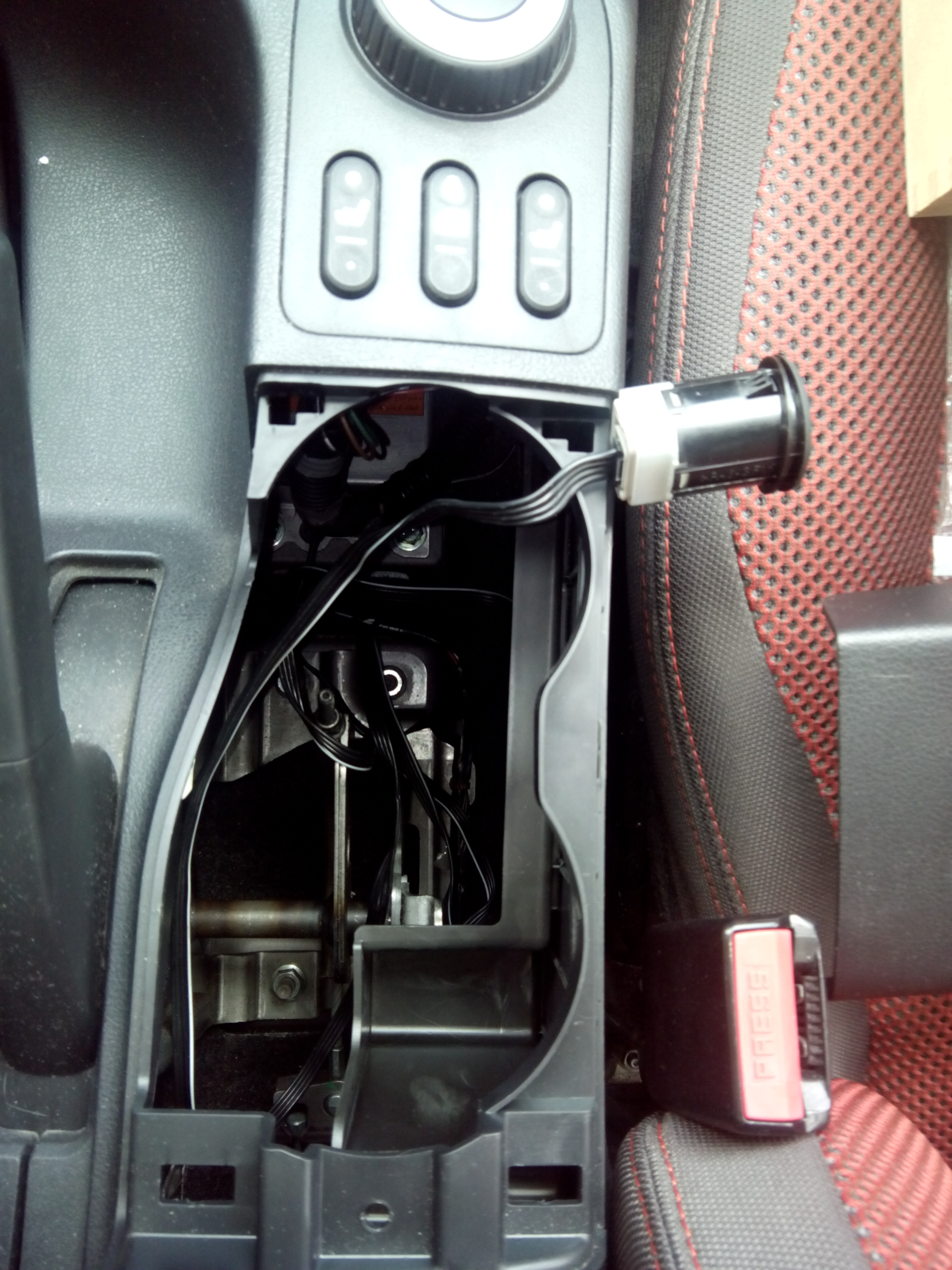

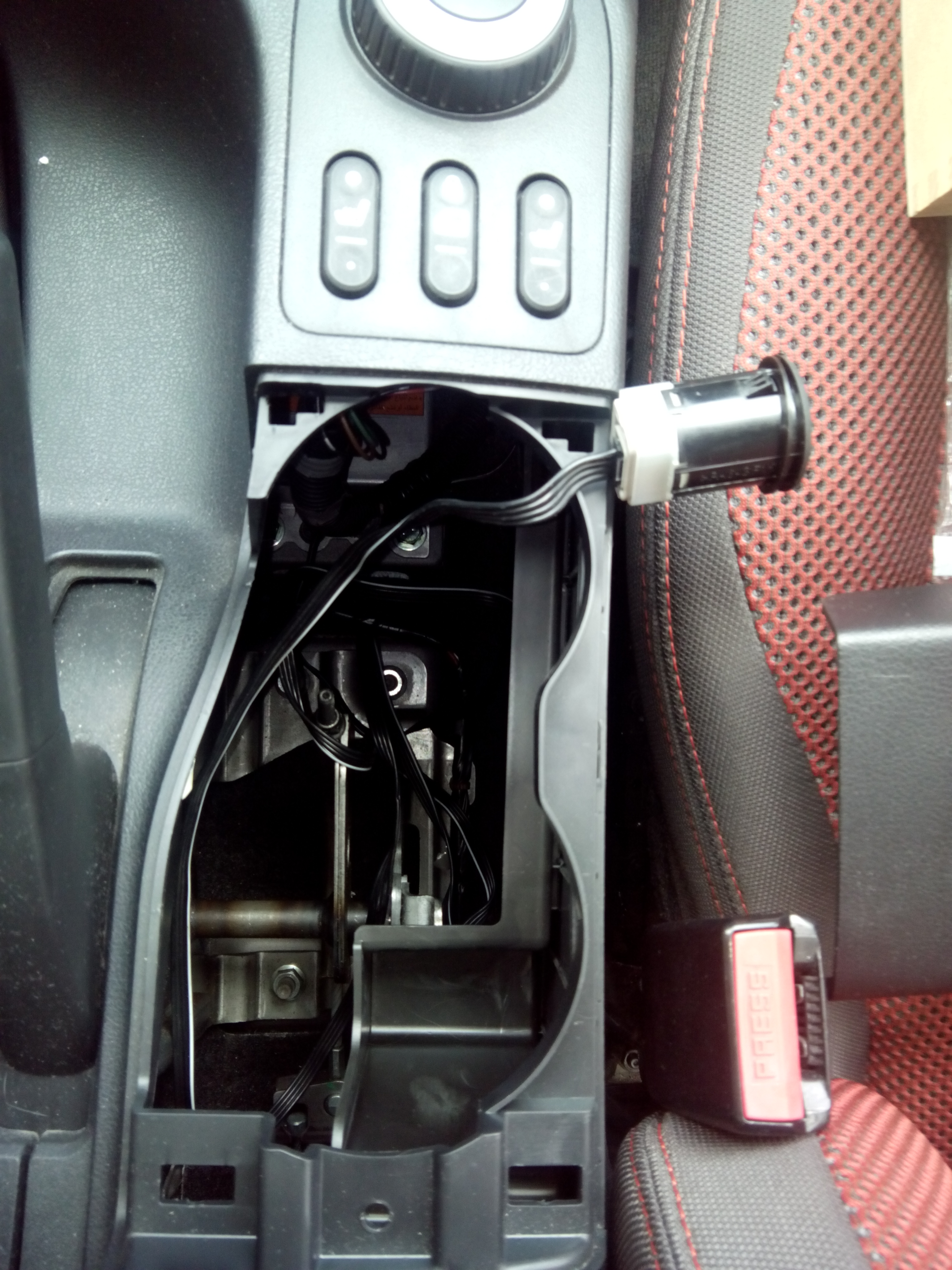

6. Снимаем центральный подстаканник и протягиваем кабель от ног пассажира в него.

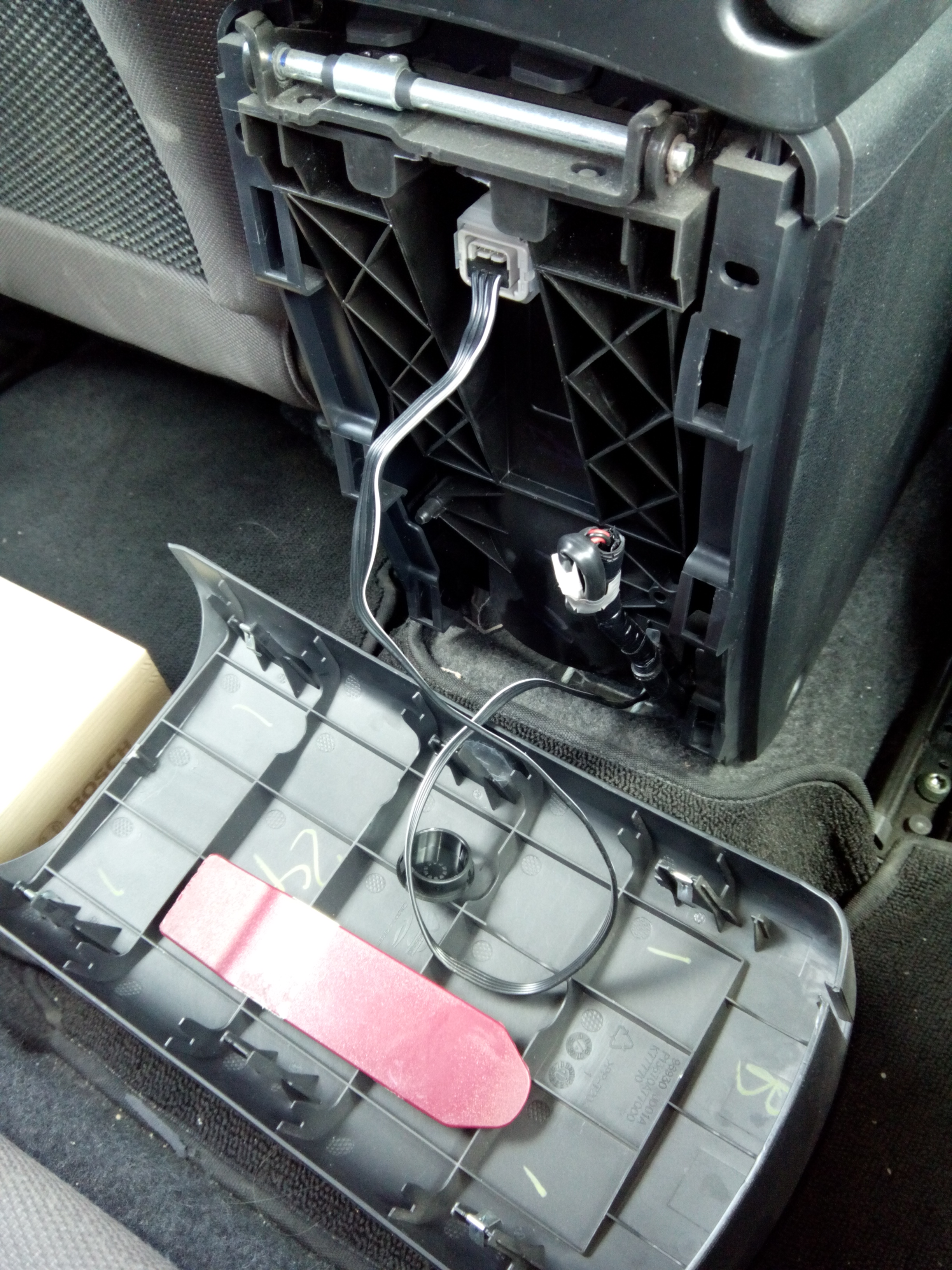

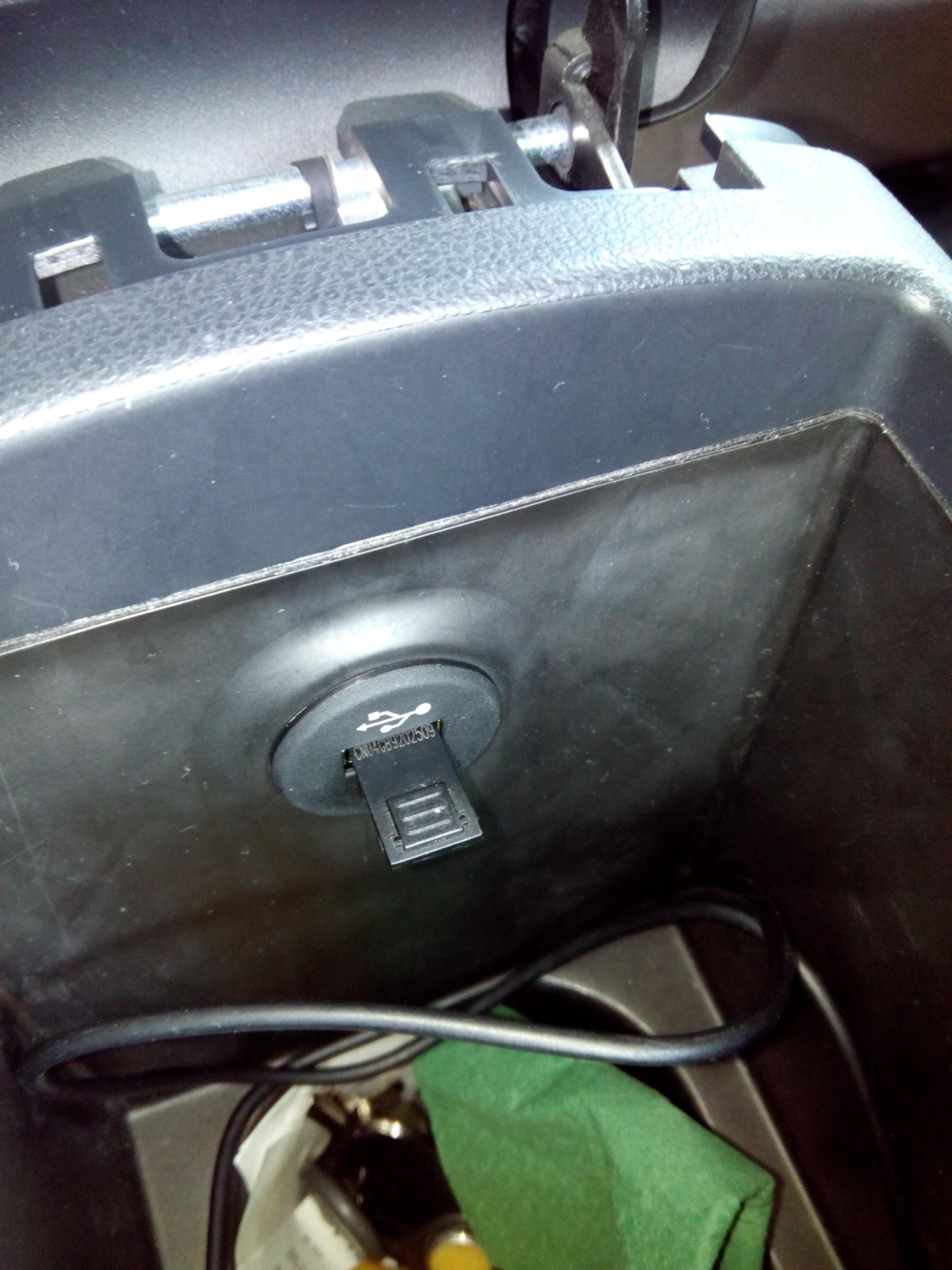

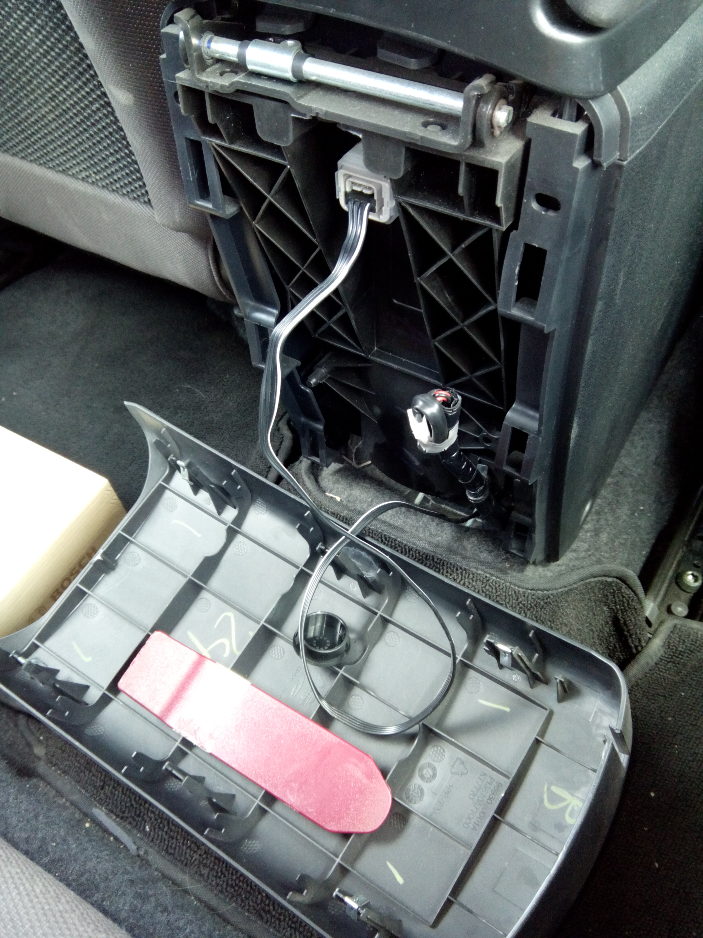

7. Снимаем заднюю панель, центрального бокса вытягиваем кабель в него, вставляем разъем USB/AUX вместо заглушки.

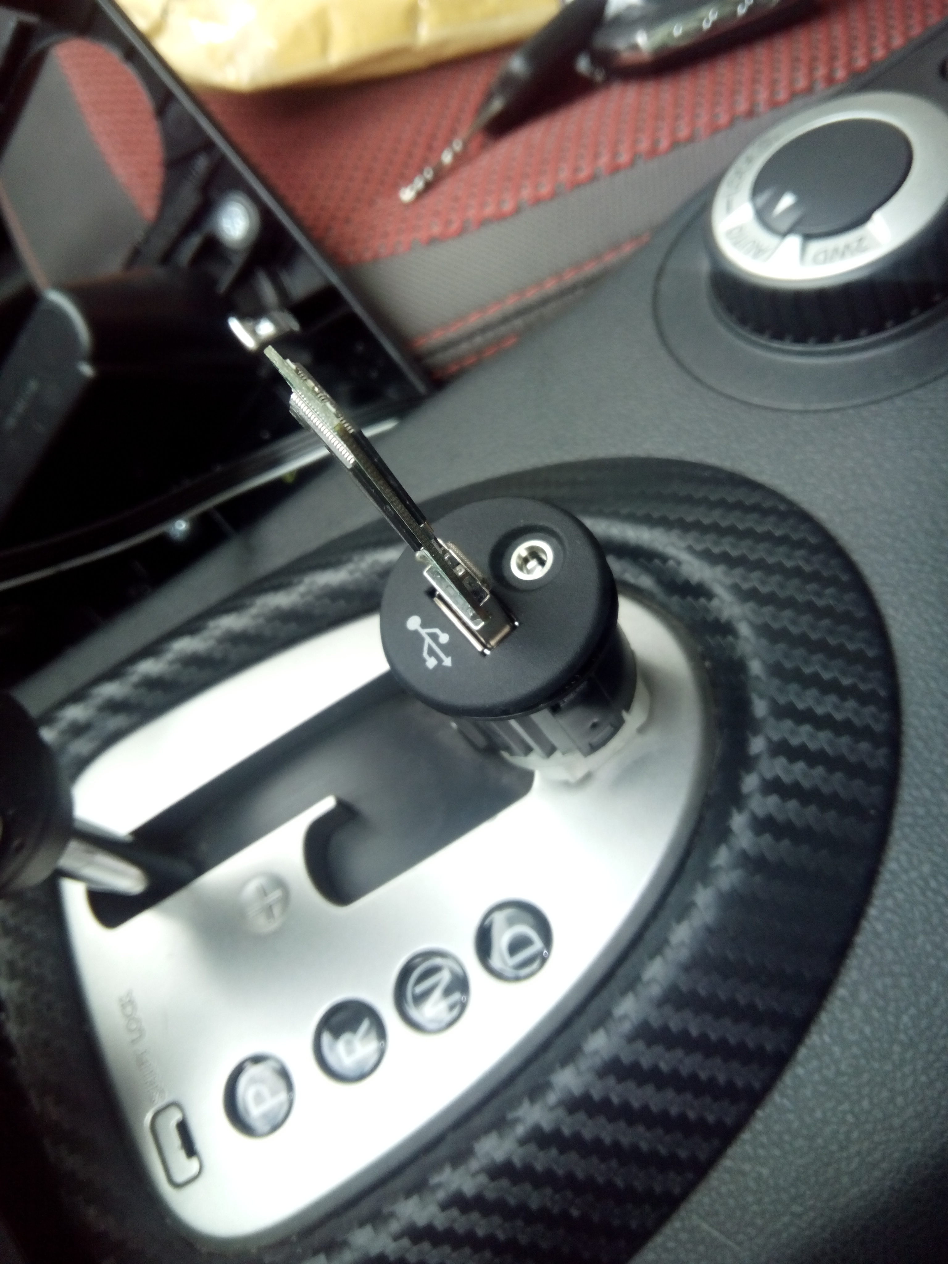

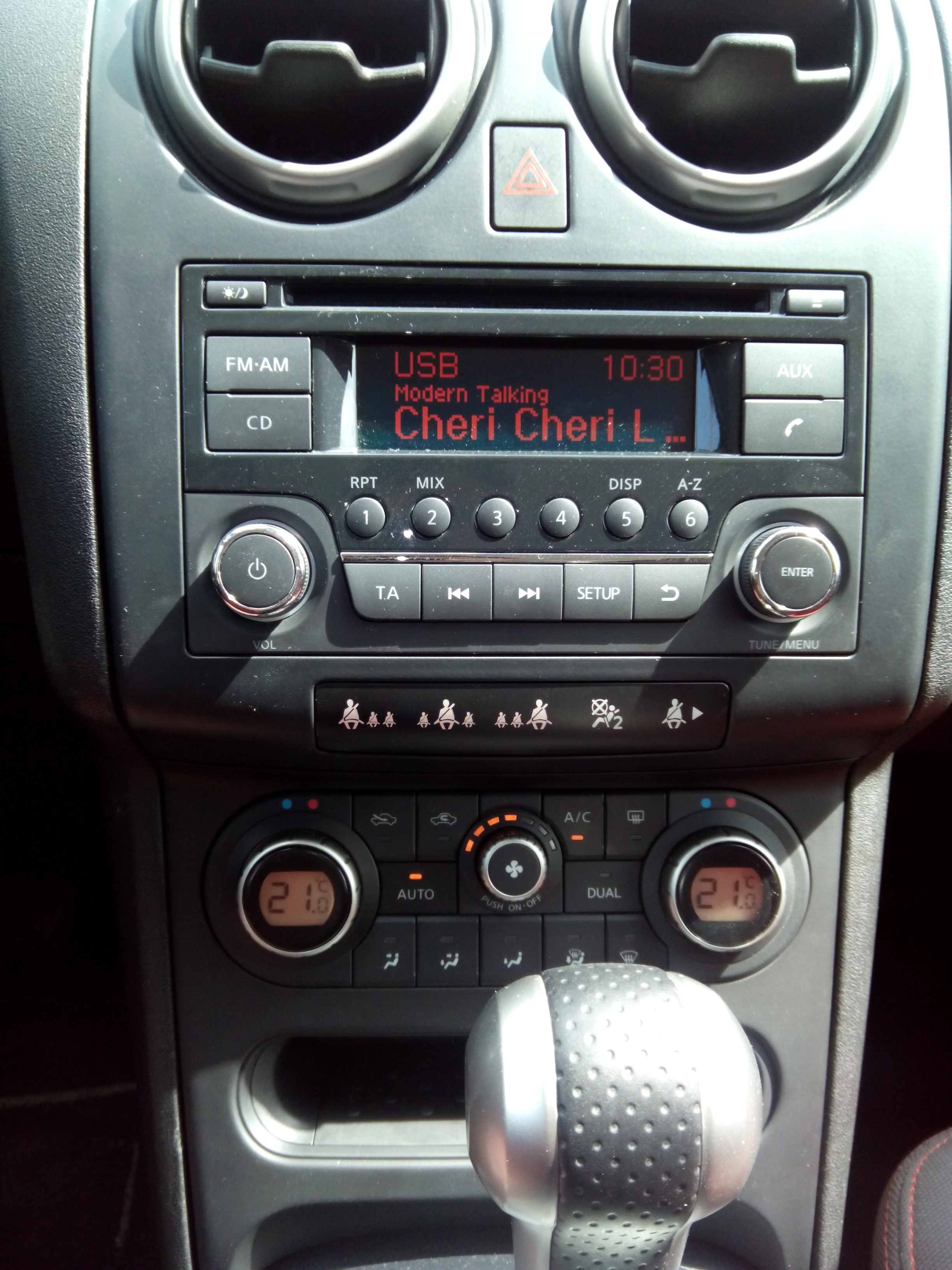

8. Тестируем "боевую" флешку на 8 ГБ
9. Все работает!
Потом закрепляем провод стяжками т.к. рядом трос ручника, да и чего ему болтаться и греметь.
Собираем все, ставим панели на место и радуемся наличию USB порта :)

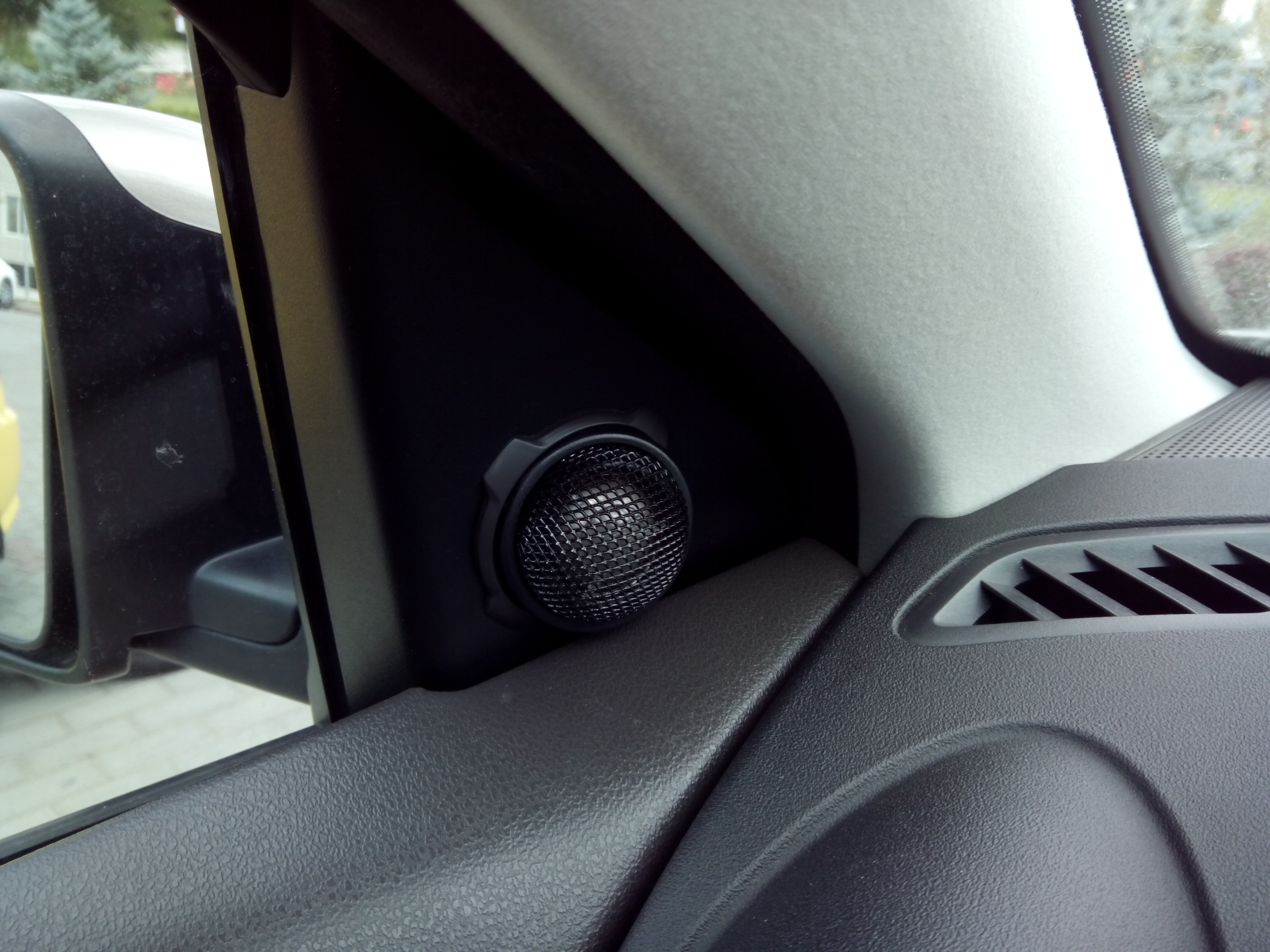

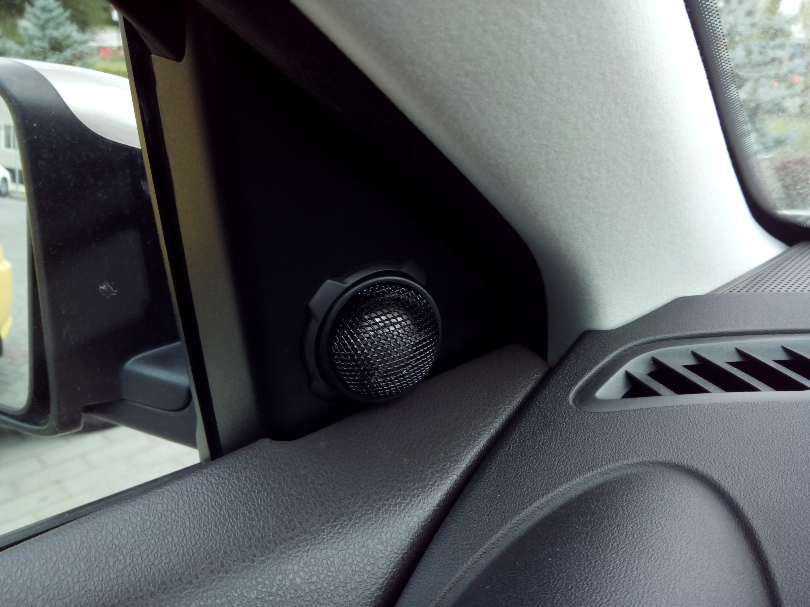

Вот так разместил пищалки, плюс они слегка повернуты в сторону сидений.
Моя реализация пищалок
