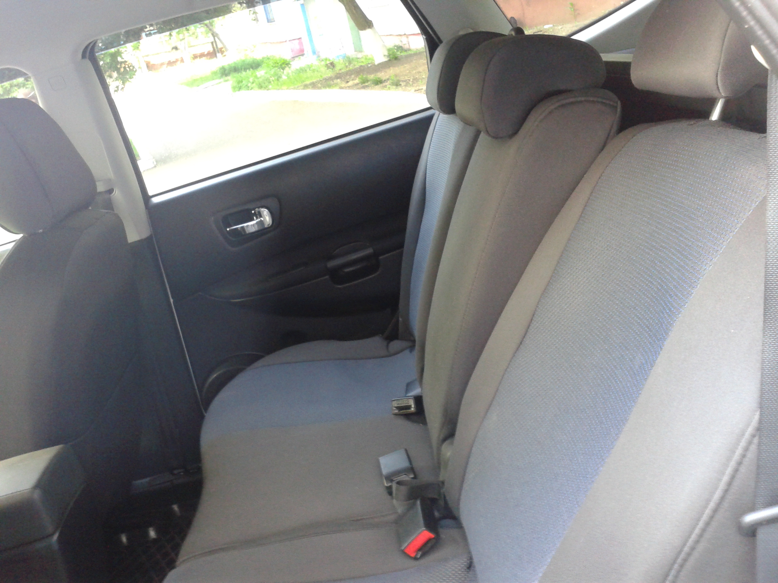

Сообщение Владимир+2 » Чт май 16, 2013 12:55:06
Вот фото 2 ряда. Правая и средняя сидушка как было, левая как стало

Re: Про регулирование угла наклона спинок задних сидений
Сообщение Ghorgh » Чт май 16, 2013 13:12:36
Владимир+2 писал(а):Вот фото 2 ряда. Правая и средняя сидушка как было, левая как стало
Молодец =D>
Да, жаль на обычном Кашкае так не сделаешь.
