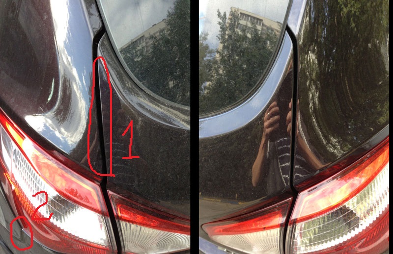

А вот при внимательном рассмотрении зазоров на свету увидел следующие косяки:
Вот на этом фото отчетливо видно, что слева бампер стал впритык к фаре и зазор минимальный (не больше 1 мм), а расстояние до двери слева наоборот увеличилось:
Ну и в принципе видно, что слева зазор между задней дверью дверь и тем частями, которые её окружают, больше чем справа и сверху:
и снизу:
Так что видимо что-то там под бампером нехорошее всё-таки есть и было очень опрометчиво не вызывать ГАИ, не оформлять ДТП и вообще просто разъехаться, не увидев сразу явных повреждений.

madex_, по-моему бампер здесь не причём, скорее всего у тебя задняя дверь стоит не по центру проёма. Это надо петли двери смотреть и думать как регулировать, но ты должен был это увидеть при покупке машины.
Область 1 с бампером не связана, деформация бампера показала бы себя в области 2.
