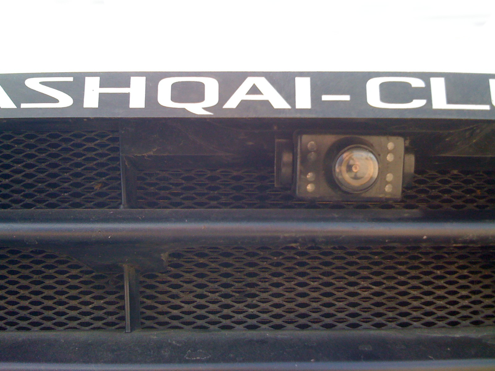

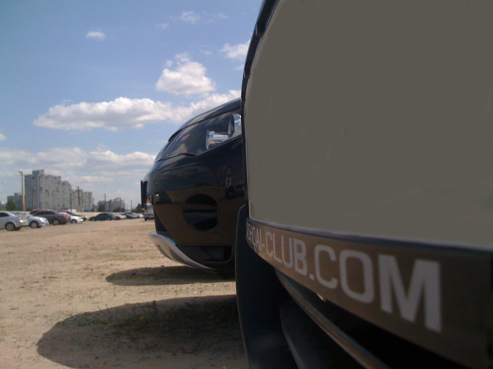

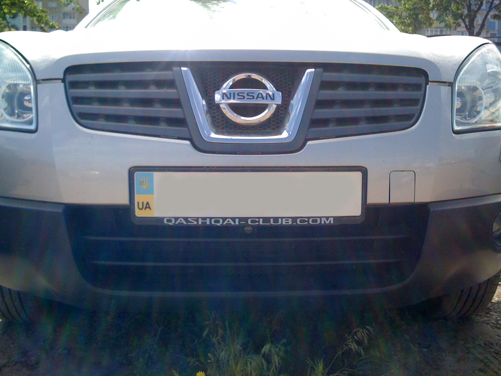

Aleksandr, извини что долго не отвечал, только добрался до компа. Фотки не очень, делал мобилой, но суть думаю будет понятна.
Создал отдельную тему, может еще кто идеями поделиться.
цитирую себя в этой теме:

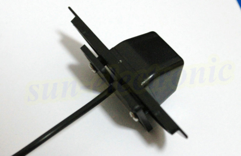

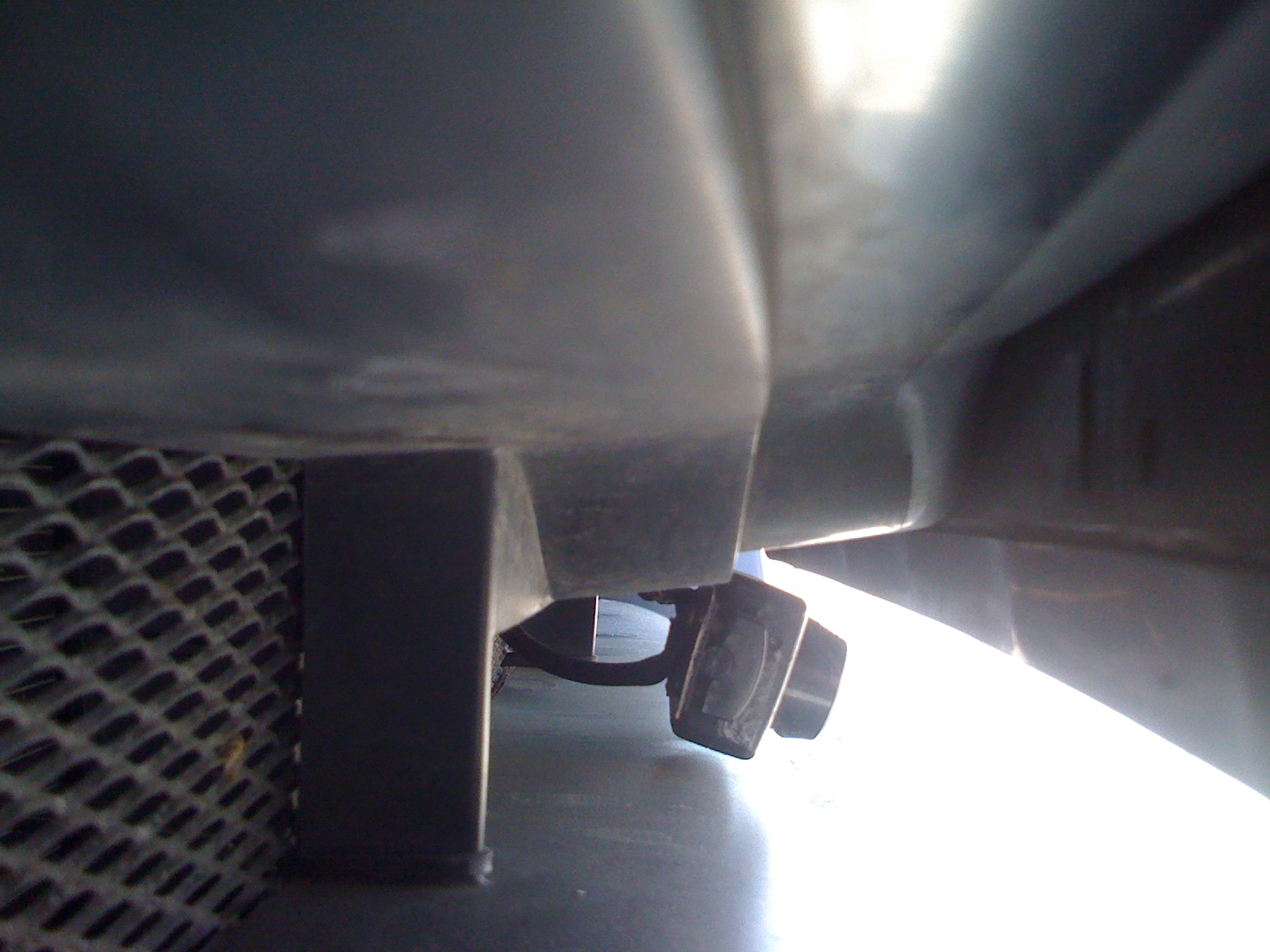

"...несколько лет назад сам поставил спереди видеокамеру, самую простую которая была в наличии, и качество на ней не очень, к тому же предназначена для установки сзади, поэтому зеркальное отображение, но это не важно. При парковке видно все предметы и подъезжать до передней машины можно хоть до сантиметра, а где-то в центре, где с паркоместами туго очень выручает"
Крепится под передним номерным знаком на металлический уголок изогнутый под углом где-то 80 град., одна сторона к камере, другая к бамперу на два болта (видно на рис.4, черная линия от камеры к решетке - это провод питания и видесигнала, из-за яркого солнца плохо видно). Угол изгиба регулировался чтоб в верхнюю часть экрана попала линия рамки номерного знака. Камера не мешает, ее и не видно особо и к тому же защищена номерным знаком. Видеосигнал подается на монитор отдельным выключателем, мне так удобнее, в месте с этим подается и питание на камеру.
Вид спереди
Вид снизу. Если смотреть от земли
Вид с боку. Почти не заметно
Вид с боку от крепления. Камера спереди получается прикрыта номерным знаком

Сообщение bandit » Вс май 27, 2012 18:56:58
levsha писал(а):А она не сильно заляпывается? Очень уж низко стоит...
Абсолютно не заляпываеться. Не знаю чего так все говорят в инете. За пару лет использования протирал ее так чтоб сам наверно раз один так точно и то после езды в ливень по лесу, влетел кусок болота от предыдущей машины. И про заднюю говорят что забивается - такого абсолютно нет, хоть и езжу в любую погоду и много на грунтовых дорогах с пылью. Может и припадет легонько пылью если когда так потом само ветром или дождем обвеет.
Shadow писал(а): А тут ничего не поделаешь, заляпываться все равно будет где ни поставь. Другое дело, что тебе ведь Full HD от нее не надо, а нормально видеть предметы можно и через довольно грязную линзу...
еще бы фотку изображения с этой камеры... :roll:
по случаю сфотаю. Повторюсь камера, не особо четкая, изображение немного мутноватое. Использовал просто ту что была в наличии, а у нее до этого меняли линзу от другой камеры. Но меня абсолютно устраивает. Видно все что находится перед машиной, углы машины - понятное дело хуже, камера то по центру и немного углублена. А к бамперу предыдущей машины можно подъехать хоть на сантиметр расстояния.

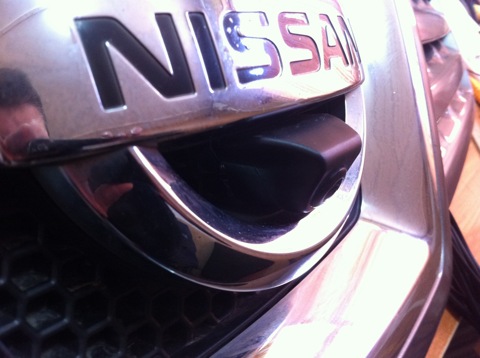

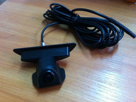

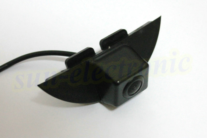

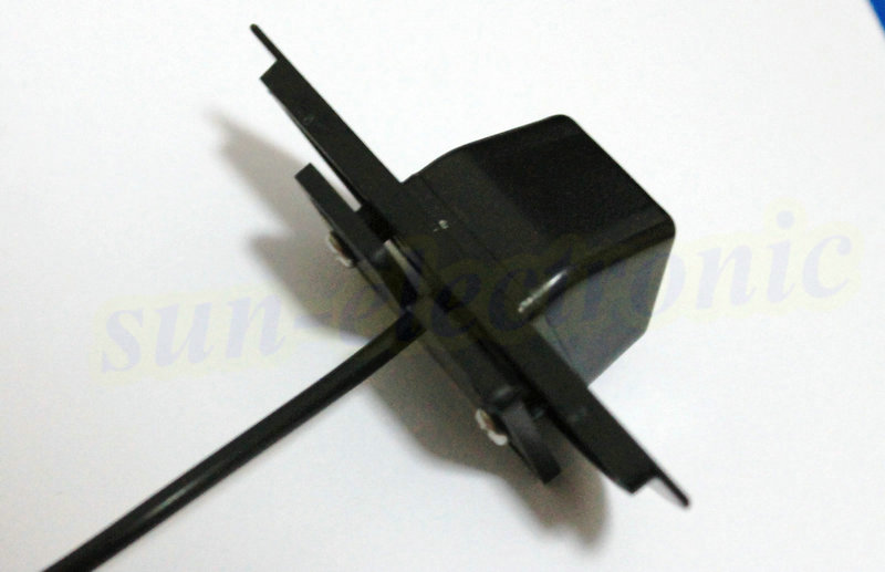

bandit писал(а):Есть конечно и такие варианты, щя выложу фотку, но сопрут с решеткой и шильдом...
Есть более новая модификация. Судя по фоткам будет не так явно выглядывать из шильдика (типа под фирмУ).
В общем как приедет - посмотрю... :D

Вот ставили на хитрилу.

Check писал(а):Вот ставили на хитрилу.
Понятно... Не комильфо... Таки придется пилить...
bykovdima писал(а):ух ты, прикольно.
вопрос к Shadow - где покупал? по чем?
Брал тут и за столько:
http://www.ebay.com/itm/Car-Vehicle-Logo-Front-View-Mark-Hidden-Camera-for-Nissan-Tiida-Qashqai-X-trail-/281006010073?pt=UK_CarsParts_Vehicles_CarParts_SM&hash=item416d436ed9
