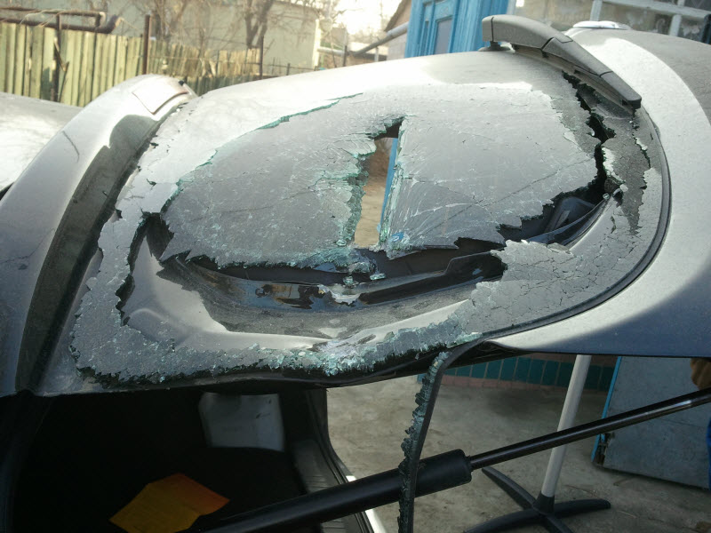

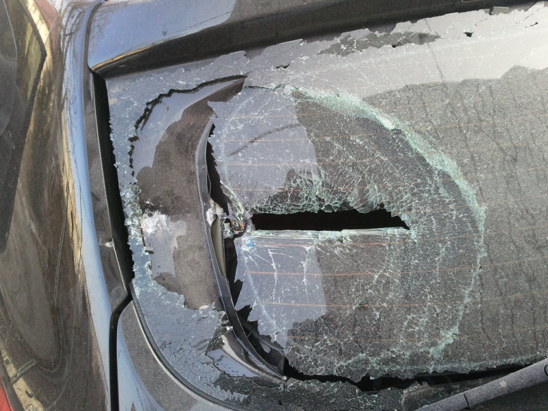

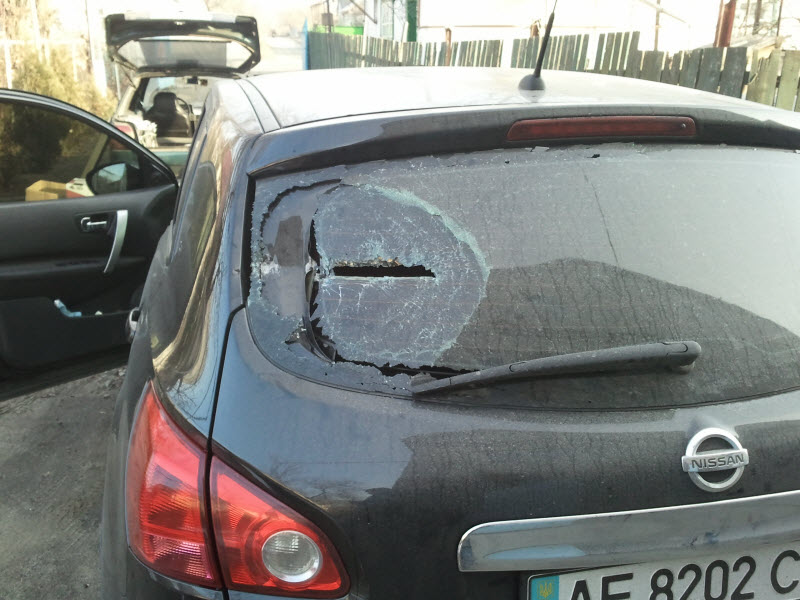

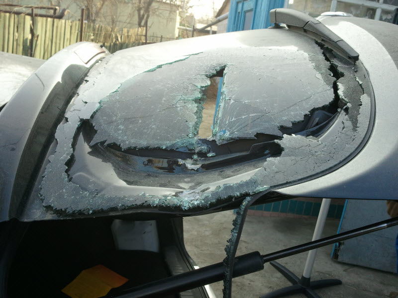

в четверг задел прицеп длинномера без "головы" - повредил стекло и немного раму крепления стекла.
решено искать стекло и рихтовать раму.

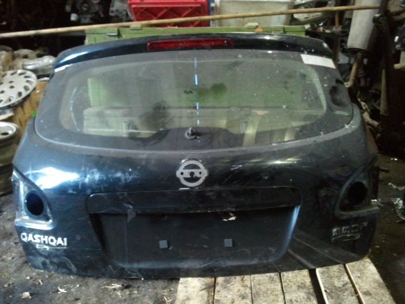

поэтому мне подкинули идею заменить дверь целиком (вместе со стеклом). начал искать.
в Днепре нашел такую - поехал смотреть:
состояние двери: фонари , замок, мотор, карта - снимается. остается только стекло приклеена на раму. Из недостатков предложенной мне двери было следующее: хранение плохое - много царапин и есть вмятина сверху, т.е. требуется шпаклевка + покраска и полировка
Дверь + стекло = 6400грн
покраска + шпаклевка + полировка = 800грн
ИТОГО: 7200грн

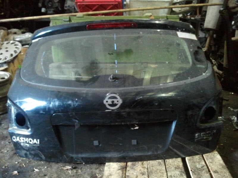

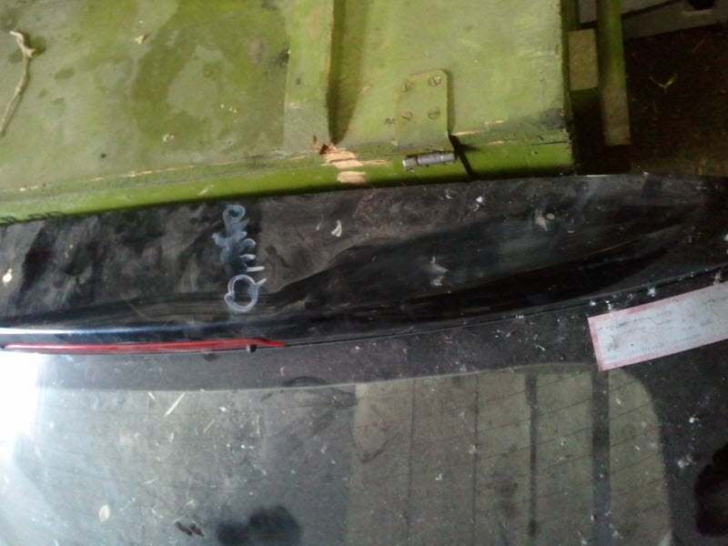

Вариант 4:
ищу дальше. на autoria.ua нахожу объявление:
дверь черная - перекрашивать не требуется
стекло затонированное - опять не нужно вкладывать деньги
в комплект входит: мотор дворника, фары - не нужно долго мучатся с монтажем
фары: рестайлинговые - для души приятно - моддинг зделал
+ наличие карты

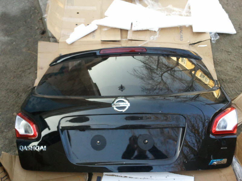

Стоимость двери в сборе: 3600грн
Доставка с другого города (новая почта): 103грн
отправка денег обратно (новая почта): 83 грн
ИТОГО: 3786грн
Вариант 4: самый экономичный из всех мне предложенных ранее. Его я и выбрал.
поврежденная рама анфас
поврежденная рама
поврежденный багажник

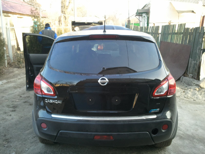

Этап 2: снятие установка двери багажника:
тут как оказывается ничего сложного нет:

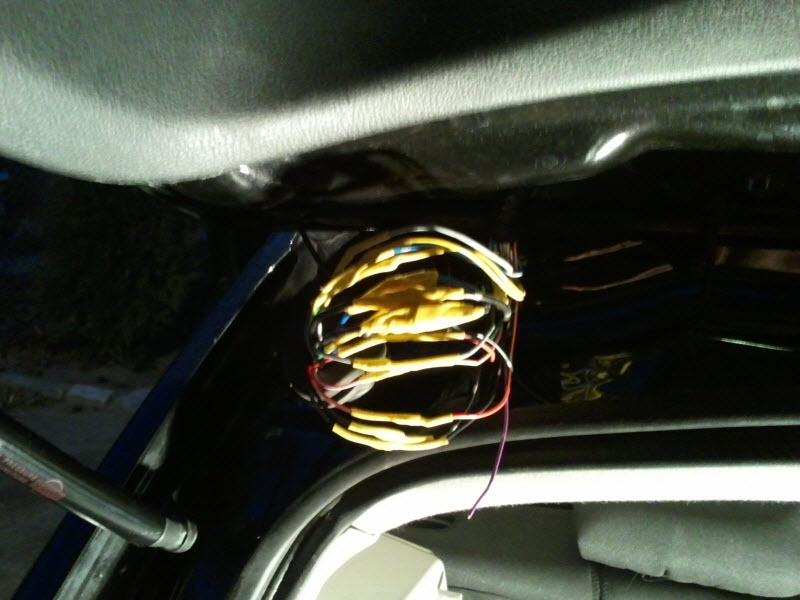

1. откусываем провода управление осветительными приборами (оставьте побольше длины проводов со стороны машины - иначе будет трудно паять)
2. откусываем шлангу подачи воды на омыватель
3. ключ на 10: откручиваем амортизаторы багажника: 4 болта слева (2 на крышке, 2 на корпусе) и 4 справа (2 на крышке, 2 на корпусе)
4. ключи на 13: откручиваем 4 гайки с петель, после чего нужно отклеить петлю от крышки - я это сделал стамеской, сильно вбивая ее в петлю (там как герметик)
5. все - снимаем крышку.
6. пункты 4 и 3 - прикручиваем
дверь стоит на месте. машина в сборе

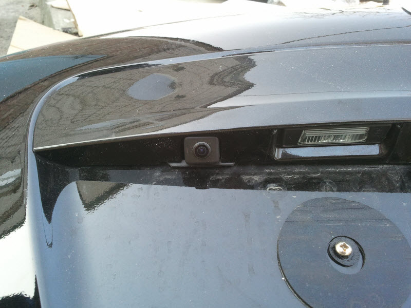

в комплекте шла камера заднего вида
крышка из упаковки

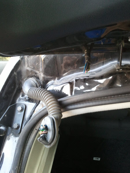

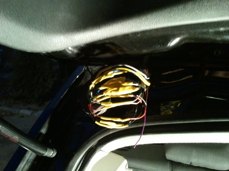

припаяли провода
откусили провода

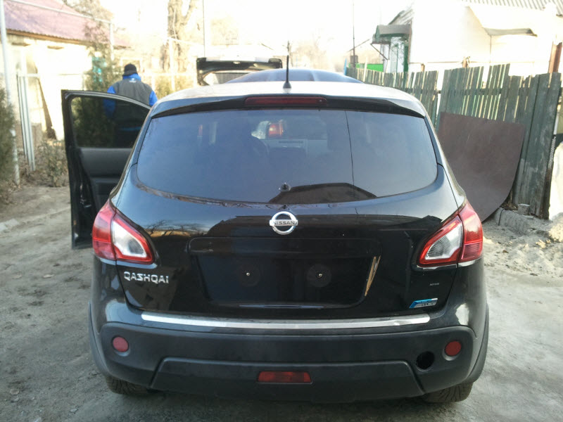

ИТОГ:
на с/у ушел примерно 1 час: и то, долго сникали в процесс

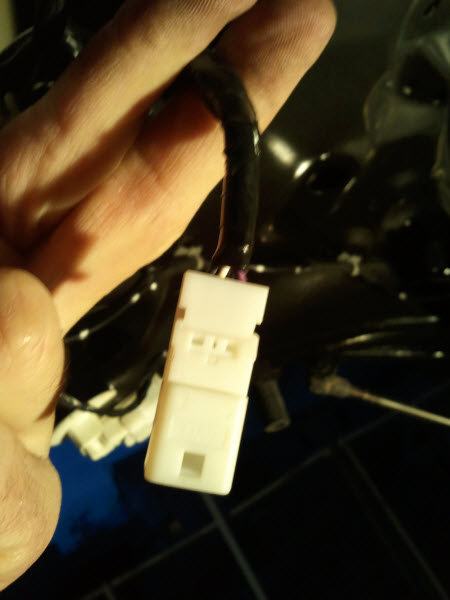

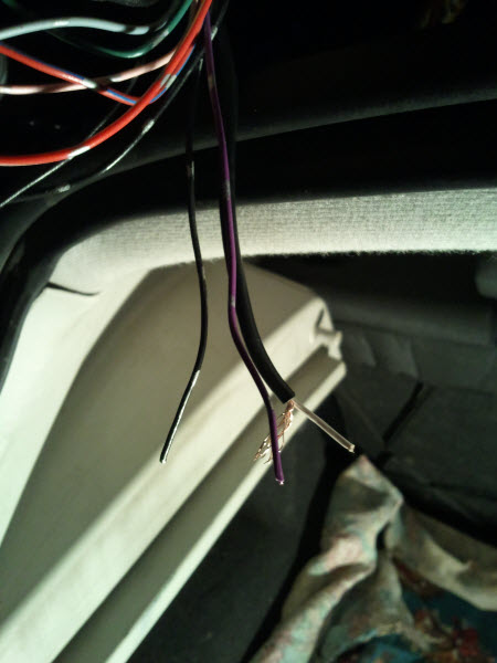

на пайку ушло 2 часа времени. но в новой двери обнаружил 3 лишних провода (есть на фотке), прозвонить не хватило времени

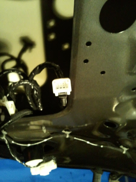

и в новой двери есть один разъем: и к чему он - не понятно
Дверь с сюрпризами: :D

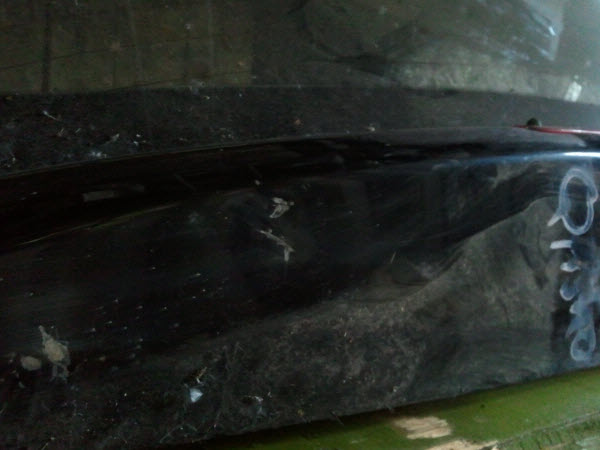

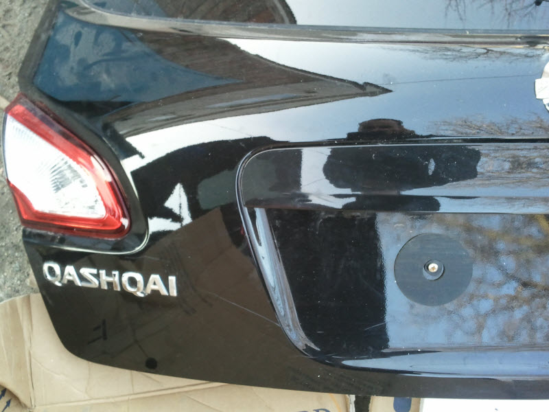

1. оказалась немного поцарапанной ( небрежное хранение и транспортировка)
2. нижняя часть багажника: отлущилась краска - видимо ставили постоянно на эту часть и слетела - думаю: как можно закрасить, что бы не ржавела.
3. есть камера заднего вида: установлена, но не подключена - в комплекте с багажником не шли првода
4. нет лампочек в подсветке номера (снял с прошлой двери)
5. нет цоколя+лампочки в правом фонаре заднего хода (снял с прошлой двери)
3 лишних провода в проводке крышки

проехался. все нормально

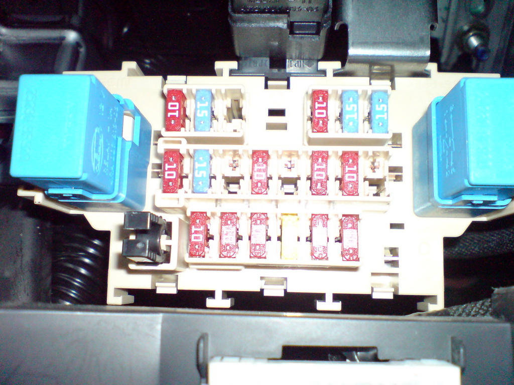

вот только: попытался включить обогрев заднего стекла - светодиод индикация засветился и сразу потух. после чего - больше не включался.
что это может быть?

Re: С\У задней двери багажника
Сообщение Сэнсэй » Вт ноя 29, 2011 01:41:01
Поздравляю! И огромное спасибо за труды по отчёту, это всегда ценится!
Прикольный вид получился у задних фонарей: полурестайл :)
Мог немного времени сэкономить по этому пункту:
djeklu писал(а):3. ключ на 10: откручиваем амортизаторы багажника: 4 болта слева (2 на крышке, 2 на корпусе) и 4 справа (2 на крышке, 2 на корпусе)
Аморты снимаются с шарниров путём поддевания тонкой отвёрткой металлического пояска на самом "кулачке" шарнира. Поясок работает стопором, поддев его можно кулачёк с шарнира стянуть очень легко.
По потухшему светодиоду подогрева заднего стекла: возможно, где-то закорот и вышибло предохранитель. Проверь в блоке предозранителей у левой коленки водителя, на крышечке внутри есть обозначения. Если не ошибаюсь, подогрев заднего стекла запараллелен с подогревом зеркал, т.е. нужно смотреть на 10А предохранитель "Mirror heater", он первый слева в нижнем ряду на картинке.

djeklu писал(а):2. нижняя часть багажника: отлущилась краска - видимо ставили постоянно на эту часть и слетела - думаю: как можно закрасить, что бы не ржавела
На любом авторынке продаются маленькие флакончики с краской-лаком, по принципу лака для ногтей там кисточка вытаскивается, застывает так, что не отдерёшь, в отличии от фирменного 2-флакончикового ремкомплекта. Только бери не просто чёрный, а "чёрный металлик".

djeklu писал(а):и в новой двери есть один разъем: и к чему он - не понятно
по идее это и есть твоя камера
djeklu писал(а):3 лишних провода в проводке крышки
а не обогрев стекла это?

камера - это просто корпус с самой камерой и разъемом для подклчюения проводов (6 контактов)
обогрев стекла я проследил еще когда ставил - это 2 самых толстых черных провода
сегодня пересматривая фотографии обратил внимание:
3 лишних провода: фиолетовый, черный-тонкий, черный толстый с белым внутри
они же есть и в разъеме, разве что в черном-с-белым проводе используется только белый
автоматическое открытие багажника - подъем - это может быть?

Автоматического открытия багажника у Кашкая нет ни в какой комплектации. Разве что у комплектации "Тюнинг от товарища X6" :)
Зато у версий Кашкая с интелключом есть дополнительная маленькая кнопочка на планке над номерным знаком, отпирающая багажник. Наверное, проводка универсальная для всех, просто разъём подготовлен для этой кнопки, а её у тебя нет.

Про белый разъёмчик от кнопки на накладке - я угадал :) Вот фотка от товарища X6, там эта кнопка есть.

Сэнсэй писал(а):нужно смотреть на 10А предохранитель "Mirror heater", он первый слева в нижнем ряду на картинке.
Смотрю на эту фоту и не знаю, радоваться или огорчаться... На предыдущем авто у меня было 54 гнезда под салонные предохранители, а тут всего ничего... С одной стороны чем проще найти сгоревший - тем лучше, а с другой - чем больше цепей висит на одном предохранителе тем труднее диагностика неисправности и тем больше вероятность серьезных проблем в пути...

djeklu писал(а):что то я не понимаю о какой кнопке идет речь:
у текнапаков и навипаков (комплектации с интеллект-ключом) 2 кнопки на крышке багажника

А вот эта кнопка, на следующей фотке от Х6:
Обладатель интелключа может, не вынимая ключ из кармана, нажать на неё один раз - и потом нижней кнопкой открыть только багажник. А, нажав на неё ещё раз, откроются замки всей машины.
