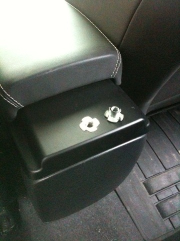

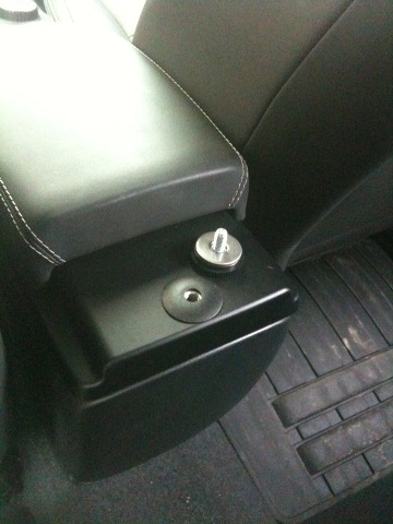

- Гаечный "краб", прикупленный в Эпицентре, вплавлен паяльником в пластик подлокотника

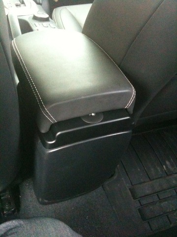

- Сверху на "краб" посажена на эпоксидку пластиковая шайба (сделана из обычной клипсы)

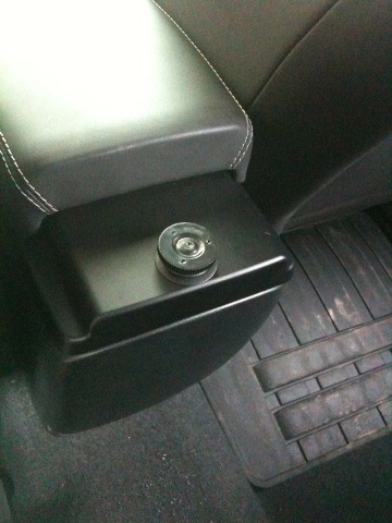

- Рядом лежит доработанная втулка для крепления ноги монитора
- Втулка вкручена в отверстие и надёжно затянута

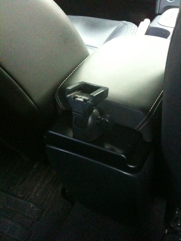

- Посаженная на втулку нога крепления монитора с регулятором угла наклона

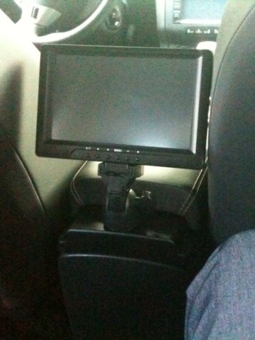

- Уставленный на ногу монитор

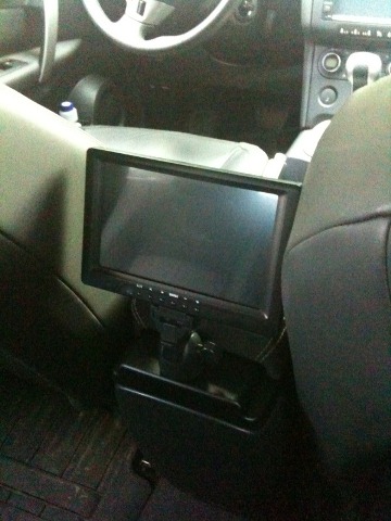

- Вид на монитор с позиции сидящего сзади пассажира

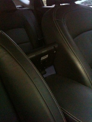

- Вид на монитор со стороны переднего пассажира
