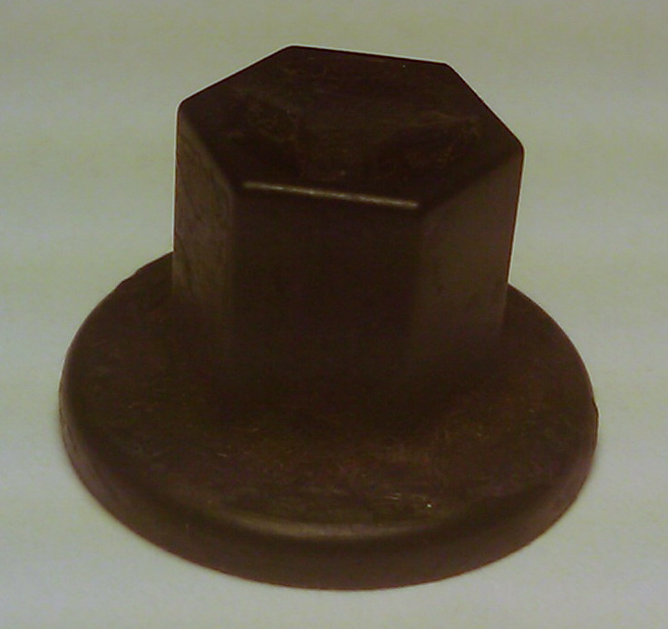

И ещё один вопрос: чем заменить вот такие феньки.
Сообщение Мацони » Пт апр 29, 2011 21:18:30
Я думаю их не сложно найти на авторынке, но если уж так остро стоит вопрос именно замены, то можно использовать нарезанные кубики плотной пластмассы с просверленной посредине дырочкой для того чтобы саморез нарезал ровненькую резьбу сам себе. Это такие очень нежные феньки, которые закручиваются от руки и только в конце чуть чуть подтягиваются ключиком. Я их порвал немеряно! :D
