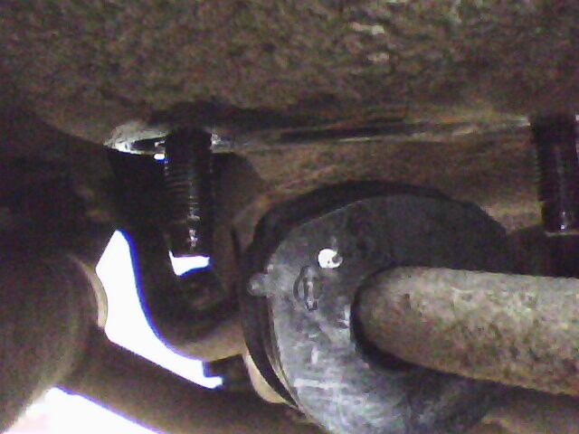

Далее все в обратной последовательности. Ставим новые втулки. Обратите внимание втулка ставиться РАЗРЕЗОМ В СТОРОНУ ЗАДНЕГО МОСТА! Закручиваем, затягиваем, смазываем резьбу чтобы потом было откручивать легче и все. Опускаем авто и еще раз протягиваем на нагруженном автомобиле. Получаем удовольствие и с чуйством глыбокого удовлетворения едем домой без посторонних пристукиваний. Кстати хочу отметить что резинки старые более дубовые чем установленные. И те и другие оригинальные. Наверное все таки поставщика поменяли. :D

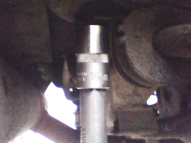

Откручиваем скобы. Хочу обратить внимание! Головка на 16!!!

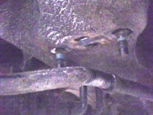

Освобожденный, но непокоренный стабилизатор

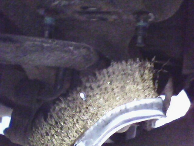

Зачищаем железной щеткой посадочное место. Грязи много.

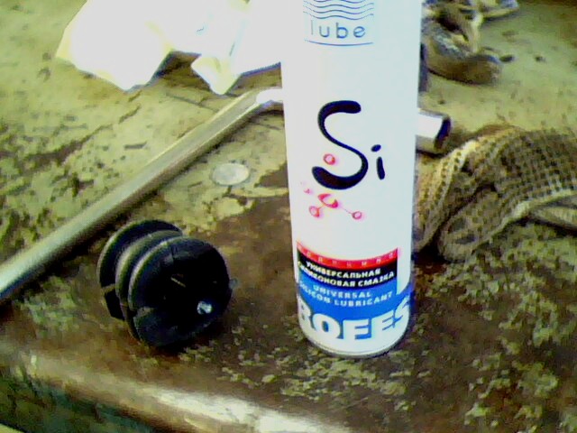

Внутреннюю часть новой втулки я смазал силиконовой смазкой во избежание возможных скрипов.
Неправильно установить втулку невозможно. На верхней части оной есть прилив, а на посадочном месте на кузове специальная выемка.
