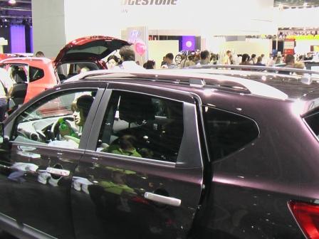

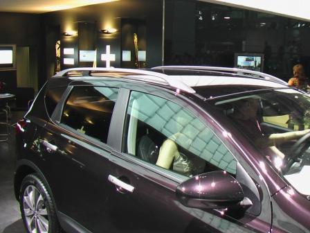

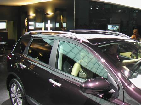

Тут про продольный рейлинги много писали, поэтому запостю сюда. Посмотрите на родные кошаковские (блин, ну где же их взять???), заметьте как правильно они упираются в крышу: на местах, усиленных снизу стойками, а не по центру крыши, как было в предыдущих постах о турецких рейлингах.
Заодно обратите внимание на новые цвета Кашкаев модельного ряда 2009-го года: тёмно-фиолетовый, а на заднем плане - какой-то розовый.

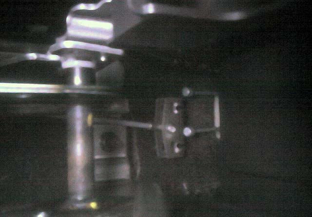

Неожиданно остался на днях без ручника. Совсем не затягивался и при этом ручка ручника легко уходила в вертикальное положение. Сначала я подумал, что ослаб тросик и надо сделать, как DOC описал в начале ветки. Снял крышку подстаканников между передними сиденьями, полез ключом к гайке и вижу: лежит на полу такая металлическая лямка с двумя прорезями, прикпеплённая к тросику ручника, а рядом торчат 2 конца тросиков, уходящих в недра машинки. Оказалось, что тросик ослаб настолько, что на очередной ямке 2 тросика выскочили из лямки совсем. Поэтому и гуляла свободно ручка ручника.
Лечил так: ослабил гайку ключом на 10 так, чтобы прорези лямки дотянулись до двух концов тросиков, засунул руку поглубже и наощупь надел оба тросика в прорези лямки. Потом закрутил ключом гайку до момента, пока не исчез даже малейший свободный ход ручки ручника.
Пардон за качество фотки: не ожидал я такого, поэтому к фотосессии не подготовился, клацнул мобилкой в темноте. Для ориентации: влево - это к ручке переключения передач, вниз - к водительскому сиденью. Фоткал, сидя на водительском сиденьи.
