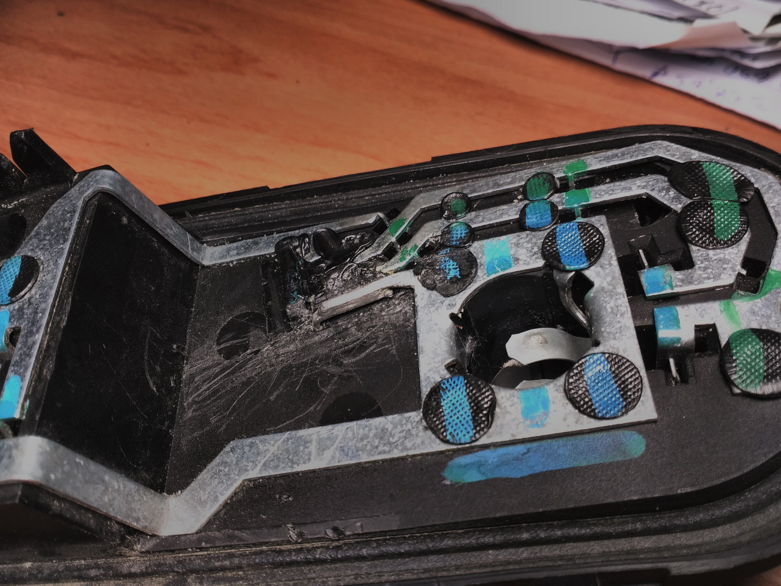

elektron писал(а):Поведение вообще интересное. Клацает вдвое чаще, когда нажимаешь при левом повороте на педаль тормоза, а не нажимаешь, то все нормально
сомневаюсь что все нормально, что-то таки ненормально. По тому что понял по видео Сенсея отгорает провод массы фонаря, когда "+" подается на лампу поворотника ток вместо того чтобы уйти на корпус через общий контакт попадает на минус лампы стопа/поворотника, проходит через нить накала, по плюсовому проводу попадает в исправную фару (лампы стопов/габаритов запараллельны) снова проходит через нить накала и в конце концов достигает земли. Короче прикол в том что минус фонаря у нас отвалился от корпуса авто, но при этом все лампы внутри фонаря все еще соединены через минусовой провод между собой.
А мигает чаще из -за того что ток в такой схеме изменился, контроль по току это обнаруживает и сигнализирует

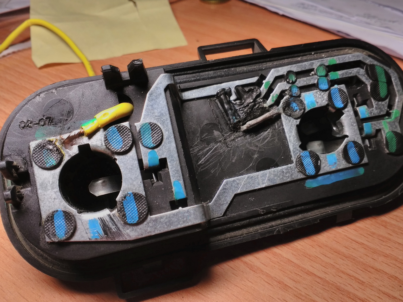

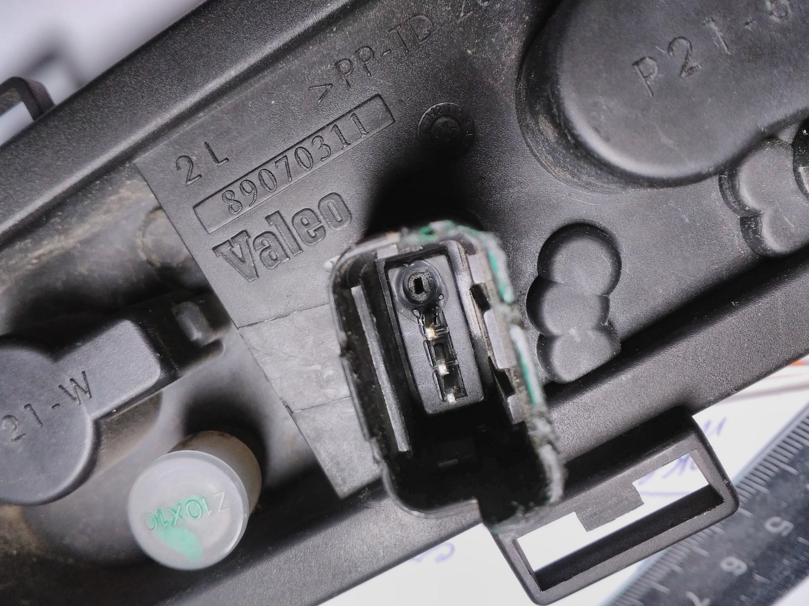

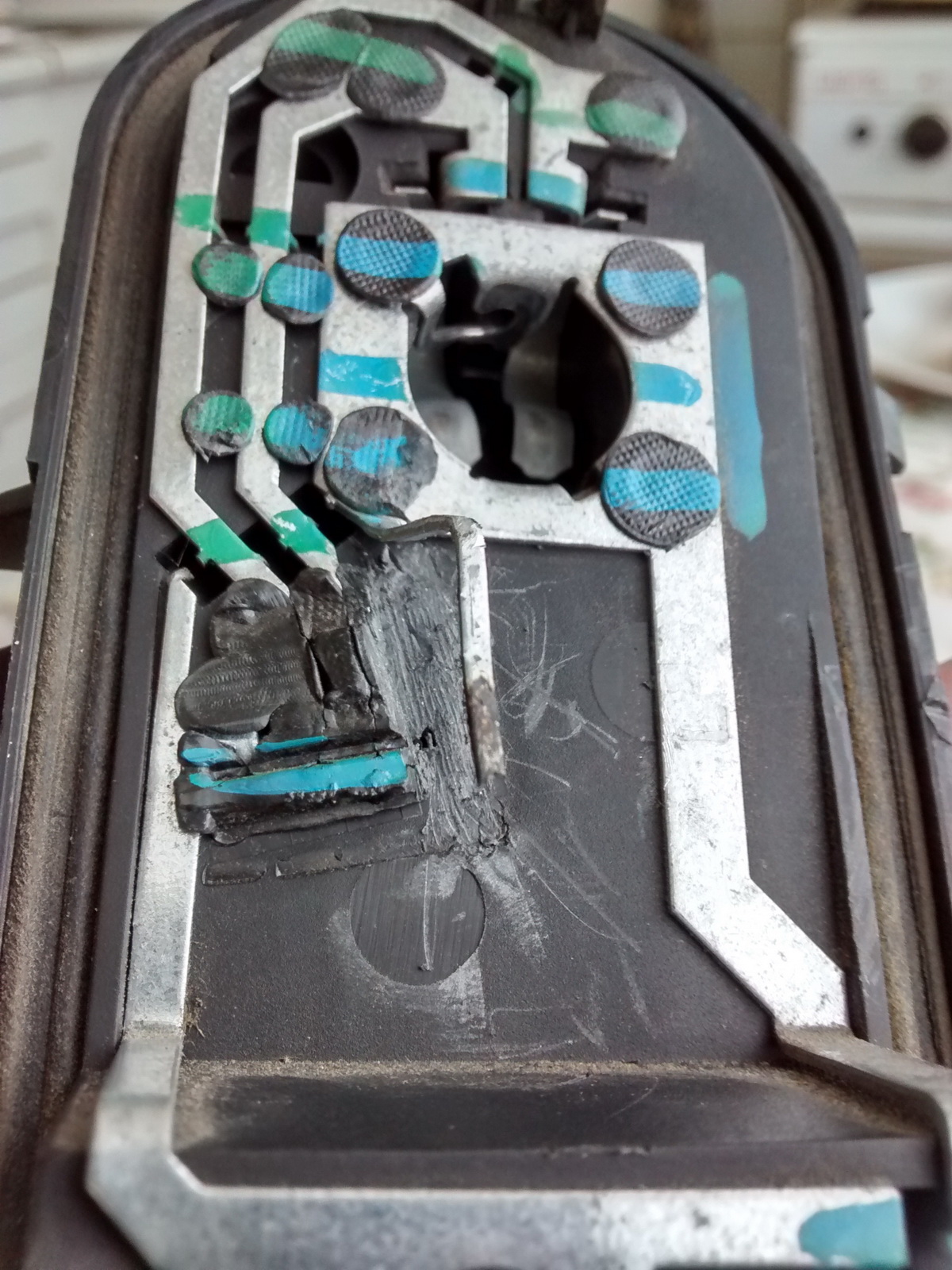

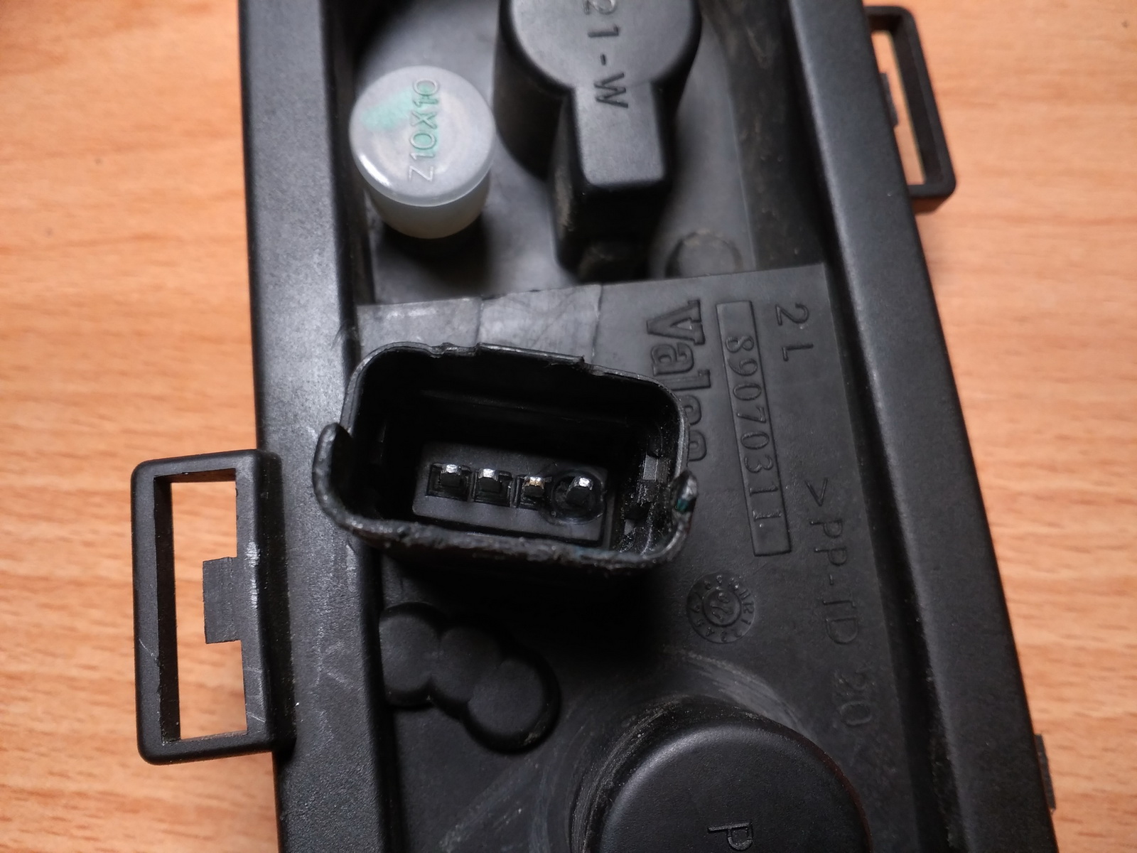

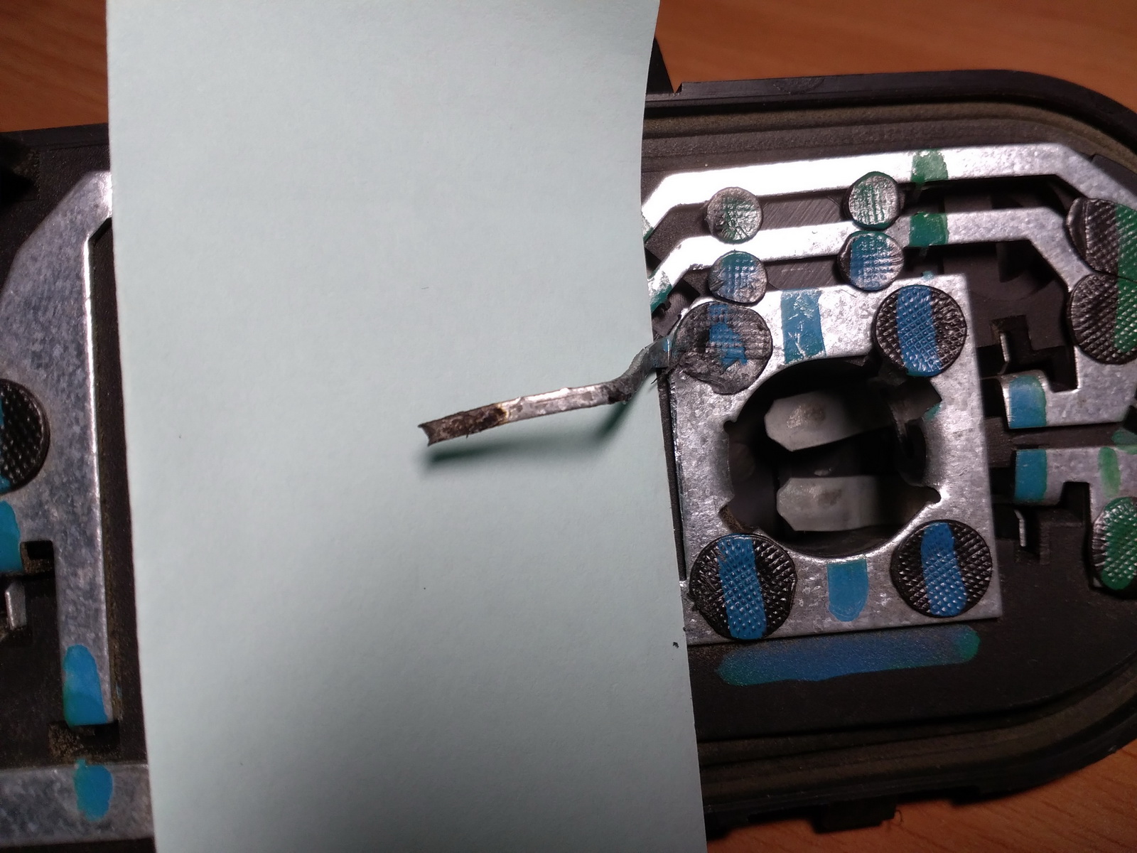

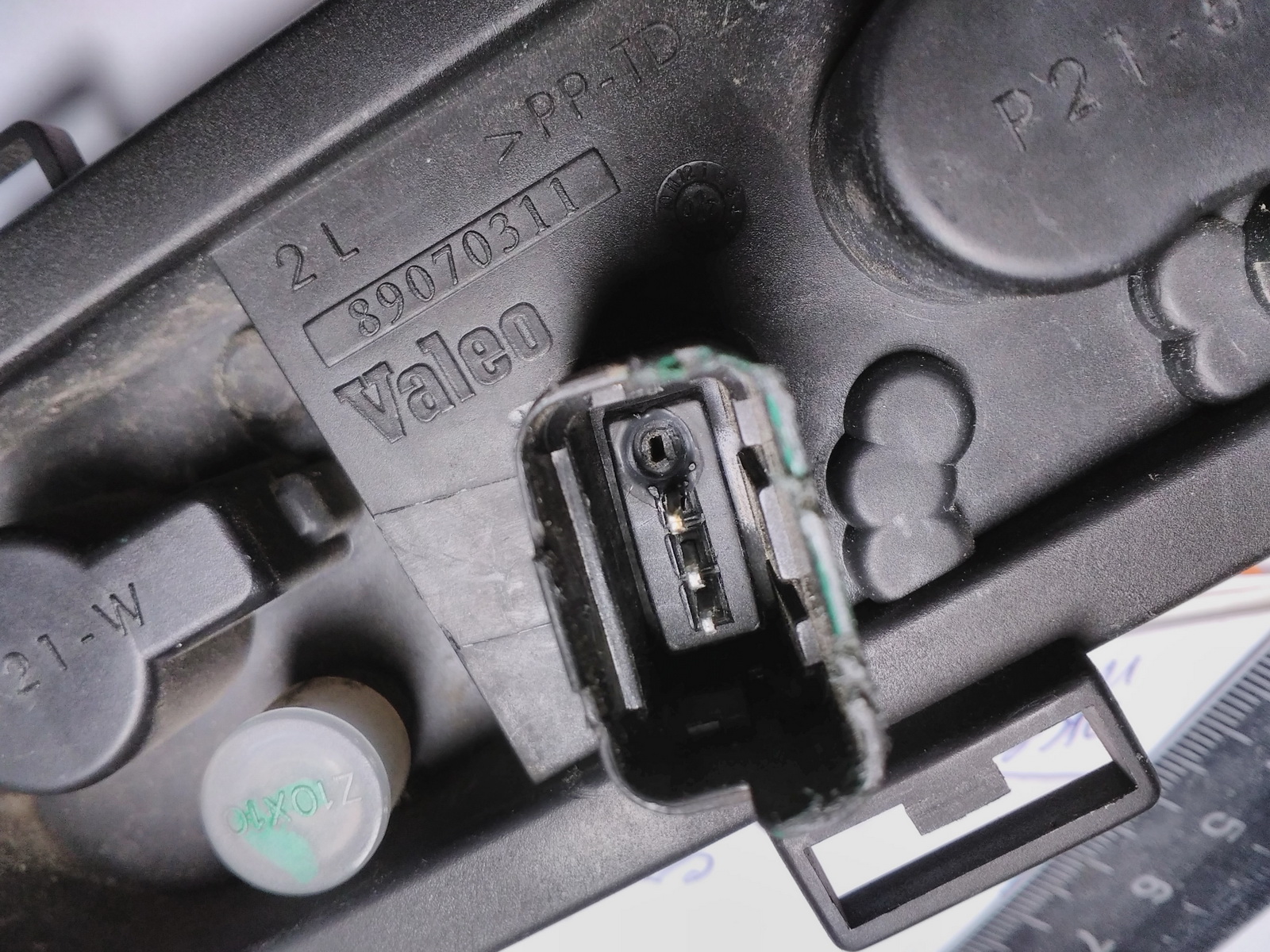

Поймал такую бяку под Краковом, по дороге в Германию, благо уже съехал с трассы к гостинице. Утром выбора не было, надо было шуровать ещё 800 км, пока выбирался на трассу разобрался, что делать с обгонами в такой ситуации и в принципе до Германии добрался нормально, без проблем и в обычном режиме. По дороге возникла мысля, а не купить ли светодиодное лампочки и поставить их в надежде, что получится хоть какая-то развязка. Но в Германии не было времени, поэтому забил и ездил так.
К тому же, неожиданно проявилась полезная фича, когда уходил со светофора налево, то немчики, не понимая, почему у меня мигают повороты, габариты, а иногда и стопы одновременно, всегда выдерживали дистанцию 15-20 метров.
По приезду домой поиск показал негуманную цену на плату 26556-JD00A, искать фонарь в сборе тоже особого желания не было.

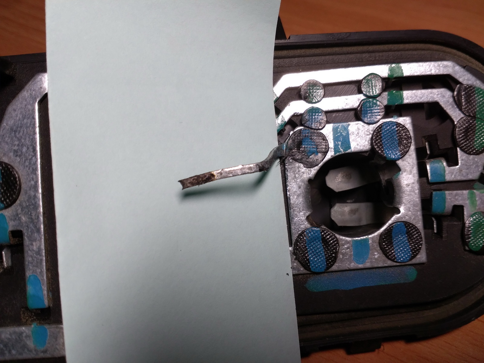

В результате были задействованы руки, паяльник, и кусок медной проволоки диаметром 1,2 – 1,3 мм. Проволоку расклепал до прямоугольника 1,4х0,8 мм, облудил и сделал из неё новый контакт, который впендюрил в разъём.
Вот что было до:
Вот что получилось после:
Пока работает, если опять отгорит контакт, то на всякий случай пробросил провод, которым потом можно будет через соединитель завести массу в фонарь в обход разъёма
Отака ...уйня, малята (С)
