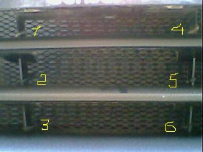

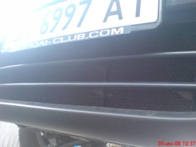

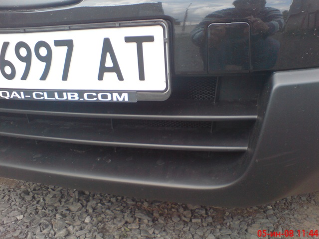

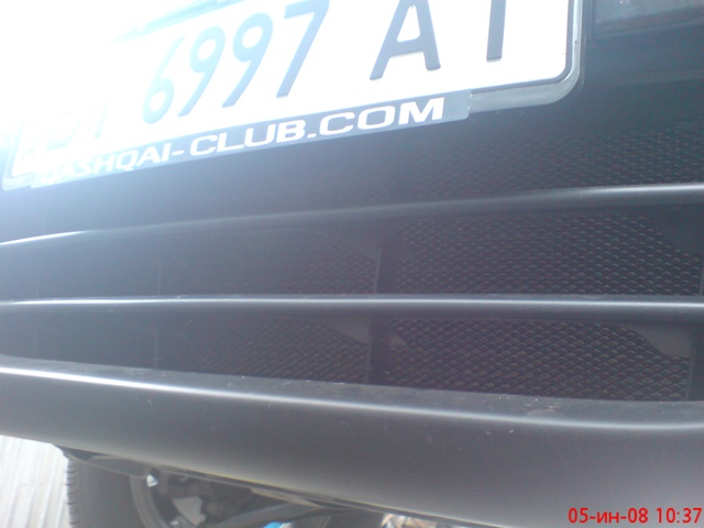

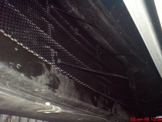

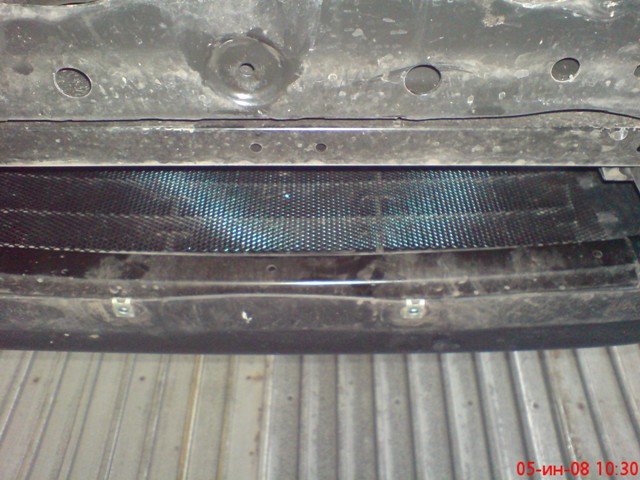

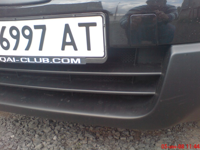

Сообщение bandit » Пн май 26, 2008 09:08:14
kazantip писал(а):А черненькой сеточки нет в природе ???
В природе есть все, почти все, главное захотеть:) С завода большинство таких сеток идут в таком виде как на рисунке, лишь потом на них наносится краска. Если красить самому, предварительно необходимо сетку как следует обезжирить, т.к. заводские сетки чаще всего находятся в рулонах и на них нанесено машинное масло.

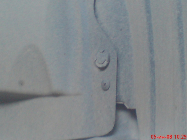

Gaucho писал(а):Еще просьба, напиши как что снимал, переднюю рещетку ..как она крепиться....чтоб уж сааавсем все понятно было!
Передняя верхняя решетка снимается очень просто, она имеет сверху 4 пластмасовых крепления, на каждом есть прорез для отвертки, необходимо провернуть его на 45 градусов и вытянуть вверх, нижняя часть крепится на 5 защелках, отстигтуть их непроблема рукой с внутренней стороны.
Сэнсэй писал(а):...Изоляция эта сделана из ПВХ, а он совсем не стойкий...
да, про это я в курсе, но ничего другого под руками небыло, а сетка без окантовки острыми краями царапает пластик бампера, поэтому поставил шо було. Уже присмотрел тут резиновый уплотнитель черного цвета, используемый снаружи для металопластиковых окон. Будет время, будем модернизировать
И еще, у товарища на Ноуте такая же сетка, он крепил с внутренней стороны, говорит неполностью вымываются застрявшие части насекомых. На наружной пока было нормально, вчера помыл, все смылось без проблем.
А по поводу практичности, вчера возврашался в Киев, по трассе хорошенько гнал, все насекомые остались с верху сетки (а их было не мало, передний номер трудно было рассмотреть) - радиатор цел, что было и нужно.

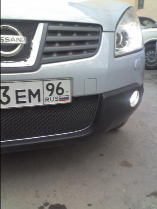

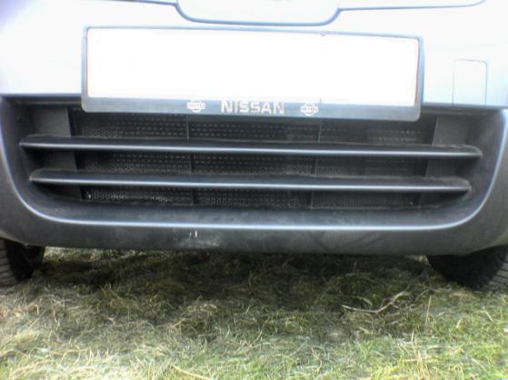

Вот еще несколько фоток с русских форумов, думаю братья не будут против если у нас выложу (ссылок не осталось, проста кадато искал по инету)

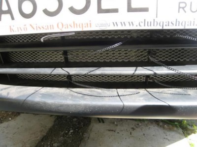

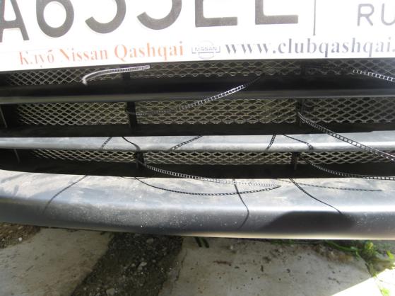

Сообщение bandit » Пн май 26, 2008 09:09:28

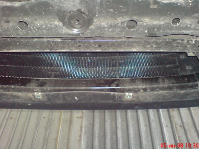

И еще вариант наружного крепления

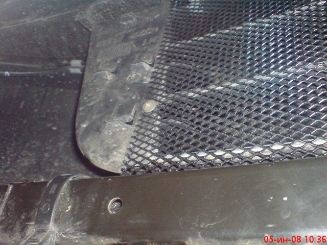

Сообщение Мацони » Чт июн 05, 2008 17:51:55

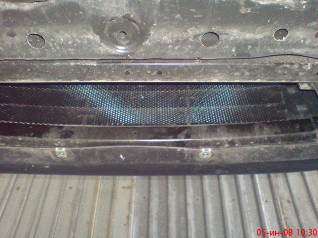

А я сегодня вот как сделал.
Снимаем пласт. защиту двигателя и вырезаем из листа черной сетки кусок нужного размера
Сообщение Мацони » Чт июн 05, 2008 17:58:34
Дальше
Посредине сетку прихватываем черными пластмассовыми стяжками. Концы обрезаются, я оставил для наглядности фото.
По бокам сетки прикручиваем саморезами с широкой шляпкой. Там штатная сетка имеет двойную структуру- наружу саморез не вылазит.
Сообщение Мацони » Чт июн 05, 2008 18:00:52
Теперь выглядит вот так.

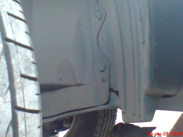

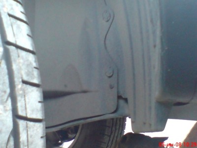

А вот еще что я начудил. Пластиковые подкрылки, это которые передние скреплены между собой клипсами. Сегодня я их потрогал, когда машина висела на подъемнике, а они очень слабенькие и издают неприятные звуки. Вот, думаю, они ж тоже самое делают когда машина едет, и добавляют к общему фону и свои 5 копеек. Так я взял и скрутил их между собой саморезами. Теперь не торохтят.
Тот который меньше - это саморез.

Сообщение Advokatus » Пт июн 06, 2008 13:36:22
Мацони
Подкрылки также точно пробовал скрепить, однако, через некоторое время разболталось и саморезы повыпадали.

Сообщение Мацони » Пт июн 06, 2008 18:06:51
Advokatus писал(а):Мацони
Выпадут - тогда скручу маленькими болтиками. Но свободно им болтаться все равно не дам! :D
