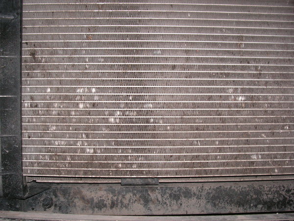

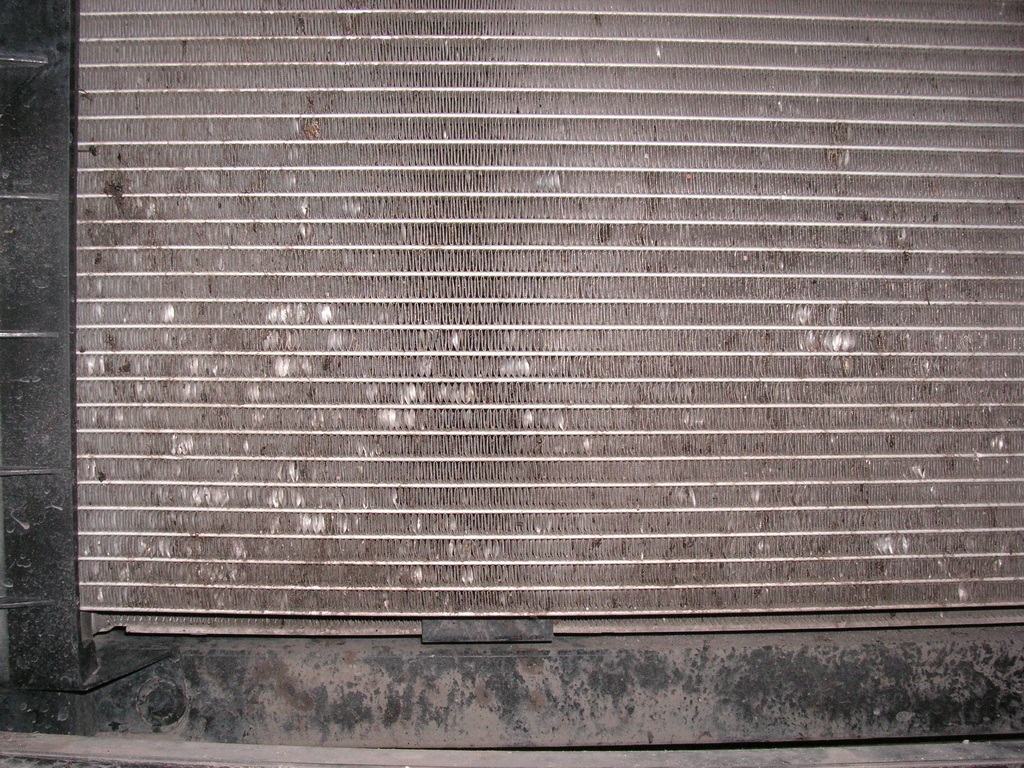

Вот как выглядит радиатор на моем новом 2х летнем Кашкае без сетки:
Без саморезовтолько на стяжках края сетки "играют", побоялся что на скорости будет тарахтеть :D
За это сообщение автора aki поблагодарил:
Сэнсэй (Сб май 25, 2013 19:52:10)
Сообщений: 8976
Cash on hand: 1,689.06
Благодарил (а): 1308 раз.
Поблагодарили: 1415 раз.
Re: Способы крепления защитной сетки к бамперу...
Сообщение oleg_t » Сб май 25, 2013 20:58:55
aki писал(а):Вот как выглядит радиатор на моем новом 2х летнем Кашкае без сетки:
И что?
aki
Сообщений: 36
Ср апр 24, 2013 10:14:25
Откуда: Симферополь
Cash on hand: 19.10
Благодарил (а): 3 раз.
Поблагодарили: 6 раз.
Авто: Nissan Qashqai 2.0 МКП SE
Сообщение aki » Сб май 25, 2013 21:08:52
И что?
процентов 80 помято, удивлен, как радиатор до сих пор функционирует, и не уверен, функционирует ли он на 100%.
На прошлой машине - Шкода Октавия, 8 летней, был идеально ровный, хоть там сетки и не было отродясь.
Сообщение Сэнсэй » Вс май 26, 2013 11:03:08

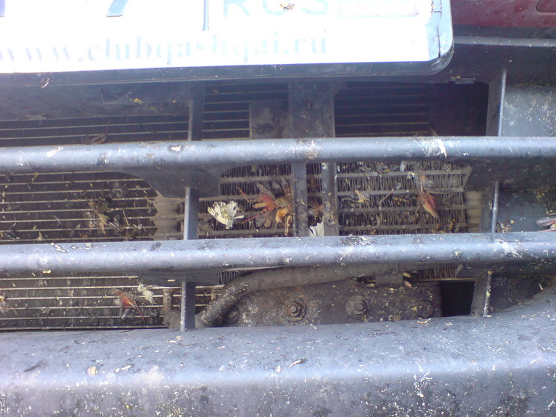

Сетка нужна, однозначно. Помятые и грязные пластины радиатора никакой пользы в деле охлаждения движка не приносят. Вот когда-то AnD345 выкладывал свои фото после отпуска и жалел, что не поставил сетку. Фотки до и после мойки:
