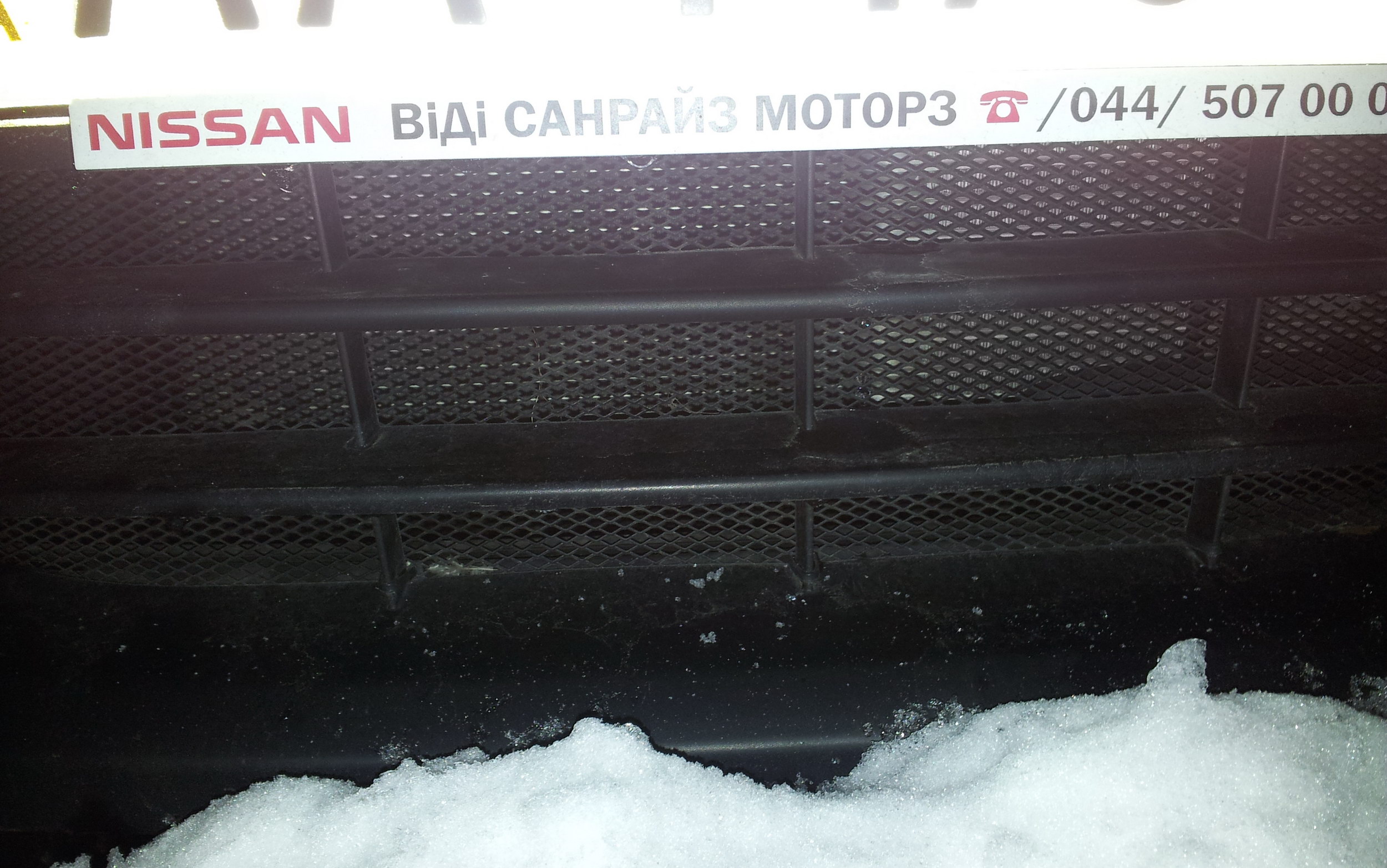

psi писал(а):Eskulap
Я правильно понял- сетка была окрашена, а после кёрхера слезла краска?
Да. Сетку брал тогда стальную, красил 2 слоя балончиком из Эпицентра. Слезла с первого раза.
На Кашкай брал алюминиевую на Перова за 60 гр., по словам продавца краситься где-то при высокой температуре, при ней ключем царапал сетку - краска не обдирается.
Изнутри сетка смотриться более гармонично. К этой мысли пришел после езды с раздражителем спереди бампера.
Если сетка стоит изнутри - она не так заметна, работу свою исолняет, если даже слезет краска - этого практически не видно, так как сразу белое стает серым от дорожной пыли и грязи.

Captain Morgan писал(а):та зачем там бампер снимать?! если руки не толстые, то спокойно можно и без снятия сделать на стяжках.
Так похоже парням так было легче, тем более резали сетку по размерах изнутри бампера, уголки загинали - реально удобнеее.

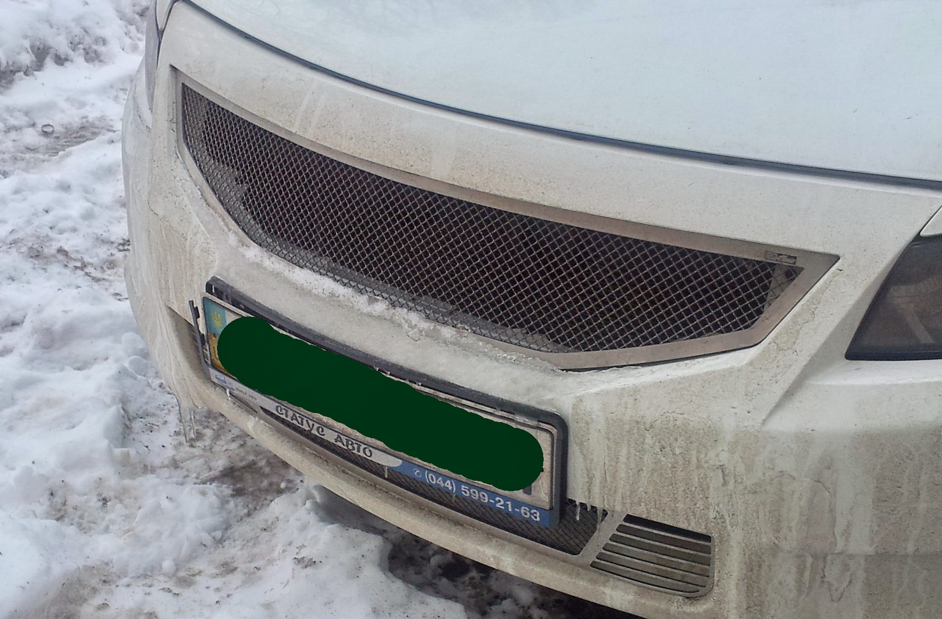

Kostya писал(а):psi
Як на мене, виглядає не органічно... Мені більше подобається, коли іі не бачиш, а вона є... Але на смак і колір... Питання ціни теж не осаннє, бо як сітка зовні та фарбована. Зловиш камня, фарбу зіб'єш, буде мулять око, захочеш поміняти, згадаєш за ціну... :D
Вот как у меня:
Рассматриваю людей изнутри.

Ну что, сделал себе сетку внутри бампера, как тут рекомендовали. Фотки выложу попозже, когда фотик нормальный будет, а то с мобилы фотки мутные получаются. Колупался с установкой целый день))))

Сетка внутри бампера значительно лучше, чем снаружи, даже не сомневайся. Все эти пчёлы-мухи-жуки, размазанные по наружной сетке, смотрятся просто отвратительно. Да и сколько продержится снаружи чёрная краска по твоей ссылке? А внутри пусть она облазит на здоровье, её не видно. Ну, а наружная серебристая сетка очень уж спорная, сильно смахивает на ара-тюних.

Добрый вечер всем. Начитался в этом разделе:) Поделюсь своим опытом, может кому станет в пригоде.
Я привык делать по принципу, глаза боятся, а руки делают, так и поступил в вопросе с защитной сеткой в бампер.
А теперь по порядку:
1) приобретение самой сетки, вопрос интересный и легко решаемый. А именно, в магазине "Кинг-Авто" прошу сразу учесть, что не РЕКЛАМА:) продается готовая сетка всего за 50 грн. господа и без всяких проблем можно приобрести. Даже есть несколько вариантов размера ячейки, так что покупайте.
2) установка на машину, занимает со всей возней 1,5 часа в гараже или на яме. Установка, как все понимают, бесплатная, так как сам делал :D
3) материал для крепежа, это четыре самореза черного цвета, ими крепят подкрылки на авто, четыре металлические обратки, в которых есть отверстие под саморез и два черных кабельбиндера (кто не знает, это в народе хомут).
4) я пошел немного дальше и установил сетку в верхнюю часть радиаторной решетки, так как сетка осталась и мошек будет меньше.
Так что, весь проект обошелся мне аж в 56 грн. и 1,5 часа работы в гараже =D>
Да, забыл упомянуть, что бампер снимать не нужно, все легко сделать без этого!!! [-X
Если надо более подробное описание или справка, пишите в личку, отвечу!
