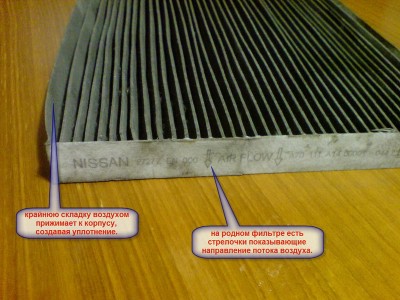

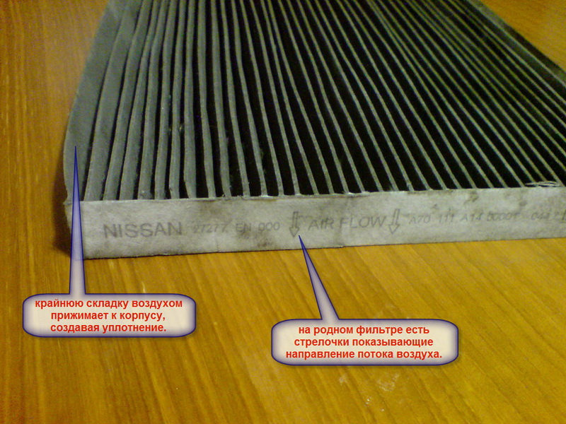

При самостоятельной замене следует обратить внимание на правильность стороны установки.
Не на всех фильтрах есть стрелочки указывающие направление потока воздуха.
В таком случае смотрим на крайние складки. Они должны раздуваться потоком, а не складываться.

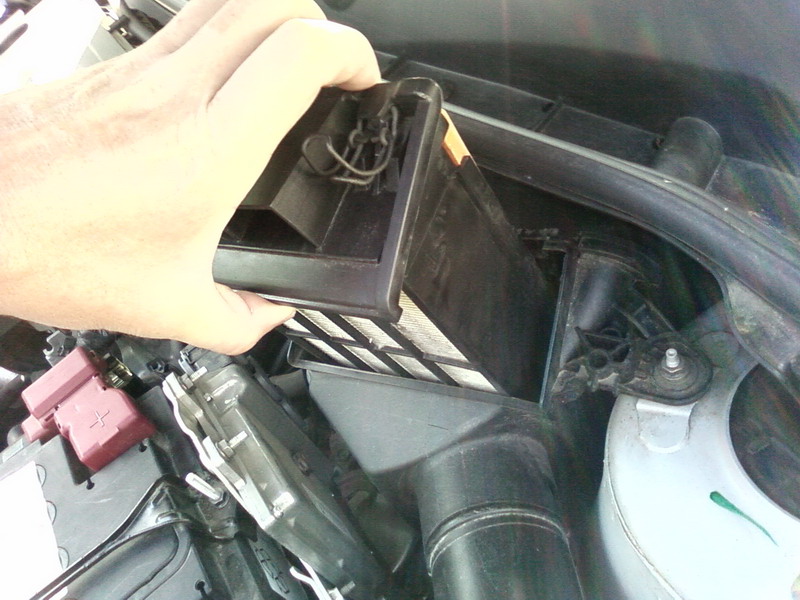

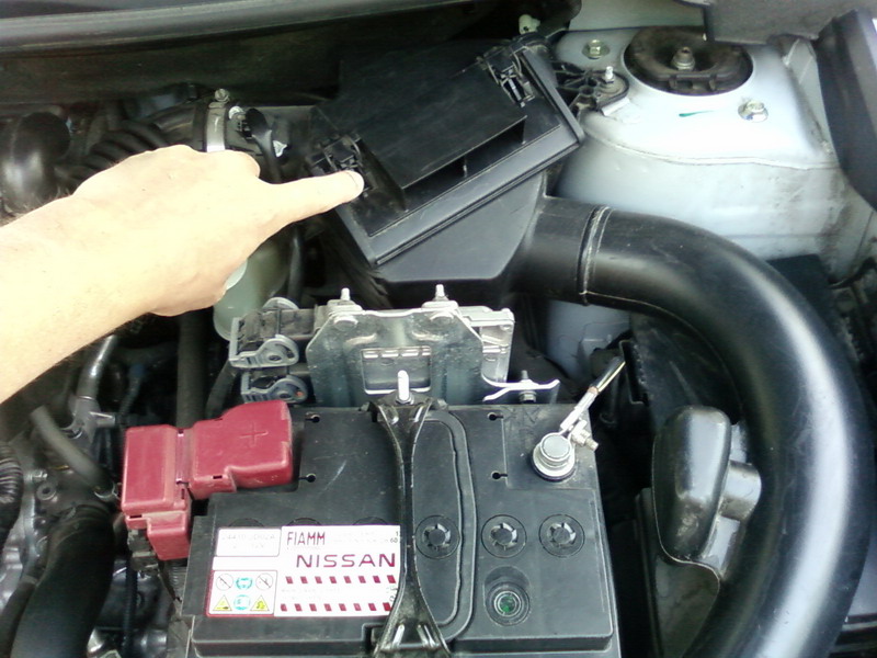

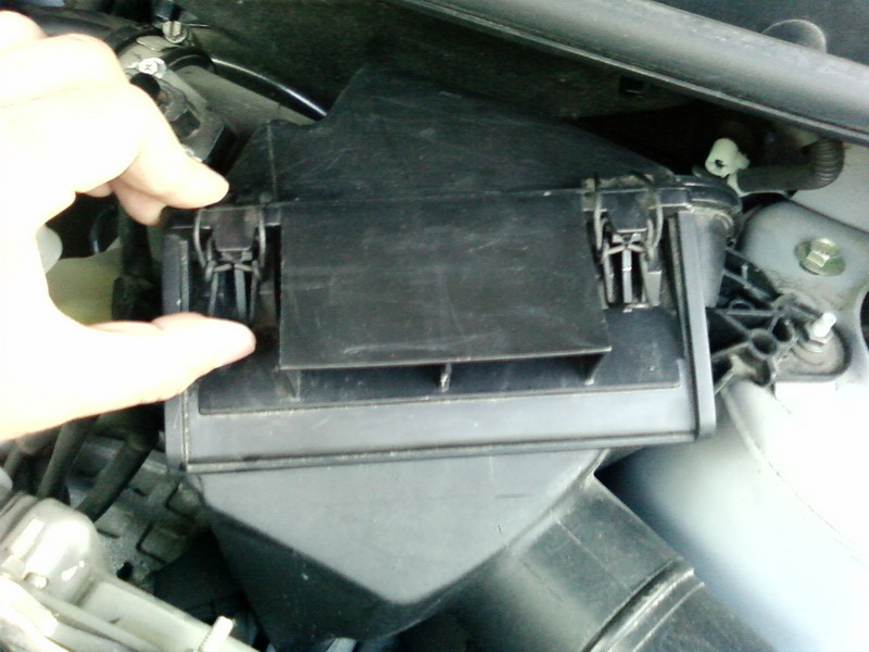

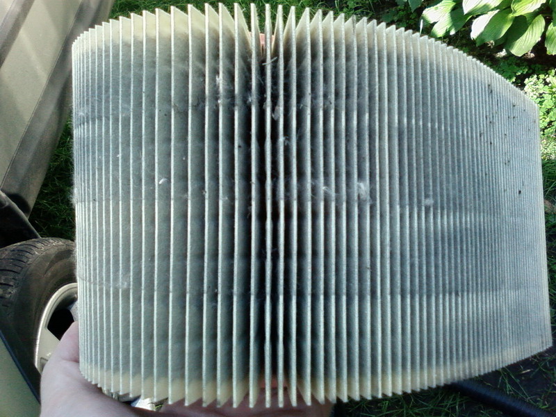

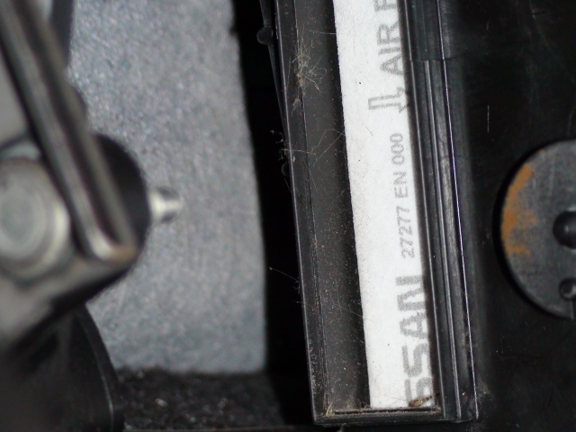

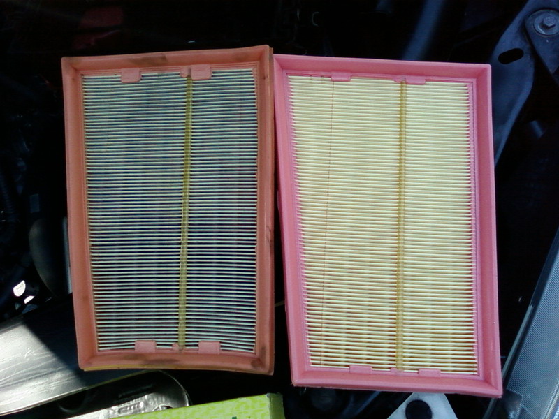

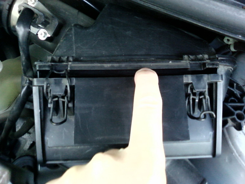

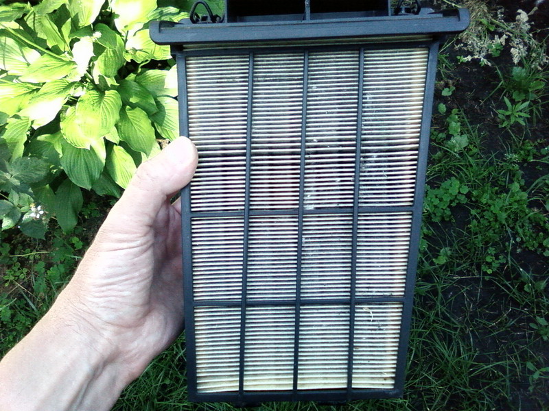

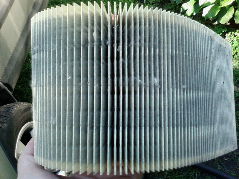

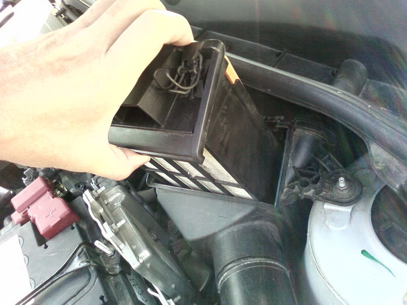

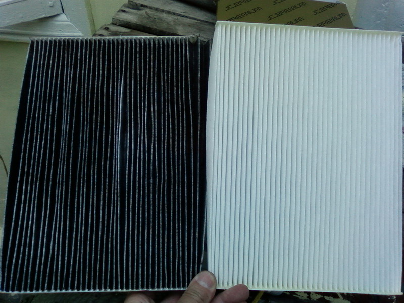

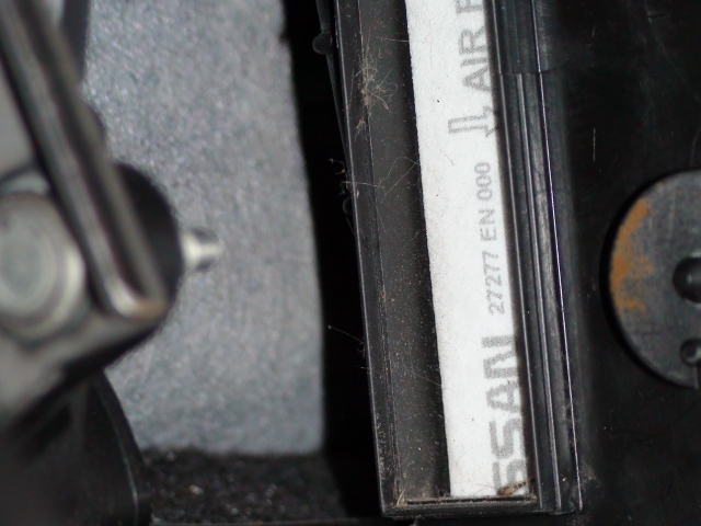

В воскресенье своими ручками провел процедуру замены обоих фильтров. По воздушному вопросов нет. Для новичков выкладываю фотки.
По фильтру салона все намного сложнее. Фоток нет по двум причинам:

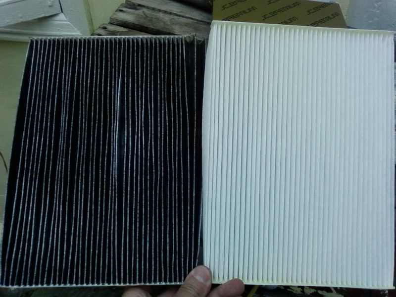

1. Там темно как у негра где. 2. Там места столько же, как там же. :smile: Снимал, по совету Алексея, только движок заслонки печки. Достать старый фильтр получилось только с его небольшим повреждением. Новый установил с третьего раза при моральной поддержке Алексея по телефону. Тяжело в первый раз, когда не знаешь, что надо, а что не надо делать. Во второй раз будет проще. По итогу работ сделал несколько выводов:

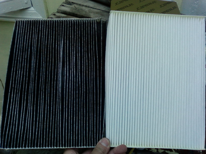

1. Фильтр салона желательно менять через 10К. У меня через 15К был просто черный (см. фото).
2. Нормальное снятие-установка фильтра салона невозможна без снятия ВСЕГО блока педалей газа и тормоза (у меня вариатор). Снятие только педали газа без установочного кронштейна бесполезно. Конструкторам множество жирных минусов.
3. Но - частое снятие-установка такого важного для жизни блока мне не нравится. Поэтому склоняюсь к мысли, что лучше самому потихоньку приловчиться, чем требовать от сервисменов практически невозможного.
4. Для снятия движка заслонки печки желательно иметь инструмент с гибкой насадкой. Доступ к крепежу только под углом :(
5. Фильтр пружинит нормально и после деформации (упругой) становится на место.
6. Потратив немного времени, сэкономил околоо 600 грн.
Прилагаю фото снятия воздушного фильтра и сравнения фильтров салона
ЗЫ на первой фотке видно, как горит зеленым круглое окошечко на АКБ
ЗЫ ЗЫ "Неоригинальный" воздушный фильтр отличается от заводского только надписью про изготовление в Испании. Заводской сделан в Германии.

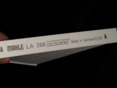

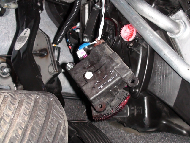

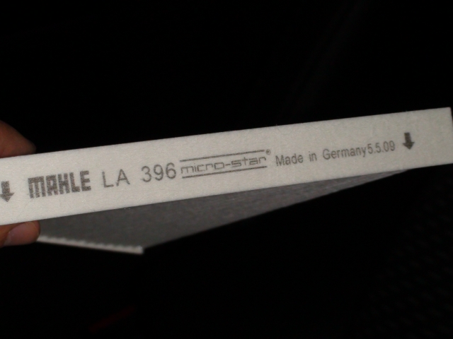

Небольшой отчет о салонном фильтре
Сообщение Station » Сб авг 08, 2009 16:01:36
Короче, не выдержал, со скуки, решил поменять. Т.к. город у нас, мягко говоря, пыльный...

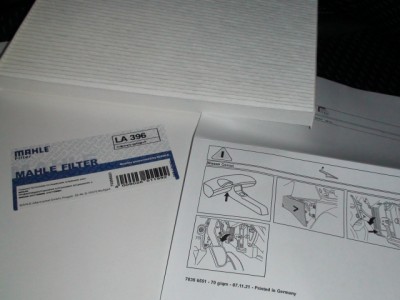

Собсно, писано про это уже немало. Почему решил отписаться еще раз - НЕ ЛЕНИТЕСЬ СНИМАТЬ ПЕДАЛЬНЫЙ УЗЕЛ, если хотите быть уверенными, что фильтр на 100% станет правильно.

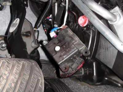

Я это, для себя уж точно, доказал практически. Сначала снял только привод термозаслонки (инженеры Ниссана, мать вашу, как такое "удобное" место для фильтра только можно было придумать!!! :mad: ), потому как снимать педальный узел было крайне неудобно ввиду отсутствия подходящего инструмента :(
Ну, в общем, снял старый, поставил (со всей аккуратностью, с какой только можно это делать в собственной машине) новый... И что-то меня начали сомнения одолевать... как-то не так он стал, как старый... Короче, разобрал все, к едрене фене, и... фильтр-то замялся немного! :) Но этого немного было бы достаточно, чтобы вообще не чувствовать его присутствия :) Благо, замялся мягко (т.е. ребро не надломилось), повторное извлечение (кстати, достать его целым оказалось еще труднее, чем вставить) и повторная установка с нормальным углом по отношению к отверстию. Вот так. А вообще, фильтр старый оказался на удивление неплох (думаю, связано с тем, что практически никогда не включаю забор воздуха извне, на рециркуляции 95% времени работы климата, примерно).
Будут вопросы - пишите. ;)
з.ы. На фотографирование всего процесса просто не хватило терпения :)
снят только эл.привод заслонки
вот он, гад...
набор :)
новый
Сообщение Nik » Сб авг 08, 2009 16:26:59
Сколько фильтыр стоил?
Николаевский кот
Сообщений: 538
Пт июл 04, 2008 07:46:16
Откуда: Николаев
Cash on hand: 7.10
Поблагодарили: 13 раз.
Пункты репутации: 11
Сообщение Station » Сб авг 08, 2009 16:40:07
140 грн.
Кста, взял не оригинал, так как полностью доверяю немцам и этой фирме. А тем более, когда увидел цену на оригинал, то... :(
