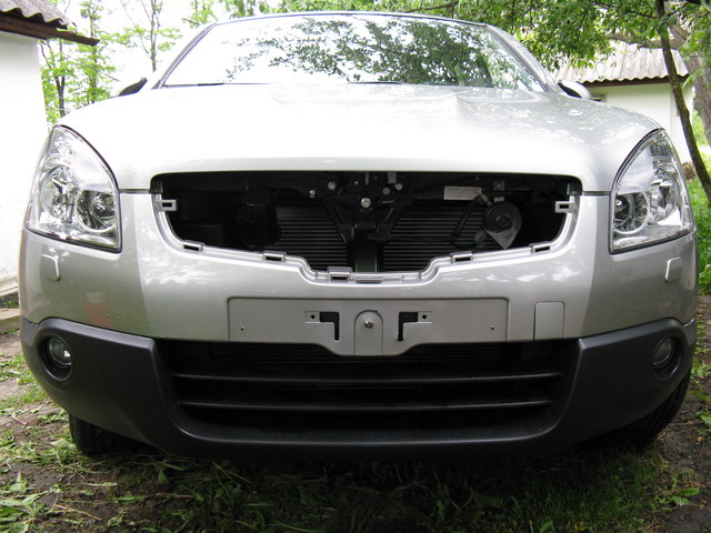

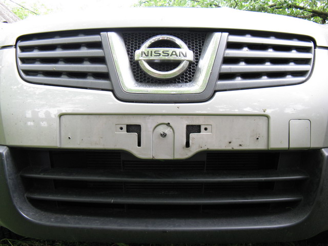

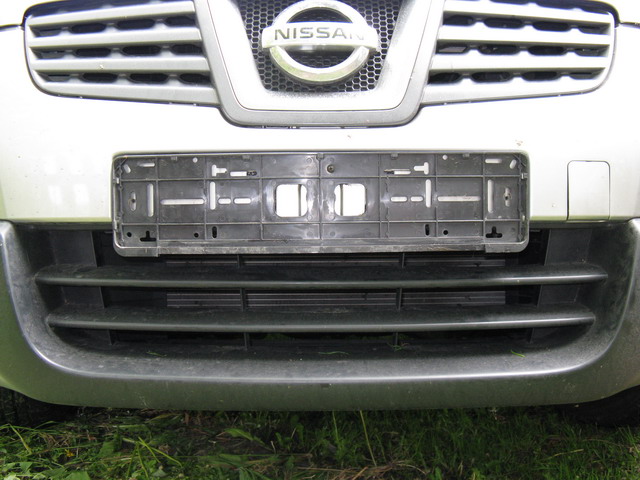

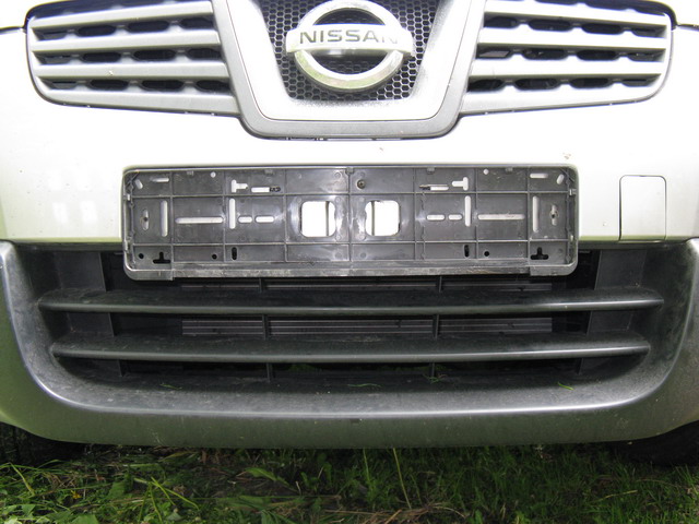

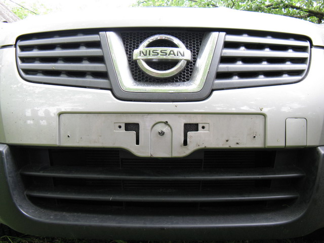

1. Снимаем номерной знак:
2. Откручиваем рамку:

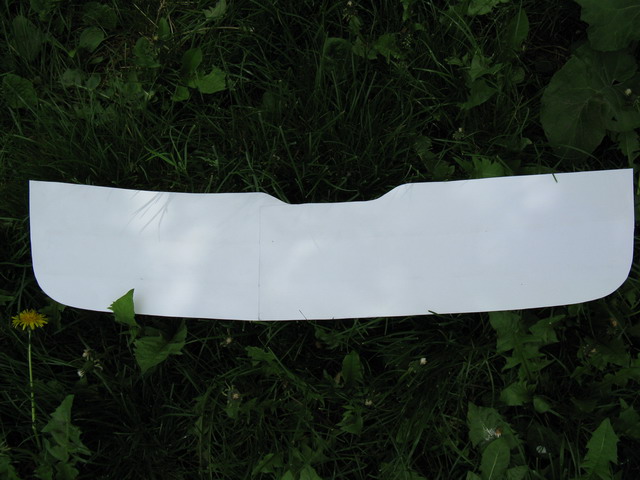

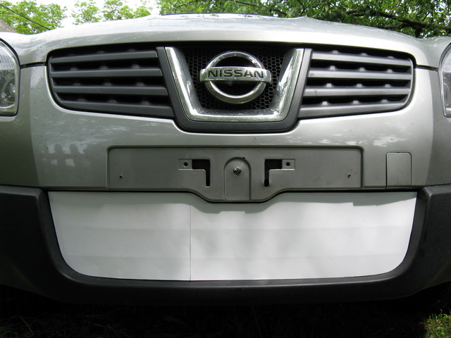

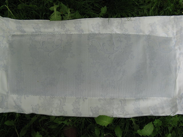

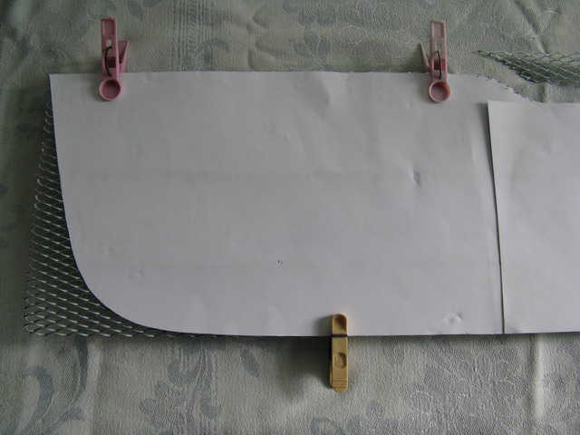

3. Делаем выкройку, желательно из картона или плотной бумаги:
Последний раз редактировалось bandit Пн май 26, 2008 08:10:02, всего редактировалось 4 раз(а).

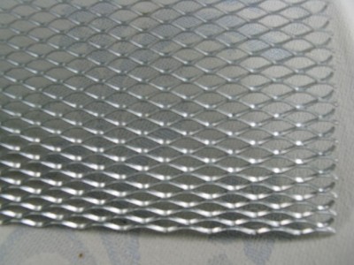

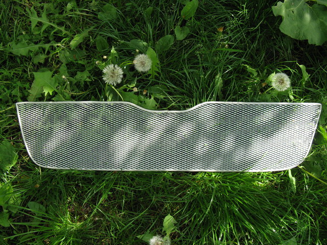

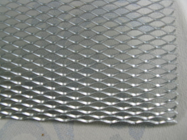

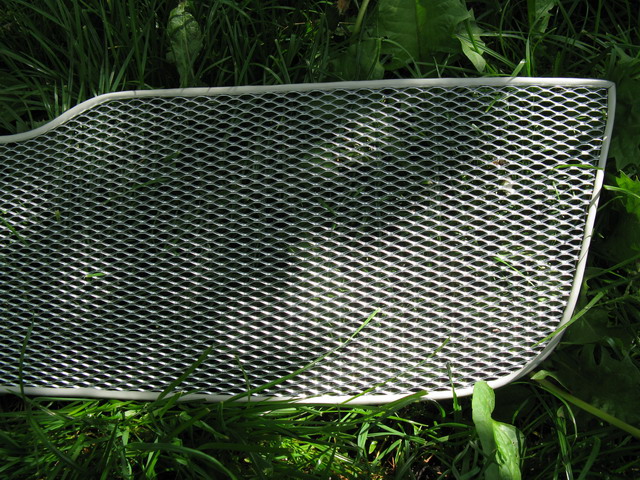

4. Сетку использовал оцинкованную "Просечно-вытяжную" (изготавливается
из металлического листа методом одновременной просечки и вытяжки)
...был кусок подходящего размера, такая сетка должна быть в автомагазинах:

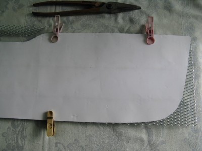

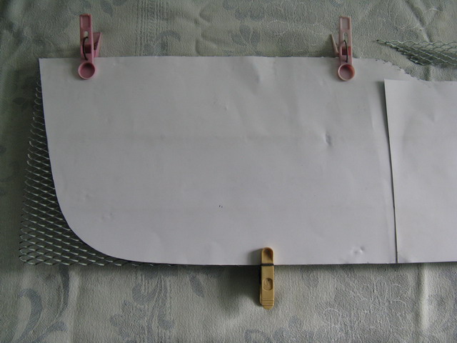

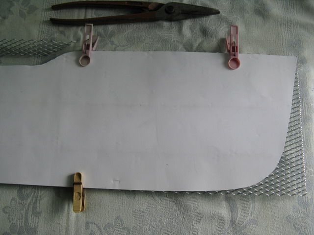

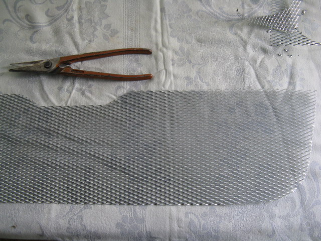

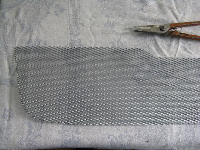

5. Прикладываем выкройку к сетке (очень удобно прижать обычными прищепками, тогда
не нужно обрисовывать контур на сетке, и больше точность),
после чего ножницами по металу отрезаем от сетки все ненужные части:
Последний раз редактировалось bandit Вс май 25, 2008 23:04:22, всего редактировалось 1 раз.

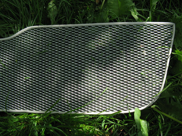

Сообщение bandit » Вс май 25, 2008 22:52:58

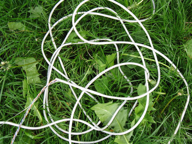

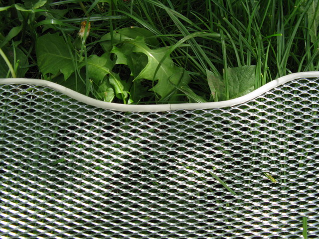

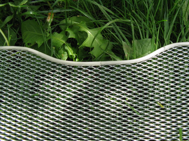

6. Окантовка. Использовал провод "Витая пара", серого цвета, разрезаем вдоль, все провода выбрасываем, остается только изоляция:

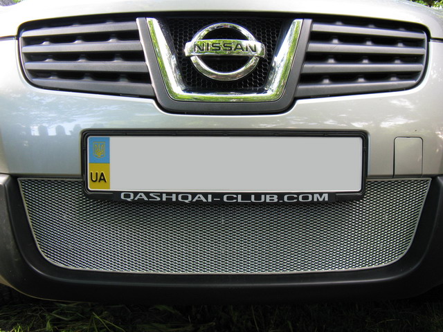

7. Одеваем на подготовленную сетку предварительно вырезав уголки в окантовке для лучшего изгиба.
Соединение окантовки можно сделать по центру, оно прикроется номерным знаком:
Последний раз редактировалось bandit Вс май 25, 2008 23:06:19, всего редактировалось 2 раз(а).

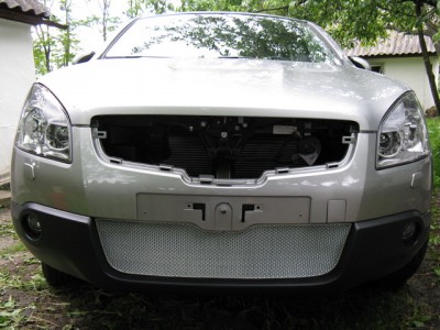

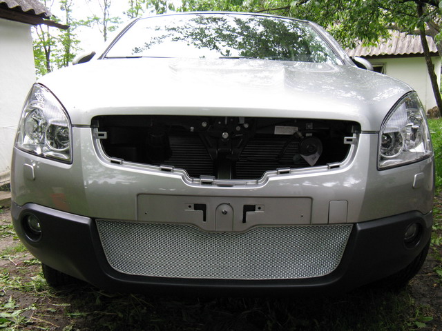

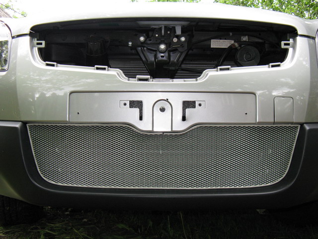

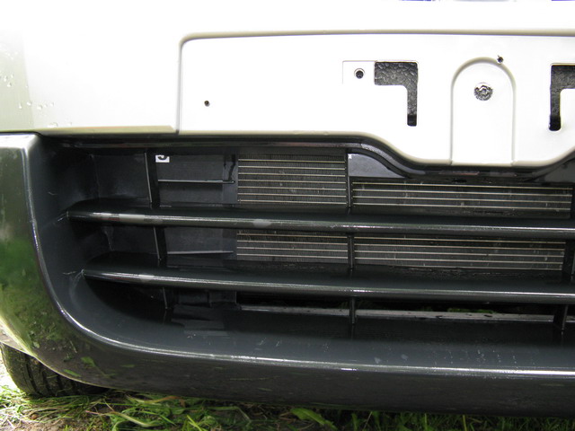

8. Для удобства крепления снимаем верхнюю решетку с шильдиком:
9. Крепим сетку на шесть хомутов к продольным полоскам бампера:

Сообщение bandit » Вс май 25, 2008 22:58:16

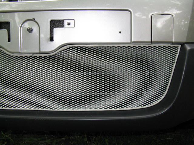

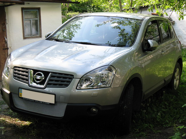

10. Собирам все в обратной последовательности:
Сообщений: 830
Images: 45
Вт окт 23, 2007 11:05:55
Cash on hand: 100.68
Благодарил (а): 94 раз.
Поблагодарили: 107 раз.
Пункты репутации: 24
Сообщение bandit » Вс май 25, 2008 22:59:21

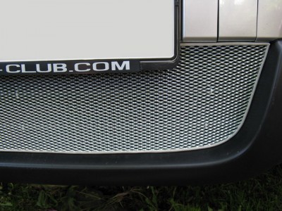

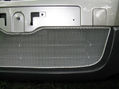

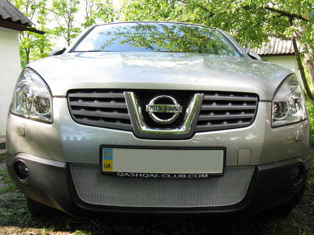

и последние...
Генацвале
Сообщений: 2002
Пн янв 07, 2008 04:27:56
Откуда: Тернополь
Cash on hand: 18.40
Благодарил (а): 7 раз.
Поблагодарили: 7 раз.
Пункты репутации: 72
Сообщение TIMUR » Вс май 25, 2008 23:19:08

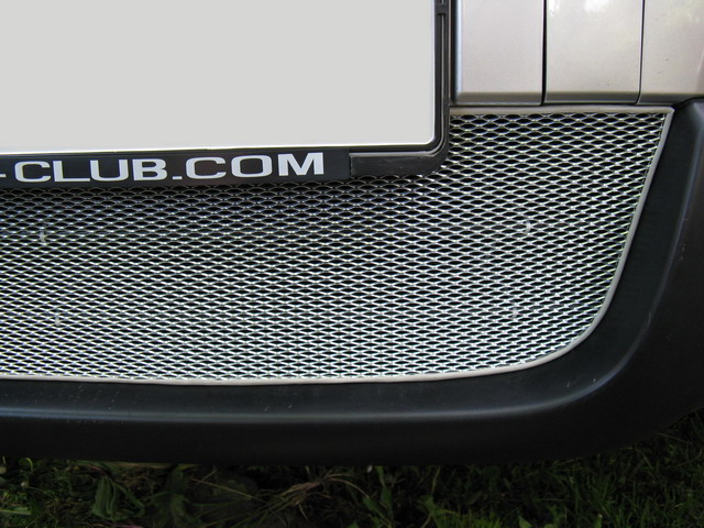

bandit
А почему не хотел поставить её с внутренней стороны? Она бы так может резко в глаза не бросалась. :sad:
Умище
Сообщений: 2314
Пн ноя 12, 2007 19:38:12
Откуда: Киев, почти Центр
Cash on hand: 3.60
Сообщение Len4ik » Вс май 25, 2008 23:26:28
bandit
Может функционально она и хороша, эта сеточка, но визуально.......не красиво,мягко говоря
Как по мне, надо было либо сеточку покрасть в темный либо поместить с внутренней стороны, как советовал Тимур.
Еще не позно подумать и переделать немножко, а то выглядит как наглый кустарный тюнинг
Сообщений: 830
Images: 45
Сообщение bandit » Вс май 25, 2008 23:28:18
TIMUR писал(а):bandit
Тимур, сначала хотел с внутренней, были куски сетки, приложил, посмотрел и не понравилось, поэтому решил снаружи, а по цвету она не совсем далека от цвета кузова. На черной или другой машине так бы уже не получилось

Сообщение TIMUR » Вс май 25, 2008 23:34:38
Len4ik писал(а):Может функционально она и хороша, эта сеточка, но визуально
Функционально хороша, адназначна - проверено (у меня на машине стоит), а на счёт визуально... у каждого свои вкусы. А bandit
молодец - потрудился, потом ещё фотки на форум выложил. Интересны любые интапритации, потом хорошо сравнивать. :D [/b]

Сообщение bandit » Вс май 25, 2008 23:35:58
Len4ik писал(а):bandit
...надо было либо сеточку покрасть в темный....
вот это как раз и хочу, тока краски под рукой тада небыло

Сообщение kazantip » Вс май 25, 2008 23:52:05
А черненькой сеточки нет в природе ??? :shock:
