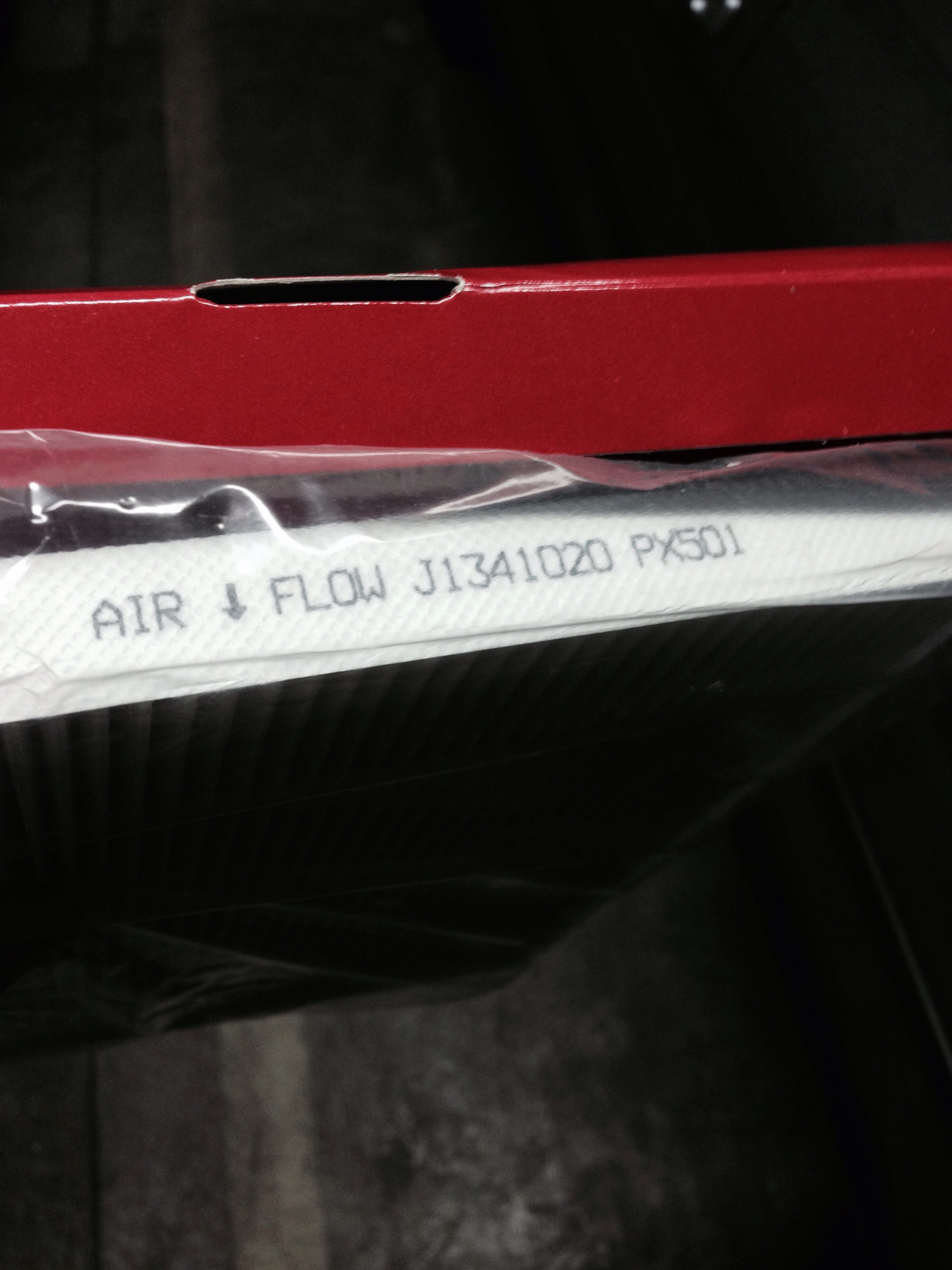

Кстати вопрос по стрелке направления воздуха. Это хорошо если до этого правильно поставили. А если не уверен, то стрелка должна быть в сторону салона или капота?
Сообщений: 1182
Images: 55
Вт сен 13, 2011 09:36:51
Cash on hand: 627.42
Благодарил (а): 180 раз.
Поблагодарили: 247 раз.
Авто: Audi Q7, Honda CB500X
Re: Попытка замены фильтров воздушного и салона ))
Сообщение Woolf » Вт ноя 04, 2014 15:42:05
в сторону салона

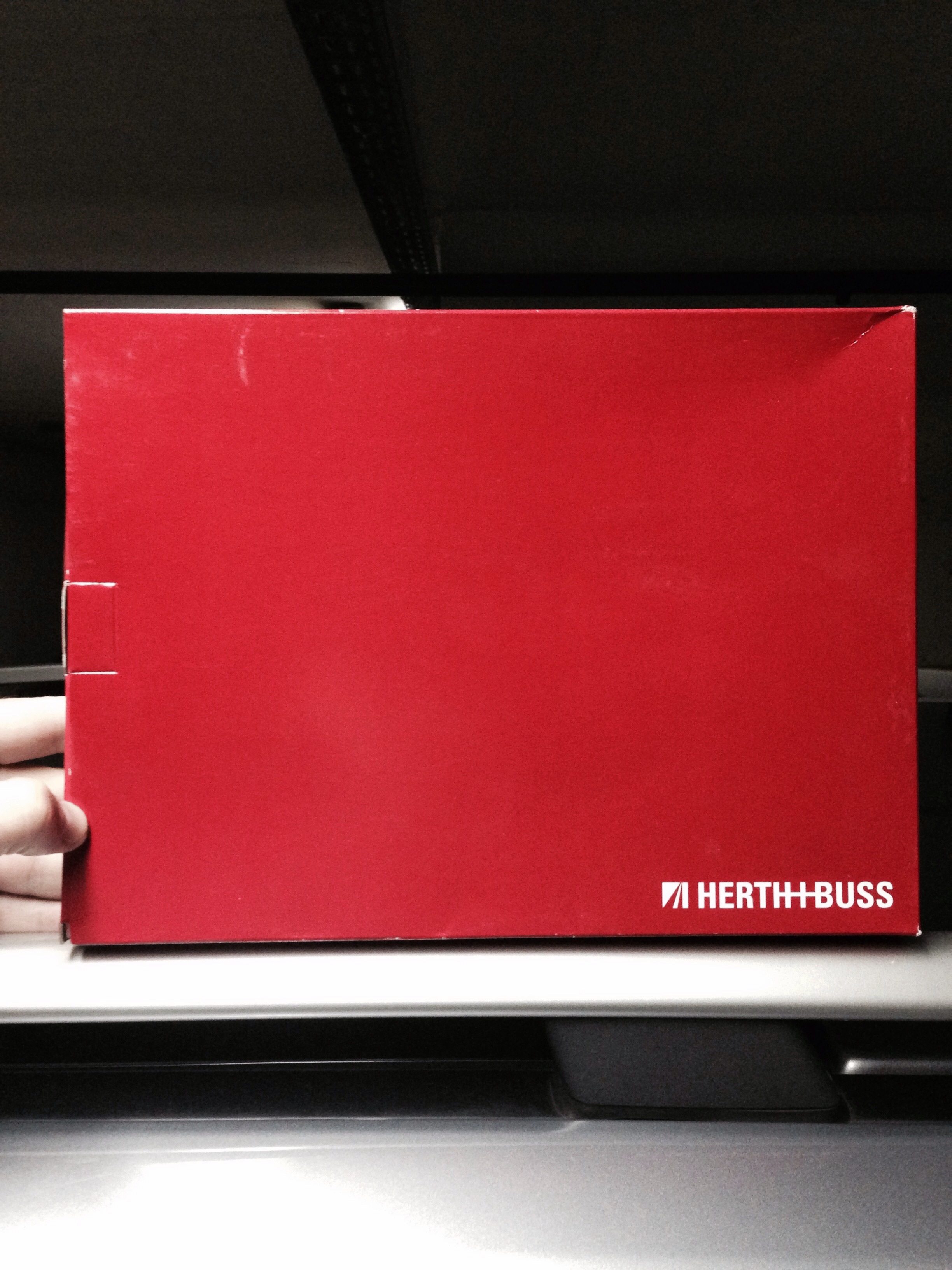

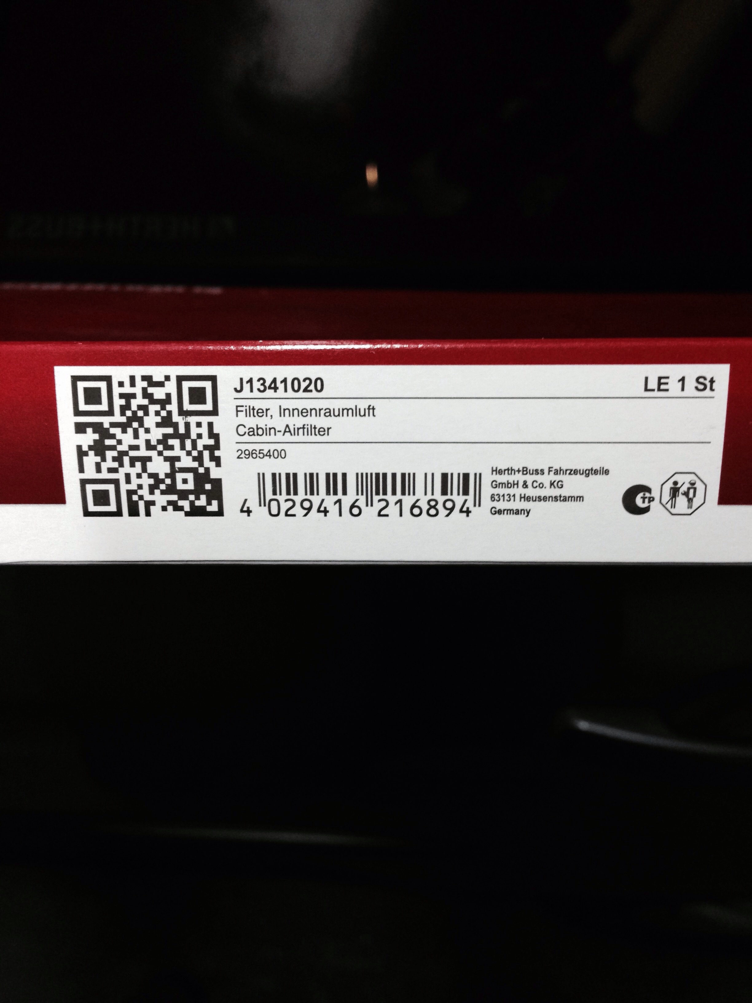

Сообщение Kostya » Пн сен 14, 2015 19:44:52
Наш любимый фильтр салона от Алексея изменился. Коробка теперь красная, мадэ ин Германи, сам фильтр чуть жестче стал и по фактуре больше напоминает оригинал. Установил. Через 10 тысяч покажу, как выглядит. ;)
