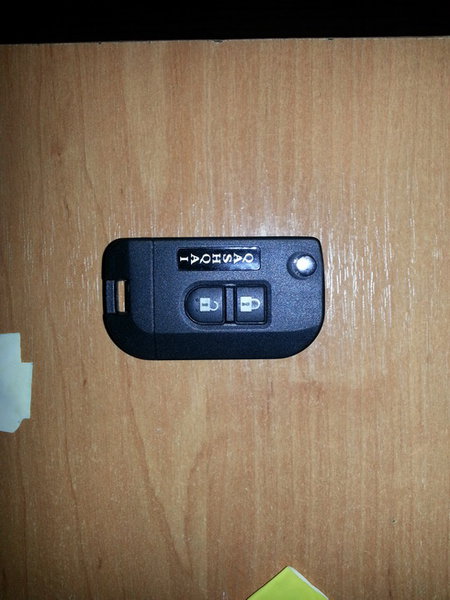

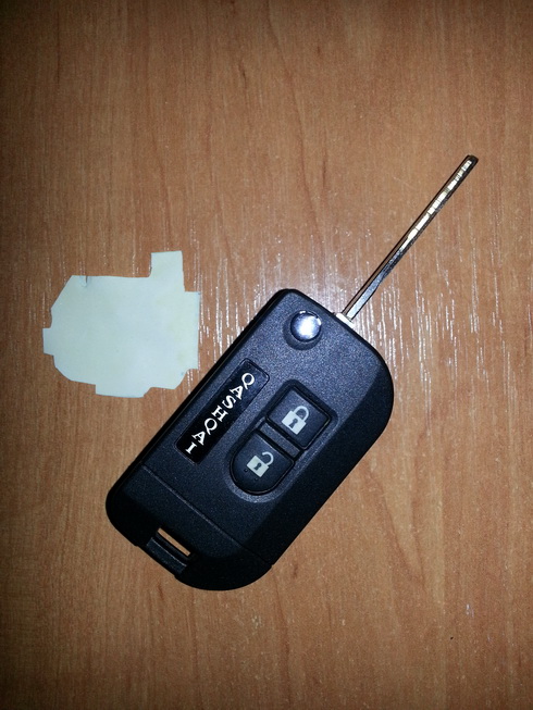

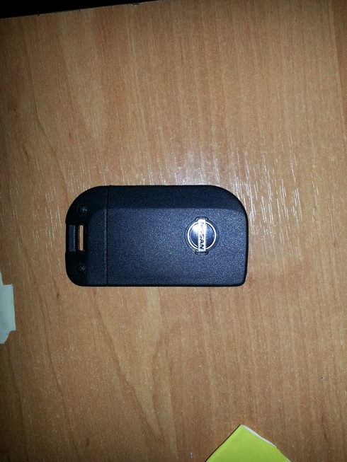

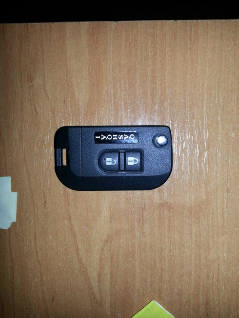

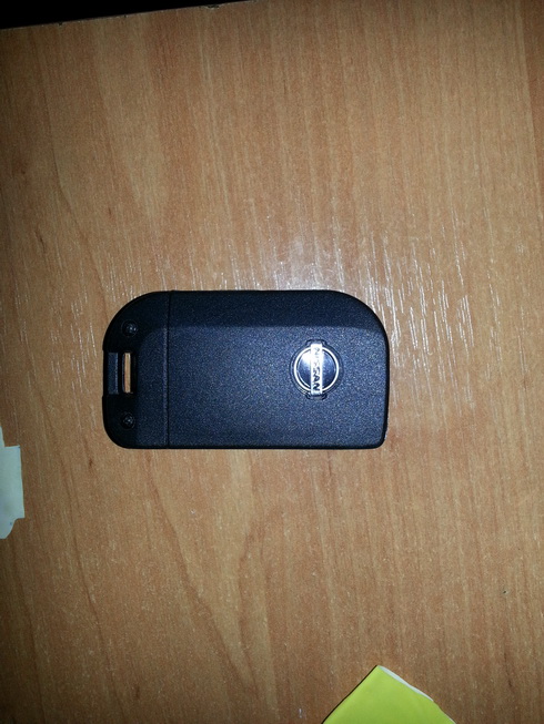

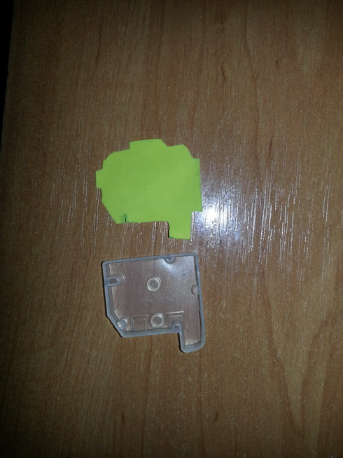

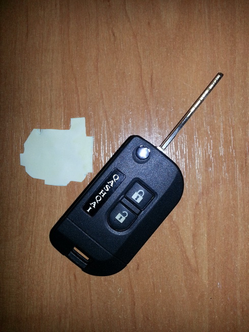

Как и обещал - отчет по ключу.
Заточил жало заготовки на Академгородке за 20 грн.
Порядок фоток поменялся, но смысл не меняется - все пашет.

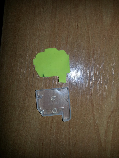

Пробовал и без прокладки - тоже работает, но решил, что бы все по феншую. Резинку можно приклеить к днищу раковины ключа.
Проверил на машине. ВСЕ РАБОТАЕТ.
Собрал.
По контуру резинки вырезал защиту с крыльями.
Дома нашел резиновую перчатку.
За это сообщение автора mig7 поблагодарили: 2
Сэнсэй (Пт мар 29, 2013 01:20:25), snap (Чт мар 28, 2013 23:26:51)
