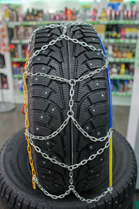

bykovdima,А что там на дороге - грязь, обледеневшая грунтовка или снег? Может звенья цепи слишком крупные? Ни у кого нельзя занять стандартные цепи?

vyk писал(а):А что там на дороге - грязь, обледеневшая грунтовка или снег?
ЛЕД!
изначально наверно был снег, который днем подтаивал, днем ездили машины и выбивали колею, ночью вода замерзала, образовывался лед, и так наверно не один раз.

bykovdima писал(а):vyk писал(а):А что там на дороге - грязь, обледеневшая грунтовка или снег?
ЛЕД!
На льду цепи мягко говоря не очень. Нужно все-таки попробовать заехать только на переднем приводе, надев на него цепи "погуще" если есть такая возможность. Насчет заехать с разгону я не могу судить как ведет себя вариатор... Везде рекомендуют с цепями ехать медленно. Вообще-то древнее стандартное решение для переднеприводных машин (а похоже на полном приводе с цепями не получается) - подыматься задним ходом, но это хорошо на коротких отрезках...

таких горок полно по западной украине. и везде там хозяева сами доставляют жильцов к себе при помощи УАЗ и прочих вездеходов. попытка, дело хорошее, но как говорили, если там лед, то только шипы. цепи бесполезны. и обраная картина, если там снег, то шипы бесполезны, а цепи рулят.

Поэтому, в Карпаты лучше ехать как на картинке vyk'а - цепи на шипах.
