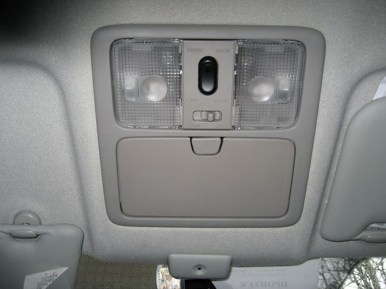

Сообщение flex » Пт окт 05, 2012 15:41:06
Прицепил чью-то старую фотку с очёчником от Х-трэйла 8)

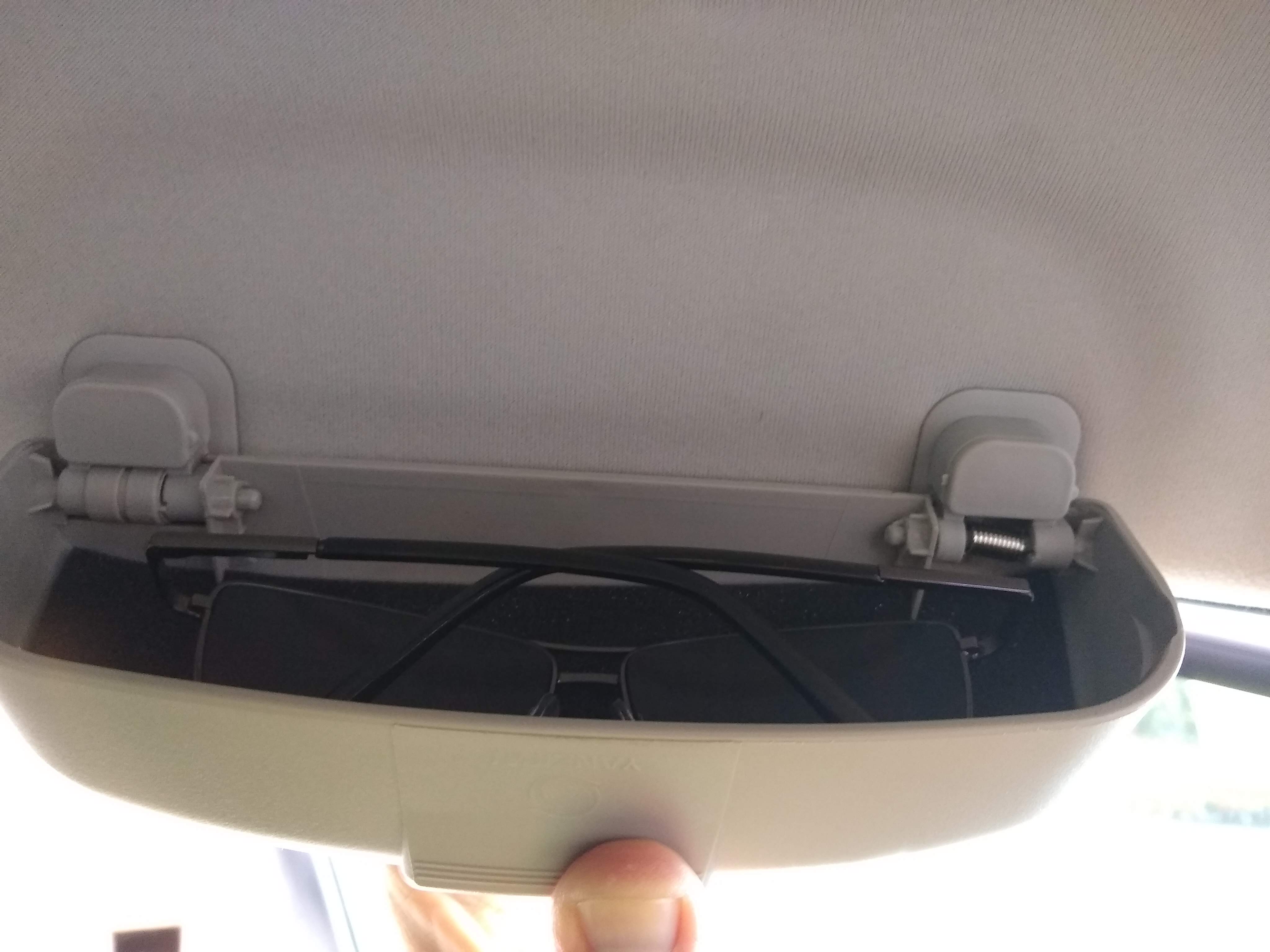

basket-man писал(а):как вы сравнивали размеры очечников - на глаз?:)
Нет, не на глаз. По обсуждению на дружественном форуме
http://www.qashqai-city.ru/forum/viewtopic.php?f=12&t=2604&sid=d5aa4bacbe8016fd29748cde8430b055&start=120
dima_ekb, пишет: "Оказывается на Qashqai можно поставить очечник от Mitsubishi.
Вот такой:
[url]http://faq.lancer-club.ru/Установка_очечника_от_Outlander_XL[/url]
Преимуществом данного варианта является то, что в очечник влазят "гнутые" очки Polaroid (они не влазят даже в очечник от XTrail)"
Фото:
Кашкай с очечником от Mitsubishi
Кашкай с очечником от X-trail
basket-man писал(а):Мне код не нужен... По поводу цены - есть куча разборок, цена навскидку на первой куда я позвонил (в Киеве) - 400 гривен за плафон-очечник!!! + 100 гривен за центральный плафон.
Не покупаю принципиально запчасти с разборок, как и впрочем одежду в секонд-хендах! Новый у Леши стоит на 100 грн дороже...
Но ваша настойчивость внесла свои коррективы, и перечитав кучу материала в интернете. Я решил ставить от Х-трейла.
Насторожила эта информация - "Особенностью установки является то, что очечник влазит "на пределе".
То есть, мне пришлось обрезать тонкие ребрышки с задней части очечника и на миллиметр укоротить подвижный кусочек пластика.
Так же, между очечником и лампами подсветки остался довольно тонкий кусочек обшивки."
"Во избежание его обрыва я приклеил к нему с обратной стороны на двух сторонний скотч кусок металла, изогнутый по форме обшивки. В качестве "куска металла" выступила плоская часть обычного шампура. Если он отклеится от скотча, придетется очечник снять (это не сложно) и переклеить.
В сложенном виде очечник чуть не симметричен, дырку я вырезал симметрично, но вот очечник немного не симметричен относительно дырки в потолке."
В случае крепления очечника от Х-трейла он крепиться задней частью за обшивку, а спереди на саморезы вкручивается в усилитель крыши.
Сидит как влитой, переделки по электрическому разъему минимальные, описаны на форуме ссылкой выше.

Короче перезаказал у Леши очечник с плафонами от Х-трейла, очечник состоит из двух частей
26437-CD00A - плафон без кнопки люка
26430-JG00A - рамка с очечником

Сообщение root_xp » Вт мар 12, 2013 17:28:14
Выдался свободный денек, да и на улице потеплело, что бы заняться установкой очечника да и магнитолу с рестайла перебросить.
Делал все сам, поэтому фоткать пошагово не было возможности - обе руки были заняты.
Постараюсь компенсировать отсутствие подробных фото, текстовым описанием.
1. Набор инструментов, который мне понадобился. :D
2. Для соединения с очечником от Х-трэйла нужен 3-х пиновый разъем. На кашкае 5-ти пиновый. Некоторые кромсают родной штекер, но длинны кабеля тогда не хватает. Некоторые переворачивают плафон освещение вверх ногами. Мне не хотелось так делать, я нашел 4-х пиновый штекер с куском провода от старой сигнализации, отрезал лишний пин, и соединил через клемник родной кабель. Таким образом получилось удлинить родной кабель, что позволило правильно поставить плафон освещения.
3. На листе А4 был обведен очечник и вырезан трафарет. Который потом на скотче закрепил на потолке. Повторил трафарет ручкой и начал резать от старого плафона в сторону багажника.
Но потом вырезав половину отверстия, приложив очечник, увидел большое расстояние от усилителя в который вкручивается саморез, подрезал отверстие спереди в сторону микрофона на 5 мм.
4. Срезал на очечнике, пластиковые ограничители(штырьки) и клипсы(для крепления в x-trail), что-бы пластик вокруг очечника закрывал больше обшивки потолка, т.к. вырезать до мм нереально, а так есть почти 1 см запаса с каждой стороны.
5. Засунул заднюю часть очечника за обшивку потолка приставил переднюю, и наугад дрелью стал попадать в усилитель. Попал, вкрутил саморез, но угол был не тот, передняя часть очечника не плотно притягивалась к потолку, был виден зазор. Пересверлил чуть ниже и под другим углом и тогда получилось хорошо. Каждый виток затягивания самореза притягивал очечник к потолку. Поэтому осталась дырка от первого сверления, на последней фотке ее видно. Собираюсь заклеить ее куском звукоизоляции, что-бы и очки не громыхали и не царапались, и дырку закрыло.
6. Подключил плафон освещения через клемник. К плафону подходит 3 провода - красный (сигнал открытия-закрытия дверей), черный (масса), фиолетовый (+12В)!
Что бы все работало корректно, - меняем местами черный и красный провода (в штекере). Я сразу соединил как надо, предохранитель у коленки остался цел. Защелкнул плафон в очечник.
Цвет отличается чуть-чуть. Слегка темнее, что для меня не критично.
Передний плафон переставил назад, там тоже слегка пришлось подрезать отверстие. Вожу ребенка сзади в автокресле, было темновато, теперь легко находить разных завалявшихся солдатиков и роботов :)
Переставил магнитолу от рестайла. Там все просто - все абсолютно подходит от дорестайла и крепление и штекера.
Положил очки в новый очечник.
Вставил Spider Podium в воздуховод, сделал крепление таким образом что-бы можно было телефон вверх вытянуть и вставить без необходимости разгибать или убирать Spider Podium.
Музыка заиграла по блютузу, очки лежат удобно, телефон удобно и надежно зафиксирован.
В перспективе белые светодиоды в плафон спереди взамен желтых лампочек т.к. в заднем у меня белые светодиоды, но это уже совсем другая история...

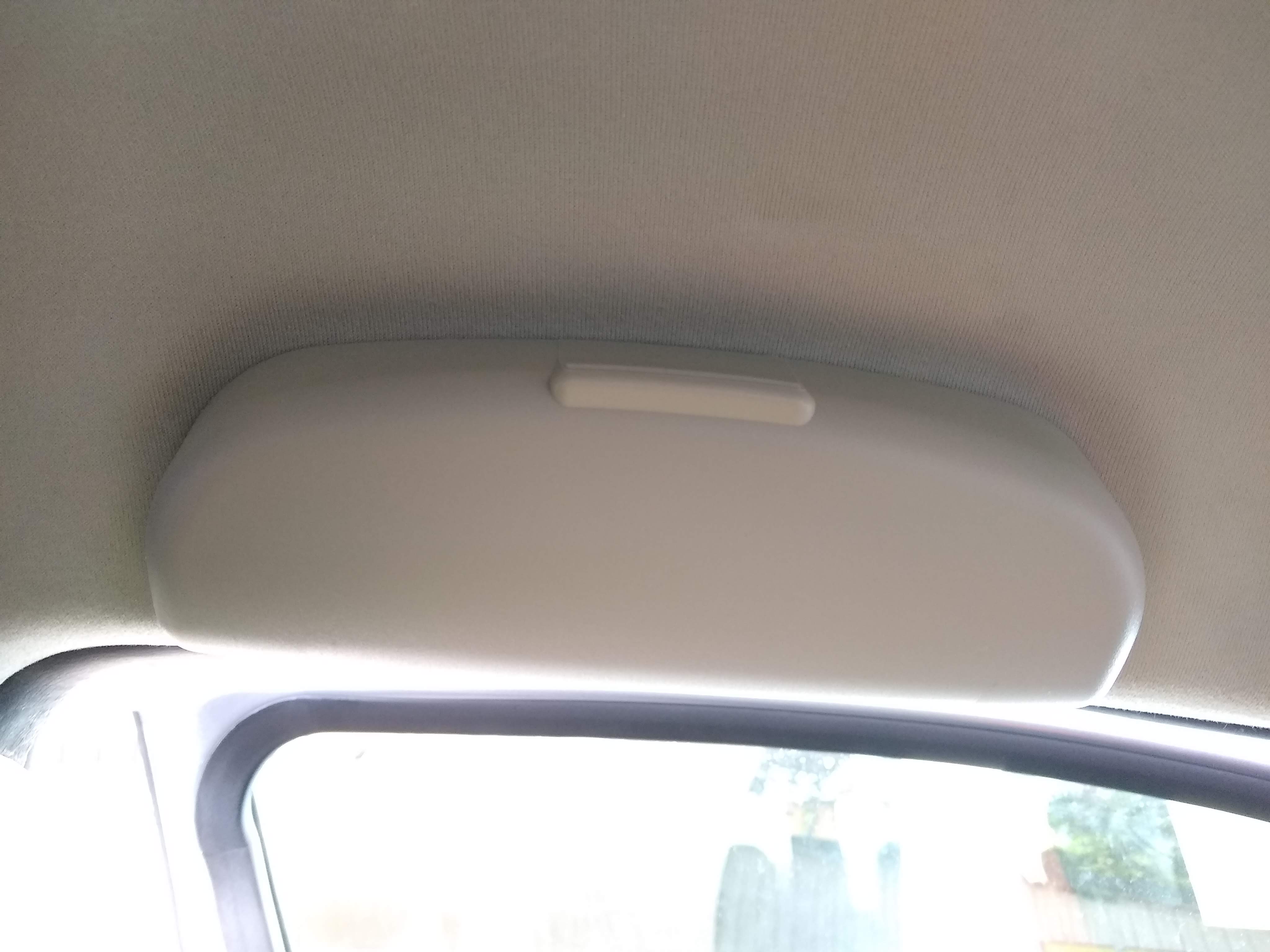

Сообщение vchyrkov » Вс сен 15, 2019 21:14:46
Надоело очки доставать-прятать, психанул и заказал на AliExpress https://ru.aliexpress.com/item/32326239976.html?spm=a2g0s.9042311.0.0.1d1e33edJGZTZ8. Ставится элементарно.
