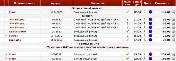

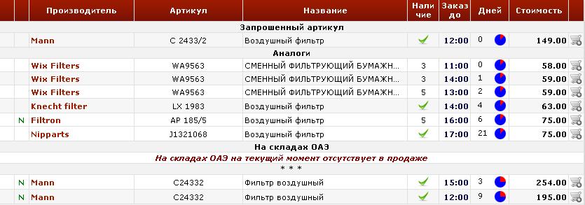

Kostya писал(а):Lamoboy
Я беру зазвичай оригінал в неоригінальній упаковці. MANN, здається. Він під 160-170 грн. Цього разу брав через РС аналог у синій коробці. Ціна приблизно така сама, назву подивлюся вдома. Я б не експерементував з надто дешевими фільтрами... Двигун все ж таки. А купувати оригінал в оригінальній ніссанівській тарі теж занадто коштовне задоволення. 8)
Вот все фильтры для двигателя. Kostya писал о самом верхнем MANN C 2433/2- ОРИГИНАЛ в не оригинальной упаковке :D .

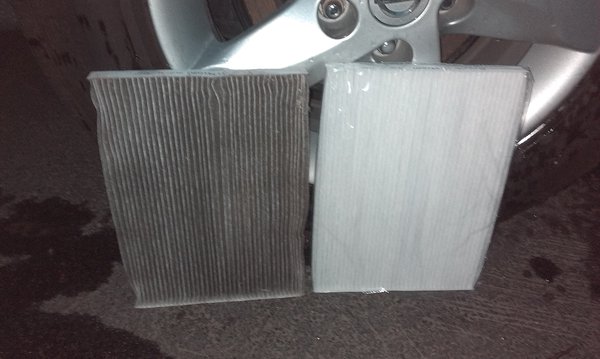

Мы с Костей так и делали, снимали моторчик и креплкние его. Но вот не помню, даст ли больше пространства выжатая педаль до пола. Как-то не додумался проверить при вынимании и запихивании самого фильтра.
Только, что поменял фильтр салона и фильтр двигателя. Снимал только заслонку, крепление заслонки не снимал, особых проблем не возникло.
Но все равно вспомнил разок японских конструкторов :smile: Японский магнитофон! :mrgreen:
Менял фильтр салона 9 тыс назад.
Вот фото для сравнения.
Пробег 18000
Пробег 27000

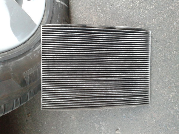

Сообщение anignik1 » Чт сен 05, 2013 07:34:28
Заменил салонный фильтр. Это первая замена через 30 тыс.км. Состояние его плачевно. По цвету - это 90% градации серого, т.е. почти чёрный + всякая гадость. Поверить в то, что он был сделан из белого материала очень тяжело.
