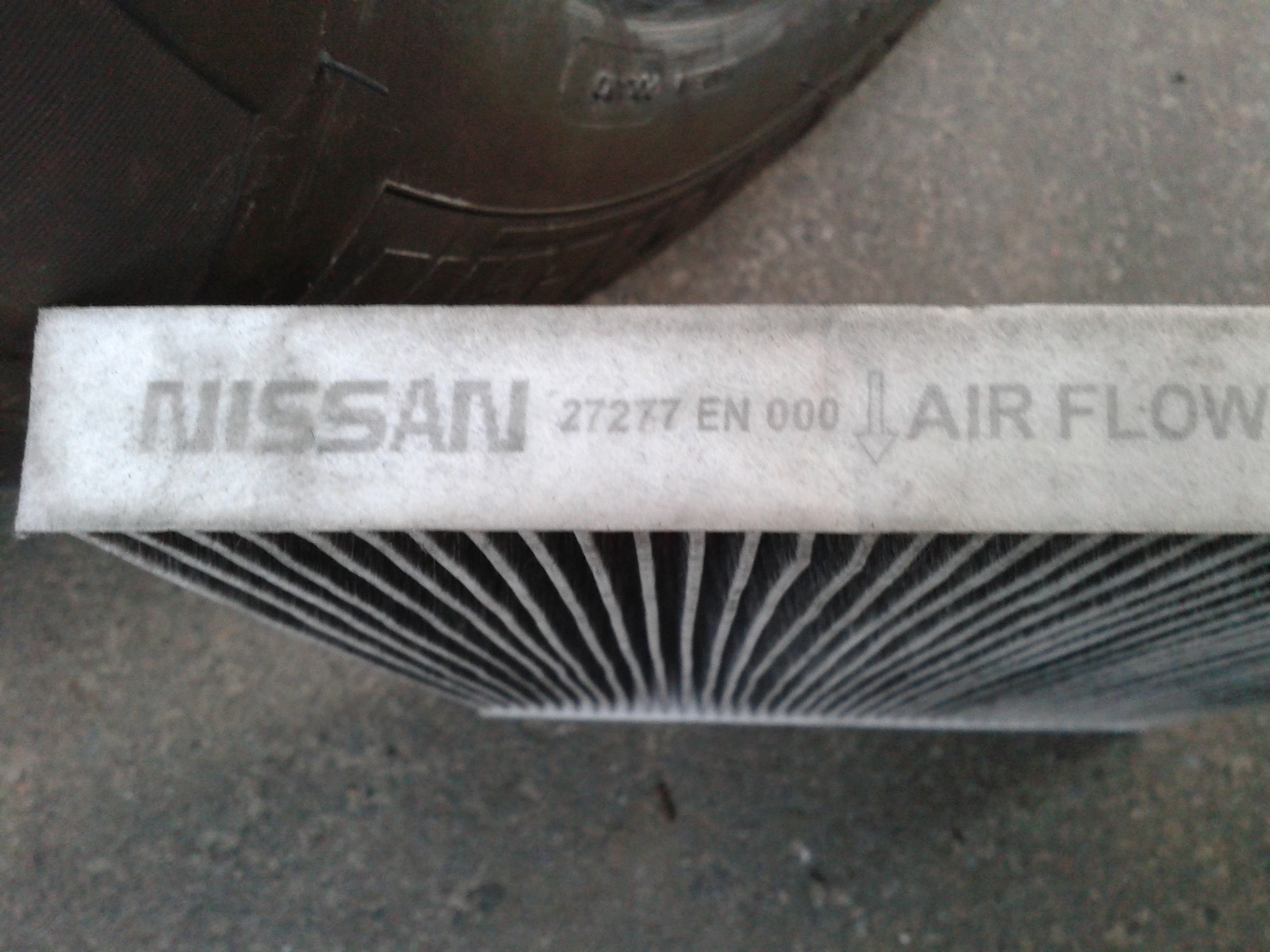

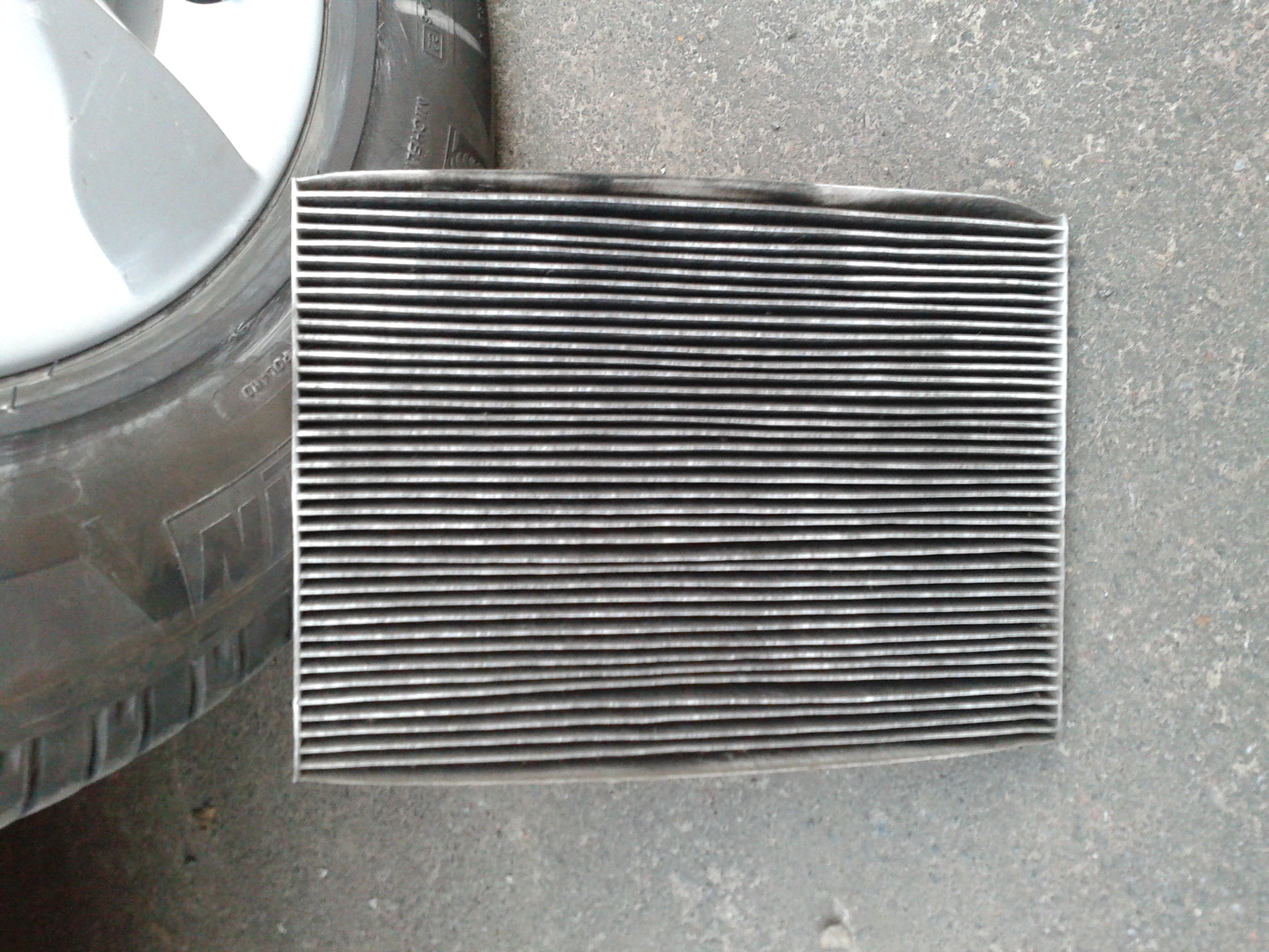

Состояние фильтра за 18 000 км наших "чистых" дорог

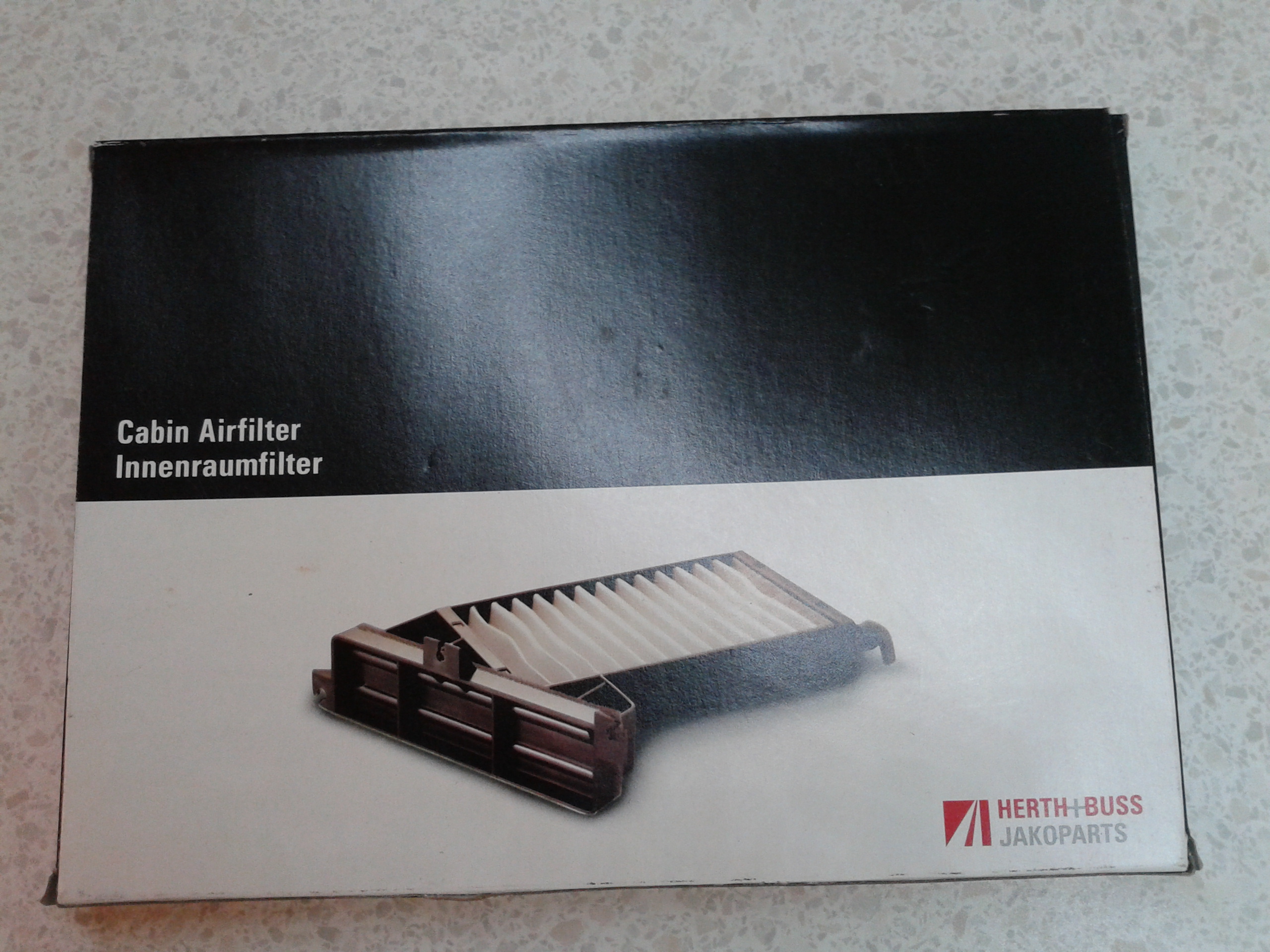

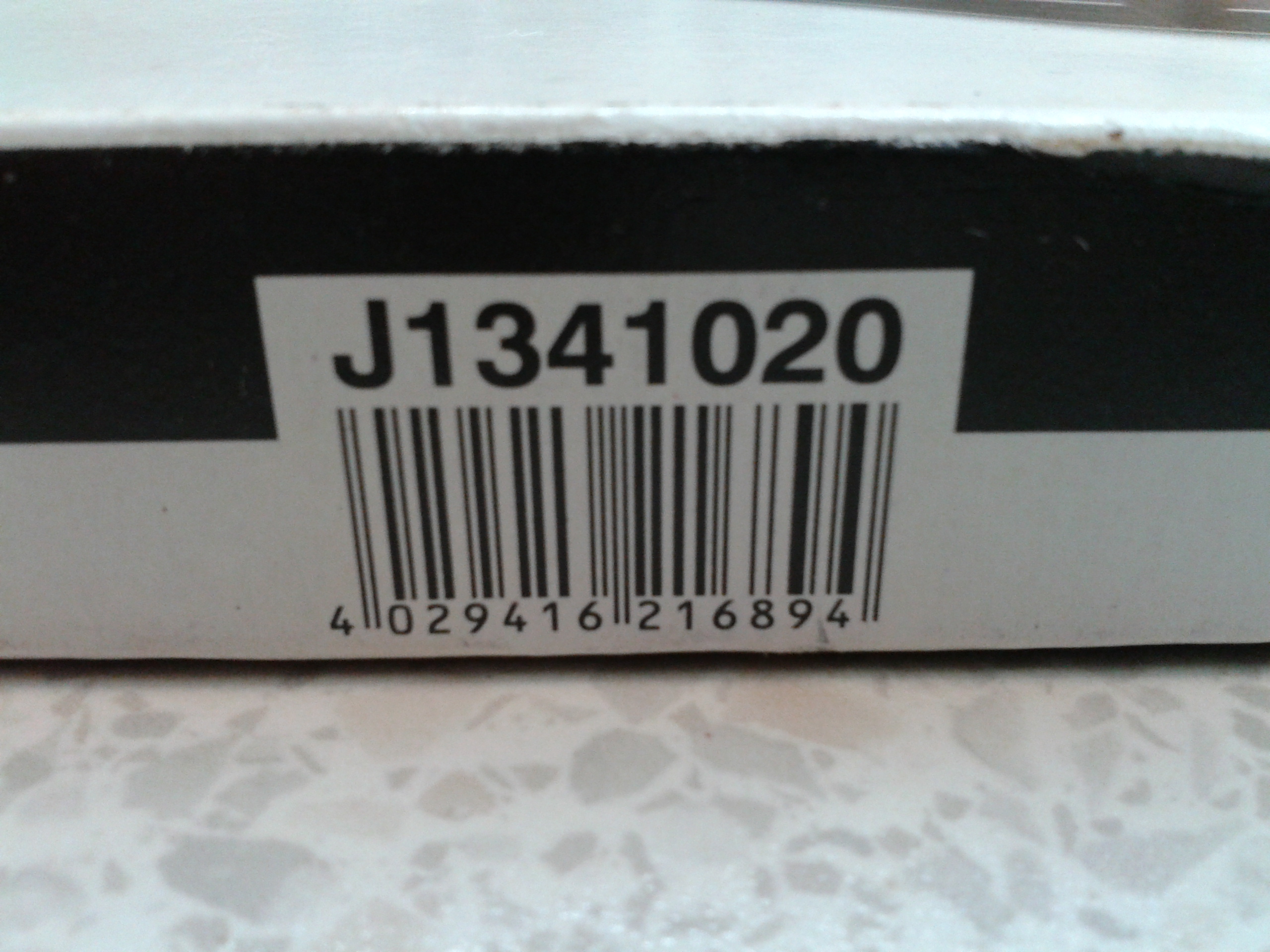

Родной код фильтра (для поиска аналогов)
