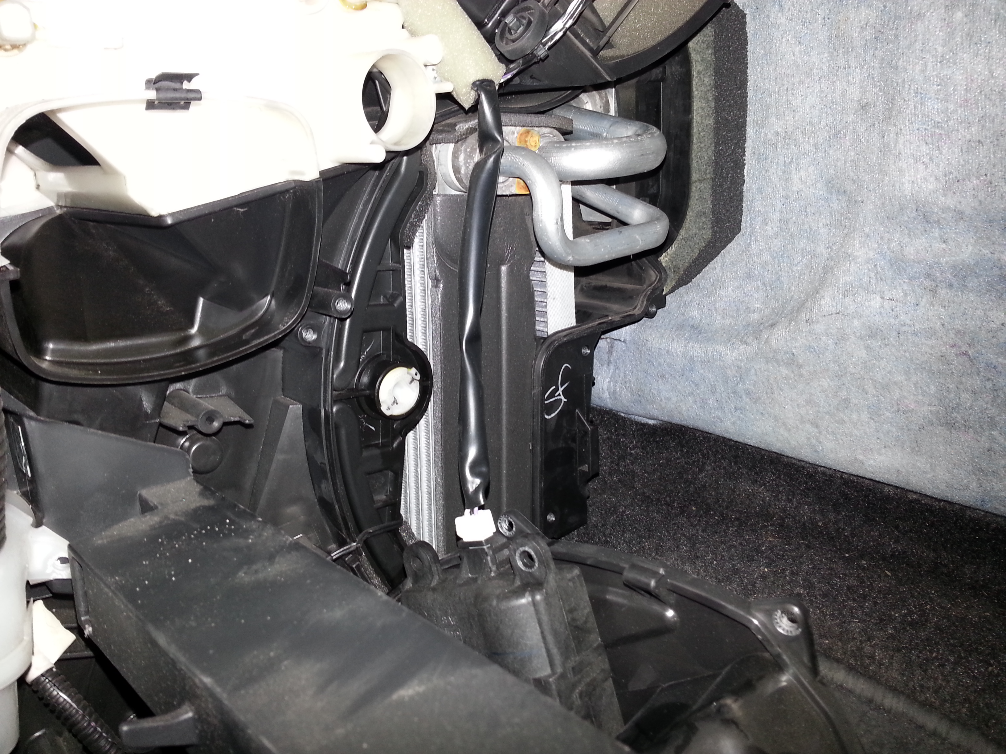

Дернул меня черт полезть посмотреть можно ли поменять фильтр справа :mrgreen:
Времени на все ушло 40 минут. В результате грязные руки, грязные джинсы и, конечно же, удовлетворенное любопытство - справа фильтр поменять невозможно :lol:

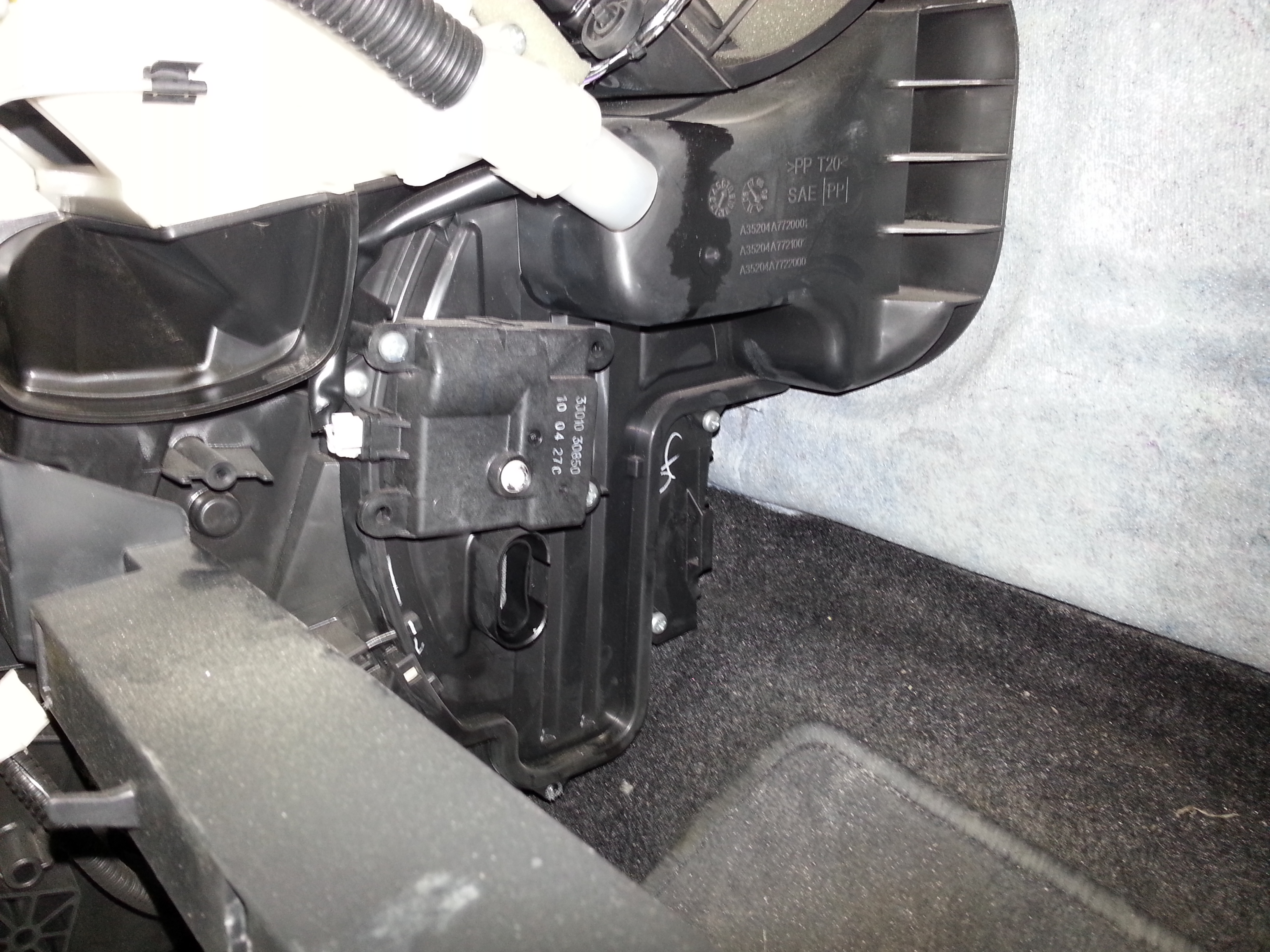

Не дошли руки. После того как справа все разобрал и собрал - попробовал открутить слева сервопривод, но не влезла отвертка. А с подземного паркинга идти на 18-й этаж за трещеткой и обратно уже желания небыло.

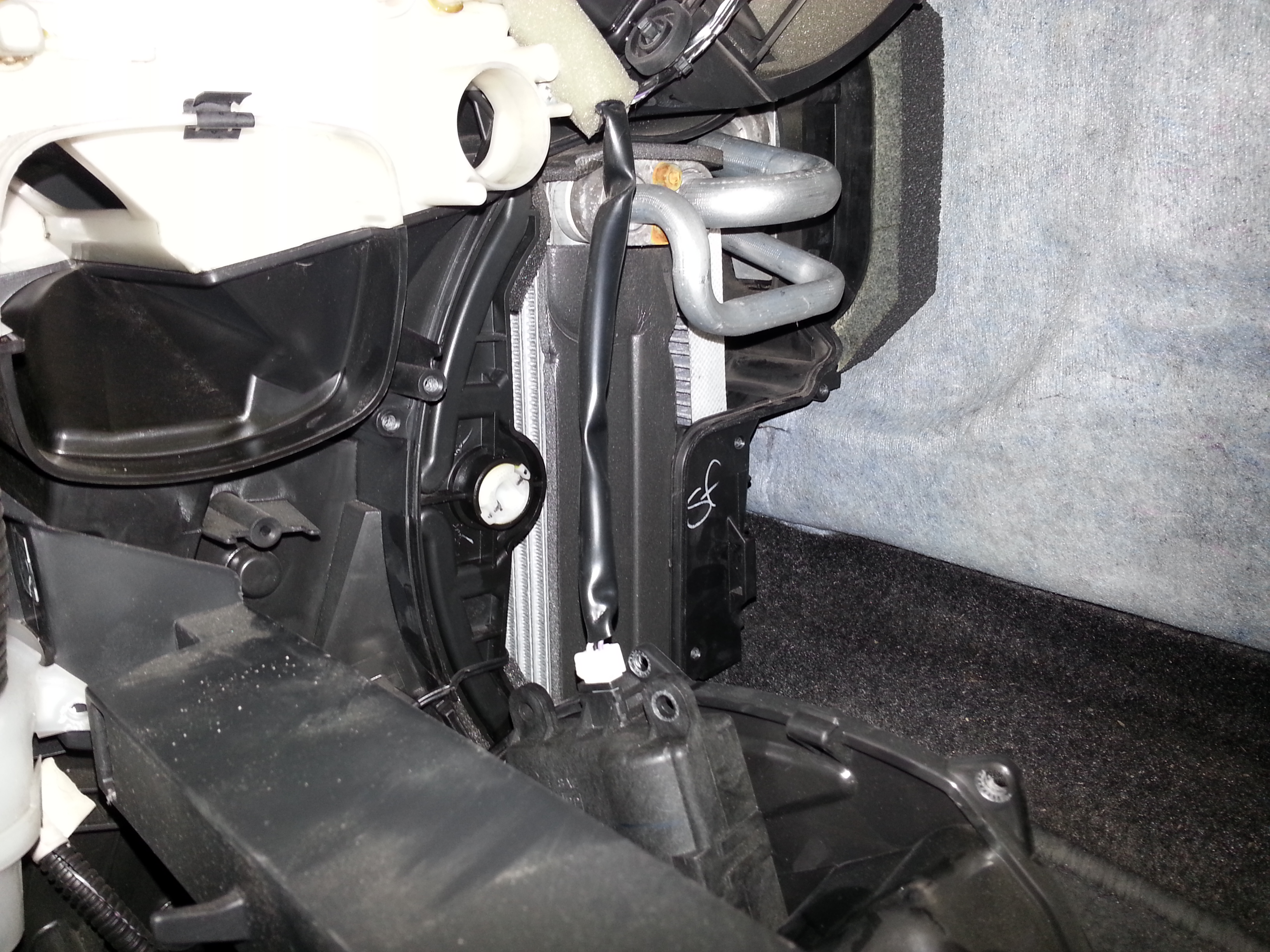

barabaka писал(а):Дернул меня черт полезть посмотреть можно ли поменять фильтр справа :mrgreen:
Надеюсь это не я был...))) То есть дернул то я, но ;)
barabaka писал(а): Времени на все ушло 40 минут. В результате грязные руки, грязные джинсы и, конечно же, удовлетворенное любопытство - справа фильтр поменять невозможно :lol:
Они бы еще эти трубки в дулю свернули... было бы совсем без сомнений. Так заботливо скрутили и уложили =D> .

7777s писал(а):Надеюсь это не я был...))) То есть дернул то я, но ;)
Это активная жизненная позиция. А если нашими словами, то шило в *опе :mrgreen:
7777s писал(а):Они бы еще эти трубки в дулю свернули... было бы совсем без сомнений. Так заботливо скрутили и уложили =D> .
Трубки на самом деле не помеха. Нельзя его оттуда достать потому что он на половину закрыт корпусом печки. И дырку сделать нельзя, потому что на том месте петля, за которую цепляется пластиковая накладка салона.

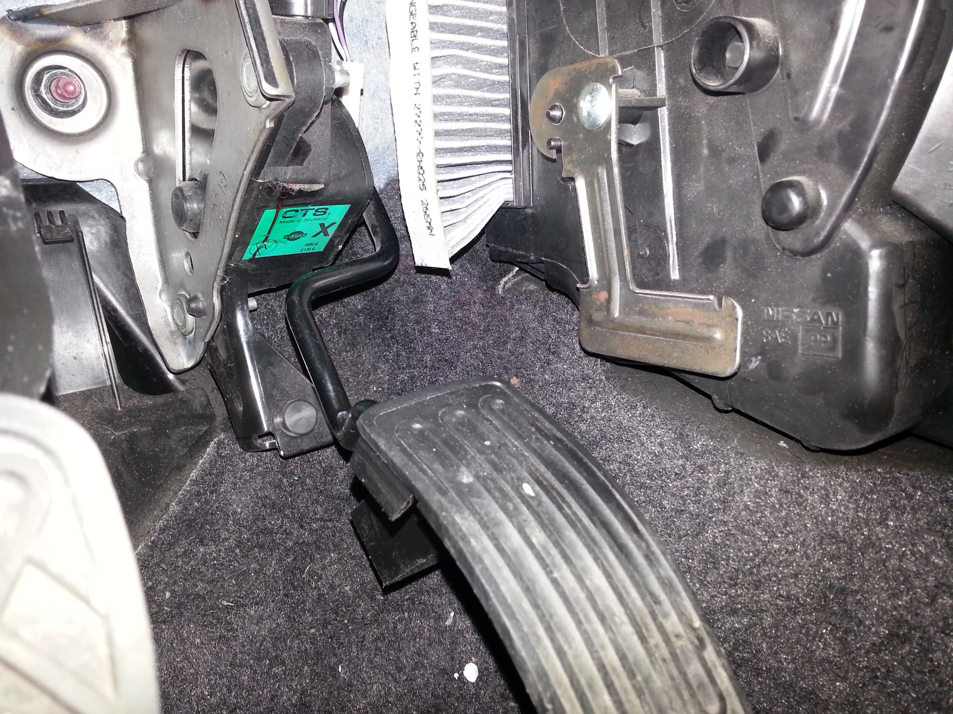

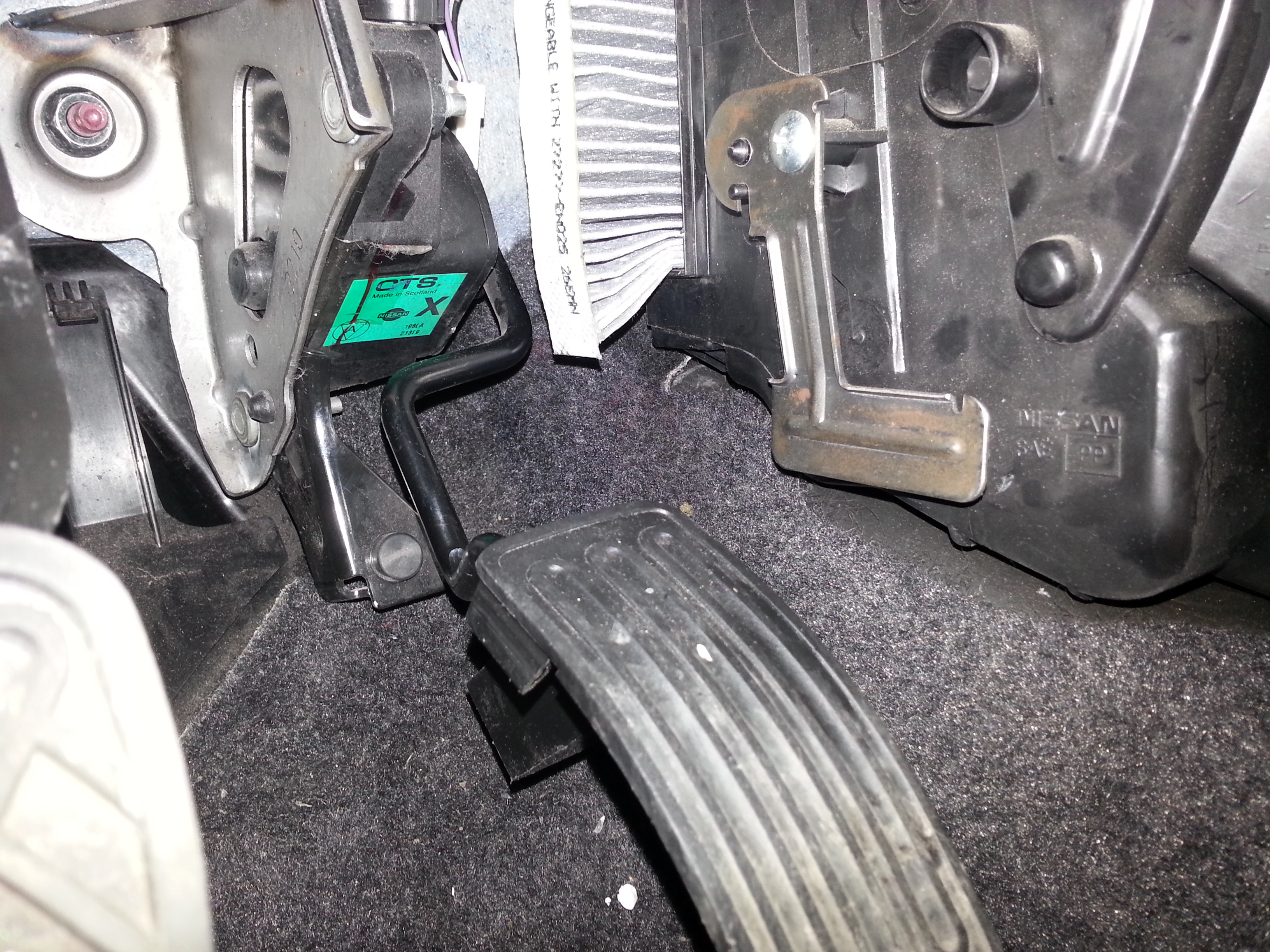

Eskulap писал(а):Так ты когда слева менял, нажимал педальку газа???

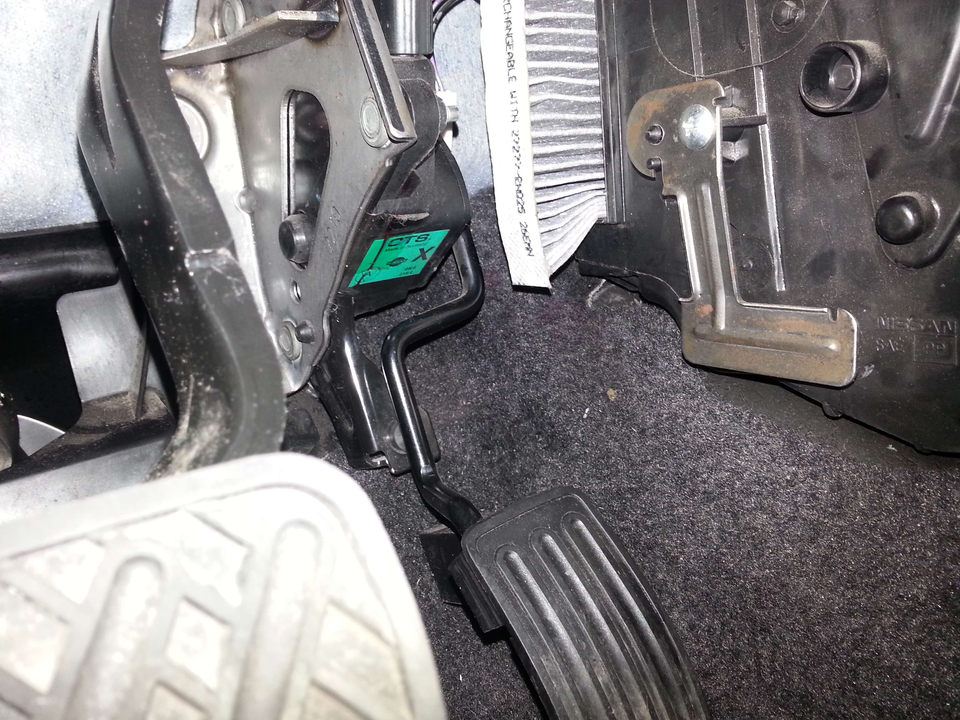

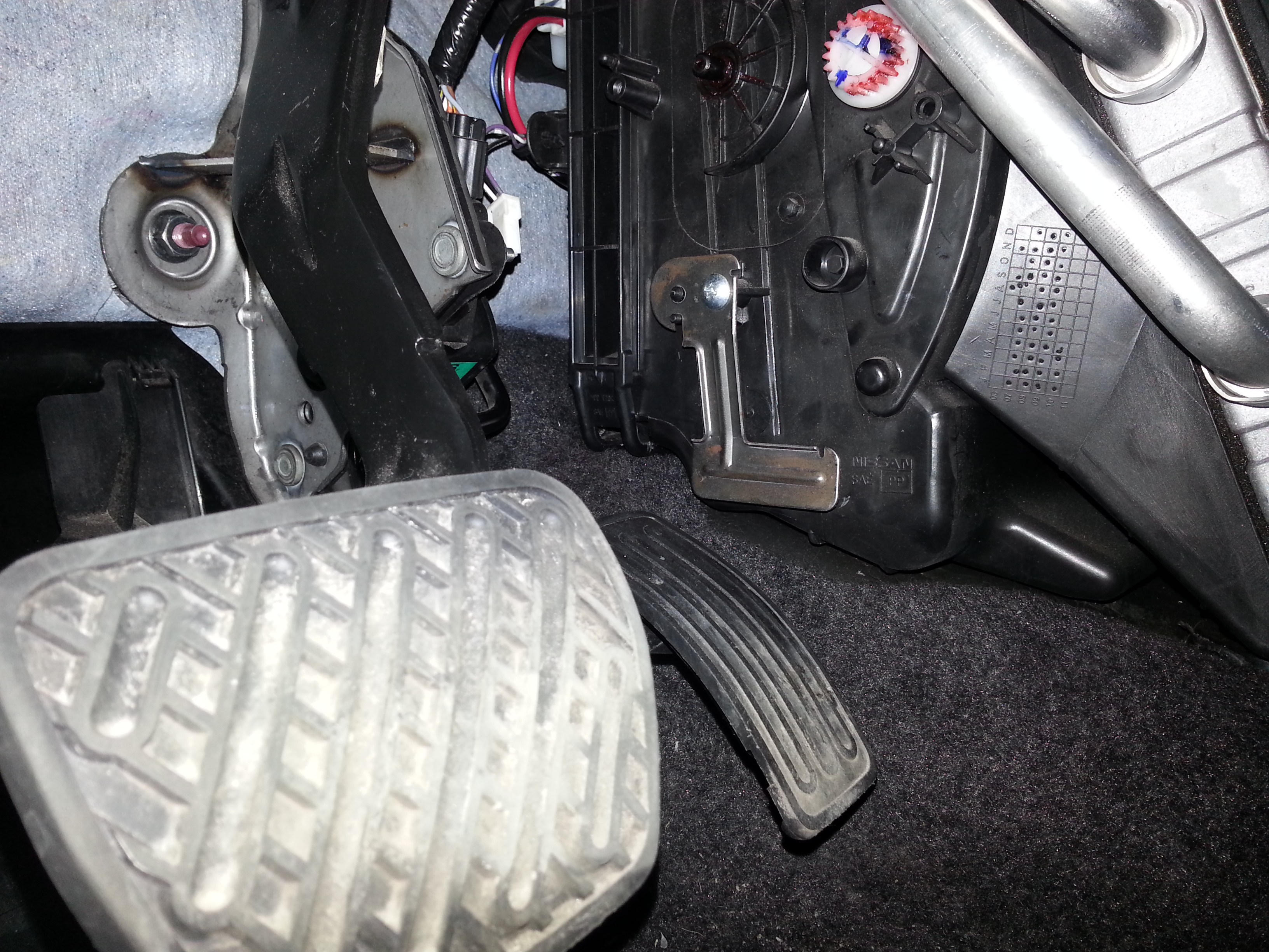

Тот кто писал эту инструкцию, писал о каком-то другом автомобиле. Нажатие педали газа влияет на замену фильтра примерно так же, как поддомкрачивание правого заднего колеса :lol:

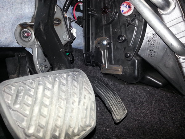

Педаль газа отпущена
Педаль газа в полностью нажатом состоянии

barabaka писал(а): Тот кто писал эту инструкцию, писал о каком-то другом автомобиле. Нажатие педали газа влияет на замену фильтра примерно так же, как поддомкрачивание правого заднего колеса :lol:
Жаль, надеялся облегчить установку по той инструкции :sad:
Та он и так нормально туда залетает. Педали снимать лишнее.
Кстати, за что отвечает заслонка, которую этот сервопривод крутит?

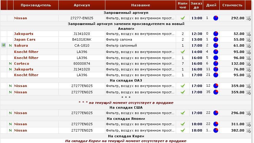

Eskulap писал(а):немерянно фильтров. Нужно и себе поменять, но стремно как-то лезть туда в первый раз.

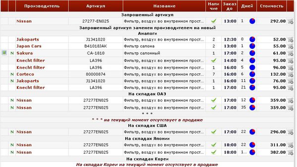

http://avtoto.com.ua/index.php?show_aux ... 10,%20JJ10)&TYP_ID=19883#10363
еще бошевский нашел Bosch - 1987432238 http://optimal-auto.com.ua/?action=cata ... _view&data[id_make]=14&data[id_model]=5616&data[id_model_detail]=11137&data[id_part]=10446&data[sort]=
и еще http://admiral-c.com.ua/#Avtomobilnyj-k ... h=J1341020
Вот все фильтра с ценой в Киеве

Польский J1341020 всего 52 грн, заказал для своего Кашкая, 18 тыков - пора менять давно...
