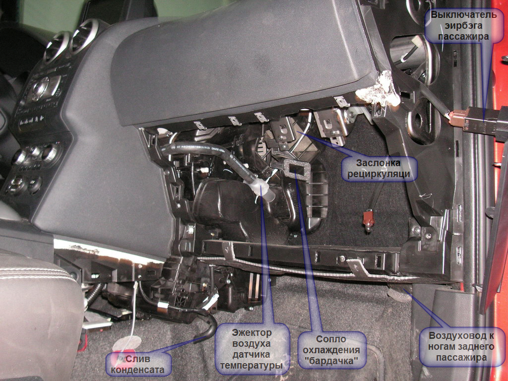

Re: Небольшой отчет о салонном фильтре
Сообщение 7777s » Пт янв 18, 2013 13:47:30
Хоть тема и старая...
Но решил поднять вопрос в другой плоскости.
А что там с правой стороны - пассажирской?
Ведь, по идее, там должно быть все симметрично?
Кто может заглянуть... на предмет переделать окно для фильтра на правую сторону.
Сообщение Сэнсэй » Пт янв 18, 2013 14:58:45
ИМХО, получим бессмысленный геморрой. Что-то под бардачком свободного меcта не наблюдается, смотрим на фотку от AnD345:
Сообщение 7777s » Пт янв 18, 2013 15:26:01
Так там место нужно только внизу - как раз над словом ЭЖЕКТОР.
Как на мой взгляд, место есть. осталось вырезать проем и делов!
Где я ошибаюсь?

Но бардачек снять проще, чем блок регулирования заслонки воздуха и педальный узел (где еще пара гаек очень неудобно расположены).
Тоже в той же ответил. Надо где то в одной общаться)

Сразу за блоком кнопок климата стоит ещё целая куча всякого добра, включая немаленький компрессор кондиционера. Тоже где-то есть фотка, откопаю - пристегну.
