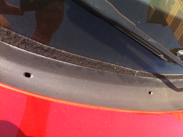

Я наконец-то снял пластиковую накладку (удивительно, не сломав ни одной клипсы - без инструмента. просто выдавил клипсы руками снизу), проклеил полоску в торце лобового стекла шумоизоляционной клейкой лентой, собрал (впритирку с трудом входило). Уже неделю не скрипит - как новая машина ))
Делал правда ленту с запасом, поэтому 2-3мм выходит из-за пластика, но меня это парит меньше, чем стук и скрип) Цена вопроса - гривен 50 за материал (не помню точно цену - покупал полгода назад, а руки только дошли).
Можно конечно подрезать чем-то очень острым, но под рукой ничего не было такого, поэтому решил не портить.

А как с водой и зимой???Будет держатся или по новой клеить??? :smile:
Re: Накладка лобового стекла. Устраняем скрипы.
Сообщение Сэнсэй » Вс май 06, 2012 15:53:24
Станислав
У меня уже пару лет стоит эта антискрипная лента, ей просто нЕкак отклеиваться, т.к. пластик накладки держит, да и клейкая сторона ленты держит зверски. Вот копирнул свой старый пост из темы про скрипы:
Решил капитально себе сделать, ибо задрало постукивание внизу-справа лобового. На фотке сверху-вниз:
1) открываем капот, снимаем 5-6 клипс и сдёргиваем пластиковую накладку с края стекла, насколько это позволяют сделать дворники;
2) очищаем край стекла от пыли, разрезаем антискрипную ленту вдоль (полосками где-то по 1,3 см шириной, я брал ленту "Викар антискрип"), клеим ленту на самый край стекла, оборачивая ею сам торец стекла;
3) натягиваем пластик обратно и вставляем клипсы.
Минут 10 где-то на всё. Клипсы - двухсоставные, сначала слегка вытаскиваем серединку, потом основную часть. Назад вставляем в обратном порядке, предварительно разобрав клипсу на 2 части.
Xapik, лучше бы, конечно, не выходить лентой за пределы пластиковой накладки. Для этого перед снятием накладки нужно по её контуру прочертить линию чем-нть нестираемым, чтобы за неё и не выходить. В твоём случае в войлок теперь будет пыль с грязью набиваться, а подрезать его даже не знаю теперь как: лента держит сильно, прорезать её получится только вместе с прорезанием штатной ниссановской чёрной плёнки на стекле... Быстрее будет, наверное, снова сдвинуть накладку и полностью отодрать-переклеить ленту. А можно и забить :)

Достали и меня скрипы. Поставил резинку от ваз 2110, выглядит так http://smotri.te.ua/275680. Ничего не снимал, воткнул отвертку между стеклом и накладкой http://smotri.te.ua/275683 постепенно продвигая, вставлял резинку в щель. Работы на 10 минут, стоимость резинки 70грн. Встала как родная http://smotri.te.ua/275682, http://smotri.te.ua/275681. ( По мотивам российских форумов :D )

Резинка называется - окантовка и имеет каталожный номер 2110-8212738-02.
http://xn--80aaasbafk1acftx0c6n.xn--p1a ... en#fPic_ac
Я покупал на авторынке на Перова, цена 25 гривен. Также подходит на X-trail.
Установка занимает 10 минут.
