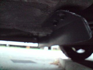

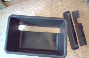

Дефлектор днища
Вс июл 21, 2013 14:20:14

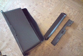

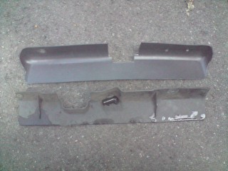

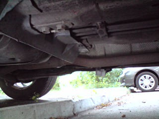

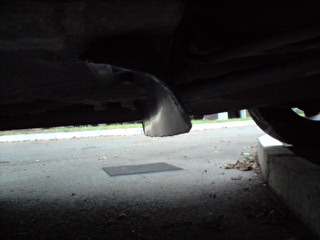

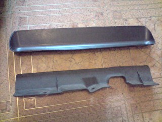

Был утерян левый дефлектор днища. Стоимость 1го дефлектора около 700 грн. Решил проблему за 89 грн. (стоимость пластиковой посудины в Эпицентре с днищем 46см) и час свободного времени.
Р.S. фото в обратном порядке.
КОНЕЧНЫЙ РЕЗУЛЬТАТ

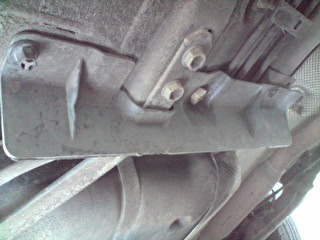

Утерянную пластиковую гайку заменил резинкой - держит крепче))))
Ввиду отсутствия ребер жесткости оставил боковины
Инструменты - ножовка и нож

mig7 писал(а):Решил проблему за 89 грн. (стоимость пластиковой посудины в Эпицентре с днищем 46см)
А крепёж?
Плюс ещё 70 грн. или тоже что-то придумал?
mig7
Re: Дефлектор днища
Вс июл 21, 2013 17:45:37
Дефлектор оторвало, а крепежи (клипса и 2 пластиковые гайки) остались. Пластиковые можно заменить любой канцелярской резинкой (стирачкой), а клипсу можно подобрать. Я понимаю, что на скорость не влияет, но ..... Плюс - пластик такой же как у локеров (не будет дубеть на морозе и облипать). С корыта получается 2 дефлектора так, что еще на один дефлектор осталось.

mig7 писал(а):Дефлектор оторвало, а крепежи (клипса и 2 пластиковые гайки) остались.
Как? Рострощил вдребезги дефлектор (на мелкие части), а гайки остались?
mig7 писал(а):Пластиковые можно заменить любой канцелярской резинкой
Не получится, там хитрые гайки, в них железки (что-то типа контрящих шайб) запрессованы.

А зачем он вообще нужен, левый дефлектор?
Правому еще можно найти применение, типа защищает бензобак от летящих камней.
Re: Дефлектор днища
Вс июл 21, 2013 20:40:19
oleg_t писал(а):А зачем он вообще нужен, левый дефлектор?
Типа защищает левую половинку бензобака...

Re: Дефлектор днища
Вс июл 21, 2013 21:44:26
Резинка накручивается на саморез на днище. На одном фото видно (белая центральная).
