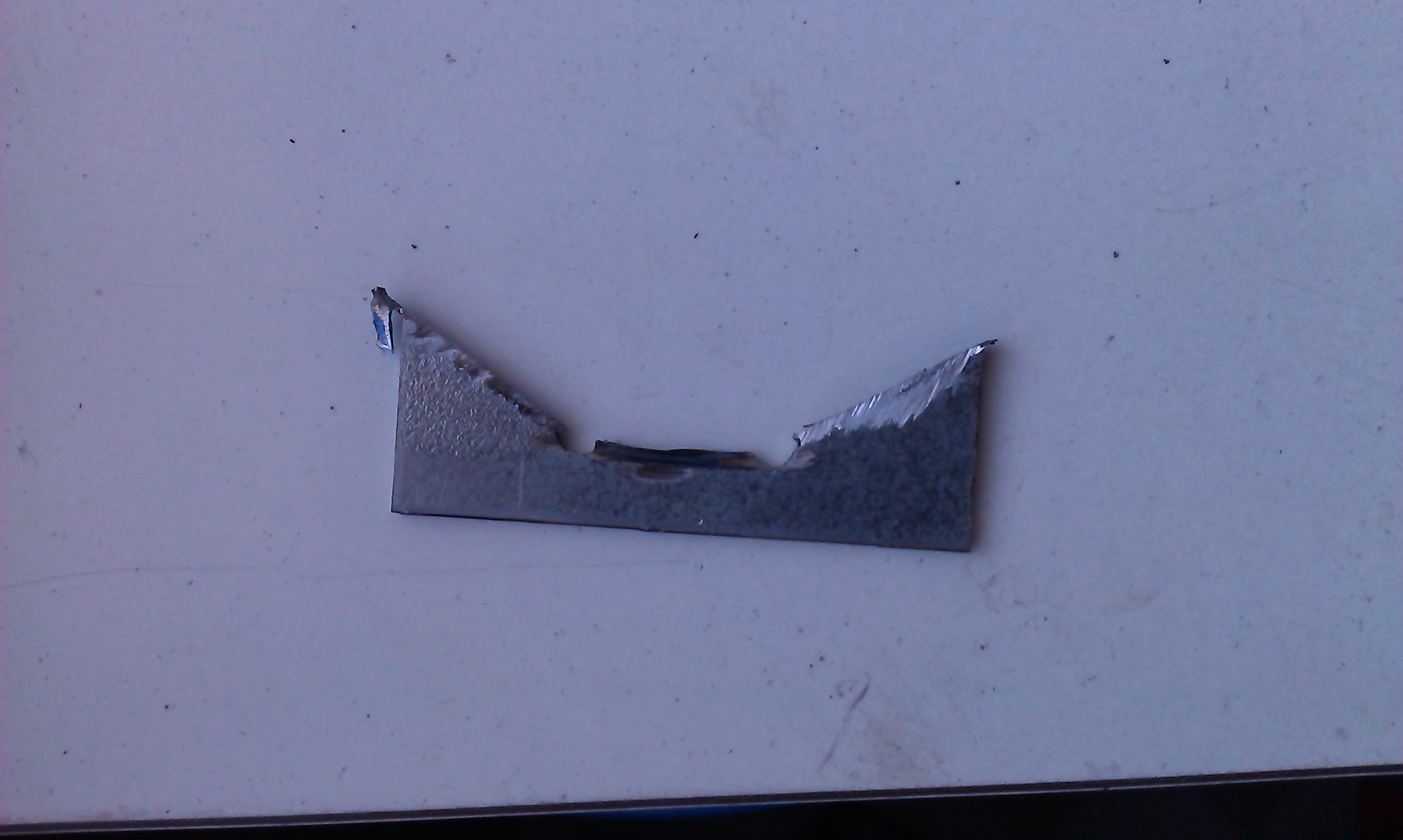

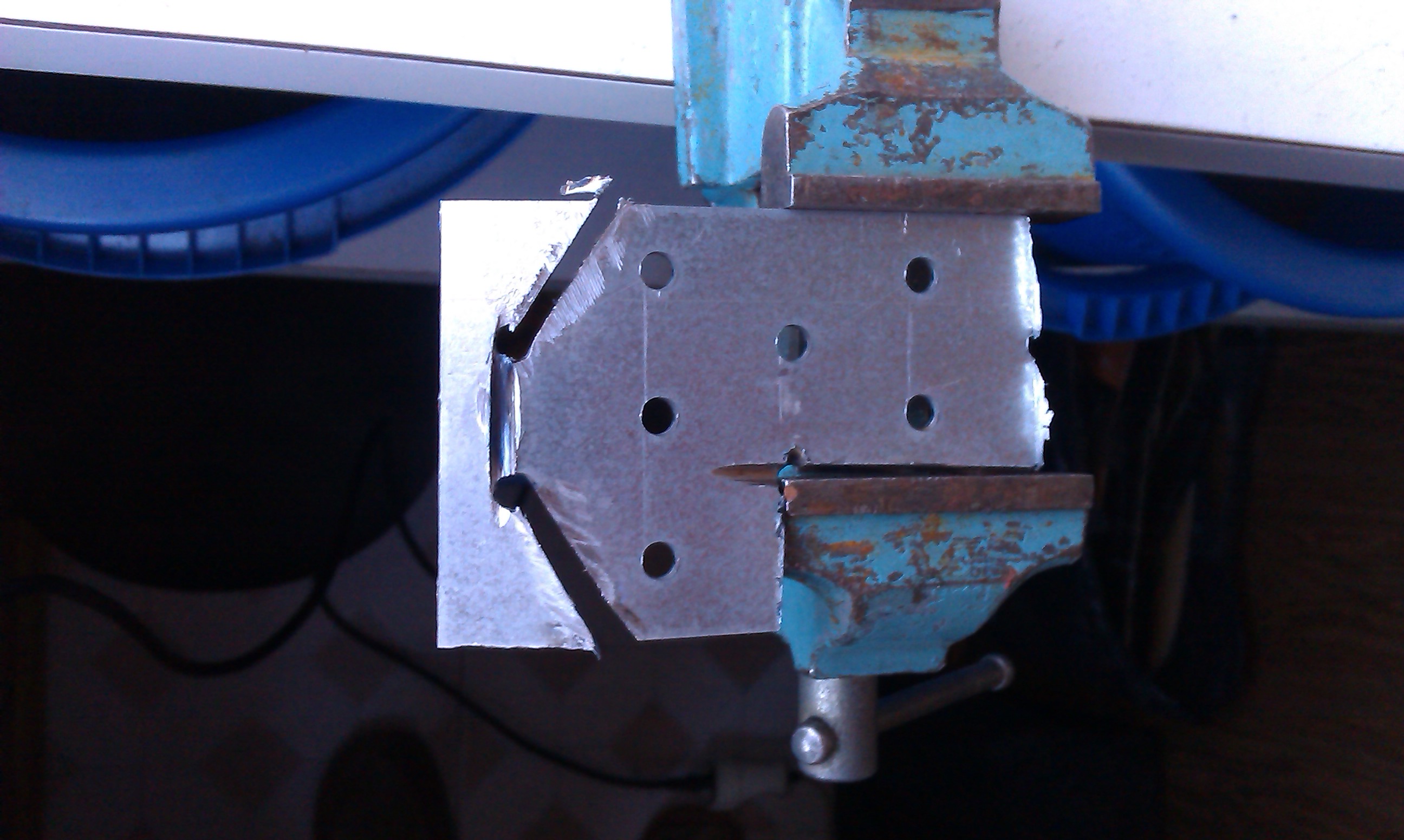

Итак, очленивые ручки возвращаются! Ремень с карабином в глубине багажника иногда помогал, но в то же время и раздражал. Почему? Да просто неудобно тянуться с тяжёлым пакетом в глубину багажника, чтобы пристегнуть-отстегнуть, особенно когда бампер имеет состояние повышенной грязности. А ещё в этот день было скучно и хотелось чем-нибудь заняться. Решено сделать петлю для ремня с карабином и закрепить её так, чтобы ремень ремень закрепить ближе к задней части багажника. Из куска металлической пластины вырезал болгаркой некой формы деталь

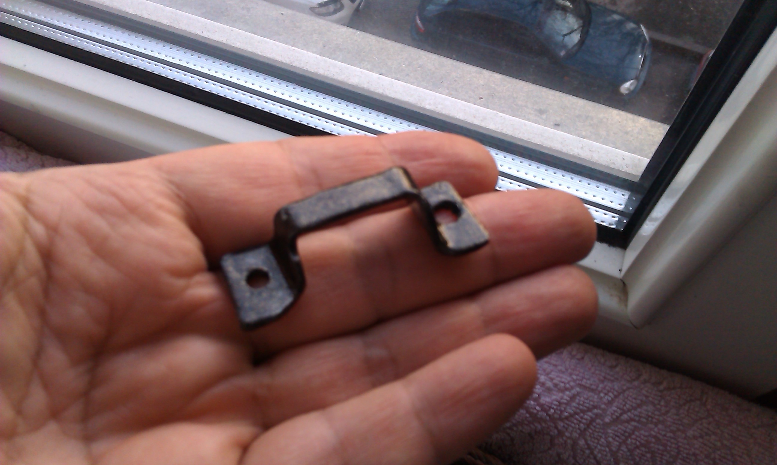

Далее просверлин отверстия в "ушах" детальки, обработал заусеницы, согнул, придав форму скобы и получил это

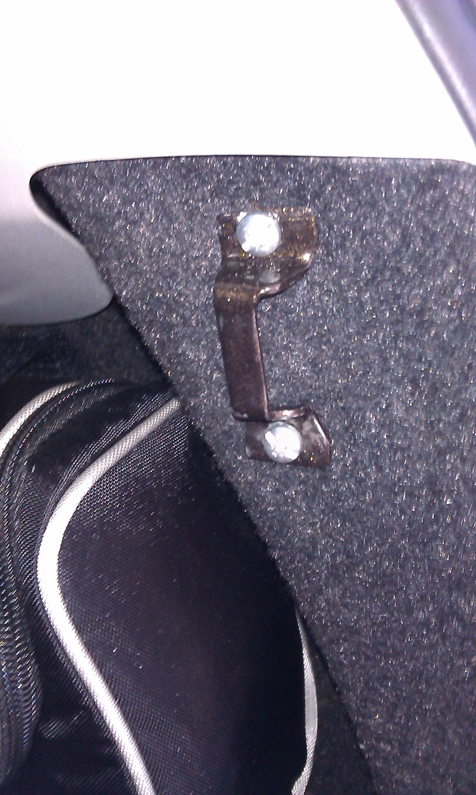

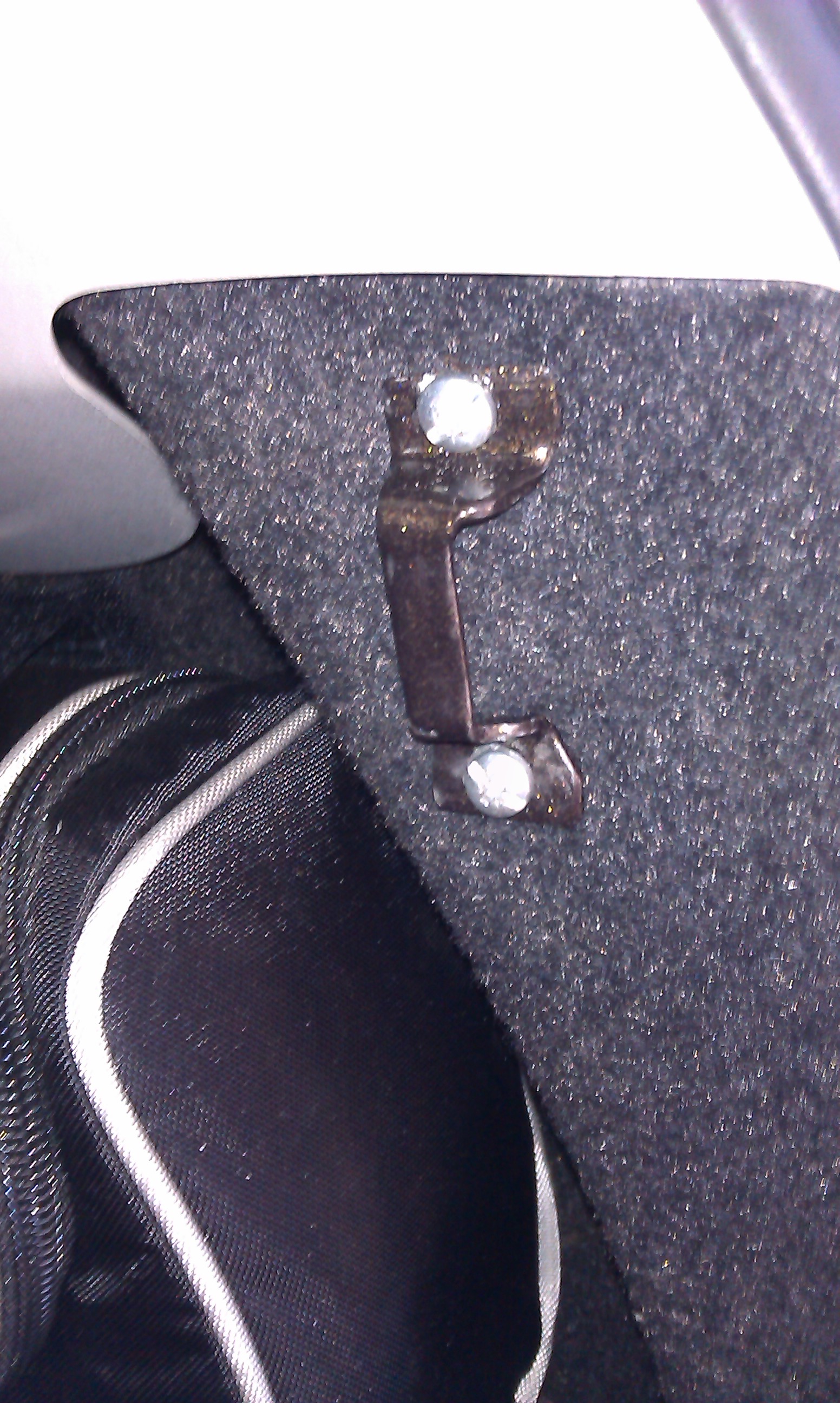

Далее не хитрым сверлением двух отверстий в коробчатой части кузова возле правого заднего фонаря закрепил эту скобу на саморезы

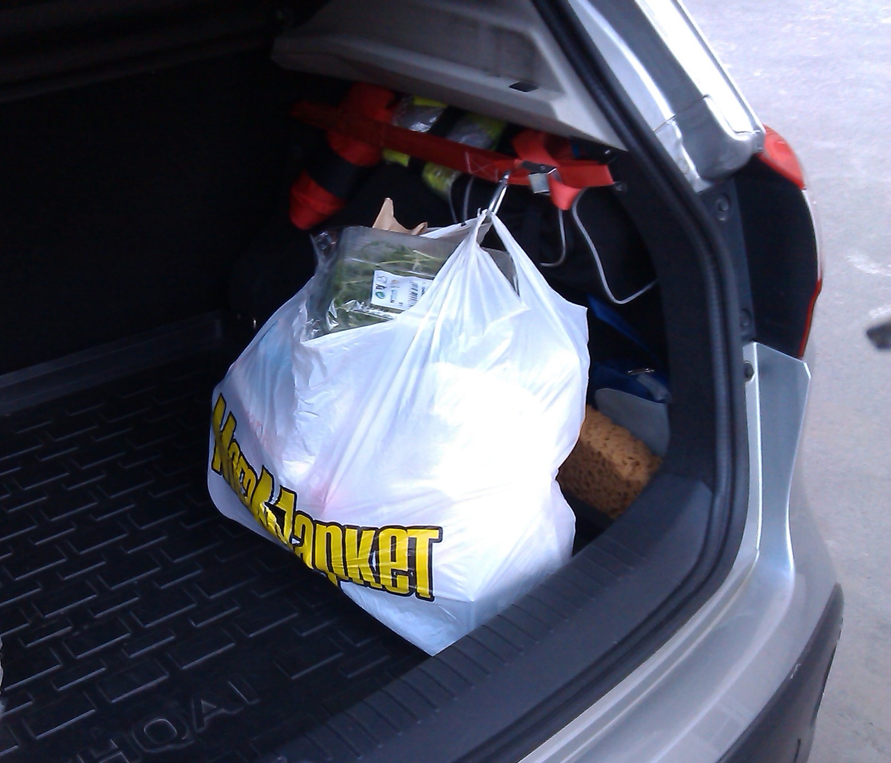

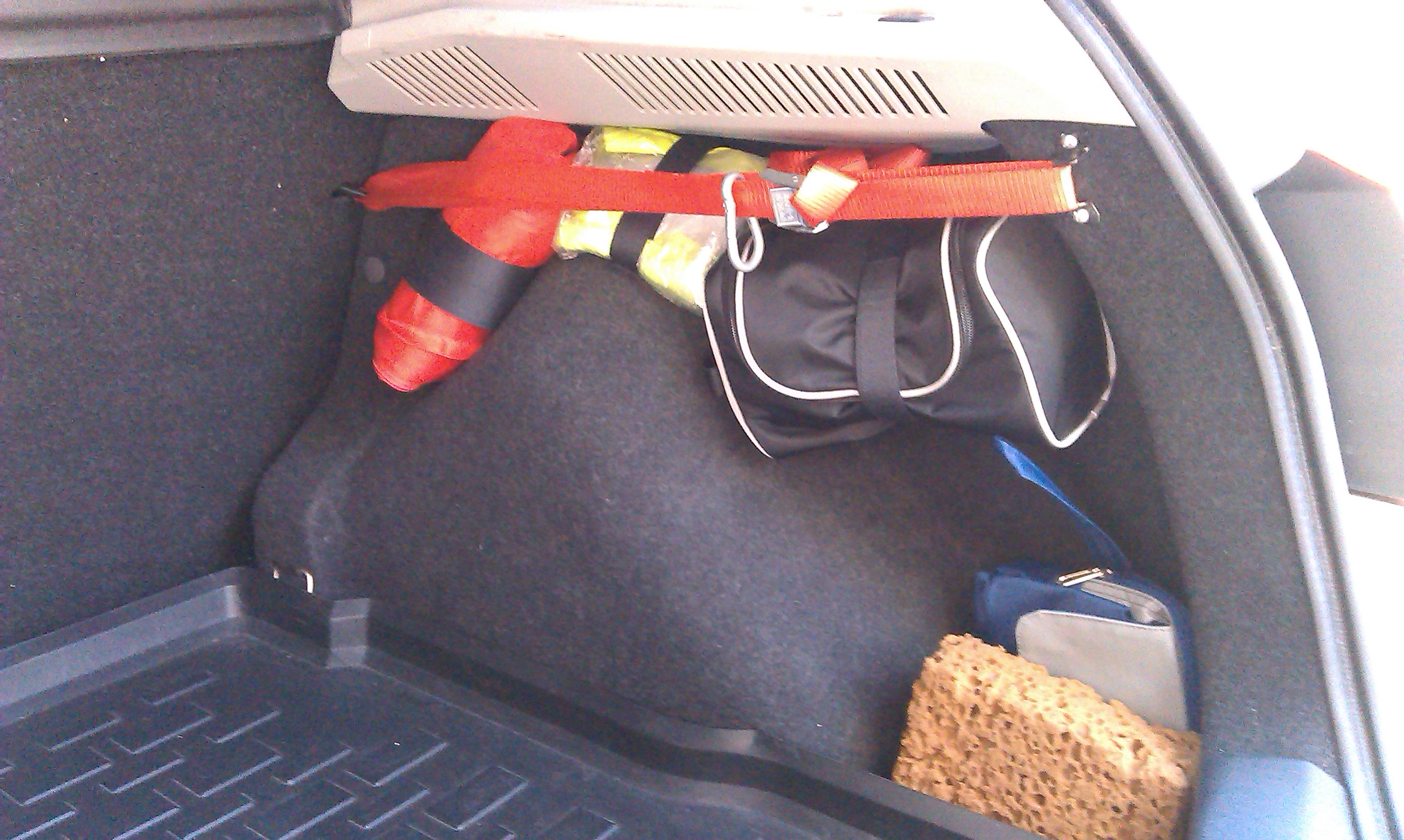

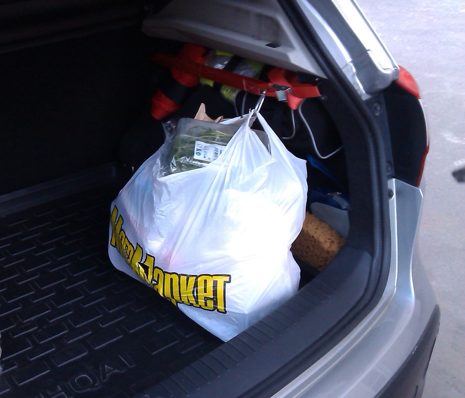

Затем втянул в неё ремень, зафиксировал его. Всё. Карабин для фиксации больших п/э пакетов с едлом из супермаркета оказался значительно ближе. Рядом прицеплю ещё один карабин. Надеюсь так будет удобнее. Осталось провести тест-драйв вновь приспособленной безделицы для полезного дела :)

Тест-драйв проведен. Получается ощутимо удобнее.

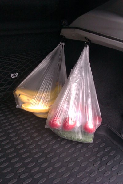

А про мои крючки написано тут: viewtopic.php?f=42&t=14336&hilit=%D0%BE%D0%B1%D1%83%D1%81%D1%82%D1%80%D0%BE%D0%B9%D1%81%D1%82%D0%B2%D0%BE&start=15
Если кулек большой то одна ручка цепляется за один крючок, а вторая за второй.
