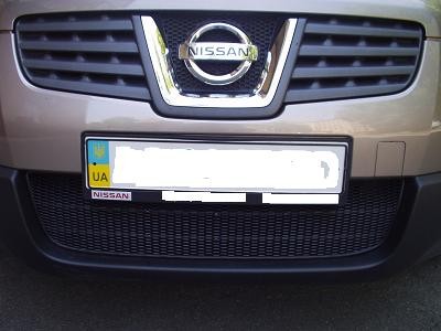

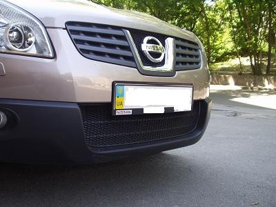

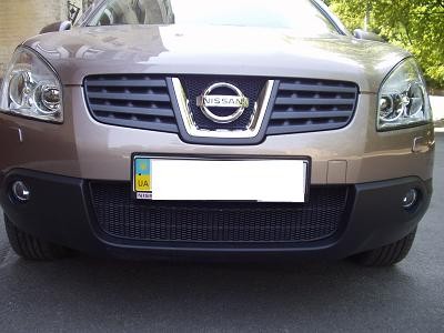

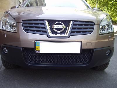

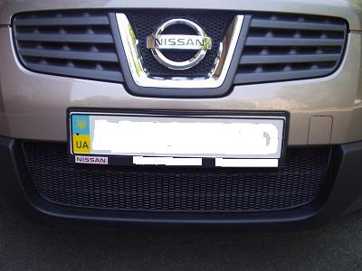

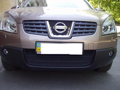

Вот на выходных себе сделал.

Так даже хищнее чем если изнутри вставлять
