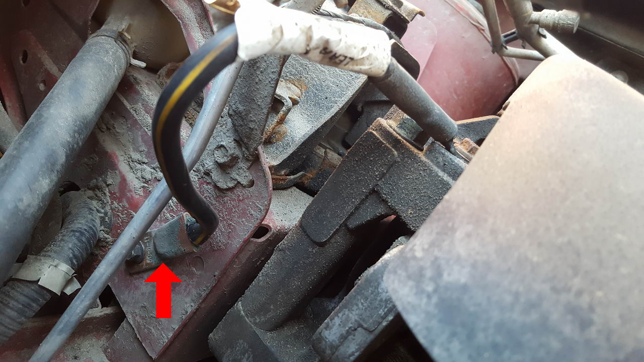

Первая масса приходит с кузова автомобиля коротким проводом

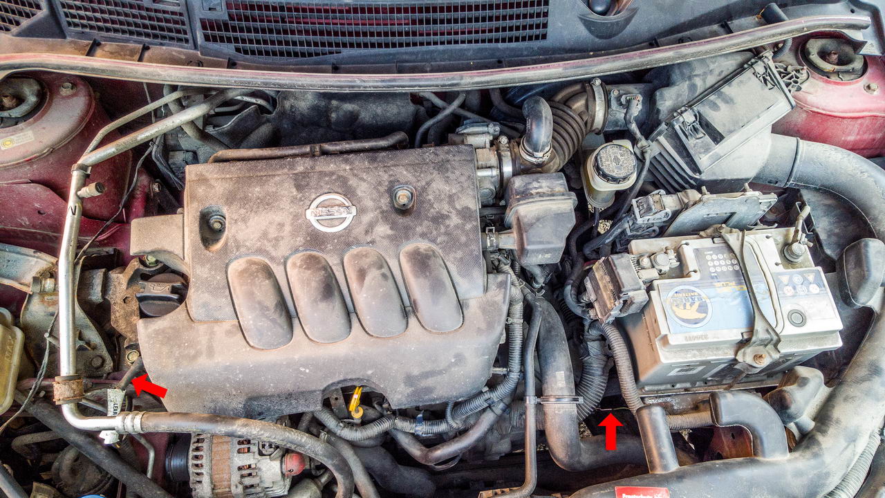

Вторая масса приходит с аккумулятора, за передним левым колесом она "контачится" с кузовом и заканчивается клеммой на двигатель под болт. Подробнее про её описано в этой ветке

Ну так вот.... нижняя клемма не контачила вообще... какойто рукожоп прикрутил его болтом со срезанной резьбой, туда набилось грязи и прощай контакт, а двигатель брал массу с короткого провода слева, у которого болт прижимающий к кузову клемму канкретно заржавел. После того как всё почистил, поставил новые клеммы (купил на стройрынке, отрезал, зачистил проводы и забил молотком клемму) машинка бодро заводится и ПРОПАЛ "ДЖЕКИ ЧАН"!!!
ПРЕЖДЕ ЧЕМ ЕХАТЬ МЕНЯТЬ КАТАЛИЗАТОР, ЛЯМБДА-ЗОНДЫ, И Т.Д. - ЗАЧИСТИТЕ МАССЫ!!!
есть подозрение что для корректной работы обоих лямбд на корпусе должна быть "масса"...
