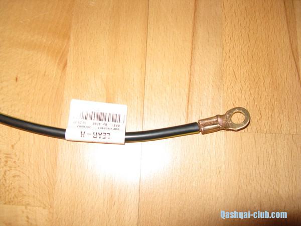

Итак, занялся отвалившейся несколько дней назад клеммой массы в результате окисления.
А предшествовало этому многолетнее нахождение контакта клеммы по сути в открытой среде, почти снизу машины, где попадает и вода и снег и соль. Сэкономил ниссан на какой-то лучшей изоляции.
Каталожный номер ее если кому-то нужно: (24080-JD02B). Впоследствии заменен на (24080-BR00A)
...кста и нете так и не нашел в продаже кроме зарубежных сайтов по цене примерно 500-700грн, но сильно и не искал.
Вообщем снимаем воздухозаборник, аккумулятор, подставку под ним.
Провод крепится на двух болтах (к кузову и КПП) и трех придерживающих клипсах (клипсы про принципу обычного хомута, в них есть защелка которую можно отщелкивать тонкой отверткой вынимая ленту, ну и использовать в дальнейшем).
Вот собственно и она после снятия. Вид конечно не очень.
- Верхняя часть крепится к минусу аккумулятора.
- Средняя - к раме.
- Нижняя - к коробке передач, она собственно и отпала.(На этот случай возле бачка охлаждающей жидкости с кузова на двигатель есть еще один подвод массы).
Кроме как изоляции на проводе больше ничего нет, места зажима клемм полностью открыты, запаса провода там достаточно.
Освобождена и очищена также сама клемма, средний и верхний контакт.
Запрессовуем хорошими тисками. Торец провода также пропаял к клемме для лучшего контакта
Все соединения смазаны, на каждую клемму одета термоусадочная трубка.
Собираем в обратном порядке. К кузову крепление очень не удобное, находится между рамой и коробкой блока предохранителей, палец с трудом пролазит, но закрутить реально)
Клипса
Места креплений
Крепление болтом к КПП и клипсой к раме
Готово!

Молодец , правда мы это делаем прямо на машине ( если честно не так качественно )

Клемма массы которая к коробке прикручивается меня реально замучала, все время провод отпадает, а это не есть хорошо. В последний раз провод уже припаяли к клемме, надеюсь будет держаться.

Когда клиенту озвучиваешь цену и время работы на снятие и зачистку куска провода , некоторые начинают заикаться хотя цена ( как для снятия АКБ и платформы под АКБ копеечная ) больше возмущения по времени ремонта . Поэтому делаем на машине , что в свою очередь сказывается на качестве.

Alexsoff писал(а):Когда клиенту озвучиваешь цену и время работы на снятие и зачистку куска провода , некоторые начинают заикаться хотя цена ( как для снятия АКБ и платформы под АКБ копеечная ) больше возмущения по времени ремонта . Поэтому делаем на машине , что в свою очередь сказывается на качестве.
@Alexsoff , Дай пару советов: как им лучше продлить жизнь.

А шо получается када она отгнивает? Не заводится или дергается, или что? :roll:
Сообщений: 8977
Cash on hand: 1,689.16
Благодарил (а): 1309 раз.
Поблагодарили: 1416 раз.
Re: Клемма массы
Сообщение oleg_t » Ср мар 02, 2016 08:20:31
Проблемы самые разные могут быть, от не срабатывает стартер до дергается вариатор.

Menwyy писал(а):@Alexsoff , Дай пару советов: как им лучше продлить жизнь.
Изоляция и только ....

обильно смазать графиткой будет нормально?
Re: Клемма массы
Сообщение mutexx » Ср мар 02, 2016 09:58:48
мне кажется сначала нужно припаять, потом смыть флюс, собрать все в кучу, сверху тщательно покрыть какой-нибудь краской, а дальше уже можно и смазки на все соединение включая гайку. Токопроводящую не обязательно. Термоусадка скорее вредна, т.к. под ней в любом случае останутся небольшие полости в которых может влага накапливаться, а влага главный враг. Рассуждаю как теоретик с электротехническим образованием, а не практик :)

mutexx писал(а):мне кажется сначала нужно припаять, потом смыть флюс, собрать все в кучу, сверху тщательно покрыть какой-нибудь краской, а дальше уже можно и смазки на все соединение включая гайку. Токопроводящую не обязательно. Термоусадка скорее вредна, т.к. под ней в любом случае останутся небольшие полости в которых может влага накапливаться, а влага главный враг. Рассуждаю как теоретик с электротехническим образованием, а не практик :)
Термоусадку можно надеть поверх смазанного смазкой участка провода. Кстати, просто графитовая смазка прекрасно защищает от влаги и коррозии. Можно смазку для клемм аккумуляторов. Краска думаю тут не очень поможет, потому что провод будет играть и краска полопается. Хотя в общем-то полопается она в одном месте, а на других останется. То есть краска, потом смазка, потом термоусадка.
Насчет термоусадки. после термоусаживания она становится довольно жеской и теряет эластичность, то есть ломается и сама может дать трещину. Я бы лучше использовал трубку кембрика или ПВХ, хорошо подогнанную под диаметр провода. Она сама по себе не износится и сохраняет эластичность.
Все это мои размышления, которые конечно могут быть слишком строгими. В конце-концов, два-четыре слоя обычной качественной изоленты (синей или черной) типа 3M и вопрос тоже может быть закрыт навсегда. Или даже такой, более крутой: http://tapes.ua/izolenta-3m-scotchtm-22 ... -65mm.html

Когда-то в весьма специфических изделиях мы все резьбовые соединения покрывали толстым слоем циатима (кажется Ц-221)
В одноразовых - лаком
