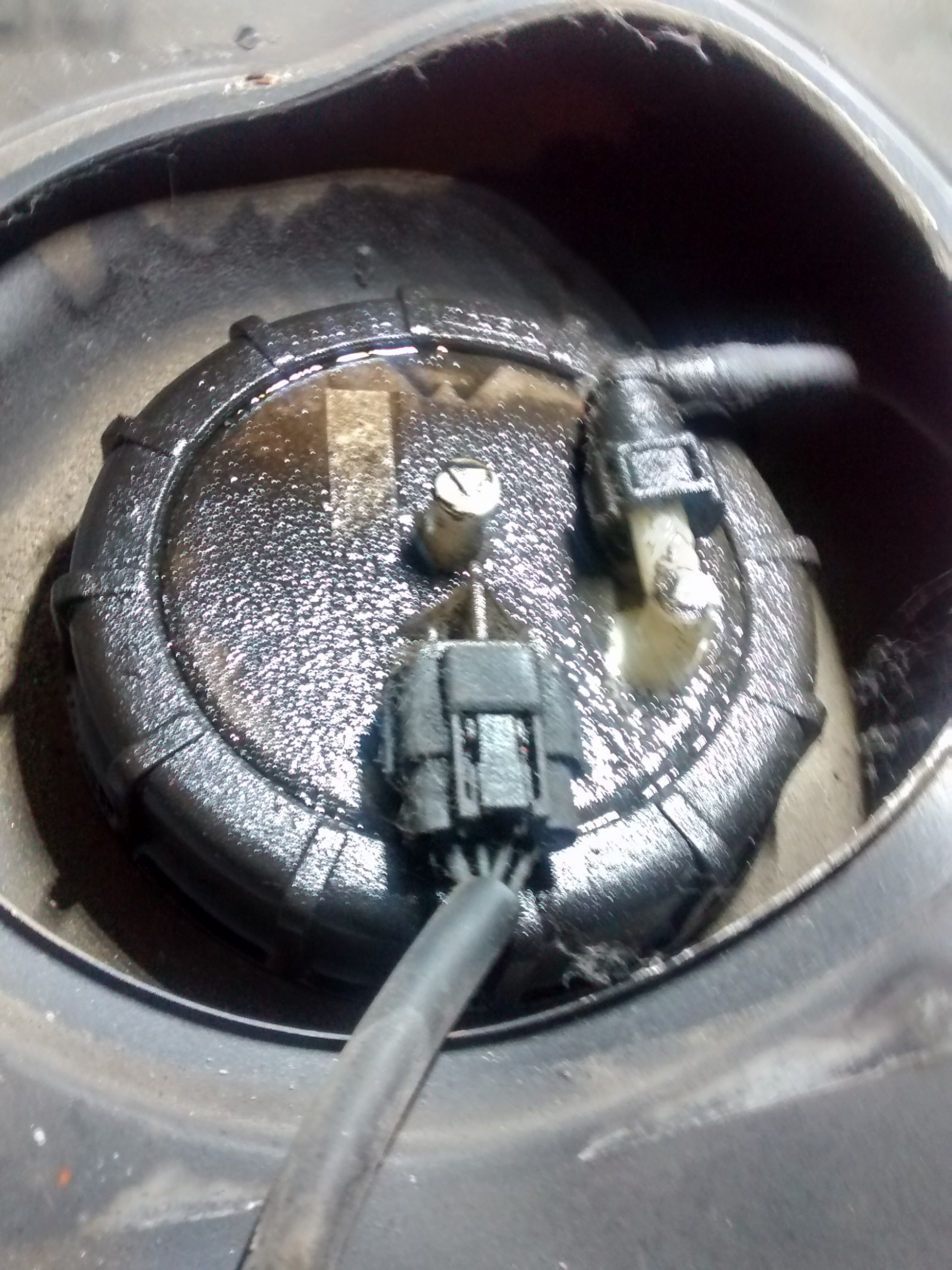

Torpedo писал(а):Я так понимаю, что ресурс топливного насоса примерно 120 тыс. км. Логично предположить, что отзывная кампания не ограничена по времени, поэтому надо тянуть с заменой до 100 - 110 тыс км, а потом ехать менять по отзывной
Я ошибся, ресурс топливного насоса больше чем 120 тыс. км, но потекла прокладка, сегодня записался на отзывную, привезут насос, поедем менять. Но есть и хорошие новости, бензопровод менять ещё рано.
хехе))

Ant0n писал(а):хехе))
Пропустил и не читал?

Сообщение Ant0n » Пн июл 16, 2018 09:09:25
я как раз менял две трубки, из-за сгоревшей шумки))

Ant0n, меня беспокоила часть от заливной горловины до бензобака на предмет коррозии. Но благодаря одноклубникам, шумку тоже периодически осматриваю.

Сообщение Torpedo » Пт июл 27, 2018 08:40:48
Чертовски полезная штука, "отзывная кампания P1267" называется...

А ты терпеливый, с 2012-го сидел в засаде с этой отзывной :)

Сэнсэй, просто я внимательно читаю, что написано в бюллетене и не трогаю технику, когда она работает.
