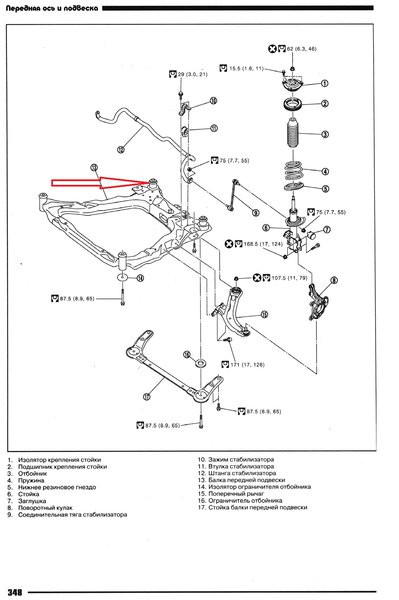

Та, вроде ж, нима у нас балок, не рамные мы. Видимо, подрамник имелся в виду, его задние сайленты. Хотя, рановато ему с твоим пробегом. Непонятки...
Re: ТО-2(30000)
Сообщение snap » Вс май 20, 2012 16:06:06
та на подрамнике подорвать сайлентблок ...?наверное всетаки задний рычага!
Re: ТО-2(30000)
Сообщение Сэнсэй » Вс май 20, 2012 16:19:15
snap
Та чего, рвутся и на подрамниках, в среднем, тысячах на 70-80, но это от привычки по ямам гонять сильно зависит.

хлопцы, я по ямам не ездок.
чел в комбезе сказал, что это довольно частая проблема у кеш а к 40 тыс эти сайленты рвутся уже со стуком.
я поищу рисунок передней подвески где-нибудь и на нем покажу.

посмотрел в теме про замену заднего сайлента переднего рычага. так вот, это не он мне нужен.

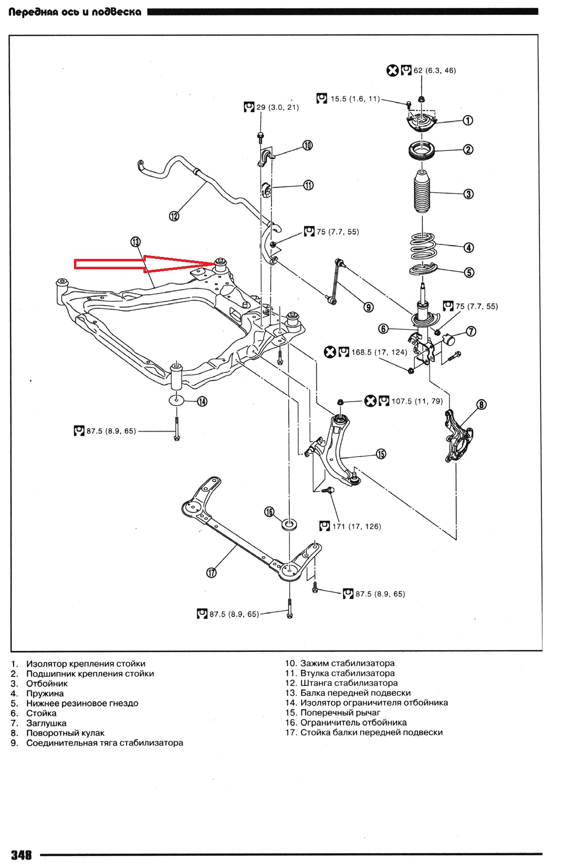

Сообщение Captain Morgan » Вс май 20, 2012 18:04:45
нашел на схеме. менять надо левый и правый.
Re: ТО-2(30000)
Сообщение snap » Вс май 20, 2012 18:19:53
ну да :oops:
Re: ТО-2(30000)
Сообщение Сэнсэй » Вс май 20, 2012 21:16:54
Captain Morgan
Так это и есть задние сайленты переднего подрамника. А по комфорту/шумам они себя никак не проявляли?

сейчас я не слышу ничего снизу. но сказали, что со временем начнет беспокоить.
