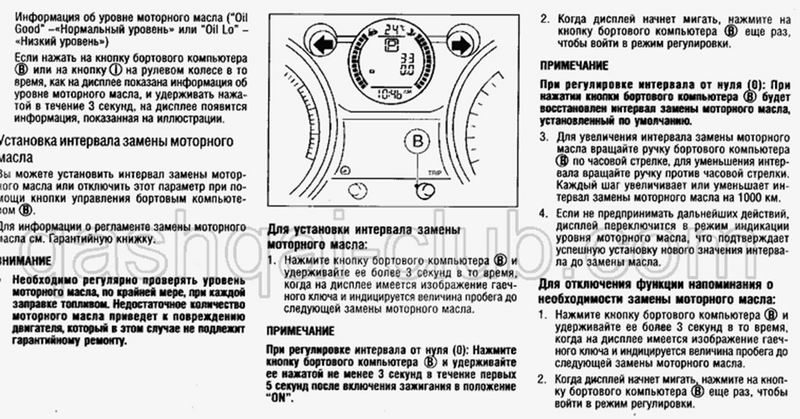

Сообщение oreh » Пт сен 11, 2009 08:56:33
Vit7502 писал(а): всё нормально кроме того что не сбили счётчик меж сервисного пробега сегодня заеду попрошу!
Там пол-минуты дела, думаю, сам быстрее сделаешь...
Сообщений: 433
Чт июл 24, 2008 09:51:30
Откуда: Донецк
Сообщение Vit7502 » Пт сен 11, 2009 09:03:08
oreh писал(а):Там пол-минуты дела, думаю, сам быстрее сделаешь...
Как?
Сообщение oreh » Пт сен 11, 2009 09:15:45
Примерно так:
