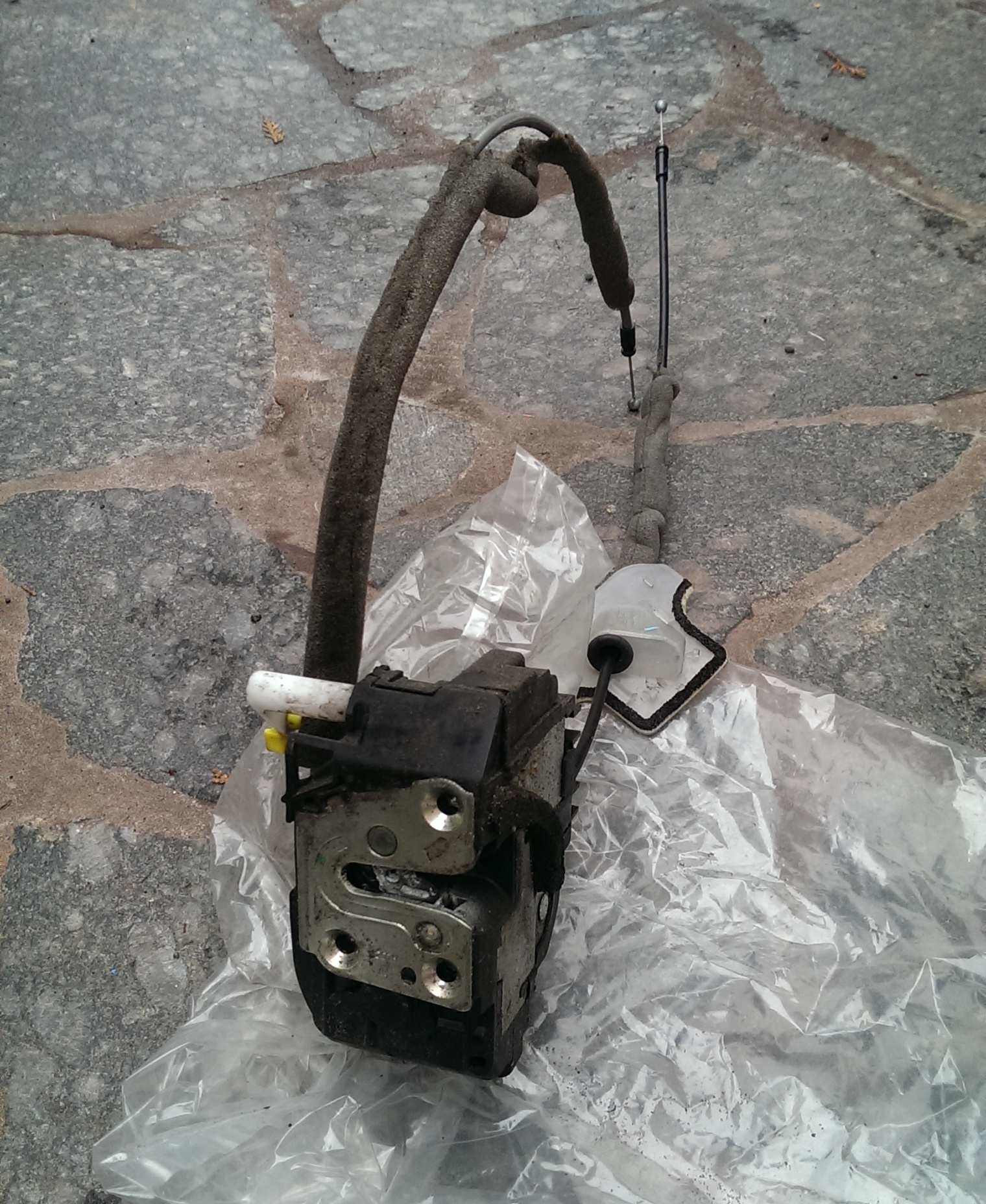

Сообщение oleg_t » Сб дек 09, 2017 21:59:07
Викторович
Пациент готов отдаться в руки паталогоанатома :D

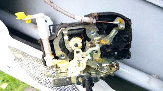

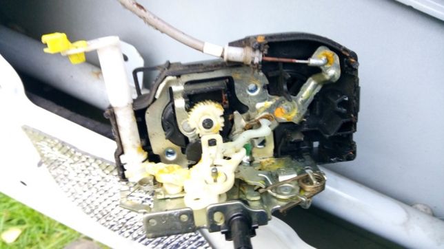

Сообщение oleg_t » Пн мар 12, 2018 16:12:29
Вот что внутри замка. На olx продают шестеренки, может в ней дело?
