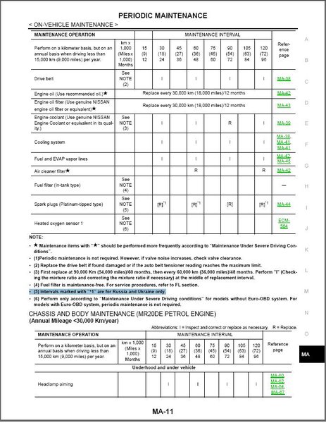

Kostya писал(а):в ЭСМ как обязательная
Уверен? Или там есть нюансы, благодаря которым в наших регламентах появилась цифра в 30 000 км.
Re: Стоимость ТО Qashqai
Сообщение Kostya » Сб мар 24, 2012 11:08:57
Там чётко написано - Замена свечей с платиновыми наконечниками для России и Украины - каждые 30000 (2 года). :D
Сообщение Torpedo » Сб мар 24, 2012 20:53:19
Kostya писал(а):Там чётко написано
Это какой-то свежий ЭСМ? В старых, по-моему ни Украина, ни Россия не упоминались, там были более размытые определения.

Kostya, ты совершенно прав, теряю былую лёгкость.
Мало того, в ЭСМ января 2008 года:
Spark plugs (Platinum-tipped type) [R] [R] [R] [R] MA-74
Spark plugs (Platinum-tipped type) forRussia and Ukraine Replace every 15,000 km (9,000 miles) MA-74

Kostya, да я то ладно, а вот что будет, если сервисмены прочитают ЭСМ 2008 года, нетрудно догадаться...

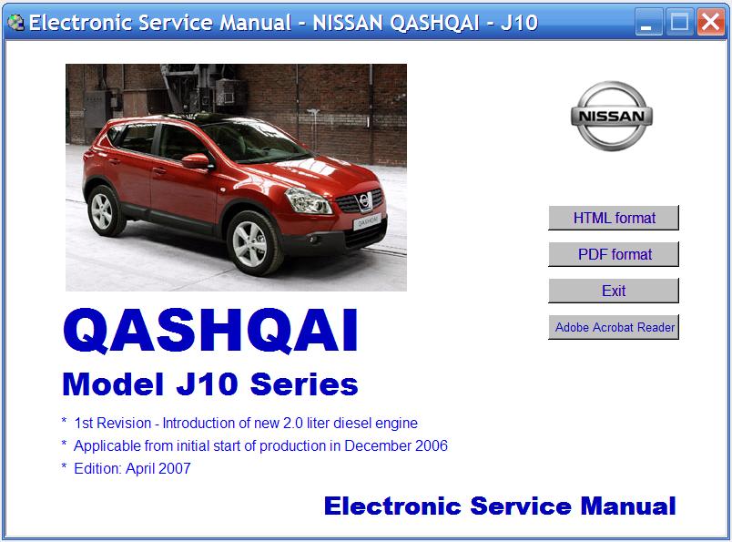

Kostya, не могу смотрю квалификацию... :D AND345 где-то давал ссылку на ЭСМ 2008 года,
Сообщение Kostya » Сб мар 24, 2012 23:44:19
Нашел, сейчас качну...
http://www.clubqashqai.ru/forum/showthread.php?p=582223

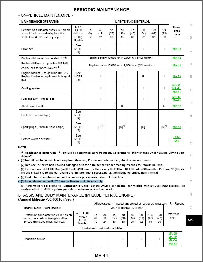

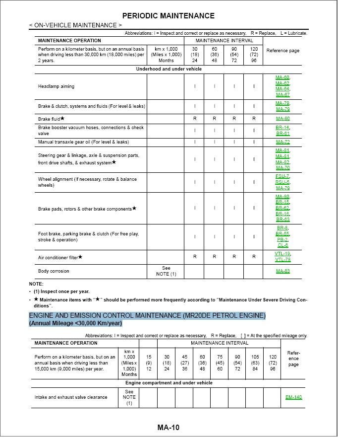

Сообщение Kostya » Вс мар 25, 2012 00:34:31
Да уж... почитал...
Они там много интересного написали. Например, масло менять каждые 30000, и воздушный фильтр - 60000! И если по маслу мы типа попадаем в суровые условия вождения (B — Driving repeatedly short distances or door to door driving, D — Extensive idling or urban driving), то по фильтру ну никак мы в них не укладываемся (A — Driving under dusty conditions)...
Про свечи лучше помолчать, тактично ссылаясь на сервисную книжку (НМУ - тоже ведь не хрен с горы :smile: ).
#-o #-o #-o
Сообщение Torpedo » Вс мар 25, 2012 00:51:07
Kostya писал(а):Они там много интересного написали
Интересно девки пляшут? А в первом регламенте, который я видел (ещё до того как появился ЭСМ) замена платиновых свечей было на 90 000 км.
