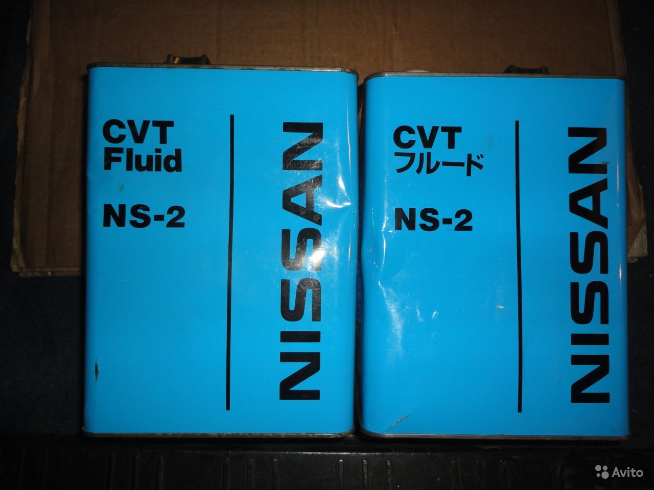

а я видел канистры CVT nissan и ероглиф. это не то?нада именно Fuild?
Место для Вашей рекламы :D
Re: ТО 120
Сообщение Kostya » Чт мар 03, 2016 16:23:54
locust
Re: ТО 120
Сообщение Torpedo » Чт мар 03, 2016 16:28:17
locust писал(а):а я видел канистры CVT nissan и ероглиф. это не то?нада именно Fuild?
Следующий вопрос будет про канистры серебряного цвета? :D

Сообщение Kostya » Чт мар 03, 2016 16:50:59
locust писал(а):разница то есть у содержимого?
На фото - канистра с двух сторон. На одной стороне надпись полностью на аглицкой мове, на второй - слово "жидкость" иероглифами.
Упреждая вопросы: бывают канистры по 4 л. металлические серебристого цвета, бывают РЕТ канистры по 1 л и по 5 л. 8)
