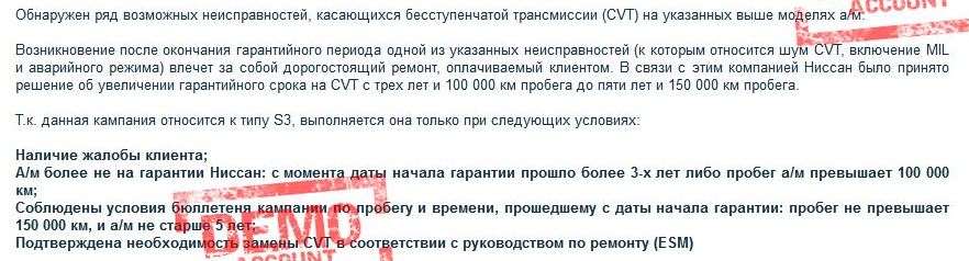

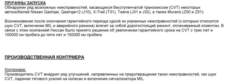

По шуму не скажу. Я у себя вообще ничего не слышал аж до момента самой поломки. Поэтому, не скажу, свист это или лязг или ещё что. Вот, что написано в самом бюллетене:
А вот это пояснение на однои из сайтов:
На российском форуме писали о том, что ОД их отфутболивали на предмет "проверить, подпадает ли машина" без признаков поломки. Говорили: сломается - приезжайте, будем решать. Мне НМУ сказал так, что несмотря на моё описание проблемы в заявлении и описание, которое дал АА, они запросили у ОД заключение механика, составленное на основании их стандартной прцедуры диагностики. Так что, не факт, что при наличии у тебя сомнения относительно свиста, диагностируют поломку. Хотя, я бы съездил к ОД и провёл диагностику компом с пристрастием. Померять давление масла в варике, посмотретть, нет ли ошибок, о которых я писал ранее.

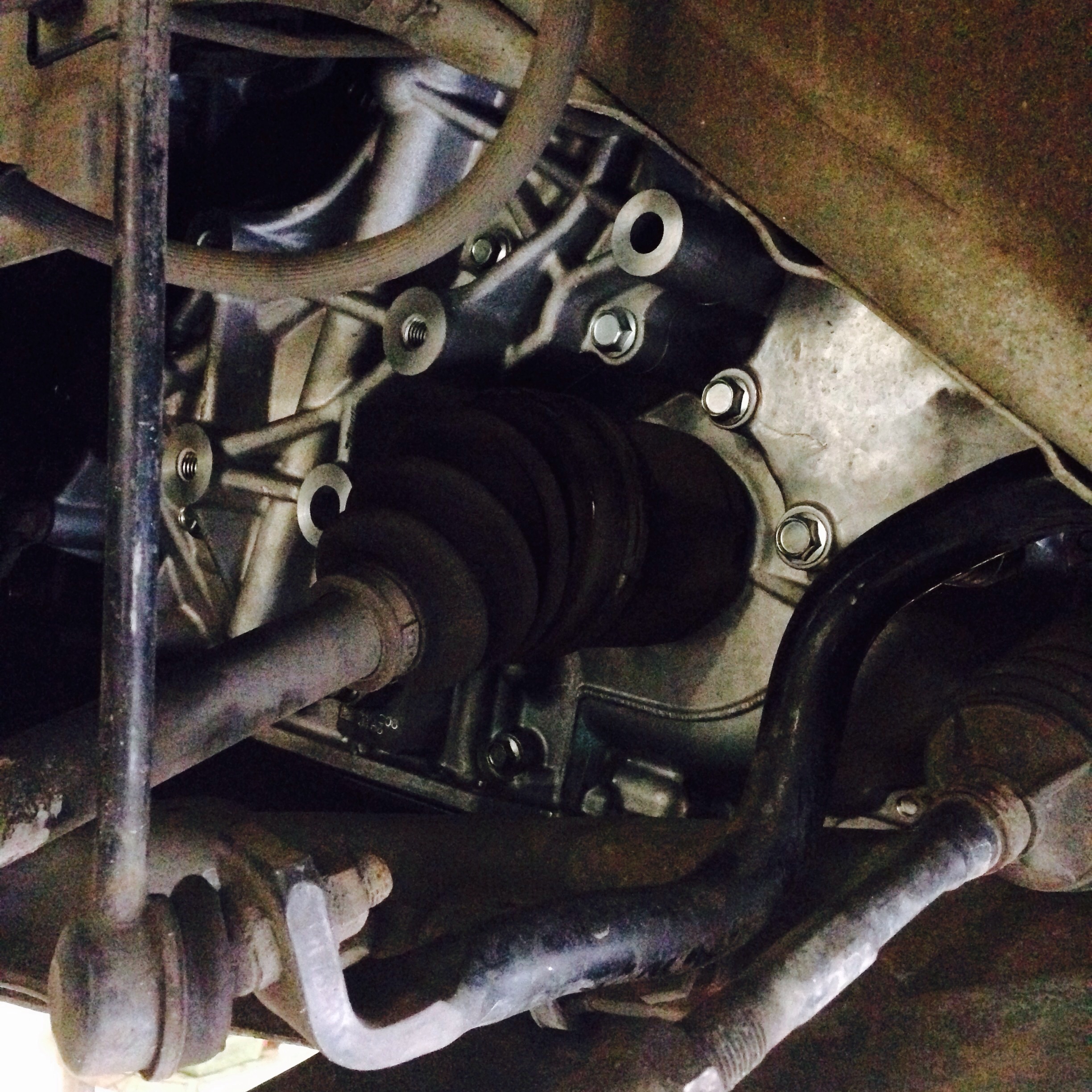

Вот он - мой новенький вариатор. ;)
