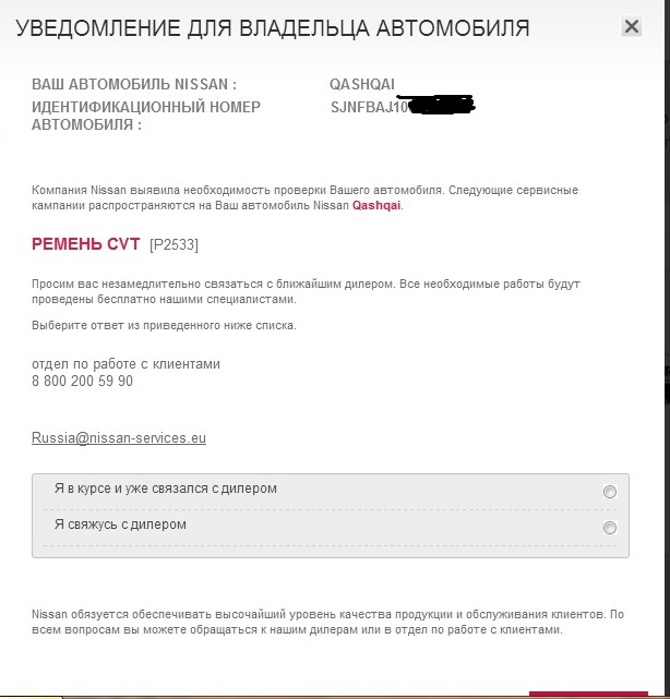

Моя "бывшая" тоже попала...

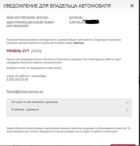

Таки да, под эту отзывную я попал. Сейчас прошивку меняют... 8)
