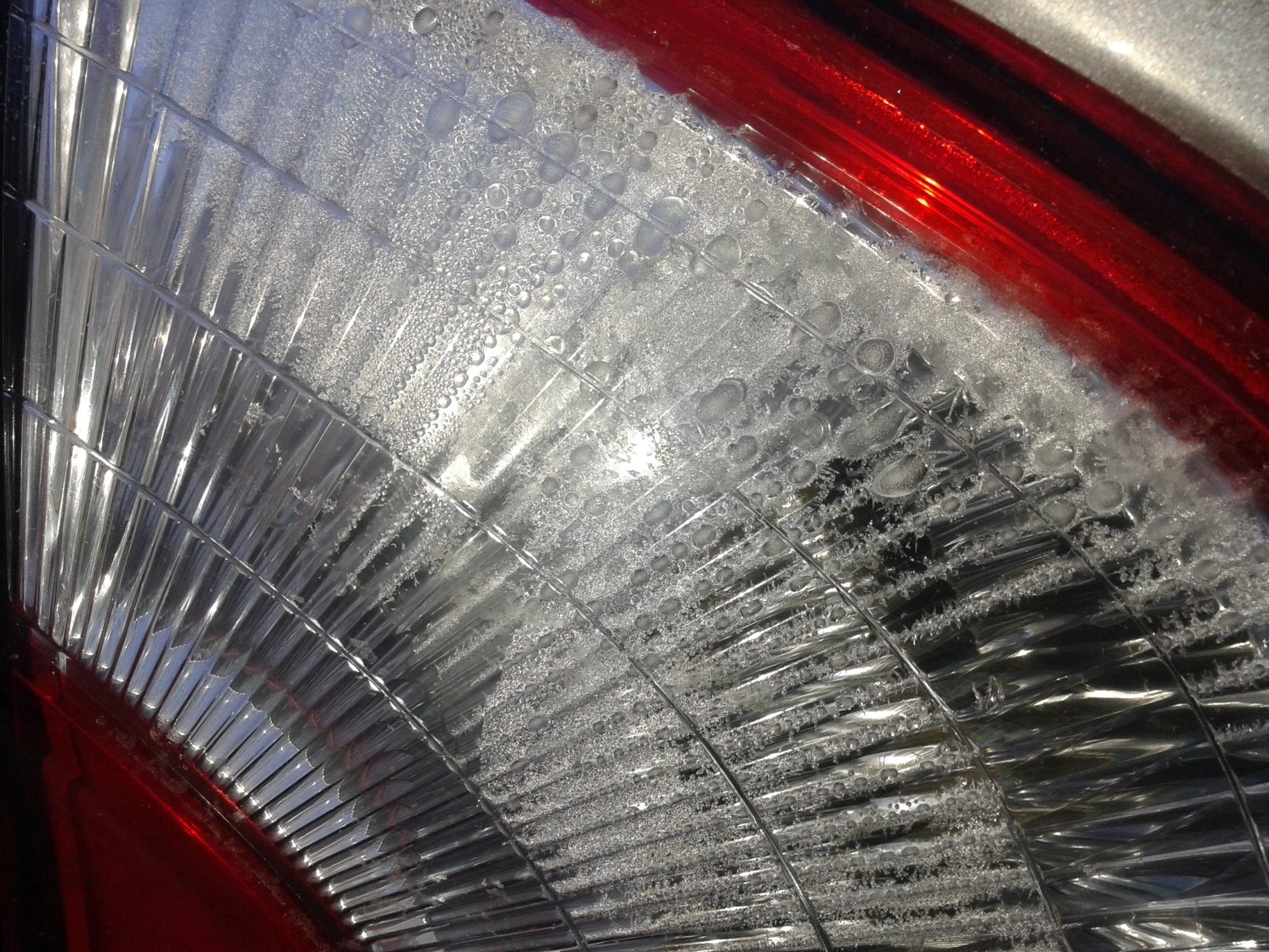

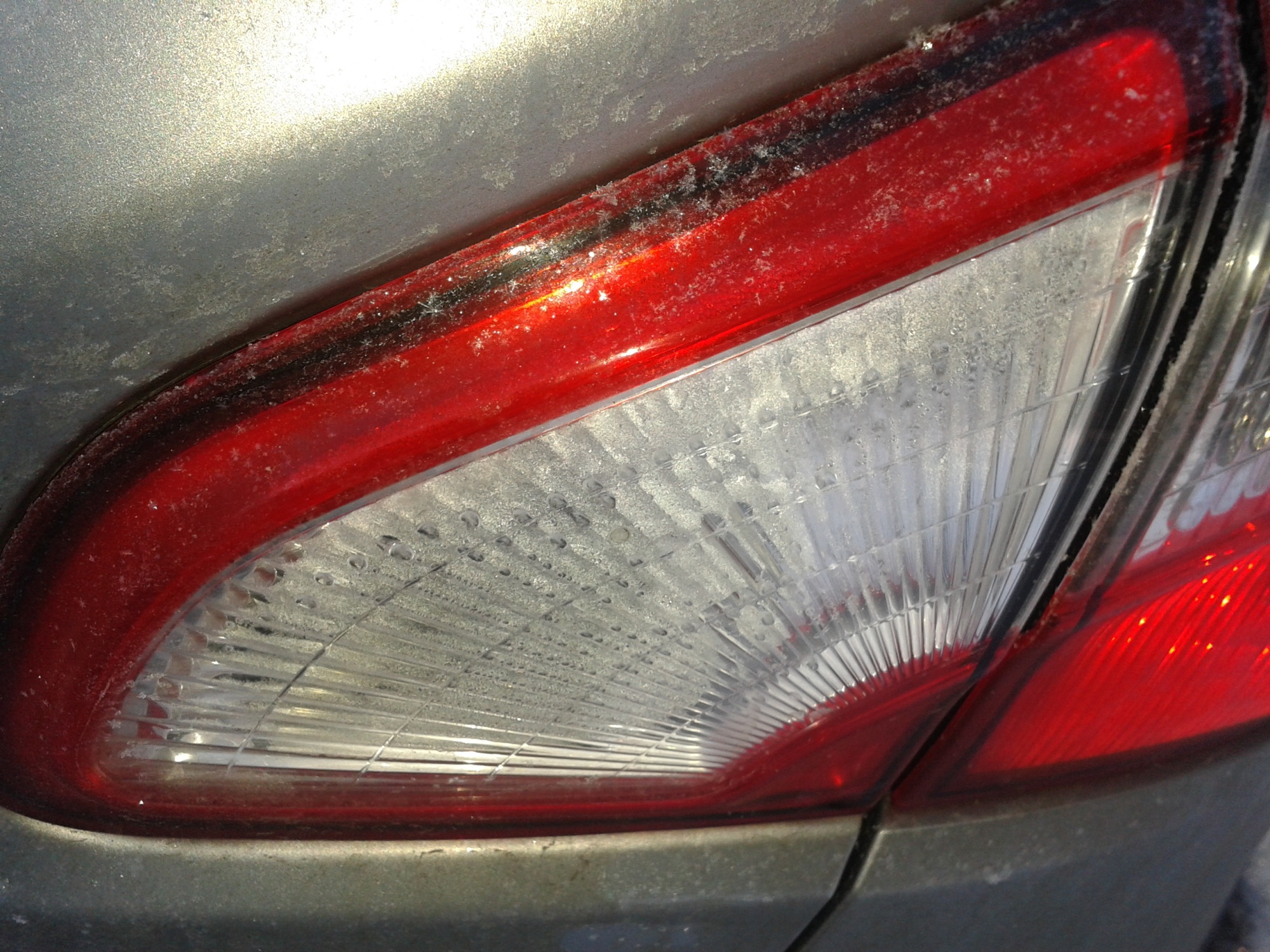

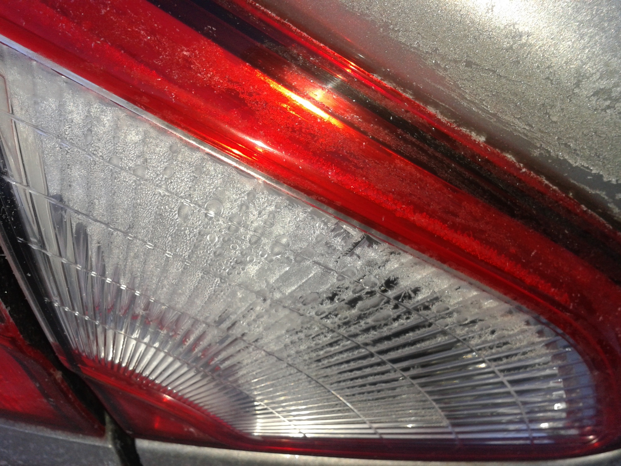

Побачив недавно, що потіють задні фари. Навіть сфотографував, на всякий випадок, якщо дилер не повірить. Сьогодні бачу далі запотівші, ще гірше. Подзвонив в сервіс, казали приїхати, щоб з гарантійного відділу глянули. Приїхав - в гарантійному відділі навіть не дивившись, сказали, що це нормально, може запотівати, що фари не є герметичними, і що це не гарантійний випадок. Могли тільки запропонувати як сервіс посушити їх - заплатити тільки за демонтаж-монтаж фари. В мануалі прочитав на 8-24 сторінці, що після мийки і т.д. може з"являтись, і мають пройти. Також там пише, що якщо більші каплі води то звертатись до дилера для їх усунення (це мабуть то що мені пропонували за мої ж гроші робити). Але ж не буду кожного разу їздити до них.
Мені, це здалось дуже дивним. Подібних випадків не міг знайти на форумі. Машина не була в ДТП. Пробіг 4 тис. км. Тримаю машину на дворі. Температура зараз -16 -18, а в ночі і холодніше мабуть. Але я думаю, що всерівно так не мало б бути.
Прикріпляю фотки, які сьогодні зробив. Можливо хтось може шось порадити? Думаю такі випадки зустрічались?

У меня передние потеют очень часто, с самого рожденья. Пятый год уже потеют, неприятных последствий не замечено. Вот если прям большими каплями по стеклу будет вода внутри стекать - тогда ахтунг: видел фотки у россиян, как после таких "водопадов" на нижнем внутреннем крае отражателя появилась типа ржавчина.

Фары и фонари сами по себе сделаны негерметично, там отверстия есть для циркуляции воздуха, предотвращают перегрев. Соответственно, запотевание - процесс естественный, против физики не попрёшь, где тёплый воздух соприкасается с холодным стеклом, там неизбежно выпадение росы. На мойках часто происходит, когда обдают фары холодной водой. Стекло резко охлаждается, тёплый воздух внутри фары отдаёт на внутреннюю поверхность стекла лишние капли.

Вентиляционное отверстие в фонарях заднего хода и в передних фарах сделано не для сушки фар, а для отвода лишнего тепла. Поэтому влажность воздуха внутри этих светильников почти такая же, как и на улице.

Если потеют сильно - к официалам на гарантийную замену. Если запотевание небольшое и нечастое - забить, ничего не случится.

У клиента был страховой случай - въехал в ветку от дерева на трассе. Внешне никаких повреждений. Но потом начала потеть фара, а через время начал глючить ксенон. Сняли - нашли трещину, слили с фары стакан воды. Фару поменяли по страховке.
