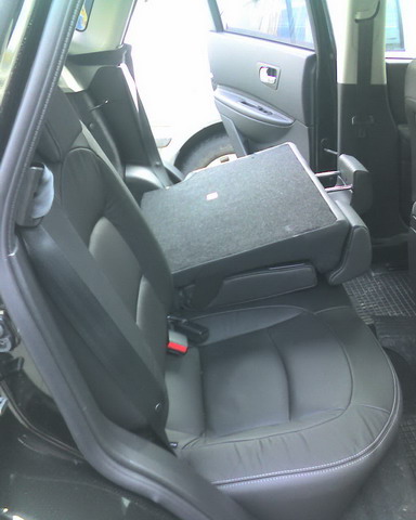

Сэнсэй писал(а):3. Засунуть в штатные прорези на уровне плечей задних пассажиров железки их ремней безопасности.
Все мудрил и думал, как и х туда засунуть, они ж торчать будут некрасиво и неудобно для задних пассажиров? Фото есь?

Мне нравится как торчат, никакого неудобства, более того задние сразу видят шо нужно пристегнуться, правда одно но.... они назад их не вставляют... приходится это делать самому....
Еще плюс - когда откидываешь спинки, не нужно их потом поправлять, а то я забывал раньше, и ремни зажимались спинками...

aoreh, скобы сидений - да, вверху. Их видно, когда сиденья складываешь. Встречал разок в Инете проблему постукивания заднего сиденья, решившуюся снятием сиденья и подгибанием чего-то там в самой сидушке. Поищу - сообщу.
PSYcho, пассажирам не мешает. Фото - вот:
