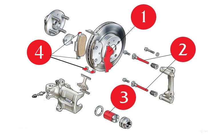

Разбирать, чистить, смазывать.
Возможно об бортик на диске колодки трутся (помогает проточка диска).
Возможно "не дружат" колодки с этим диском.
На колодках должны стоять антискрипные платстины, их нужно смазывать смазкой специальной. Пластину со стороны поршня смазывают медной смазкой насколько я помню.

для начала,если этого не делали,то провести очистку и смазку деталей суппортпа и колодок

oleg_t писал(а):На колодках должны стоять антискрипные платстины, их нужно смазывать смазкой специальной.
