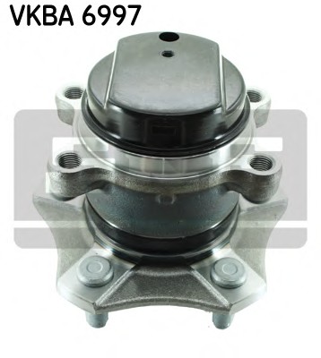

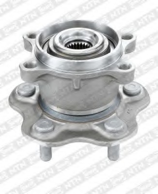

Ступица фирмы SNR стоит меньше тысячи грн.
Мацони

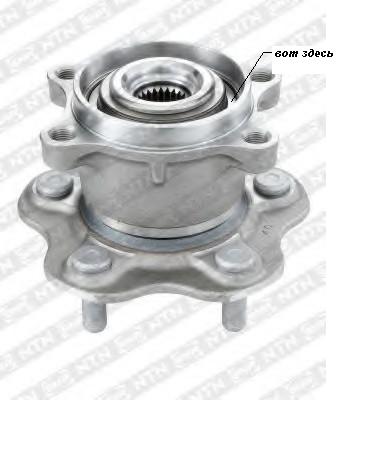

Вот на рисунке ступицы SNR и SKF полноприводного Кашкая. С ними возможны какие-то манипуляции по добавлению смазки? Покажи место где сверлить.

Alex32
Надо точно убедится, что это ступица.
Ступица в сборе 940 грн.

Re: Кто менял задние подшипники
Вт фев 12, 2013 14:37:58
Если получиться, то просверленную дырочку надо закрывать. Или подобрать резиновую пробочку или аккуратно капнуть густого силикона.

А через дырочку 3 мм смазка попадет в на край подшипника но никак не вовнутрь .
Я ж написал, что смазку нужно добавлять шприцом, проварачивая подшипник. Сколько б ее туда не попало ее разгонит центробежная сила по всему подшипнику. Поэтому чем больше напхнешь - тем лучше.
Да и дырочку надо чем-то залепить что-бы грязь и вода не попала с дороги
И об этом я написал в комментарии к картинке. :D
