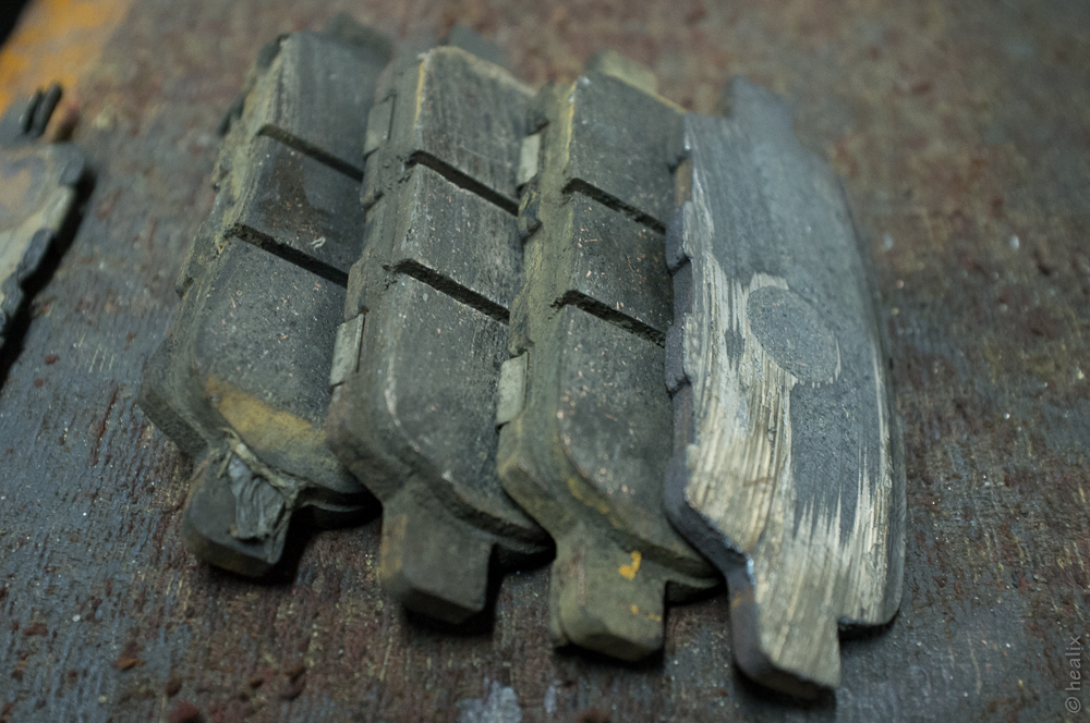

Поменял задние колодки. Задумался...
Сообщение healix » Вс янв 13, 2013 15:58:07
На фотке старые. Ставил на Автоальянсе два года назад. Родные.
Как такое может быть?..

healix, брак?..
а те 3 еще б тормозили...

healix писал(а):Как такое может быть?..
Если на предыдущих колодках такого "эффекта" не было, то первое, что приходит в голову, это то, что при замене (из-за кривых ручек) колодка не стала в своё посадочное место и торможение выполнялось по сути одной колодкой. Колодки - это то, что ты увидел, но по-моему, ещё надо проверить тормозные диски, если ты их не менял.

Сообщение healix » Вс янв 13, 2013 17:52:42
Диски ещё нормальные. Только эта стёртая колодка поцарапала свою сторону диска...

А мога примёрзнуть? Ну и сорвало накладку... #-o

Сообщение healix » Вс янв 13, 2013 19:12:59
Тоже думаю, что наиболее вероятная версия... Колодка стояла на внешней стороне левого колеса. Могло снега намести.

Kostya писал(а):А мога примёрзнуть? Ну и сорвало накладку... #-o
Конечно сорвало. По фото видно. Колодка потерта только в одном месте. Если бы накладу стерло, то колодка хотя бы поцарапана была.

healix
Надо проверить поршня на тормозном суппорте, скорее всего один подклинивает.
А где в этот раз менял? что сказали те кто меняли?

Сообщение healix » Пн янв 14, 2013 12:41:19
Меняли при мне на Ралли-Сервис.
А что скажут?.. Ну, прикольно :)
