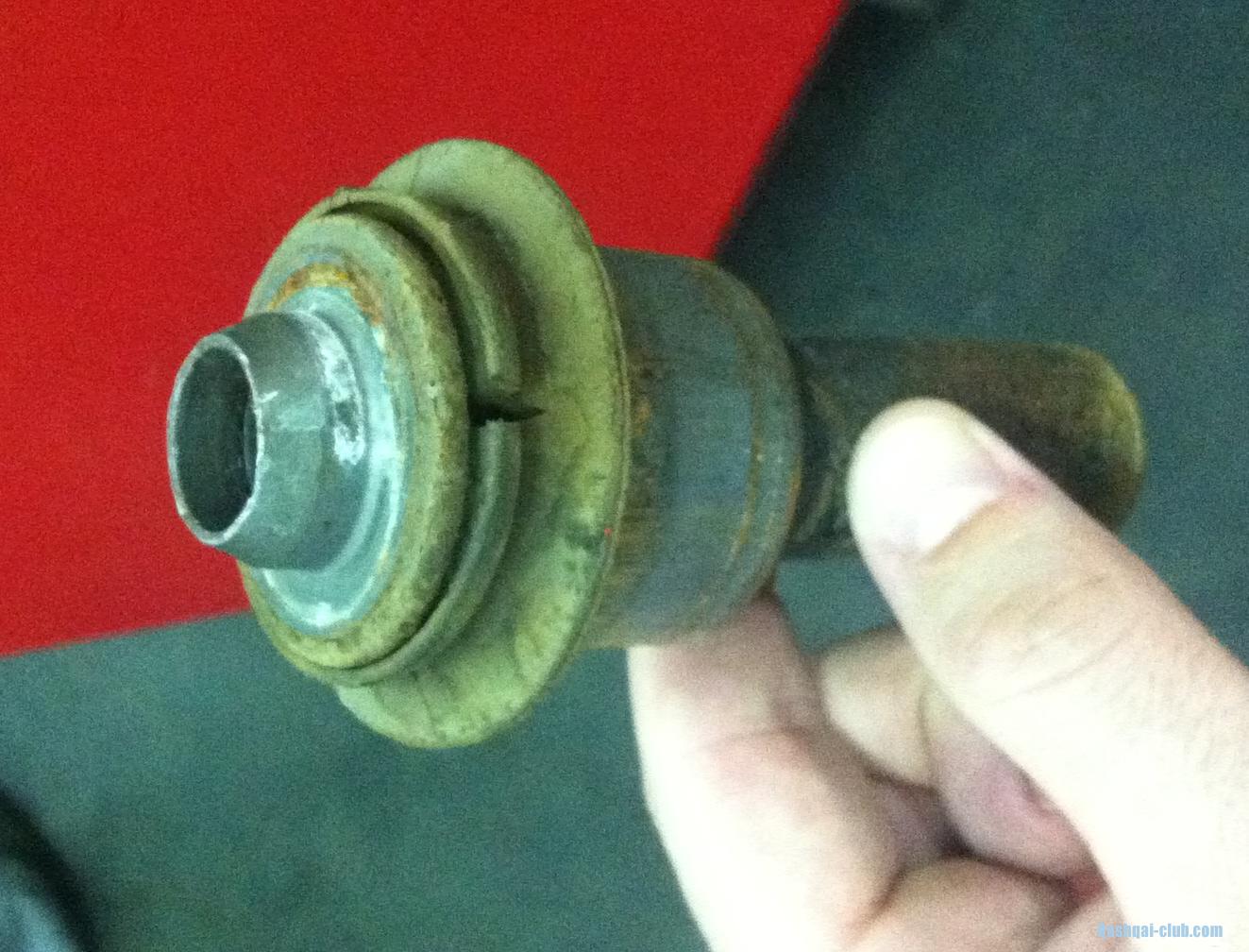

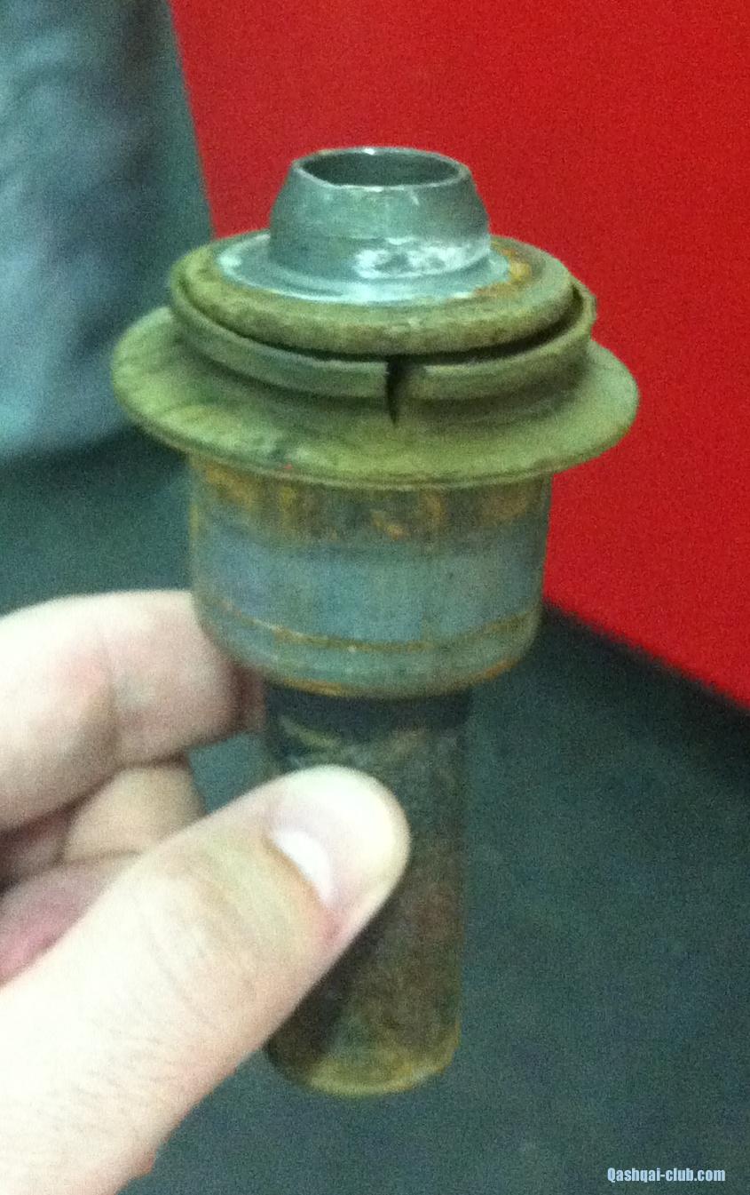

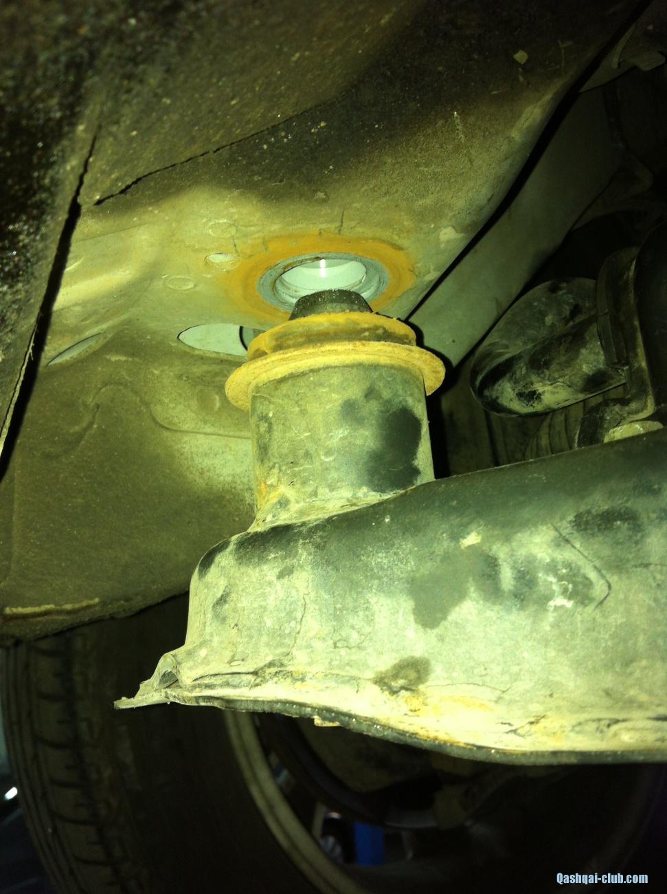

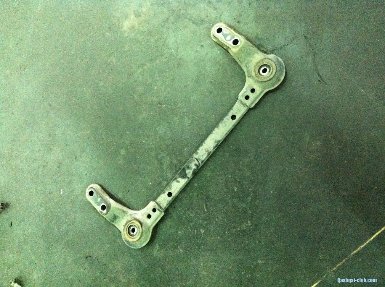

Сообщение Kostya » Ср июл 11, 2012 07:56:01
Итак, несколько обещанных иллюстраций...
После проверки узлов передней подвески на стенде и подъёмнике проблем с наконечниками и стойками стабилизатора не обнаружили. Потому, механик отпустил задние крепления переднего подрамника для осмотра сайлентблоков.
Левый задний сайлент на вид казался живым, но после выпрессовки были обнаружены начальные стадии отслоения и принято решение менять пару.
Правый даже при первичном осмотре показал нам надрыв. После проверки с помощью отвёртки, вставленной в его шток снизу, у механика отпали все сомнения насчёт того, откуда раздаётся стучок при нагрузке в правом повороте.
Ну а после выпрессовки, правый сайлент выглядел плачевно... Пробег 36000...
