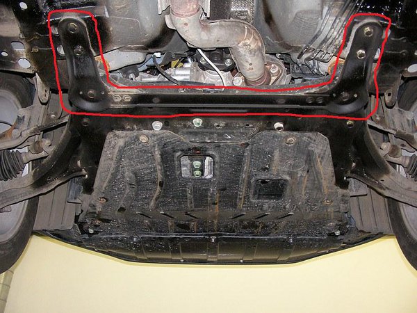

Сообщение bykovdima » Вс июн 17, 2012 19:38:52
Обведена красным :)
что это (как называется)? какой у нее функционал (для чего нужна)? она имеет какое-то отношение к
SASHA_EVO писал(а):передние сайленты переднего подрамника - 2 шт
задние сайленты переднего подрамника - 2 шт.
а код можете подсказать?
буду премного благодарен.

Сообщение kazantip » Вс июн 17, 2012 19:43:43
Я думаю пластина для установки кондиционера!

Сообщение bykovdima » Вс июн 17, 2012 20:17:02
kazantip писал(а):Я думаю пластина для установки кондиционера!
нет, 100%

Сообщение Torpedo » Вс июн 17, 2012 20:34:13
bykovdima писал(а):она имеет какое-то отношение к
По-моему, да, только ты часть его обвёл.
bykovdima писал(а):а код можете подсказать?
До завтра потерпишь? Просто Fast на рабочем компе.

Сообщение Kostya » Вс июн 17, 2012 20:56:53
А это ли не сам передний подрамник???

Сообщение Tim » Вс июн 17, 2012 21:03:18
Это и есть подрамник( действительно обведен не весь) . Функции -несущий элемент агрегатов, и части подвески(рычагов и стабилизатора) Имеет передние и задние салентблоки практически не выходят из строя . С какой целью интересуешься?

Сообщение bykovdima » Вс июн 17, 2012 21:16:16
Torpedo писал(а):До завтра потерпишь? Просто Fast на рабочем компе.
да
Torpedo писал(а):По-моему, да, только ты часть его обвёл.
Tim-Donbass писал(а):Это и есть подрамник( действительно обведен не весь)
точно?
потому что мне кажется я обвел всю деталь. она крепится тремя болтами с каждой стороны. выглядит как некая перегородка с креплениями по бокам.

Сообщение Tim » Вс июн 17, 2012 21:35:17
Слушай заинтриговал. Сейчас пошел посмотреть на месте, действительно это отдельная деталь ,с точки зрения здравого смысла ,абсолютно бесполезная .Функция известна только инженерам NISSAN. Думаю ее отсувствие никак не отразится на работоспособность автомобиля.

Сообщение AnD345 » Вс июн 17, 2012 21:42:08
Это поперечина для стабилизации подрамника.
Типа как поперечины у ножек табуретки, чтоб не разъезжались в стороны.
Через неё проходят болты задних сайлентблоков подрамника.
Её отсутствие расшатает болты крепления подрамника к кузову, как старую табуретку.

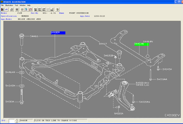

Сообщение Сэнсэй » Вс июн 17, 2012 21:56:54
bykovdima
На экзисте скромно пишут наименование этой штуковины "544C4-JD00A Опора/стойка компл. -передн", стоит 50-60 баксов. Судя по названию, логично предположить, что на неё что-то опирается и стоит :)

Сообщение Tim » Вс июн 17, 2012 22:01:02
Попросту говоря дополнительное ребро жесткости? Хотя не на всех автомобилях присутствует.

Сообщение Torpedo » Пн июн 18, 2012 10:04:41
bykovdima, оно?
Re: Помогите определить деталь
Сообщение bykovdima » Пн июн 18, 2012 10:08:33
оно!
спасибо
