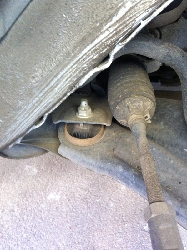

Вот и левый передний рычаг попросился в больничку. 35 тыс км пробежал всего, 90% из них - по киевскому асфальту. Видимо, специалиста по закупкам запчастей на заводе Ниссана, сэкономившего ниссановские копейки на качестве сайлентов дорестайлового Кошака, теперь вспоминают разными нехорошими словами по всему миру. Напомню, из-за аналогичного сайлента весь правый рычаг у меня был поменян по гарантии на 28 тысячах, а сейчас гарантии йок, а проблема та же. Менять из-за резинки весь рычаг - глупо, решено просто купить хороший сайлент и перепрессовать его.
Сработал по стандартной схеме: звонок во Львов Алексею, поездка к Диме на РаллиСервис - и вот вам мой фотоотчёт.

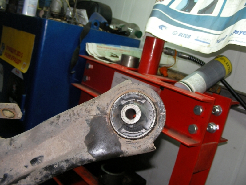

Подняли машинку на подъёмник, колёса провисли, - и сайлент показал свои боевые ранения:

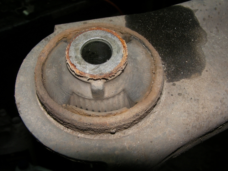

Оторванная резина не держит прочно весь рычаг, колесо получает дополнительную вибрацию при движении, развал-схождение нарушается и можем поиметь неравномерное поджирание резины. Навёл покрупнее:

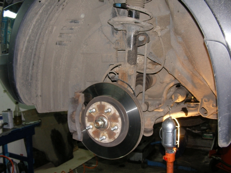

Снимаем колёсико
Откручиваем гайку крепления шаровой
Без кувалдометра шаровую не освободишь

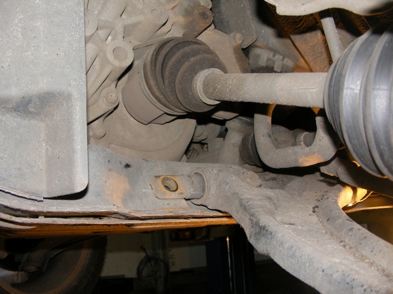

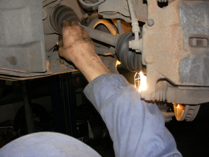

Первый болт крепления переднего сайлента пошёл
Болт откручен, а рядом - ещё один такой же
Пришла очередь болта крепления нашего заднего сайлента

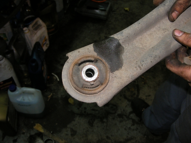

Сняли рычаг
Крупнее красотища
Теперь выпрессовываем старый сайлент на прессе. В гаражах мужики это делают кувалдометрами. Чего там с геометрией самого рычага после кувалды происходит - боюсь себе даже представить.
Больной зуб удалён :)

Разрыв сайлента никак себя не проявлял. Вибраций-дребезга я не ощущал. На стоящей на земле машинке разрыв никак не увидишь. Нужно поднимать Кошака хотя бы домкратом, чтобы рычаг опустился вниз и обнажил усе свои трещинки :)
Я просто на каждом посещении СТО чуток доплачиваю и прошу пошатать монтировочкой все сайленты: подрамника, рычагов, задних аммортов, подёргать наконечники рулевой рейки и стойки стабилизаторов. Короче, проходимся по всем слабым местам машинки. Думаю, у кого из ветеранов пробег больше 35 тык - однозначно сайлент менять пора. Уж насколько я мало и нежно выгуливаю Кошака - и то не спасло. А что говорить при больших пробегах, да по грунтовочкам, да по сошедшему вместе со снегом асфальту...
