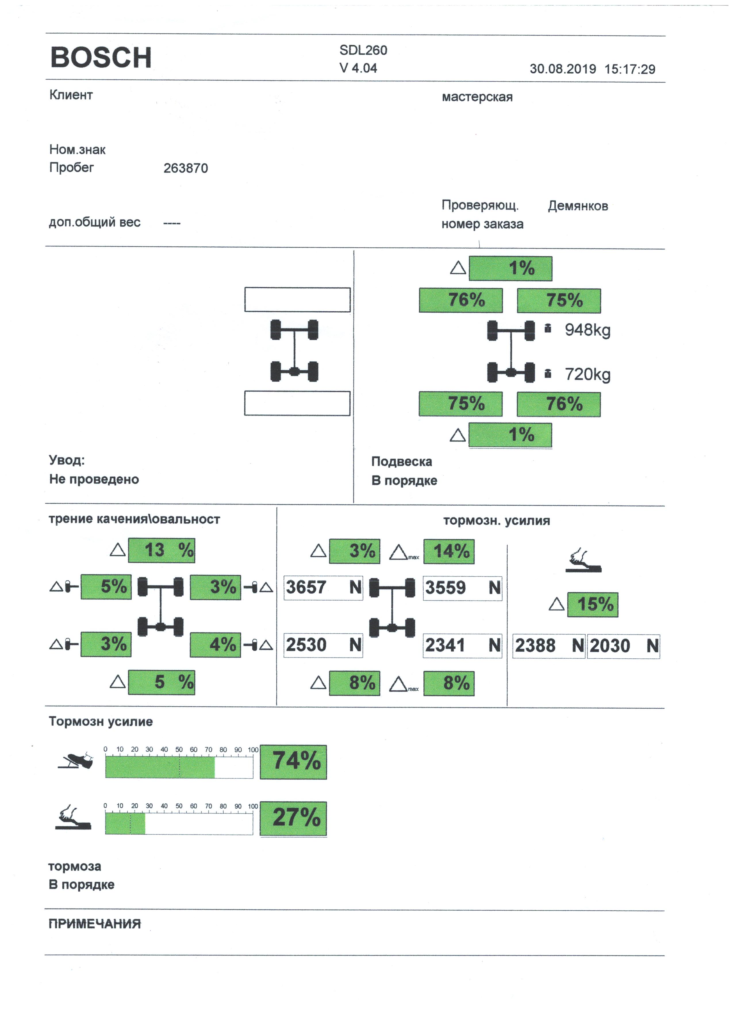

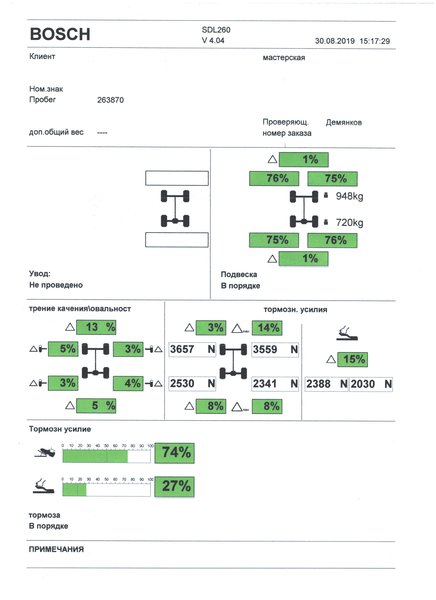

Заехал на АТЛ, проверил амортизаторы и ходовую - все нормально. По моим ощущениям тоже все хорошо работает.
Сказали что амортизатор может стучать, но при этом хорошо работать.
Амортизаторы - Каяба для Х-трейла, передние проехали 100 тыс., задние - 150 тыс.
Прикольно кстати они ходовую проверяют - двигают поочередно передние колеса на подвижной платформе и смотрят на люфты в ходовой.

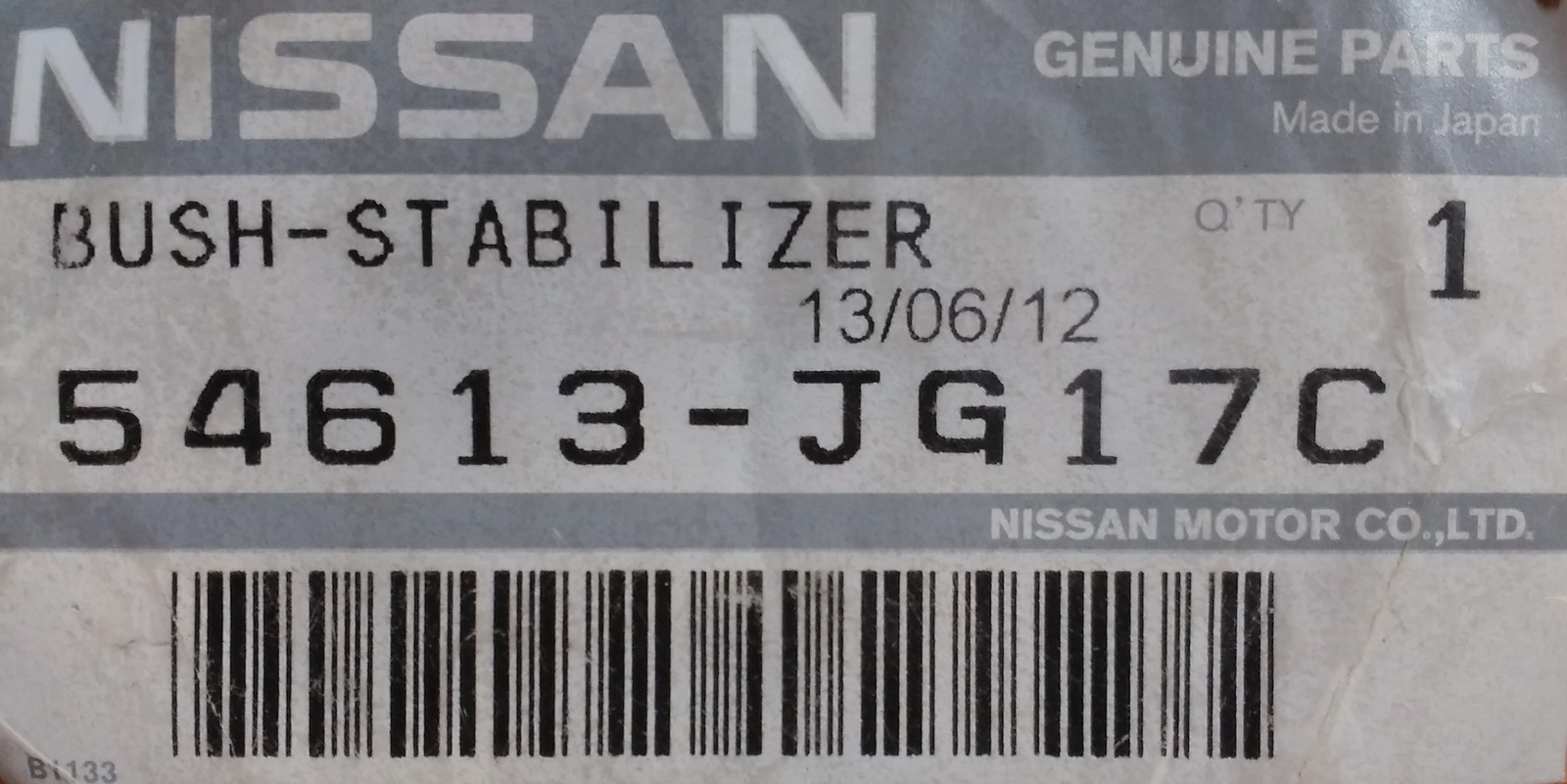

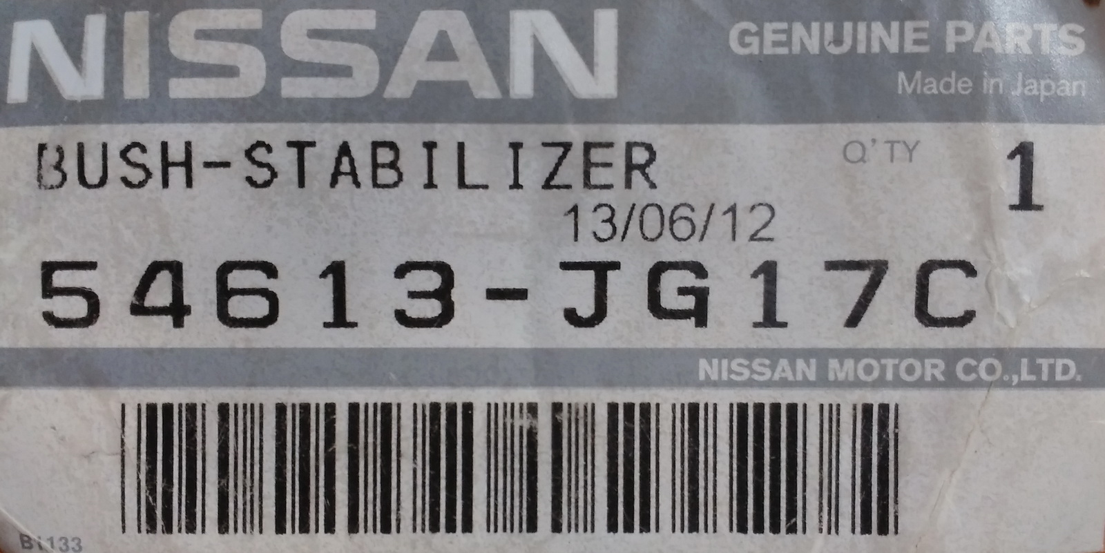

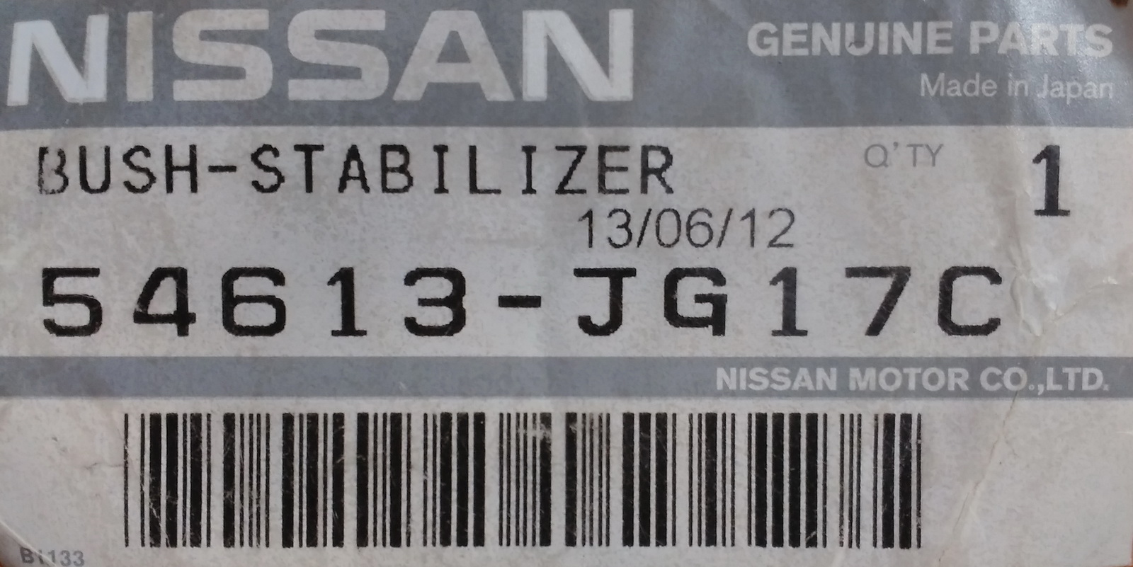

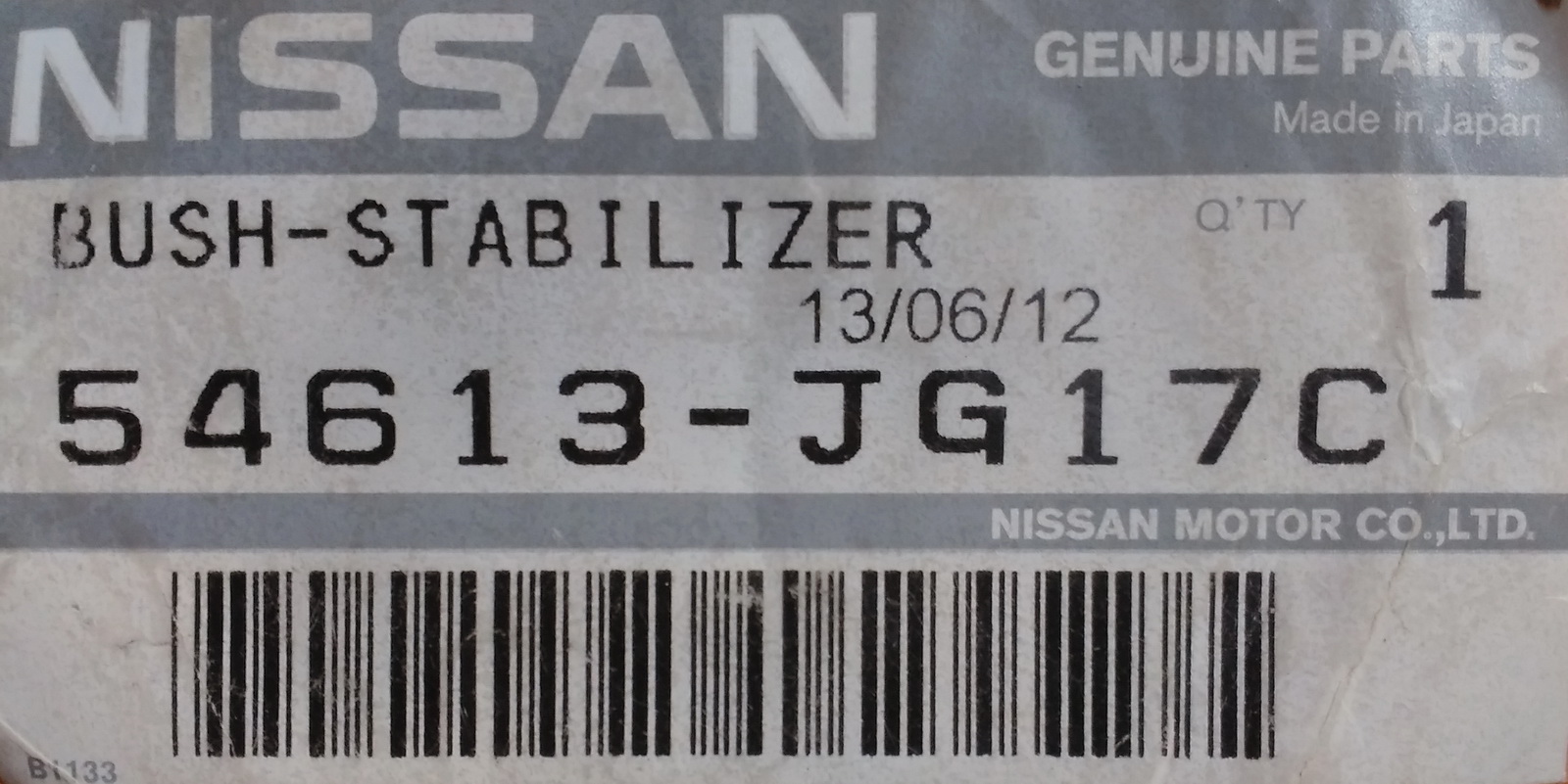

Сообщение Torpedo » Пт сен 27, 2019 19:47:40
oleg_t писал(а):На задний стабилизатор втулок меньшего диаметра нет
Если я ничего не путаю, то вот этот номерок
для втулок заднего стабилизатора на первые Кеши, у которых задний стабилизатор был диаметром 17 мм, потом начали ставить задний стабилизатор диаметром 18 мм.
