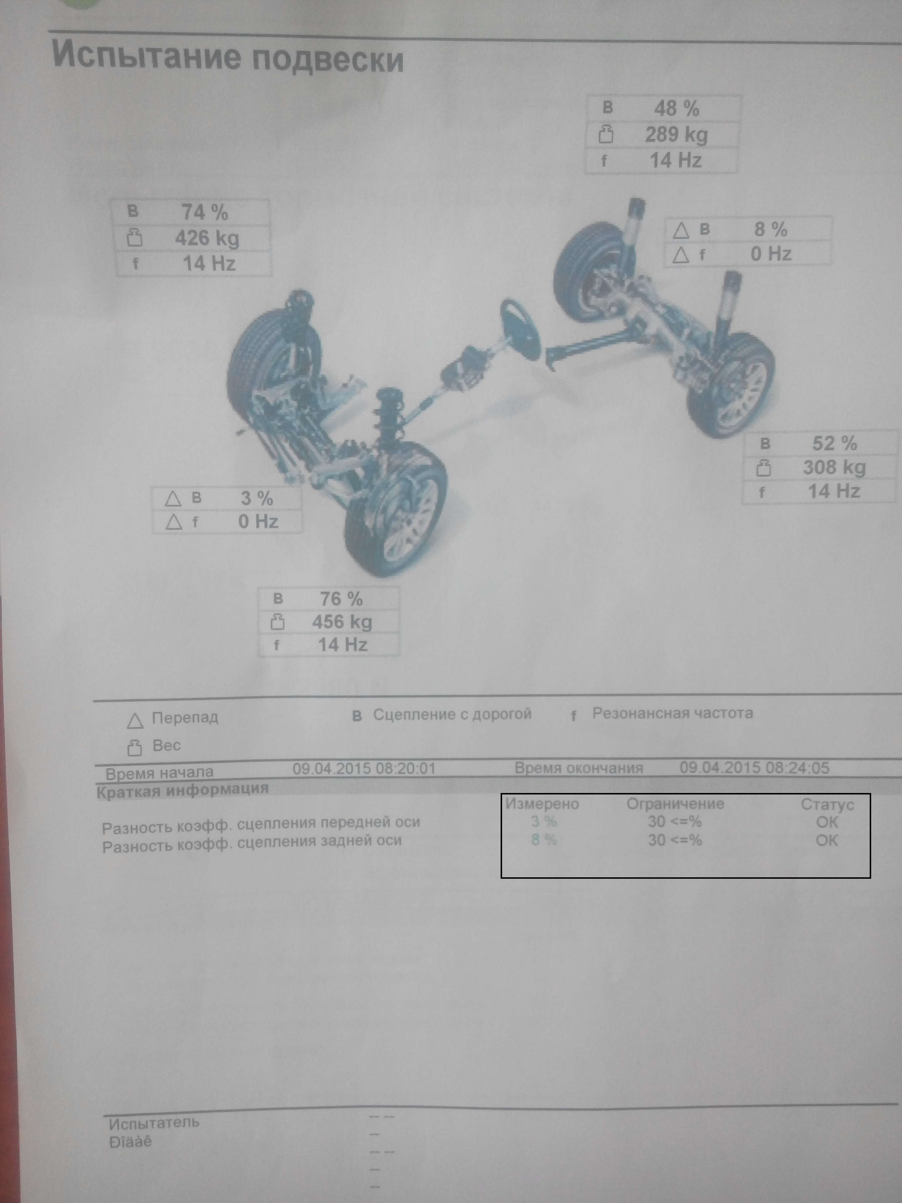

Нашел бумажку
Допустимая разность на одной оси <=30%
У меня передок (перепад) 3% зад 8%
Перед 74% - 76%
Зад 48% - 52%
Сообщений: 8976
Cash on hand: 1,689.06
Благодарил (а): 1308 раз.
Поблагодарили: 1415 раз.
Re: Задние амортизаторы
Сообщение oleg_t » Пт авг 28, 2015 12:55:12
oreh писал(а):исходя из этого, вопрос, что таки показывает программа диагностики бош, я так понимаю, туда забивается машина и она из своей базы знает все эти тонкости по углу, так что х.з. 100 достижимо или нет
Машина в программу не забивалась, поэтому все эти цифры - "средняя температура по палате"
Сообщений: 3392
Cash on hand: 405.30
Благодарил (а): 687 раз.
Поблагодарили: 1044 раз.
Сообщение BIS » Пт авг 28, 2015 12:58:22
oleg_t писал(а):Вот как некий ориентир:
А еще эти цифери зависят от того проверил ли механик давление в шинах перед испытанием, насколько разная у тебя резина стоит, валяется ли в багажнике мешок картошки :D
Но однозначно если проценты сильно разные - то стоит смотреть в сторону поменять пару аммиков.
